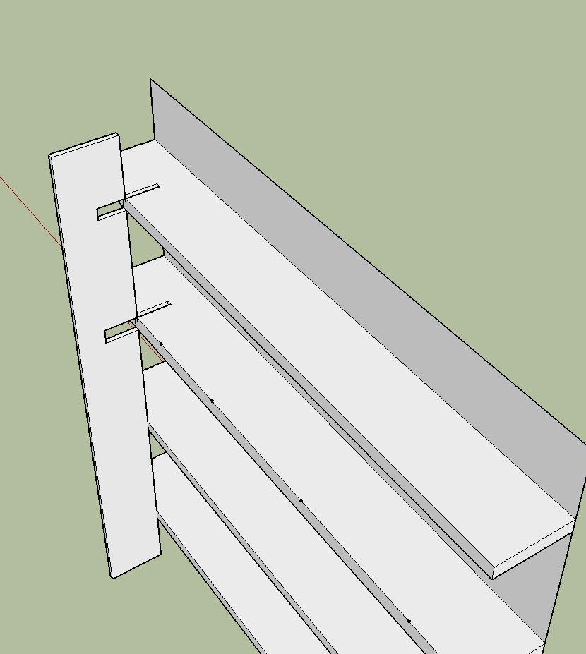

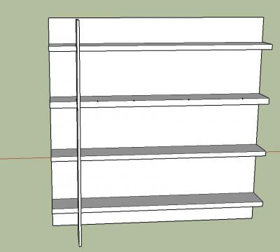

Το μηχάνημα δεν ξέρω τι λεεί, αν πάντως δεν έχει ακρίβεια τότέ πεταμένα λεφτά… της wolfcraft το έχω καλούτσικό είναι αλλά θέλει υπερβολικά πολύ προσοχή, δεν θα το ξαναγόραζα, αν δεν το πάρεις τότε σου προτείνω 2 πράγματα, το πρώτο είναι να φτιάξεις μια «dowels jig» στο youtube έχει αρκετές π.χ. Self–Centering Doweling Jig  και η δεύτερη είναι με εγκοπές κάπως έτσι

Η σύνδεση που του προτείνεις σαφέστατα και θα δώσει καλύτερο αποτέλεσμα, τόσο σε θέμα αντοχής όσο και εμφάνισης, άσχετα ότι αν έχει να κάνει πολλές από ότι καταλαβαίνω και δεν διαθέτει κάνα δισκοπρίονο, θα του πάρει μέρες να τελειώσει.
