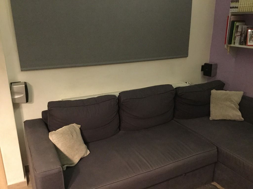

τα surround ειναι στο υψος του αυτιου καθήμενος στον καναπέ σε ύψος 0.80-0.97μ και ρίχνουν τον ηχο το ενα προς το άλλο.

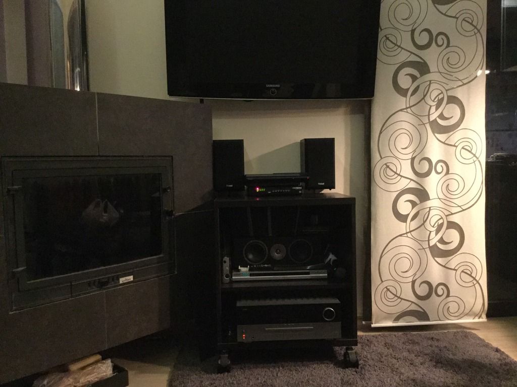

τα front 102 ειναι μεσα στο έπιπλο αυτη την στιγμή (δεν φαινονται καλα στην φωτο) και σκεφτομαι να τα κρεμασω κατω ακριβως απο την tv για να ερθουν στο ίδιο ύψος με τα surround.
το center 252 που τωρα ακουμπάει πάνω στο έπιπλο, λέω να το βάλω μεσα σε ράφι ή να το κρεμάσω πάνω απο την tv. δεν ξέρω όμως αν κάνει στο 1,90μ ύψος που θα είναι!!!
το καινό κάτω από την tv είναι 0.75-1.20μ (αν οι συσκευές μετακινηθούν μέσα στο έπιπλο) και το πάνω μέρος της tv είναι στο 1.80μ
οι συσκευές μου και ο χωρος μου είναι στις φωτογραφίες και προς το παρον όλα ειναι συνδεμενα με rca καλωδια.

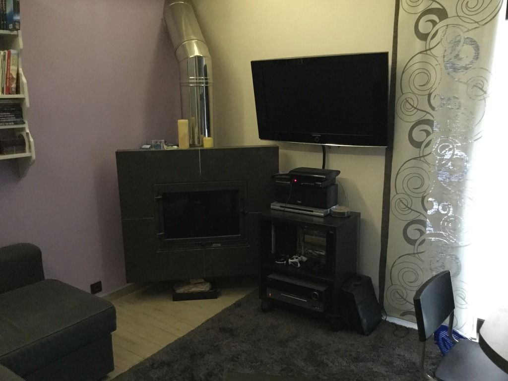

konnos αν μεγενθύνεις λίγο την φωτό ίσως να τα δεις τα μπροστινά ηχεία μέσα στο έπιπλο κάτω από το κεντρικό.

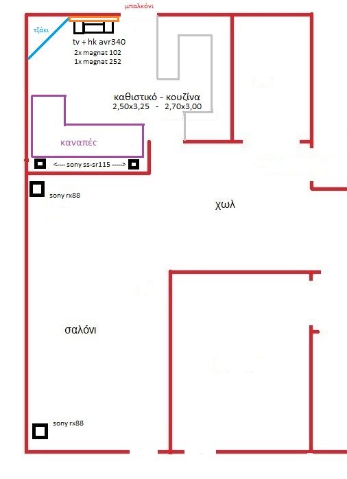

τα 3 ηχεία φαίνονται στην φωτό, τα μικρά surround είναι πίσω από τον γωνιακό καναπέ αντικριστά (που και αυτός φαίνεται λίγο στην φωτό προς τα αριστερά) και πίσω από τον καναπέ (στο δωμάτιο που συνορεύει) είναι τα αλλά δυο μεγάλα.
σχεδιο θα ανεβάσω το απόγευμα να δω και τα προφίλ/φορματ που ρωτάει ο giorgos

A τώρα τα είδα, νόμιζα οτι έδειχνες μόνο το κεντρικό. Δε βλέπω να μπορείς να κουνήσεις και πολλά πράγματα, αν δε ξεχωρίσεις λίγο τα μπροστινά να ανοίξει λίγο το πεδίο δεν μπορείς να περιμένεις και πολλά. Όσο για το οτι ακούγονται περιέργα μάλλον είναι αυτό που λέω περί εντελώς διαφορετικών προορισμών ηχεία. Δεν ταιριάζει ο ήχος τους.

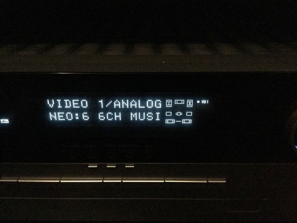

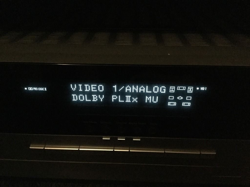

οταν παίζω cd απο το dvd μου αραίσει o ήχος απο τα παρακατω format/profil/mode ήχου...
stereo - dsp+surr off - surround off (2.1)
dolby sur - digital - dolby vs ref 2 speakers (2.1)
dolby sur - digital - dolby vs wide 2 speakers (2.1)
dolby sur - pro logic II - dolby PLII music (5.1)
dolby sur - pro logic II - dolby PLIIx music (5.1)
dts neo 6 - dts - neo 6 5ch music (5.1)
όταν παίζω ήχο απο την τηλεόραση (ταινιες-εκπομπές) μου αραίσουν τα...
surr - dsp - hall 1 5ch - (5.1)
dolby sur - pro logic II - dolby PLII movie (5.1)
dts neo 6 - dts - neo 6 5ch cine (5.1)
logic 7 - logic 7 - logic 7 5ch en (5.1)
επεξήγηση των παραπάνω ... κουμπι στο τηλεχειρηστήριο - μικρή ενδειξη στην οθόνη - μεγάλη ενδειξη στην οθόνη (ηχεια που παίζουν) .
να σημειώσω οτι εχω επιλέξει large speakers για τα magnat και για τα surround small.

Αν μπορούσες να τα σχεδιάσεις σ ένα χαρτί και να το βγάλεις φωτογραφία με το κινητό, αν δεν έχεις scanner θα μας βοηθήσεις να καταλάβουμε τί γίνεται εκεί μέσα!

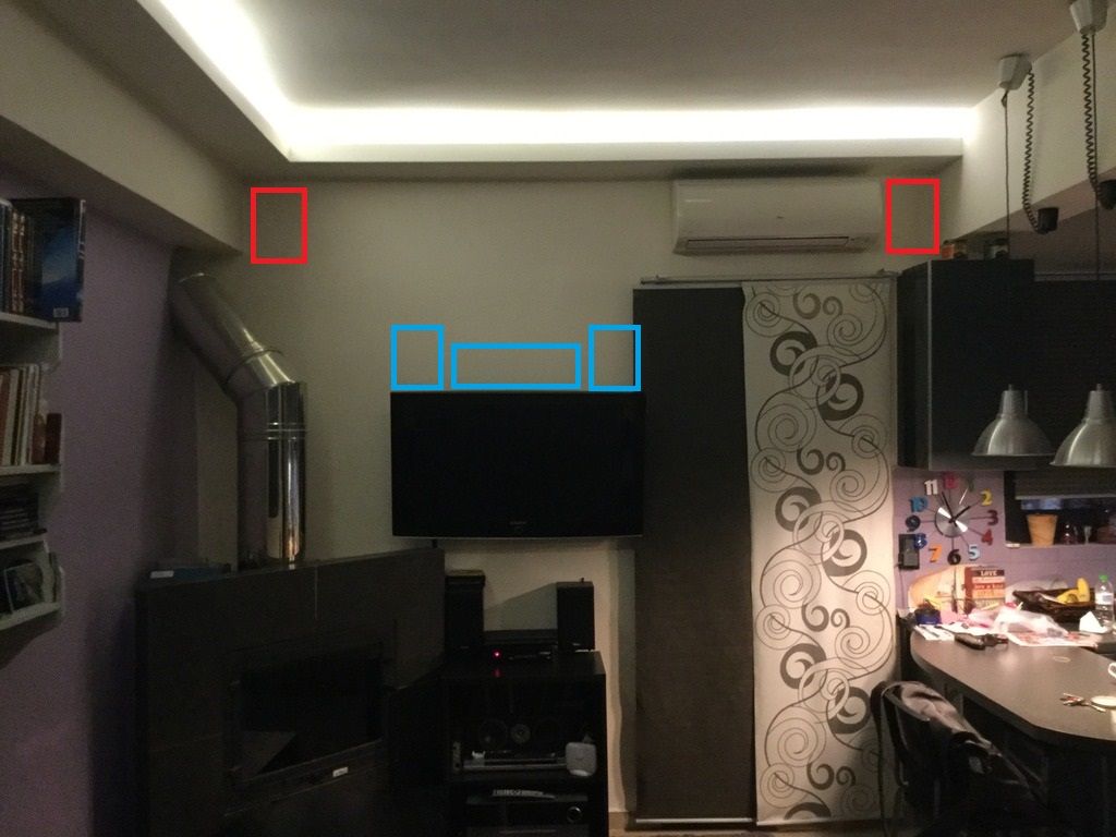

κατέληξα σ'αυτο το setup...
IMG_1524_zpsgklav2aw.jpg~original
IMG_1497_zpsgupcurx1.jpg~original
Έγινε επεξεργασία από batman_gardiki
Ε δεν είναι κι άσχημη η διάταξη, δεν μπορείς να τα βάλεις κι αλλού. Για δοκίμασε να τα ορίσεις και τα μπροστινά ηχεία ως small μπας και ηρεμήσει λίγο. Για large μόνο το κεντρικό σου κάνει οριακά μάλλον. Αν δε γίνει τίποτα, είναι θέμα δεσίματος των ηχείων. Το καθένα έχει ξεχωριστό ήχο και ακούς 3 διαφορετικούς ήχους, λογικό είναι να ακούγεται περίεργα.
Καταρχήν θεωρώ ότι είναι λάθος να έχεις όλα αυτά τα ηλεκτρονικά ακριβώς δίπλα στο τζάκι, θα βράζουν κυριολεκτικά τον χειμώνα.
Από άποψη χώρου τα μπρός δεξί/αριστερό είναι υπερβολικά κοντά και στην ουσία έχεις 3 ηχεία να ακούγωνται από μία κατεύθυνση οπότε σου χαλάει όλη την στεροφωνική εικόνα.
Δοκίμασε να τα απομακρύνεις λίγο και να φέρεις το δεξί όσο ποιό κοντά στην πόρτα γίνεται, αν μπορείς να το πας μετά την πόρτα εκεί που έχεις τον πάγκο της κουζίνας ακόμα καλύτερα. Ιδανικά είναι να το κρεμάσεις ψηλά, πάνω από την πόρτα, με κλίση προς τα κάτω και κατεύθυνση στον καναπέ.
Το ίδιο κάνεις και με το αριστερό ηχείο και κρέμασε ψηλά το στον αριστερό τοίχο πίσω και πάνω από το τζάκι και αυτό με κλίση προς τα κάτω/καναπέ.
Το κεντρικό άφησε το όπως είναι κάτω από την τηλεόραση.
Από τις ρυθμίσεις του ενισχυτή όρισε τις σωστές αποστάσεις του κάθε ηχείο έτσι ώστε να σου στέλνει τον ήχο σωστά.
Τις ίδιες ρυθμίσεις (απόσταση) όρισε και  για τα πίσω μικρά ηχεία.
Για το χώρο που έχεις το κρέμασμα είναι μονόδρομος για να έχεις μία σωστή εικόνα του ήχου.
Επίσης, από άποψη ρυθμίσεων όρισε τα πίσω σαν small και παίξε με τα μπροστά (μία σαν large, μία σαν small) για να δείς πού ακούγωνται καλύτερα.
Με όλα τα ηχεία small ο ενισχυτής δεν θα τους στέλνει πολύ μπάσο καθώς θα θεωρεί ότι έχεις ξεχωριστό subwoofer οπότε ίσως να μην ακούγωνται πάλι σωστά.
Κάνε δοκιμές.

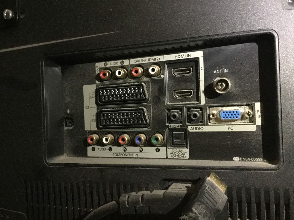

Για τις συνδέσεις σου από ότι βλέπω ο ενισχυτής είναι παλιός και δεν διαθέτει HDMI.
Εκείνο που θα κάνεις λοιπόν είναι να συνδέσεις όσες συσκευές έχουν HDMI στην τηλεόραση και μετά το Optical out της TV στον ενισχυτή έτσι ώστε να κάνει Pass-through τον ψηφιακό ήχο η τηλεόραση και να αναλαμβάνει ο Harman την αποκωδικοποίηση.
Όσες συσκευές δεν έχουν HDMI θα χρησιμοποιήσεις το optical out ή το coaxial τους κατευθείαν στον ενισχυτή και την έξοδο εικόνας στην τηλεόραση.
Αν τον αφήσεις στο Auto ανάλογα με το τί τους στέλνεις θα λειτουργεί (DTS, DolbyPrologic, Stereo) που είναι και το καλύτερο καθώς τα predifined profile που έχει ο ΗΚ δεν είναι και ότι καλύτερο.
δεν το θεωρω προβλημα διοτι με την χρηση που το κανω δεν ζεσταθηκαν ποτε υπερβολικά.
δευτερον το ηχείο εκει που ειναι δεν δεχεται την θερμότητα που δινει απο μπροστα το τζάκι όπως επίσης και η τηλεόραση.
τριτον το επιπλο εχει ροδάκια και απομακρύνεται

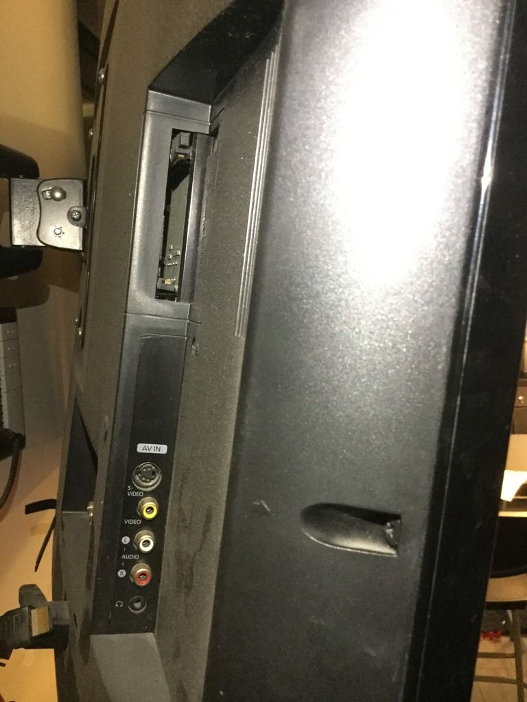

Το καλώδιο optical που πήρα δεν κουμπώνει καλά ούτε στην tv ούτε στις άλλες συσκευές. Πρέπει να χαλάσω το πόρτακι της εισόδου ή έτσι γίνετε;
http://www.e-shop.gr/valueline-vlap25000b300-digital-audio-cable-toslink-m-m-3m-black-p-PER.754676
αφού κουμπωθηκε το optical κούμπωσα και ένα svideo για ρυθμίσεις από την οθόνη της tv και κάνω δοκιμές.
πατωντας το osd button για να φερει το master menu στην οθονη, το manual εννοούσε την οθονη της tv.  όποτε το svideo είναι απαραίτητο.
