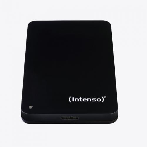

snowpar Δημοσιεύτηκε Μάρτιος 13, 2017 #1 Δημοσιεύτηκε Μάρτιος 13, 2017 Καλησπέρα σε όλους. Σήμερα ξαφνικά οι υπολογιστές μου σταμάτησαν να βλέπουν τον εξωτερικό δίσκο μου (Intenso). Έχω δοκιμάσει αρκετές θύρες USB και στους δύο υπολογιστές αλλά τίποτα. Ακούω ένα τακ τακ για 2-3 δευτερόλεπτα αφού συνδέσω τον δίσκο στο usb. Το λαμπάκι του δίσκου ανάβει κανονικά, παρόλα αυτά δεν τον βλέπουν τα windows (7 και 10 στα δύο PC). Παρακαλώ για τη βοήθειά σας. Είναι εξαιρετικά σημαντικό να σώσω τα αρχεία του δίσκου. Ευχαριστώ.

snowpar Μάρτιος 13, 2017 Author #5 Μάρτιος 13, 2017 Ευχαριστώ παιδιά. Κρατάω backup σε δεύτερο δίσκο, αλλά δυστυχώς το τελευταίο ήταν 3 μήνες πριν. Προσπαθώ να σώσω αρχεία του τελευταίου τριμήνου. Θα βρω ένα άλλο καλώδιο και θα το δοκιμάσω, αν και για να ανάβει το λαμπάκι δεν σημαίνει ότι το καλώδιο είναι ok; Δεν έχει καμία βίδα ο δίσκος και πραγματικά δεν μπορώ να καταλάβω αν ανοίγει ή όχι. Έχει μία σχισμή μεταξύ των δύο πλαστικών μερών της θήκης, αλλά φοβάμαι να προσπαθήσω να το ανοίξω μήπως σπάσει κάτι. Είναι περίπου όπως αυτός στην συνημμένη εικόνα. Ξέρουμε πώς ανοίγει;
