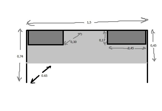

f117 Δημοσιεύτηκε Μάρτιος 12, 2017 #1 Δημοσιεύτηκε Μάρτιος 12, 2017 (edited) Καλησπερα κυριοι και κυρια...! Θελω να φτιαξω ενα απλο γραφειο του οποιου τα ξυλα θα τα δεσω-στηριξω μεταξυ τους με γωνιτσες.... Θελω να μου πειτε τι ειδους ξυλο να χρησιμοποιησω ωστε να ειναι ανθεκτικο αλλα οχι ακιρβο...δεν με ενδιαφερει το ματι... Το Γραφειο θα εχει υψος 0,74μ Πλατος 1,50μ και Βαθος 0.65μ . Στο πισω μερος καθετα θα μπει ενα ξυλο για στηριξη/δεσιμο περιπου 1.50x0.45 ... Επισης θα εχει και δυο "ραφακια" εκατεροθεν με πλατος 0.45μ βαθος 0.30 και υψος 0.17μ ...θα εχει περιθωριο απο το πλαι 1-2 εκατοστα...ακολουθει φωτο Έγινε επεξεργασία Μάρτιος 12, 2017 από f117

f117 Μάρτιος 12, 2017 Author #10 Μάρτιος 12, 2017 (edited) Αντιλαβου...αλλα ειναι....ραφι...!!! Ανοιχτο!και χωρις πλατη Έγινε επεξεργασία Μάρτιος 12, 2017 από f117
