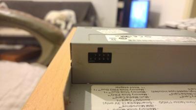

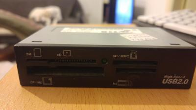

Καλησπερα στην παρεα. Ενα φιλαρακι εχει αυτο εδω το Card Reader στο pc του (μαρκας NEC- μοντελο , αγνωστο).
20170310_214734.thumb.jpg.2fc74babbd4fde072119bbd77035f5df.jpg 20170310_214749.thumb.jpg.1fa2aa285db5edf09b23de1f857b9670.jpg
Σημερα καθως του τραμπαρα το συστημα σε ενα αλλο κουτι, ειδα το card reader, και ο ιδιος αναρρωτιοταν "γιατι δε δουλευει". Πως να δουλεψει , αφου δεν εχει κανενα καλωδιο συνδεσης;;;;
Και εγω με τη σειρα μου αναρρωτιεμαι.
Χρειαζεται 10pin σε 10pin θυληκο usb2 καλωδιο για να δουλεψει; Εχει ενα κενο usb 2.0 header στη μητρικη του (MSI p6n sli platinum ή αλλιώς ουράνιο τόξο :p ) . Δηλαδη κατι τετοιο; Δε μπορω να βρω αλλο! 1m ειναι too much...Θα δουλευει;

tom και από την μητρική αν δεις στο USB2.0 header λείπει ένα pin.
Τα USB2.0 καλώδια είναι στο 90% των περιπτώσεων έτσι (δες το δεξιό) 10αρι dupont με μία "νεκρή" θέση
Αν αυτό που παραγγείλεις είναι όμως σαν αυτό στη φώτο ακριβώς
Τότε εκεί που έχει το βελάκι (δες επάνω στο πλαστικό και στα δεξιά έχει ένα ανάγλυφο) αυτό θα είναι το "νεκρό" Pin σου
Και αν δεν έχει χαλάσει το card reader θα δουλέψει κανονικά :)
Το card reader δε ξερω σε τι κατασταση ειναι. Δε πρεπει να εχει δουλεψει και πολυ απ'οσο καταλαβα. ΤΟ ΜΟΝΟ usb 10pin (το προσεξα οτι εχει 10pins και οχι 9 οπως ειναι τα usb2.0 ) που βρηκα με δυο ιδιες ακρες, ειναι αυτο που ειδες και εσυ!
Αρα θα παραγγειλω αυτο με 3€ απο το ebay για να δω τι θα γινει , το παλικαρι ηθελε να το δουλεψει, αλλα δε ξερει και πολλα πραγματα.

Για την ιστορία, το card reader δουλευει κανονικα. Πηρα το εν λογω καλωδιο , το δοκιμασα σε Win 7 και Win 10 , και δουλευει χωρις προβλημα. :)
