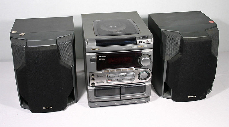

tommybertsen Δημοσιεύτηκε Μάρτιος 5, 2017 #1 Δημοσιεύτηκε Μάρτιος 5, 2017 (edited) On 3/5/2017 at 10:17 AM, giorgos2187 said: Ειχα πει να τον παραγγειλω απο αμαζον για πιο φθηνα αλλα τελικα τον πηρα απο εδω... Μπορεσα να περασω το φπα στο μαγαζι των δικων μου οποτε μια η αλλη ηρθε... Κατι ψιλολογια παραπανω αλλα αξιζαν μονο και μονο που εχω φυσικο προσωπο να συνεννοηθω αν κατι γινει.. Πες εντυπωσεις, γιατι οταν θα θελησω (a.k.a. οταν θα μπορω) να αναβαθμισω τον ηχο μου, ισως να μου φανουν χρησιμες Με τι το συνδυαζεις; 7καναλο και με Room Correction δεν ειναι;; Δεν εχω πολλες γνωσεις (ελαχιστες εως μηδαμινες θα ελεγα), αλλα φαινεται σουπερ! Μεγιες!! Για να καταλαβεις, εγω ειμαι ακομη με ενα κλασικο all-in-one "στερεο". Με αυτο (17 χρονια και συνεχιζει...) Βεβαια με αυτο που πηρες και μερικα καλα ηχεια, θα ειχα προβλημα με τους γειτονες Έγινε επεξεργασία Μάρτιος 7, 2017 από acct quote for split 1
