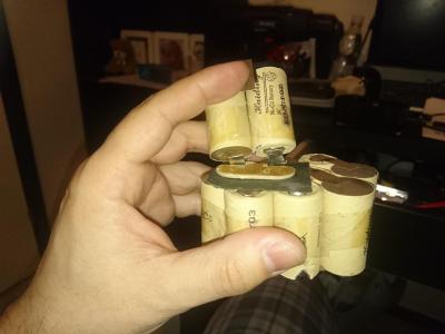

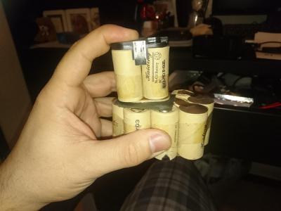

schumifer Δημοσιεύτηκε Μάρτιος 4, 2017 #1 Δημοσιεύτηκε Μάρτιος 4, 2017 Καλημέρα σε όλους. Εν συντομία μιας και το θέμα έχει αναλυθεί από γνώστες, έχω ένα αρχαίο, του κιλού αλλά αποδεδειγμένα σκυλί επαναφορτιζόμενο δραπανοκατσάβιδο. Αγορασμένο πριν από πολλά χρόνια από Praktiker. Έχει μπαταρία 14.4V, με 12 στοιχεία NiCd 1200mAh, 1.2V εν σειρά συνδεδεμένα. Ένας από τους λόγους που ήταν εξωφρενικά φθηνό τότε (δε θυμάμαι πόσο, αλλά σκεφτείτε ότι ήμουν φοιτητής, ήμουν στο πράκτικερ για ψιλολόγια και όταν είδα την τιμή του το πήρα χωρίς να το χρειάζομαι...!!!) ήταν ο φορτιστής του. Αποτελείται από μία βάση για την μπαταρία και ένα μετασχηματιστή (δεν έχω μπροστά μου τα νούμερα αλλά είναι αργός). Το βασικό θέμα της φόρτισης ήταν και είναι ότι δεν είναι ελεγχόμενη, αν το αφήσω όλο το βράδι μάλλον θα πάρει φωτιά!!! παρόλαυτά το πιστό μου σκυλί με έχει βοηθήσει άπειρες πλέον φορές, αρκεί να θυμόμουν να το βάλω μερικές ώρες πριν για φόρτιση, το φορτίζω συνήθως μέσω ενός χρονοδιακόπτη πρίζας για να έχω το κεφάλι μου ήσυχο. Σκεφτόμουν λοιπόν να αντικαταστήσω τις μπαταρίες του με 18650, κυρίως σαν εξερεύνηση. Με τη σκέψη στο κόστος , θα πάρω μερικές 18650 (έχω ήδη δύο του κιλού για 2 φακούς, κάνουν τη δουλειά τους, συν φορτιστή για δύο) και 2 θήκες των 2 x 18650 έκαστη με καλώδια (η 4πλή θήκη δε χωράει για 8 χιλιοστά και αν χώραγε θα μπορούσα να διπλασιάσω τη χωρητικότητα αλλά ίσως άχρηστο έτσι κι αλλιώς..) Η βασική μου σκέψη είναι να πάρω μπαταρίες 18650 με τον ενσωματωμένο ελεγκτή, έτσι ώστε να μπορώ να τις φορτίζω με το μην ελεγχόμενο φορτιστή χωρίς άγχος. Θα βάζω όπως και πριν ολόκληρη τη μπαταρία στη βάση της και θα την αφήνω όσο χρειαστεί (εννοείται ότι ειδικά αφού θα έχω κι εύκολη πρόσβαση θα κάνω τις δοκιμές μου να δω πόσες ώρες χρειάζεται για να φορτίσει, αν φορτίζει όλες τις μπαταρίες κλπ. Το πολύμετρο δίπλα το έχω...) Στη χειρότερη και εφόσον δε φορτίζει έτσι μπορώ να τη φορτίζω στον απλό κινεζοφορτιστή 2χ18650 που ήδη έχω, και χρησιμοποιώ ως τώρα.) Bash away!!! Βαράτε...
schumifer Μάρτιος 4, 2017 Author #2 Μάρτιος 4, 2017 Χμμ δεν μπορώ να κάνω διόρθωση Με το βαράτε εννοώ Πιστεύετε ότι θα δουλέψει? Πρόταση για οικονομικές 18650 με ενσωματωμένη προστασία? Κάποιο οικονομικό κύκλωμα για να μετράω χωρητικότητα υπάρχει? Έχω δει αυτούς τους balanced φορτιστές αλλά δεν έχω κάποια χρήση για τέτοια μαραφέτια, και οικονομικά ξεφεύγουν... Έχω πετύχει και τέτοια κυκλωματάκια https://www.aliexpress.com/item/3-Sets-Of-1-2v-12v-18650-Li-ion-Lithium-Battery-Capacity-Tester-Resistance-Lead-acid/32681742031.html?spm=2114.13010308.0.0.sRnRMK Κάνουν τη δουλειά που θέλω (αναφορά φορτίου)
