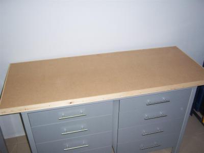

Lakisss Φεβρουάριος 14, 2018 #81 Φεβρουάριος 14, 2018 Λέω να περάσω το mdf του πάγκου με ένα άχρωμο βερνίκι, με το σκεπτικό να αδιαβροχοποιηθεί ελαφρά. Εννοώ να μην κάνει εύκολα στάμπες από νερό η λάδι που θα πέφτει επάνω. Το θέμα είναι όμως να μη γλιστράει με το βερνίκι μετά, μπορεί να γίνει αυτό αν βρω ματ;
ZoSo Φεβρουάριος 14, 2018 #82 Φεβρουάριος 14, 2018 Καποιο διαφανο σατινε ή ματ πολυουρεθανης πιστευω θα ειναι ο,τι πρεπει
Lakisss Φεβρουάριος 15, 2018 #83 Φεβρουάριος 15, 2018 πριν 22 ώρες, το μέλος ZoSo έγραψε: Καποιο διαφανο σατινε ή ματ πολυουρεθανης πιστευω θα ειναι ο,τι πρεπει Καλύτερα να μη πάρω νερού μήπως χαλάσει το mdf η δεν έχει θέμα; Τέλος ένα χέρι, ελαφρύ τρίψιμο και δεύτερο;

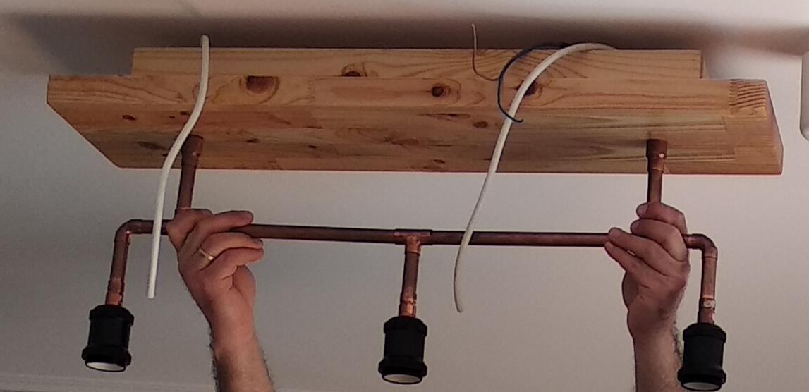

oldnick Μάρτιος 3, 2019 #88 Μάρτιος 3, 2019 Thanks karmen, Να και η κατασκευή με το ξύλο. Φωτιστικό για το σαλόνι. Πώς σας φαίνεται; 6
karmen1983 Μάρτιος 3, 2019 #89 Μάρτιος 3, 2019 Παρα πολυ ωραιο. Να σου πω... Αν εχεις φωτογραφιες απο την κατασκευή κανε ενα post εδω Προσωπικα θα με ενδιεφεραν καποιες λεπτομέριες

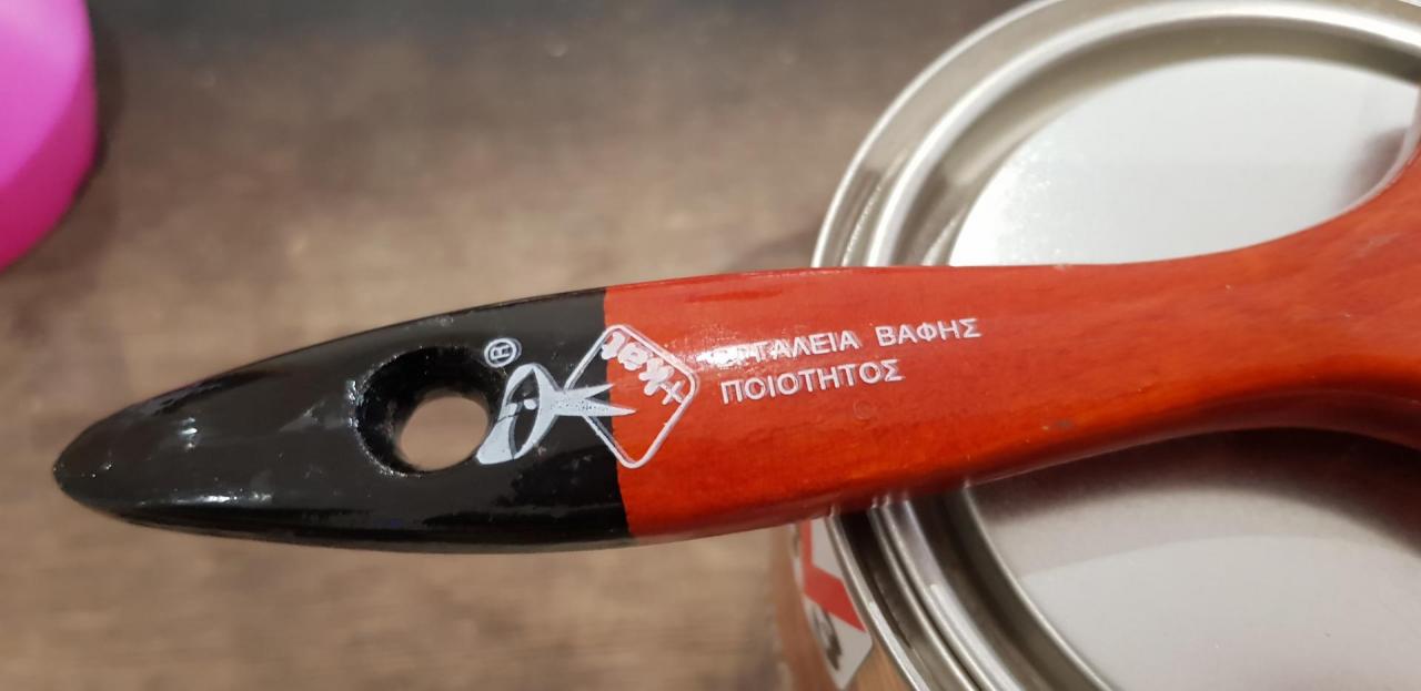

Papakitou Μάρτιος 5, 2019 #90 Μάρτιος 5, 2019 @karmen1983 Σχετικα με το καλο πινελο που ελεγες τις προαλλες, γίνε λιγο πιο συγκεκριμενη

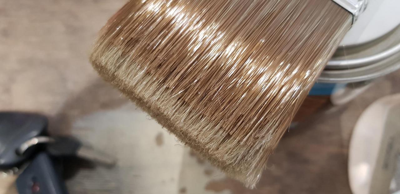

karmen1983 Μάρτιος 5, 2019 #91 Μάρτιος 5, 2019 Δεν εχω να σου αναλύσω και πολλά τεχνικά μιας και δε το έχω. Από χρωματοπωλείο ζήτησα ένα καλό πινέλο για βερνίκι. Το πρώτο πράγμα που μου είπε ο πωλητής "Α θέλετε ένα κουρεμένο" Αν προσέξεις τη φωτο είναι όντως περίεργα κουρεμένο και σου δίνω και φώτο απο τη λαβή. Εκανε κάπου 6,5-7 ευρώ αν θυμάμαι καλά ίσως και λίγο λιγότερο. Δεν μάδησε και έπαιρνε αρκετή ποσότητα βρνικιού πάνω του ενώ ταυτόχρονα την άφηνε ομοιόμορφα. Αγορά από Κούρτη στην Αλίμου 3 1

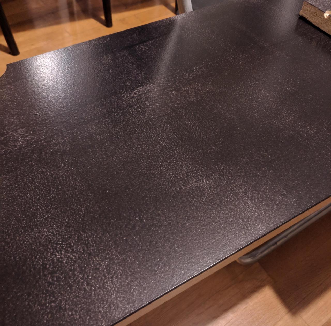

Papakitou Ιούλιος 22, 2019 #99 Ιούλιος 22, 2019 Προσπαθώ να καταλάβω που έκανα το λάθος.. Ήταν άσπρη, από ικεα. Έτριψα με 320 με το εκκεντρο. Πέρασα ένα χέρι βελατουρα νερου, έτριψα ελαφριά πάλι. Έπειτα δύο χέρια Kraft ριπολινη νερου, που υποτίθεται είναι καλή, και κάνει ακόμα νερά. Πωτς γκενεν ατο Το ρολάκι είναι αυτά τα πορτοκαλί τα αφρώδη
