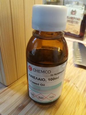

karmen1983 Απρίλιος 12, 2017 #8 Απρίλιος 12, 2017 Το βρασμένο στεγνώνει πιο γρήγορα από το ωμό. Όχι όμως ότι το ωμό δε στεγνώνει. Εχω πάρει αυτό εδώ χωρίς στεγνωτικό και δεν είχα ποτέ πρόβλημα https://www.leroymerlin.gr/gr/hromata-vernikia-katharistika/dialutika-diavrotika-ulika/dialutika/linelaio-08-l-61693240/ Αν βιάζεσαι υπάρχει στεγνωτικό λινελαίου που επιταχύνει την όλη διαδικασία. Αλλά δε βρίσκω λόγο να βάλω κάτι επιπλέον μιας και το λαδώνω και το επόμενο πρωί πάω και το παίρνω και είναι έτοιμο. Για τα αντικείμενα που έχουν επαφή με τα τρόφιμα προσωπικά μιλώντας δεν εμπιστεύομαι τίποτα άλλο πέρα από τα πόσιμα/φαρμακευτικά σαν το παρακατω Γενικά πάντως δεν ειμαι ο άνθρωπος που έχω πεντε χιλιάδες λάδια στην κατοχή μου. Το φυσικό χρώμα του ξύλου δε θέλει και πολλά για να βγει στην επιφάνεια Ενα τρίψιμο με τα ίδια του τα ροκανίδια για γυαλάδα, λαδάκι και είναι έτοιμο. Mineral oil από το φαρμακείο Κάνει επίσης πολύ καλή δουλειά.

pt77 Απρίλιος 13, 2017 #12 Απρίλιος 13, 2017 Καλησπερα. Κ Καρμεν πηρα απο φαρμακειο το λινελαιο που εβαλες στη φωτο της CHEMCO. Ποσα χερια περνας το ξυλο? Αναμεσα στα χερια χρειαζεται ξανα τρυψιμο με γυαλοχαρτο? Just now, pt77 said: Καλησπερα. Κ Καρμεν πηρα απο φαρμακειο το λινελαιο που εβαλες στη φωτο της CHEMCO. Ποσα χερια περνας το ξυλο? Αναμεσα στα χερια χρειαζεται ξανα τρυψιμο με γυαλοχαρτο? Ποση ωρα το αφηνεις να στεγνωσει? Ευχομαι σε ολα τα παιδια του σαιτ καλη Ανασταση, παντα με υγεια!!!
karmen1983 Απρίλιος 13, 2017 #13 Απρίλιος 13, 2017 Δύο χέρια πέρασα την βάση για τα μαχαίρια που έφτιαξα. Πριν το περάσεις μερικές συμβουλές Τρίψε και ανέβα μέχρι 180 μαξ πιο πάνω μη πας Σκούπισε το ξύλο με ένα πανί Ψέκασε το με νερό και άσε το λίγη ώρα Θα πετάξει σκλήθρες οπότε επαναλαμβάνεις το τρίψιμο με 180 Καθαρίζεις και εφαρμόζεις το λάδι Το συγκεκριμένο στεγνώνει πολύ γρήγορα θα το δεις και με το χέρι σου Μόλις στεγνώσει μπορείς να περάσεις και δεύτερο δε το θεωρώ βεβαια απαραίτητο. Καλό Πάσχα και καλή Ανάσταση και σε σένα

karmen1983 Απρίλιος 13, 2017 #17 Απρίλιος 13, 2017 Αυτό το μπουκαλάκι έχε το για πράγματα που θα ακουμπάνε τρόφιμα aka "εργαλεία" τροφίμων Οταν θέλεις ξύλο για έξω πέρα από το να γίνει αδιάβροχο (που το κάνει το λάδι) θες και προστασία από UV ακτινοβολία. Εχθρός του ξύλου είναι περισσότερο ο ήλιος παρα το νερό. Όπως λέει και ένας σοφός, μη φοβάστε το νερό στο ξύλο εξάλλου με αυτό μεγάλωσε Οπότε βερνίκι εμποτισμού για να έχει και το φιλμ απο UV ακτινοβολία
