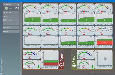

Εγώ έχω Aquaero 6. Πολύ διαφορετικό εργαλείο από το 5.

Εξαρτάται. Αν θέλεις έναν απλό φαν κοντρόλερ, όχι.
Αν θέλεις κάτι εξαιρετικά παραμετροποιήσιμο, με πρόσβαση σε αισθητήρες hardware και software και πληθώρα τρόπων για να τους αξιοποιήσεις και να ελέγξεις τις εξόδους του, τότε και αξίζει και είναι μονόδρομος.
Το 6 έναντι του 5 έχει πολύ περισσότερα βατ ανά κανάλι, πράγμα που σου λύνει τα χέρια αν θέλεις να βάλεις φορτίο. Εγώ έχω 12 ανεμιστήρες σε ένα κανάλι και μία αντλία σε ένα άλλο. Και 2 κανάλια να κάθονται, που σημαίνει ότι μπορώ να του φορτώσω άλλα τόσα χαλαρά.
Σημαντικό σημείο είναι ότι δεν είναι ένα εργαλείο που το συνδέεις και δουλεύει και στο οποίο ελέγχεις στροφές με ένα ροοστάτη. Θέλει παραμετροποίηση και πρέπει να διαβάσεις το μάνιουαλ και να ασχοληθείς. Αν θέλεις κάτι απλό, μην το πάρεις. Για να καταλάβεις, αυτό θα ήταν άνετα η χαρά του @Seafalco
Ελπίζω να βοήθησα. Εγώ πάντως όταν το πήρα δεν ήξερα πού έμπλεκα. Στην αρχή στράβωσα λίγο, μέχρι να πιάσω το νόημα. Τώρα δεν το αλλάζω με τίποτα.
Υ.Γ.: Επισυνάπτω εικόνα με το λογισμικό του, από το δικό μου setup.
Έγινε επεξεργασία από pol77

Έχουν δικές τους αντλίες οι οποίες παίρνουν ρεύμα από molex και συνδέονται μέσω του aquabus (δικού τους συστήματος επικοινωνίας συσκευών) με τον controller. Έχουν και 4 κανάλια για ανεμιστήρες που το καθένα σηκώνει άνετα από 1 αντλία (αν βάλεις άλλης εταιρίας όπως εγώ γιατί την είχα) ή από 20-25 ανεμιστήρες παράλληλα.
Δεν ξέρω γιατί να έβαζες μάξιμουμ έναν ανεμιστήρα σε κάθε κανάλι με τόσα βατ που σηκώνει.

Από τα specs του Aquaero 6: "Four fan outputs with up to 30 Watt of power per channel "
Άρα ρίξε πράμα πάνω άφοβα.
