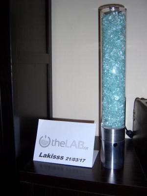

panava Μάρτιος 21, 2017 #42 Μάρτιος 21, 2017 Πολύ όμορφη, καλοσχεδιασμένη και προσεγμένη κατασκευή. Πολλά εύγε. 1
GriGaS Μάρτιος 21, 2017 #44 Μάρτιος 21, 2017 @Lakisss εξαιρετική δουλειά! Η μόνη παρατήρηση που έχω να κάνω είναι πως εφόσον η αλουμινένια βάση περιέχει μέσα της συσκευές των 230 volt καλό θα ήταν να είχες χρησιμοποιήσει καλώδιο με αγωγό γείωσης και βύσμα σούκο ώστε η βάση να είναι γειωμένη. 2
karmen1983 Μάρτιος 21, 2017 Author #45 Μάρτιος 21, 2017 Ποια συσκευη έχει με 230V βρε? Μετασχηματιστή έχει μέσα για 12V Αν γίνει ζημιά που έχει κίνδυνο αυτή θα ειναι στο καλώδιο απο πρίζα μέχρι μετασχηματιστη (ο οποίος είναι διπλής θωράκισης btw). To μόνο σημείο που έχει θέμα, αν θεωρείται θέμα καθώς δε θα το πηγαίνει και βόλτες, είναι η τρύπα εδώ Από την οποία αν κατάλαβα καλά περνάει το καλώδιο τροφοδοσίας. εκεί ένα grommetaki για να αποφύγει μελλοντική φθορά το καλώδιο θα ήταν ότι έπρεπε. Αλλά και μπαίνει εύκολα και δε θα χρειαστεί μιας και κάπου θα μπει και θα μείνει εκεί. φωτιστικό είναι. Αλλά γενικά δε θεωρώ ότι θέλει γείωση μία τέτοια κατασκευή.
GriGaS Μάρτιος 21, 2017 #46 Μάρτιος 21, 2017 (edited) O μετασχηματιστής έχει είσοδο 230 V. Είναι μεν διπλής θωράκισης αλλά ύπάρχει ένα καλώδιο το οποίο έρχεται σε επαφή με τη μεταλλική βάση. Εάν συμβεί κάτι στο καλώδιο, η βάση αυτή θα είναι υπό τάση και θα περιμένει κάποιος να την ακουμπήσει για να πέσει το ρελέ. Εάν ο μετασχηματιστής ήταν εκτός της βάσης, τότε ναι δεν θα χρειαζόταν γείωση. Έγινε επεξεργασία Μάρτιος 21, 2017 από GriGaS 1
karmen1983 Μάρτιος 21, 2017 Author #47 Μάρτιος 21, 2017 ε αυτο λέω ότι το μόνο σημείο που έχει κίνδυνο είναι η τρύπα Και αυτό μόνο στη περίπτωση του να το κόβει βόλτες μέσα στο σπίτι για να φθαρεί το καλώδιο. Αρα κατα τη γνώμη μου δεν υπάρχει κανένα πρόβλημα στη συγκεκριμένη κατασκευή για την χρήση που προορίζεται τεσπα δε κάνει κακό να υπάρχει δικιο εχεις και συ
Lakisss Μάρτιος 21, 2017 #48 Μάρτιος 21, 2017 Μία ώρα πριν, το μέλος GriGaS έγραψε: O μετασχηματιστής έχει είσοδο 230 V. Είναι μεν διπλής θωράκισης αλλά ύπάρχει ένα καλώδιο το οποίο έρχεται σε επαφή με τη μεταλλική βάση. Εάν συμβεί κάτι στο καλώδιο, η βάση αυτή θα είναι υπό τάση και θα περιμένει κάποιος να την ακουμπήσει για να πέσει το ρελέ. Εάν ο μετασχηματιστής ήταν εκτός της βάσης, τότε ναι δεν θα χρειαζόταν γείωση. Να πω την αλήθεια δεν το σκέφτηκα και έχεις δίκιο. Από εκεί και πέρα οι πιθανότητες είναι μηδαμινές, το καλώδιο στη τρύπα είναι sleev-αρισμένο και η λάμπα δεν θα κόβει βόλτες όπως είπε και η @karmen1983. Πάντως εύστοχη παρατήρηση, και τη κρατάω για μελλοντικές κατασκευές. 3

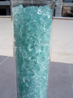

Seafalco Μάρτιος 21, 2017 #49 Μάρτιος 21, 2017 (edited) Νίκο πολύ ωραία η σύλληψη της όλης ιδέας και ακόμα πιο καλή η εκτέλεση! Όπως ειπώθηκε πιο πάνω, για πάρα πολλά μπράβο, στα οποία προσθέτω και το δικό μου ! Η ιδέα με το θρυμματισμένο γυαλί είναι εξαιρετική ! Όσο για τη γείωση, πράγματι με τις δεδομένες συνθήκες χρήσης και με το sleeve είναι τελείως απίθανο να συμβεί κάτι, αλλά αν θα ήθελες να πάρει πιστοποίηση τότε θα την χρειαζόταν την γείωση ! Αλλά μη σκάς είναι πολύ εύκολο να προσθέσεις μια με το υπάρχον καλώδιο, απλά κάτω από το sleeve δίπλα στο καλώδιο του ρεύματος θα περάσεις ένα αγωγό εύκαμπτο μονωμένο με μαύρο μονωτικό (δεν χρειάζεται να είναι μεγάλης διατομής και 0,75mm σου κάνει ) και στην βάση θα τον πιάσεις με ένα κος και μια βίδα σε μια τρύπα με σπείρωμα και στην άλλη πλευρά απλά θα αλλάξεις το βύσμα σε σούκο. Για να σου περάσει απροβλημάτιστα από το sleeve χρησιμοποίησε σαν "ατσαλίνα" ένα μονόκλωνο καλωδιάκι που θα τραβάει αυτό από πίσω, αυτά μεταξύ τους κολλημένα με καλάι όμορφα στρωμένο και λίγο για να μην σκαλώνει και είσαι έτοιμος! Α και κάτι που δεν το είδα, από κάτω η βάση πως έκλεισε (ή πως θα κλείσει ) και θα έχεις και κάτι να πατάει μαλακά και αντιολισθηρά ; Κρυφό ίσως χωμένο μέσα στη βάση και ίσα να περισσεύει κάνα χιλιοστό ; Έγινε επεξεργασία Μάρτιος 21, 2017 από Seafalco 3

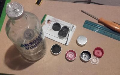

UltraB Μάρτιος 21, 2017 #50 Μάρτιος 21, 2017 Η βάζεις κάτι σαν το παρακάτω και ξεμπέρδεψες Spoiler Αν και δε νομίζω να έχεις πρόβλημα καθώς δεν φαίνεται τόσο τραχύ το μέταλο στο σημείο αυτό. Κάτι άλλο, μερικά διακοσμητικά δεν έχουν κάτι σαν μικρά κυβάκια που μοιάζουν με ζελέ; Κάτι τέτοιο δεν θα έκανε αντί για το θρυματισμένο γυαλί;
l3ft3ris Μάρτιος 21, 2017 #51 Μάρτιος 21, 2017 Το επόμενο project μπορείς να το γεμίσεις με μπίλιες από μπουκάλια ποτών.... 1
Lakisss Μάρτιος 21, 2017 #52 Μάρτιος 21, 2017 πριν 1 ώρα, το μέλος Seafalco έγραψε: Α και κάτι που δεν το είδα, από κάτω η βάση πως έκλεισε (ή πως θα κλείσει ) και θα έχεις και κάτι να πατάει μαλακά και αντιολισθηρά ; Κρυφό ίσως χωμένο μέσα στη βάση και ίσα να περισσεύει κάνα χιλιοστό ; Είχα σκοπό να γίνει μια βάση κάτω σαν αυτή, αλλά δεν υπήρχε διαθέσιμο κομμάτι αλουμινίου στον τόρνο εκείνη την ημέρα, οπότε έμεινε έτσι. Αύριο θα πάω να πάω μία αυτοκόλλητη τσόχα. Μία ώρα πριν, το μέλος UltraB έγραψε: Κάτι άλλο, μερικά διακοσμητικά δεν έχουν κάτι σαν μικρά κυβάκια που μοιάζουν με ζελέ; Κάτι τέτοιο δεν θα έκανε αντί για το θρυματισμένο γυαλί; Δεν τα έχω δει αυτά. Που μπαίνουν και που τα βρίσκουμε; πριν 14 λεπτά, το μέλος l3ft3ris έγραψε: Το επόμενο project μπορείς να το γεμίσεις με μπίλιες από μπουκάλια ποτών.... Θα έχω πεθάνει από κύρωση του ήπατος πρώτα. Να καταλάβεις η σωλήνα πήρε περίπου 3 κιλά γυαλιά μέσα. Πολλά θα μπορούσαν να μπουν μέσα στη σωλήνα. Το θέμα είναι είναι να μην βάλεις τυποποιημένα κομμάτια γιατί θα πάρεις μια εικόνα "συμμετρική" στο μάτι. Βάζοντας σπασμένα γυαλιά διαχέεται το φως αλλόκοτα αφού αυτά έχουν ακανόνιστες πλευρές και ξεγελάς το μάτι. Κάθε φορά που κοιτάς το φωτιστικό σου φαίνεται λες και το βλέπεις πρώτη φορά. 3
UltraB Μάρτιος 21, 2017 #53 Μάρτιος 21, 2017 Μία ώρα πριν, το μέλος Lakisss έγραψε: Δεν τα έχω δει αυτά. Που μπαίνουν και που τα βρίσκουμε; Ψάξε διακοσμητικά ζελέ. Έτσι τα βρήκα. Δεν ξέρω αν όντως λέγονται έτσι αλλά αυτά είχα στο νου μου. http://zarossa.gr/katigoria.aspx?cat=491

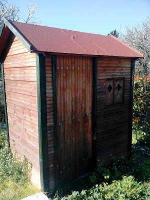

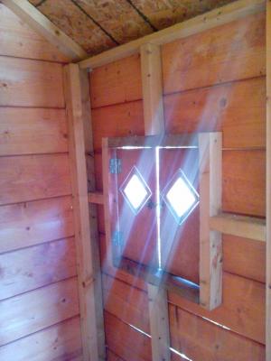

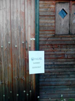

Δημοφιλής Δημοσίευση colt3003 Μάρτιος 22, 2017 Δημοφιλής Δημοσίευση #54 Μάρτιος 22, 2017 Όταν πριν 3 χρόνια τα πιτσιρίκια μου, ζήτησαν ένα σπιτάκι στον κήπο, για να παίζουν, το 100ρικο του πλαστικού απο το γνωστό κατάστημα παιχνιδιών ''μου καθόταν βαριά''... με πάτωμα απο σανίδες που έκοψα (σε μαγαζί) απο ρετάλια κορμού απο κυπαρίσι (το αγαπημένο μου !) οι οποίες λαδώθηκαν απο την πάνω πλευρά, και ''καλαφατίστηκαν'' με ασφαλτικό βερνίκι απο την κάτω, δοκαράκια επισης απο υπόλοιπα κυπαρισιού, με προσθήκη μερικών κομματιών σουηδικής ξυλείας, σκεπή απο OSB το οποίο ήταν απο ένα τεράστιο κουτί που βρήκα πεταμένο, 2 ρετάλια κόντρα πλακέ θαλάσσης, και άλλα 2 ρετάλια Plexi για τα τζάμια, τα υπόλοιπα υλικά ξεπέρασαν το 100ρικο αρκετά, αλλά: α. Το έκανα εγώ. β. Τώρα που το ψιλοβαρέθηκαν τα μικρά μου, θα πάρει νέο ρόλο σαν αποθήκη για τα εργαλεία του κήπου, ενώ το άλλο θα πηγαινε στράφι. Αυτό πού έχει σειρά σαν εργαλείο είναι αυτό: https://www.pavlatos-tools.gr/ergaleia-kipoy-agrotika-potisma/schistes-kormon-kausoxulon/schistis-xulon-tonon-orizontios-matrix-1500-810772-p-1820-html ώστε να έχω περισσότερο χρόνο (και δυνατότερη μέση) για να κόβω τα χόρτα συχνότερα, και να συντηρήσω το σπιτάκι (εδώ θέλω γνώμες για το υλικό !!) 20

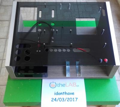

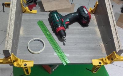

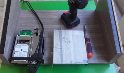

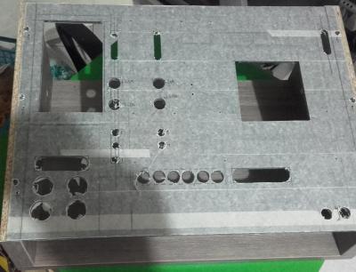

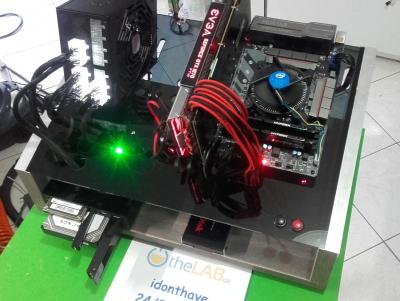

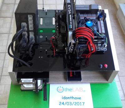

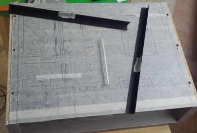

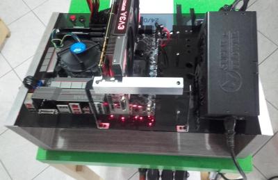

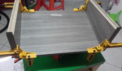

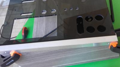

Δημοφιλής Δημοσίευση idonthave Μάρτιος 24, 2017 Δημοφιλής Δημοσίευση #57 Μάρτιος 24, 2017 (edited) Εργαλείο που θέλω να πάρω είναι κάποιο δισκοπρίονο πάγκου ή το παρακαάτω που είναι 2 σε 1 https://www.pavlatos-tools.gr/ergaleia-ilektrika/diskopriona/faltsopriona-radial/Faltsopriono-ksylou-Femi-250-mm-2-Ergasiwn-TR-078?sort=p.price&order=ASC&limit=100 Έχουμε και λέμε τελευταία μέρα των μεταγραφών.. εεε κατασκευών έχω κι εγώ μια μικρούλα (ήταν στα σκαριά εδώ και καιρό). Αν και πέρασε η σκέψη από την Μαρίκα ότι μπορεί να είναι η κατασκευή υποπόδιο , όχι είναι benchtable από plexiglass και μελαμίνη. mini pictures worklog και επειδή μια absolut είναι πάντα χρήσιμη τα ποδαράκια σε στυλ lian-li αυτή είναι η κατασκευούλα μου ***θα μπει και πλήρες worklog στην αντίστοιχη ενότητα** Έγινε επεξεργασία Μάρτιος 24, 2017 από idonthave 22

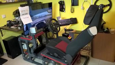

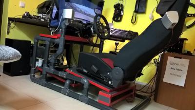

gunsnrose123 Μάρτιος 25, 2017 #59 Μάρτιος 25, 2017 On 17/3/2017 at 1:44 ΜΜ, το μέλος Aris Teidis έγραψε: Η αλήθεια είναι ότι δυσκολεύτηκα λίγο για το τι να σας δείξω μιας και το κουσούρι του DiY δεν το κόλλησα πρόσφατα αλλά πρέπει να γεννήθηκα μ' αυτό... Μικρός βέβαια χωρίς αξιοσημείωτες επιτυχίες αλλά κυρίως καταστρέφοντας τα παιχνίδια μου αφού είχα την τεράστια περιέργεια (πάντα) να δω "τι έχουν μέσα" Μετά κατάλαβα - πολύ απλό - ότι πρέπει να σας δείξω, καλύτερα, με τι ασχολούμαι τελευταία στον χώρο των ιδιοκατασκευών, που μου δίνει απίστευτη ευχαρίστηση και με γεμίζει ενέργεια για δημιουργία! Ο σχεδιασμός και η κατασκευή κόκπιτ - για το άλλο μου χόμπι το simracing - και να μια από τις τελευταίες μου δημιουργίες, το PVC Cockpit 51. Ικανό να εξυπηρετήσει μεγάλους αλλά και μικρότερους αναβάτες με πολλές ρυθμίσεις για να καλύψει και τα ποιο απίθανα γούστα : Από τον ψηφιακό σχεδιασμό "με σάρκα και οστά" Περισσότερες φωτό και πληροφορίες για τις "ικανότητες" αυτής της κατασκευής παραθέτω εδώ Δεν πιστεύω ότι "τα εργαλεία κάνουν τον μάστορα" αλλά σίγουρα διευκολύνουν τη ζωή του αφάνταστα, γι' αυτό αν μπορούσα θα αγόραζα όλο τα κατάστημα του κυρίου Παυλάτου!!! Εξάλλου ένα εργαλείο που δεν το έχεις την στιγμή που το χρειάζεσαι είναι ένα άχρηστο εργαλείο! Κάτι που σίγουρα χρειάζομαι ως ερασιτέχνης ηλεκτροκολλητής είναι μια αυτόματη μάσκα σαν κι' αυτή: https://www.pavlatos-tools.gr/ilektrosygkolliseis/maskes-prostasias-ilektrokollisis/Ilektroniki-Maska-Graphite-aytomati-DIN11-006974 Καλή επιτυχία σε όλους τους συμμετέχοντες! μπομπ ο μάστορας 2
