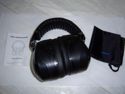

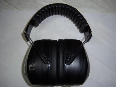

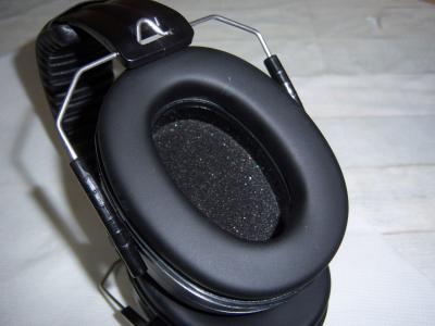

Lakisss Νοέμβριος 28, 2017 #68 Κοινοποίηση Νοέμβριος 28, 2017 Παραλαβή πριν λίγες ημέρες. Φαίνονται ποιοτικά, εφαρμόζουν ωραία στο κεφάλι χωρίς να ενοχλούν, και κατεβάζουν πολύ τα db. Σε εργασία δεν τα έχω δοκιμάσει, αλλά πιστεύω θα κάνουν καλή δουλειά. Περιέργως αν κάποιος σου μιλάει τον ακούς, ίσως έχουν σχεδιαστεί να απομονώνουν συγκεκριμένο εύρος συχνοτήτων. https://www.amazon.com/Mpow-Reduction-Professional-Protection-Adjustable/dp/B01L1U9L5W/ref=sr_1_3?ie=UTF8&qid=1511853811&sr=8-3&keywords=mpow+ear+muff 3 Link to comment Share on other sites More sharing options...
f117 Νοέμβριος 28, 2017 #69 Κοινοποίηση Νοέμβριος 28, 2017 Μεγιες!!!αυτο ακριβως συμβαινει...κοβουν συχνοτητες και αφηνουν ομιλια 1 Link to comment Share on other sites More sharing options...

ronin13 Φεβρουάριος 10, 2018 #74 Κοινοποίηση Φεβρουάριος 10, 2018 Παραλαβή πριν λίγες ημέρες. Φαίνονται ποιοτικά, εφαρμόζουν ωραία στο κεφάλι χωρίς να ενοχλούν, και κατεβάζουν πολύ τα db. Σε εργασία δεν τα έχω δοκιμάσει, αλλά πιστεύω θα κάνουν καλή δουλειά. Περιέργως αν κάποιος σου μιλάει τον ακούς, ίσως έχουν σχεδιαστεί να απομονώνουν συγκεκριμένο εύρος συχνοτήτων.Εν γένει, όσο πιο μεγάλο είναι το "καβουκι" της ωτοασπίδας, για τόσο πιο χαμηλές συχνότητες προορίζεται. Η αποτελεσματικότητα βέβαια εξαρτάται και από πολλούς άλλους παράγοντες (πχ. εφαρμογή, ποιότητα υλικών κτλ).Από εκεί και πέρα υπάρχουν και αυτές με active noise cancelling, που προορίζονται όμως για χώρους με συγκεκριμένο εύρος συχνοτήτων θορύβου (πχ πίστες αεροδρομιων κτλ).Υ. Γ.:Επιφυλάσσομαι για μια καλή ανάρτηση σχετικά με τα φίλτρα, όταν με το καλό ξεμπερδεψω με τις εξετάσεις μου σε κανένα δεκαήμερο. 2 Link to comment Share on other sites More sharing options...

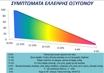

ronin13 Φεβρουάριος 21, 2018 #76 Κοινοποίηση Φεβρουάριος 21, 2018 Σας είχα υποσχεθεί ανάρτηση για φίλτρα, και να'μαι! Ανεβαζω pdf από σύντομη παρουσίαση που είχα κάνει στα πλαίσια εκπαιδευσης του OPCW στην Τσεχία. Η αρχική μου παρουσίαση ήταν στα αγγλικά και την έκανα απ'ευθείας μετάφραση. Επίσης, εβγαλα τα αμιγώς επιχειρησιακά στοιχεία και άφησα αυτά που μπορεί να έχουν εφαρμογή σε επίπεδο χρήσης απο ιδιώτη. Για περισσότερες απορίες και επισημάνσεις είμαι στη δίαθεσή σας. OPCW Filters Stamatopoulos.pdf 6 Link to comment Share on other sites More sharing options...
f117 Φεβρουάριος 22, 2018 #77 Κοινοποίηση Φεβρουάριος 22, 2018 (edited) @ronin13 Πολύ ωραίο... Ένα πρόσθετο είναι ότι ορισμένα φίλτρα έχουν συγκεκριμένη ζωή από την πρώτη φορά που τα ανοίγουμε/χρησιμοποιούμε... δεν εννοώ την ημερομηνία λήξης! Και το όριο στο οξυγόνο είναι καλύτερα στο > 19,5% Έγινε επεξεργασία Φεβρουάριος 22, 2018 από f117 2 Link to comment Share on other sites More sharing options...

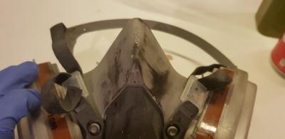

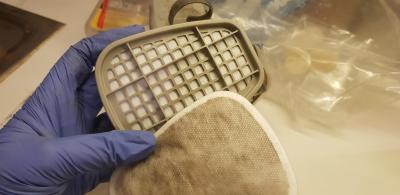

karmen1983 Φεβρουάριος 27, 2018 Author #78 Κοινοποίηση Φεβρουάριος 27, 2018 Το μενού είχε κόψιμο παλιού καυστήρα πετρελαίου με σπαθόσεγα, με σκοπό να φύγει από το υπόγειο για να γίνει αποθήκη. Το πως κόπηκε και το πως μεταφέρθηκε το θηρίο δε θέλω να το σκέφτομαι. Η μάσκα που έκανε παρέα ήταν αυτή της 3Μ. Μάζεψαν πολύ πράμα τα φίλτρα, πετάχτηκαν όπως ήταν και τώρα ξεκινάει ο καθαρισμός. Οταν αντικρίζεις τα φίλτρα πάντως καταλαβαίνεις τι θα κατέβαινε στα πνευμόνια σου και το σκέφτεσαι ξανα και ξανα το να μη κάνεις τίποτα τελικά χωρίς αυτή... 7 Link to comment Share on other sites More sharing options...
Lakisss Φεβρουάριος 27, 2018 #79 Κοινοποίηση Φεβρουάριος 27, 2018 πριν 4 ώρες, το μέλος karmen1983 έγραψε: Το μενού είχε κόψιμο παλιού καυστήρα πετρελαίου με σπαθόσεγα Κάτι δεν κατάλαβα καλά, τι ακριβώς κόπηκε με σπαθοσέγα; Άλλο ο λέβητας , άλλο ο καυστήρας. Ο καυστήρας ξεβιδώνει και βγαίνει 1 Link to comment Share on other sites More sharing options...
