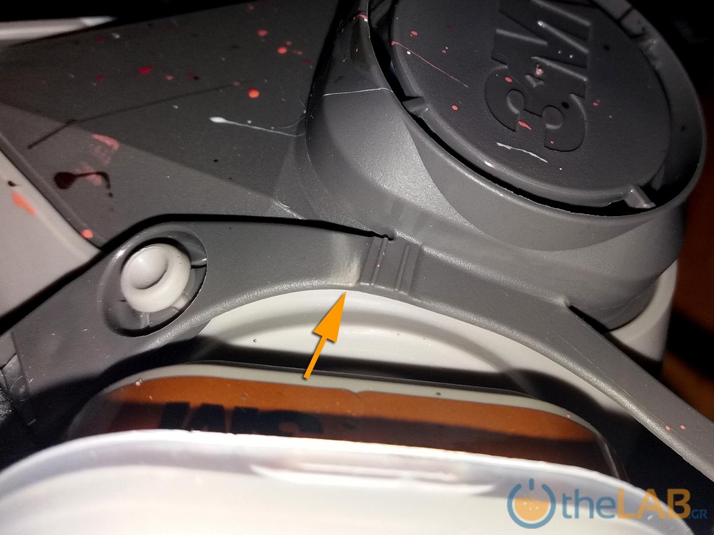

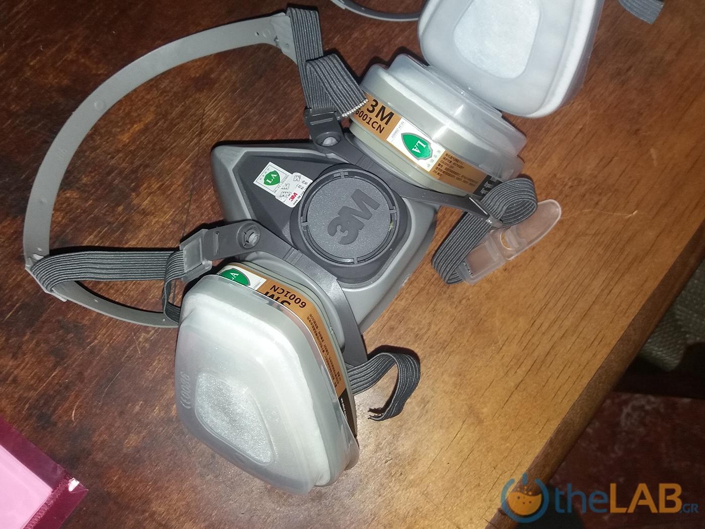

kfer Μάϊος 11, 2017 #21 Μάϊος 11, 2017 @karmen1983 Έχω εδώ και ένα χρόνο περίπου την αντίστοιχη μάσκα αγορασμένη από Ελλάδα. Με έχει βγάλει ασπροπρόσωπο σε δουλειές με τρελή σκόνη (τριβεία σε τοίχους κτλ), αλλά έχει αρχίσει να ξεφλουδίζει το πλαστικό στο εσωτερικό της μάσκας. Θα ανεβάσω φωτό όταν μπορέσω.

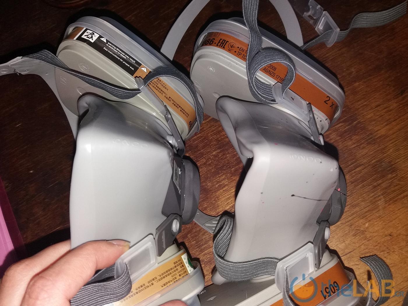

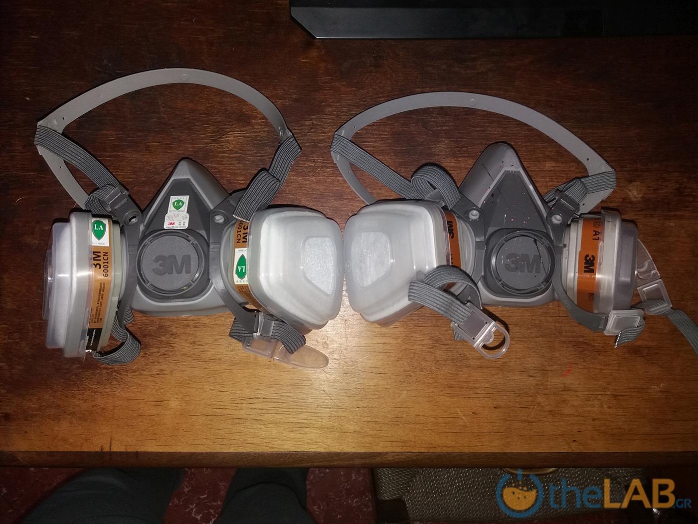

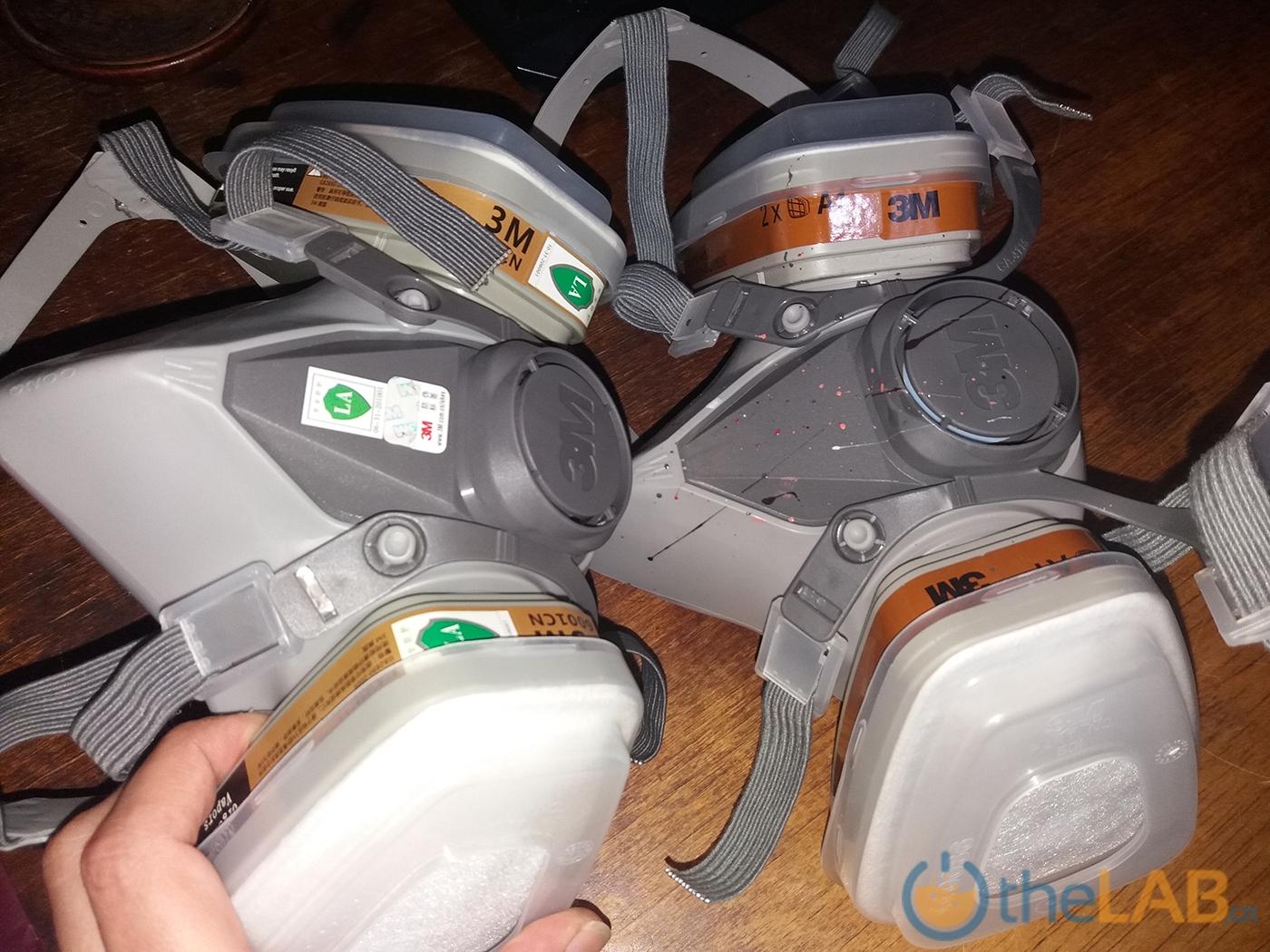

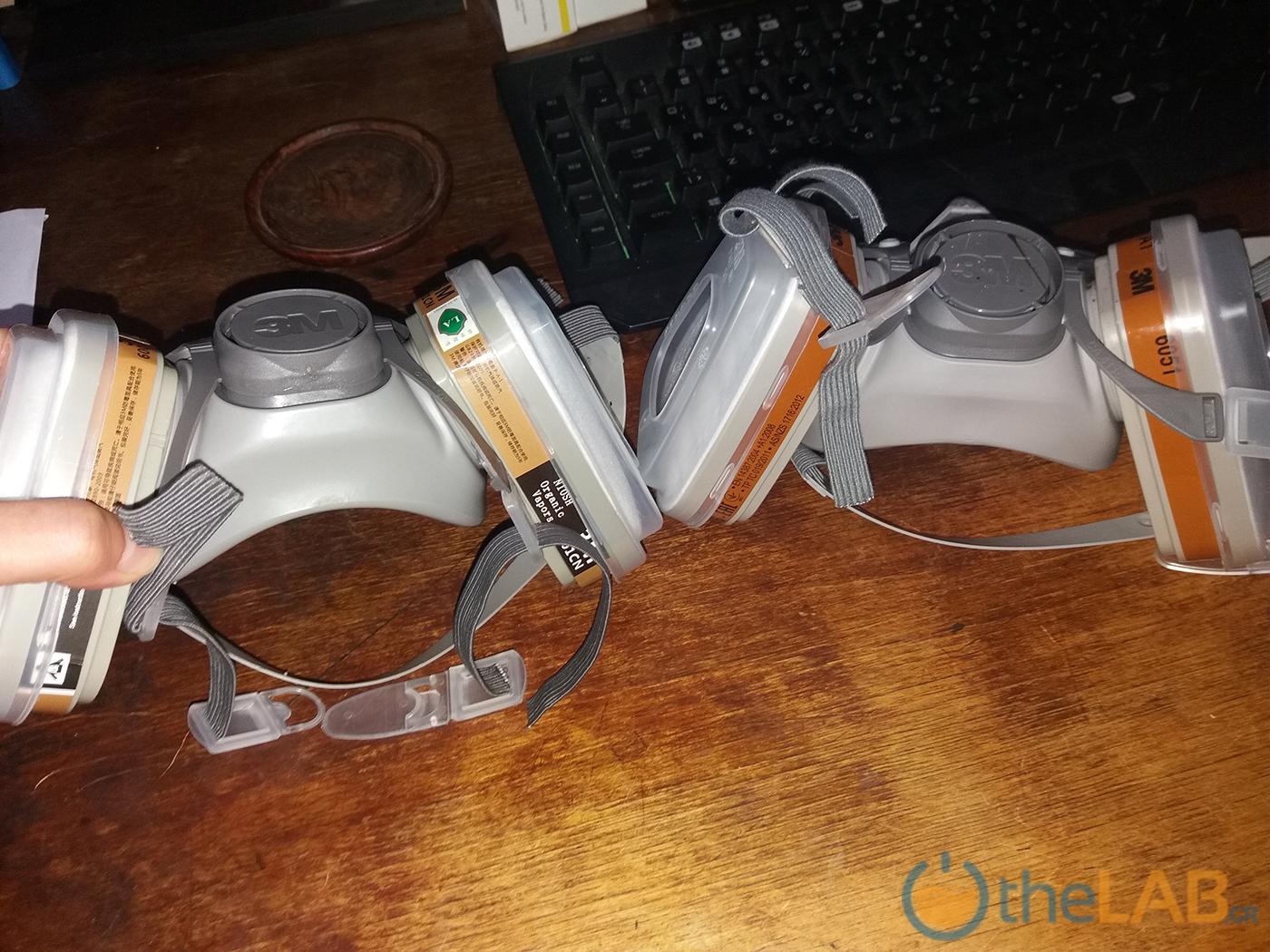

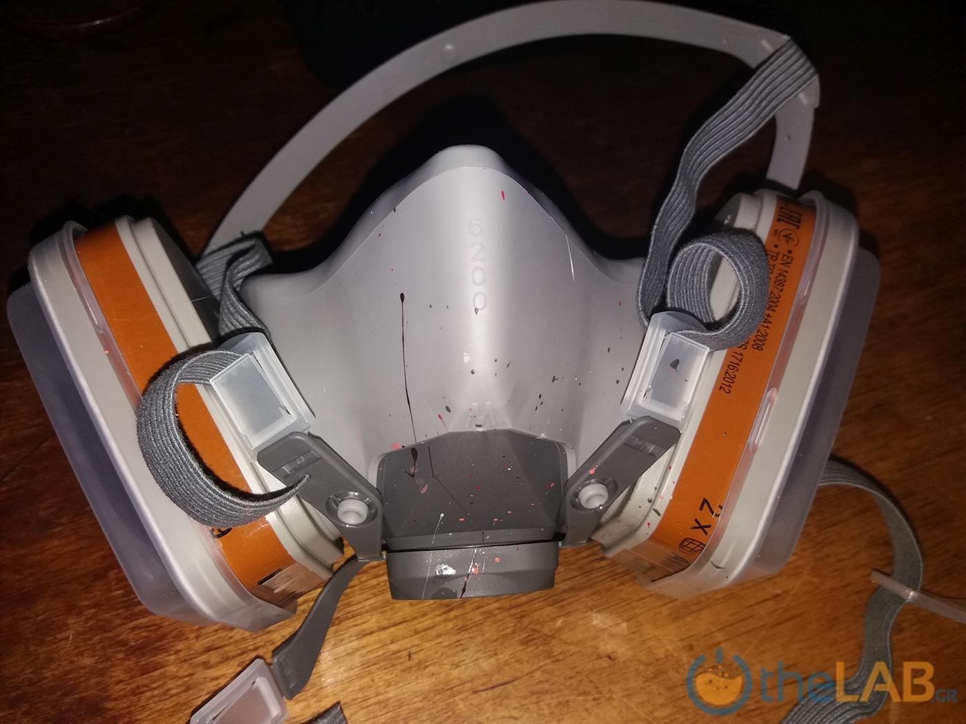

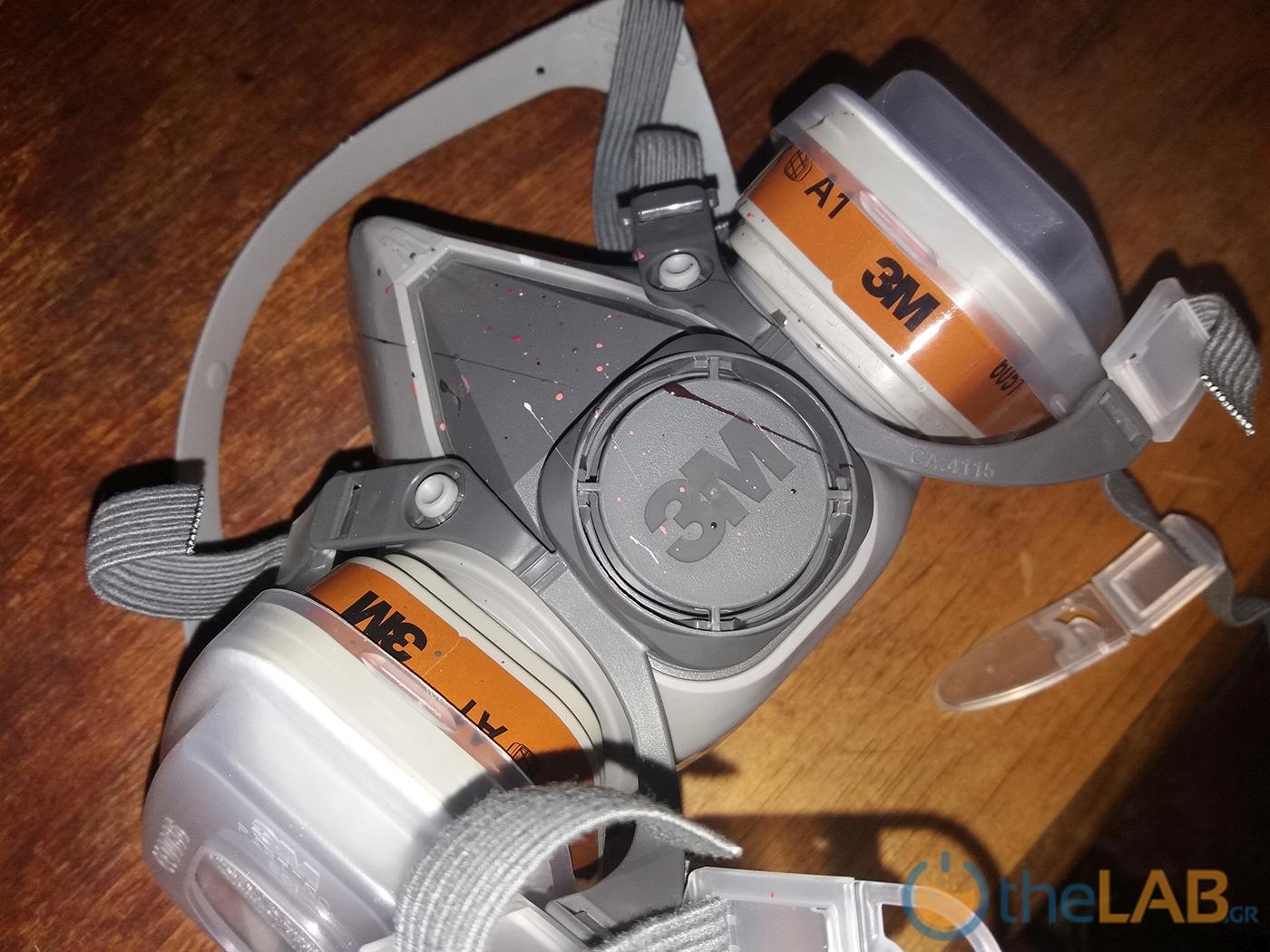

karmen1983 Μάϊος 16, 2017 Author #22 Μάϊος 16, 2017 Οι φωτογραφίες από τις δύο μάσκες. Την πρώτη που είχα πάρει εδώ από Ελλάδα με όλο το σετ φίλτρων αν θυμάμαι καλά την είχα πληρώσει 45-48ευρώ Μην σας ξεγελάει η τιμή πχ εδώ https://www.skroutz.gr/c/2489/diafores-maskes-ergasias.html?keyphrase=μασκα+3m+6200 Αυτή η τιμή είναι χωρίς τα φίλτρα Αυτή εδώ η τιμή είναι με φίλτρα http://www.tools-expert.gr/3-6200 Στο μόνο σημείο που έχω εντοπίσει φθορά μετά από περίπου ένα χρόνο που την έχω είναι το πλαστικό έλασμα που κρατάει επάνω του ο ιμάντας που σφίγκει τη μάσκα στο πρόσωπο Εκεί έχει αλλάξει χρώμα το πλαστικό και φοβάμαι ότι θα κόψει. Κάτι θα σκεφτώ πριν γίνει το μοιραίο. 5
