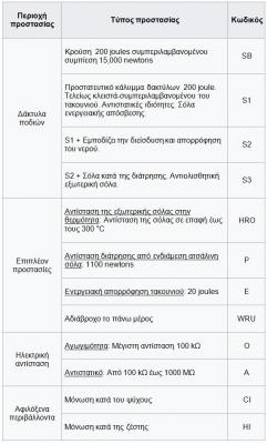

Τα στάνταρ για τα παπούτσια ασφαλείας.
Εγώ έχω πάρει αυτά http://www.emmanouil.com/υποδήματα-ασφαλείας-valsugana-s3-hro-wr-src-hi-non-metallic  ... υπερβολή για τις κατασκευές εδώ μέσα αλλά πιστεύω με προστασία δακτύλων καλό είναι να φοράτε. πχ http://www.emmanouil.com/παπούτσι-ασφαλείας-ilement-s1p-src πάς και καφεδάκι με αυτά :)

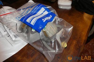

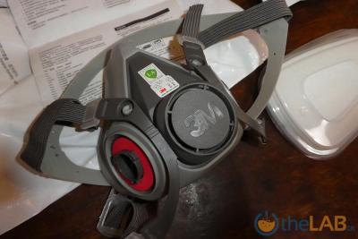

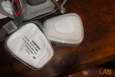

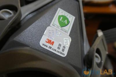

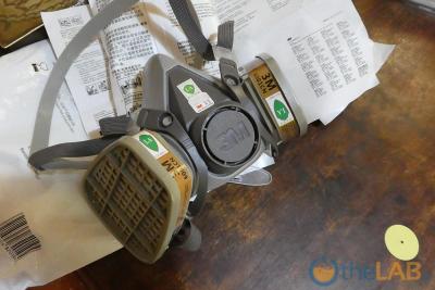

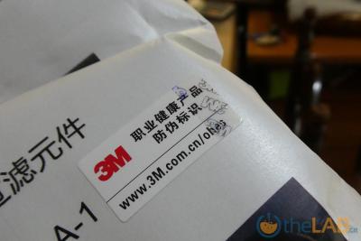

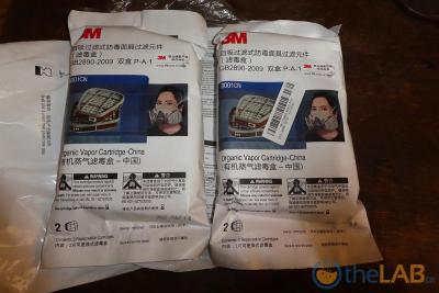

Παρέλαβα από banggood σε 20μέρες άνευ tracking την μάσκα της 3m που είχε (9,19€) και έχει (13,57€) σε προσφορά.
Η τιμή είναι δελεαστική οπότε πήρα και ένα σετ φίλτρα (6,55€) και για την άλλη που είχα μοσχοπληρώσει από ελλάδα.
https://www.banggood.com/DANIU-6200-Double-Gas-Mask-Protection-Filter-Chemical-Gas-Respirator-Mask-p-955917.html
https://www.banggood.com/6001CN-Filter-Cotton-Cover-for-3M-6200-6800-7502-Double-Gas-Mask-p-962858.html
η μάσκα έχει επάνω τα αυτοκόλλητα γνησιότητας και έρχεται μέσα στην κλασική zip bag την οποία όμως χάλασα κατά το άνοιγμα της συσκευασίας. Οπότε την έβαλα μέσα σε μία σακούλα sanitas για προστασία όσο δε θα την φοράω.
Μου έκατσε πολύ καλά αλλά δεν ειναι για άτομα με μεγάλα πρόσωπα. Τουλάχιστον έτσι θεωρώ αν και στον Παναγιώτη έκατσε μια χαρά.
money well spent που λένε και στο χωριό μου
3m_6200_n95_double_gas_mask_protection_filter_chemical_respitator_maska_prostasias_3m_image002.jpg3m_6200_n95_double_gas_mask_protection_filter_chemical_respitator_maska_prostasias_3m_image003.jpg3m_6200_n95_double_gas_mask_protection_filter_chemical_respitator_maska_prostasias_3m_image004.jpg
3m_6200_n95_double_gas_mask_protection_filter_chemical_respitator_maska_prostasias_3m_image005.jpg3m_6200_n95_double_gas_mask_protection_filter_chemical_respitator_maska_prostasias_3m_image006.jpg3m_6200_n95_double_gas_mask_protection_filter_chemical_respitator_maska_prostasias_3m_image007.jpg3m_6200_n95_double_gas_mask_protection_filter_chemical_respitator_maska_prostasias_3m_image001.jpg
