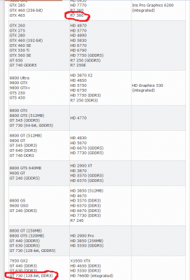

kaper Φεβρουάριος 20, 2017 Author #5 Φεβρουάριος 20, 2017 Ευχαριστω για την απαντηση να σαι καλα...Ποια η γνωμη σου γι αυτην που ειναι αρκετα πιο οικονομικη θα κανω τη δουλεια μου η αξιζει να δωσω τα παραπανω χρηματαhttp://www.e-shop.gr/vga-asus-nvidia-geforce-gt730-gt730-2gd3-2gb-ddr3-pci-e-retail-p-PER.513687?gclid=CjwKEAiAxKrFBRDm25f60OegtwwSJABgEC-ZJgm-NceHB4vD6caXiOewEzaWnPNoUFqfRFObDL__lRoCpLbw_wcBΣτάλθηκε από το LG-D855 μου χρησιμοποιώντας Tapatalk
TopCLR Φεβρουάριος 20, 2017 #6 Φεβρουάριος 20, 2017 (edited) Σε σχέση με τις προτάσεις του Efialtis... καμία σχέση! Προτιμότερο είναι να δώσεις τα 20€ για την R7 360. Έγινε επεξεργασία Φεβρουάριος 20, 2017 από TopCLR
