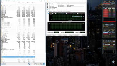

alexcrx Φεβρουάριος 20, 2017 Author #9 Φεβρουάριος 20, 2017 λοιπον με ρευμα 1,35 και στα 4,4 στο aida64 βγαζει 75+ το loop ειναι ενταξει,παστα εβαλα πολυ καλη(grizzly kryonaut) τουλαχιστον εμαθα το offset.......................... εσεις εκει στο δαφνι θελω δωματιο με θεα και οχι τσιγκουνιες στα φαρμακα................................ παρε ιντελ μετα σου λεει ΚΟΠΡΙΤΗΗΗΗΗΗΗΗΗΗΗΗΗΗΗΗΗΗΗΗΗΗΗΗΗΗΗΗΗΗΗΗΗΗΗΗΗΗΗΗΗΗΗΗΗΗΗΗΗΗΗΗΗΗΗΗΗΗΗΗΗΗΗΗΗΗΗΗΗΗΗΗΗΗΗΗΗΗΗΗΗΗΗΗΗΗΗΗΗΗΗΗΗΗΗΗΗΗΗΗΗΗΗΗΗΗΗΗΗΗΗ ρε αμα πιω το παραφλου λες να ηρεμισω???????? #$!@#%$%$#$!#$%!@$$@#%$@!$!@#!$@!#$!#%%#!#$#!@$#!@$ @LazyGreek το T-probe στο bios δε το βλεπω πουθενα............. καποια αλλη ονομασια του?????????????

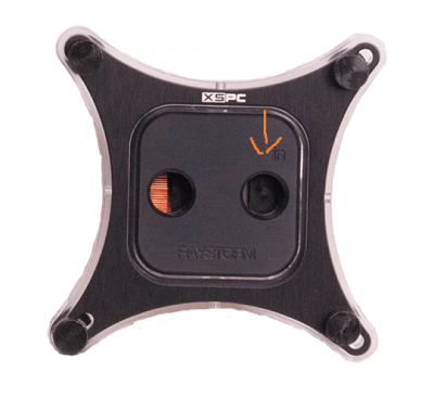

alexcrx Φεβρουάριος 20, 2017 Author #11 Φεβρουάριος 20, 2017 κατι αλλο ξεκαρφοτο.................. το cpu block( xspc raystorm) το εχει κανενας??????????????????????? μεσα το ¨ξυραφι¨ που εχει πως πρεπει να ειναι????????? μηπως εχω θεμα στο μπλοκακι????????????? το εχω δει σε 2 διαφορετικες φασεις δηλαδη ετσι και η αλλα φωτο που δεν μπορω να βρω τωρα ειναι με το κοκκινο βελακι αριστερα αλλα και το μαυρο εσωτερικα του μπλοκ να ειναι αριστερα δηλαδη στην δεξια τρυπα να βλεπεις χαλκο
alexcrx Φεβρουάριος 20, 2017 Author #12 Φεβρουάριος 20, 2017 λοιπον με 1,332 στα 4,5 με aida ειδα και 78 στον πυρηνα............................... η d5 ειναι στο 4 υπαρχει αρκετη ροη........................ λογικες θερμοκρασιες η να αγορασω αλλο μπλοκακι????????????????????? Δαφνιιιιιιιιιιι.ουουυυυυυυυ...................... σου'ρχομαι................................
