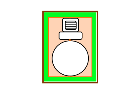

Για την ηχοπαγίδα υπάρχουν πολλοί τρόποι για να την υλοποιήσεις, αλλά η βασική αρχή υπάρχει στο σκαρίφημα που σου έκανα πιο κάτω:
Αυτό φυσικά είναι μόνο η βασική ιδέα!
Σημαντικό για την εφαρμογή αυτή είναι το πορτοκαλί διάφραγμα που θα εμποδίζει την ανακυκλοφορία του ζεστού αέρα (που βγαίνει από το περίβλημα του συμπιεστή) μέσα στο κουτί.
Γιατί σίγουρα θα τον απορροφήσει ο ανεμιστήρας εισόδου και το μοτέρ και η κεφαλή του συμπιεστή, θα ζεσταίνονται υπερβολικά!
Αυτό το διάφραγμα θα πρέπει να κοπεί προσεκτικά έτσι ώστε να χωρίσει το κουτί σε δύο ανεξάρτητους θαλάμους οι οποίοι θα επικοινωνούν μόνο από τον χώρο που βρίσκεται κάτω από την καλύπτρα του αεροσυμπιεστή!
Όσον αφορά στο σχήμα και στη διαμόρφωση των μαιάνδρων, υπάρχει αρκετή άνεση για διαφορετικούς σχεδιασμούς.
Αυτός που σου έκανα εδώ έχει τους μαιάνδρους να έχουν φάρδος από το ένα μεγάλο πλαϊνό του κουτιού μέχρι το άλλο.
Φυσικά οι διαστάσεις και οι διατομές των μαιάνδρων είναι απλά ενδεικτικές !
Ελπίζω, αυτά να δίνουν μια καλή ιδέα περί τίνος πρόκειται ! :)

πριν 56 λεπτά, το μέλος Seafalco έγραψε:
Το παραπάνω δεν το κατάλαβα και τόσο καλά.
Δεν ξέρω αν θα το περιγράψω σωστά, για παράδειγμα έχουμε ένα τετράγωνο φύλλο (που είναι το πορτοκαλί διάφραγμα) και ένα στυλό :p (που είναι ο αεροσυμπιεστής).
Το φύλλο θα χωρίσει το κουτί σε 2 θαλάμους από άκρη σ'άκρη και το στυλό θα περάσει από την μέση του φύλλου?
Δηλαδή θα πρέπει να διαμορφωθεί/γίνουν τα κοψίματα με βάση το σχήμα του αεροσυμπιεστή ώστε να μην επικοινωνουν τα 2 μέρη του για να επιστρέφεται ο ζεστός αέρας. Το παραπάνω παράδειγμα μου ήρθε, μην γελάσετε.
Ανεμιστήρας στην έξοδο θα βοηθούσε για να τραβάει τον ζεστό αέρα από μέσα?

πριν 14 ώρες, το μέλος idonthave έγραψε:
Μια χαρά το κατάλαβες το πως πρέπει να γίνει το διάφραγμα.
Αλλά για την πληρότητα του σχεδίου. . . .
Ο ανεμιστήρας στην έξοδο του κουτιού φυσικά και θα βοήθαγε, αλλά αρχικά απλά κάνεις την πρόβλεψη για το που θα πάει και αν χρειαστεί τον βάζεις !

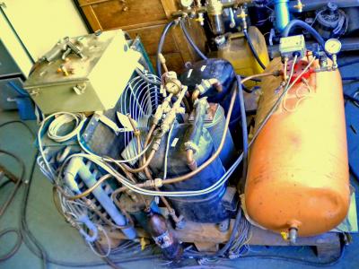

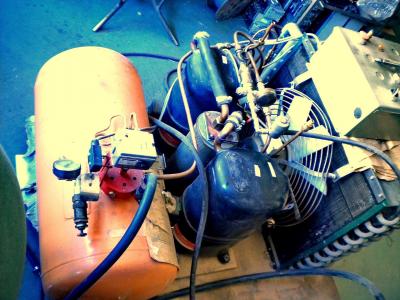

Μια ιδέα που την έχω κάνει και εγώ στα δικά μου είναι να βρείς κάνα condenser από air contision και να περνάς από εκεί τον αέρα πριν μπει στη δεξαμενή. Έτσι θα πέφτει η θερμοκρασία του αέρα και θα αποβάλει μεγάλο μέρος από την υγρασία που περιέχει.
Επίσης μπορείς να παρεμβάλλεις ένα ελαιοδιαχωριστή , ο οποίος βέβαια θα σου ξεχωρίζει και τα νερά από τον αέρα.
Στην αριστερή φωτό το μπλε βαρελάκι πίσω από το μπουκάλι της κοκακολας.
Αυτό είναι ένα που έχω φτιάξει με δυο τριφασικά μοτέρ από αιρκοντίσιον.
Στη δεξιά φωτό είναι η άλλη πλευρά.
Η δεξαμενή είναι πολύ υψηλών προδιαγραφών καθώς είναι παλιά φιάλη υγραερίου από ταξί. Πολύ χοντρό μέταλλο και ήταν πεντακάθαρη όταν την πήρα από το παλιατζή! :)

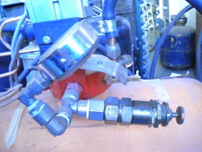

Κάτι που έχει σημασία είναι ο ρυθμιστής πίεσης (πρεσοστάτης) να είναι καλός.
Στην αριστερή φωτογραφία ένας με ξέχωρη ρύθμιση της υστέρησης.

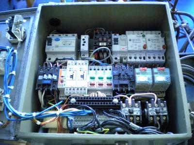

Στη δεξιά φωτογραφία είναι η βαλβίδα ασφαλείας και ο οριοδοακόπτης που διακόπτει τη λειτουργία στη περίπτωση που δουλέψει η βαλβίδα!
Και τέλος το πινακάκι με τα ρελέ εκκίνησης των δύο μοτερ με πρόβλεψη να μην ξεκινάνε μαζί γιατί το ρεύμα εκκίνησης είναι μεγάλο!

Και μιας και ανέβηκε το ευλογημένο, σας βάζω εδώ μια μικρή περιήγηση στην κατασκευή του "ήσυχου κτήνους" που την έκανα πριν καμιά 15ρια χρόνια και έκτοτε δουλεύει χωρίς προβλήματα -πλην μιας φοράς  που το χρειαστήκαμε με την Αγάπη και αποφάσισε να κάνει πείσματα!
Αλλά . . . δεν του πέρασε το δικό του! :hehe:
Παροχή μεγάλη και θόρυβος πολύ χαμηλός για την απόδοσή του!
Πίεση. . . όση αντέχει το καζάνι! :)
Κάπου φαίνεται και μια συστοιχία ρυθμιστών πίεσης , διαχωριστών κλπ κλπ που κατασκευάστηκαν και συναρμολογήθηκαν πάντα από τα παλιά!
Τα μοναδικά καινούρια πράγματα είναι οι διάφορες βάνες και τα ρακόρ , καθώς και οι ασφαλιστικές βαλβίδες με τον ρυθμιστή πίεσης.
Δυστυχώς η περιήγηση είναι "σιωπηλή" , κάποια στιγμή θα το περιποιηθώ αλλά μέχρι τότε, ότι θέλετε . . . στη διάθεσή σας ! :)

πριν 17 ώρες, το μέλος dfa19mj έγραψε:
Σε αυτή τη φωτογραφία φαίνεται η πρεσοστατική βαλβίδα που έβαλες για την διακοπή της λειτουργίας του συμπιεστή όταν πιάνει τη μέγιστη πίεσή του.
Σαν λύση είναι αποδεκτή, αλλά πιστεύω είναι καλύτερα κάποια στιγμή να βάλεις έναν κανονικό πρεσοστάτη (απλός ας είναι δε χρειάζονται κει πολλά πράγματα).
Έτσι θα έχεις πιο καλό έλεγχο:
http://www.airblock.gr/pepiesmenos-aeras/aerosympiestes-kompreser/parelkomena-aerosympieston/piesostatis-monofasikos-12-bar.html
http://www.ergo-tel.gr/product_info.php?products_id=20908
και επιπλέον σε πολλούς από αυτούς μπορείς να ρυθμίσεις και την υστέρησή του (δηλαδή σε ποιά πτώση πίεσης του καζανιού, θα ξαναπάρει μπροστά ο συμπιεστής).
Φυσικά υπάρχουν και άλλοι που μπορείς να ρυθμίσεις το διαφορικό εκκίνησης του συμπιεστή ανεξάρτητα και απέξω , χωρίς να τον ανοίξεις.

Ακριβώς όπως το λες.
Απλά είναι ρυθμιζόμενος και μπορείς να επιλέξεις σε ποια πίεση θα σταματάει ο συμπιεστής.
Επίσης τραβώντας το κόκκινο κουμπί προς τα επάνω σταματάει το μοτέρ.
Απλή αλλά αξιόπιστη ηλεκτρομηχανική κατασκευή ! :)
