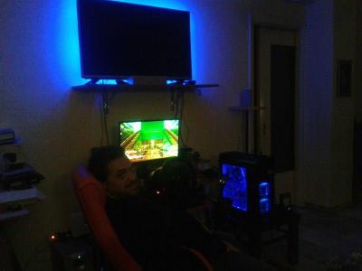

Δημήτρης Μπιστιόλης Δημοσιεύτηκε Φεβρουάριος 18, 2017 #1 Δημοσιεύτηκε Φεβρουάριος 18, 2017 Εχω ενα πολυ συχνο προβλημα με της rgb λεντοταινιες..ιδιαιτερα με αυτες που βαζω μεσα στο pc case..μου καιγεται μονιμα το μπλε led...μου ειπαν ειναι οτι μαπα αυτα τα τροφωδοτικα που εχω και να παρω αλλο..το θεμα ειναι οτι εκτος απο οτι δεν ξερω ποιο να παρω δεν ξερω και εαν ισχυει αυτο που μου ειπαν. Εχω και ενα διαφορετικο που το εχω για λεντοταινια στην tv αλλα δεν μου εχει παρουσιασει ποτε θεμα..θα ηθελα ομως να παιρνουν ολα ρευμα απο ενα..αλλα δεν εχω ιδεα πως γινεται Η παρακατω φωτο ειναι με το μπλε led να δουλευει μεσα στο pc case
Seafalco Φεβρουάριος 18, 2017 #2 Φεβρουάριος 18, 2017 Μάλλον θα πρέπει να μας πεις περισσότερα πράγματα για να βοηθήσουμε ! Αυτά που λές είναι λίγο αόριστα. Για παράδειγμα σου καίγεται το μπλέ LED στην LEDοταινία, ή η έξοδος του τροφοδοτικού που αντιστοιχεί στο μπλέ LED, γιατί να καούν όλα τα μπλε LED μου φαίνεται λίγο παράξενο! Και επίσης είναι παράξενο καθώς από ζήτημα τάσης αυτά είναι που δουλεύουν ψηλότερα! Μετά την πρώτη φορά που είχες πρόβλημα , πως το διόρθωσες, τι άλλαξες και πόσο καιρό κράτησε το πραγμα σωστό ? Παρεμπιπτόντως -αν δεν το έχεις δεί- καλό για να μην πω απαραίτητο είναι να διαβάσεις εδώ : LED strip guide - "Και εγένετο Φως..." Σίγουρα μετά θα έχεις πολύ λιγότερες απορίες!
