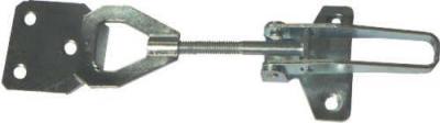

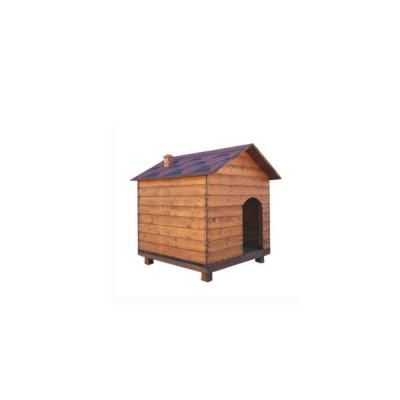

colt3003 Φεβρουάριος 17, 2017 #7 Φεβρουάριος 17, 2017 το σπιτάκι είναι ακριβώς όπως στη φώτο (αλλά σε άλλο χρώμα και υλικό) όσο για το πως ανοίγει, ξέχασα να γράψω ότι ο πάτος δεν είναι κολημένος με το υπόλοιπο σπίτι αλλά δένει με μάνταλα που χρησιμοποιούν οι μελισσοκόμοι για να ''δένουν'' τα πατώματα των κυψελών μεταξύ τους όπως αυτό: και έτσι, μπορώ όποτε θέλω να καθαρίζω το εσωτερικό του. τέλος, δώσε λίγο περισσότερη προσοχή στις διαστάσεις. το σπίτι δεν πρέπει να είναι πολύ μεγαλύτερο απο το σκύλο, και οπωσδήποτε καθόλου ψηλότερο απο αυτόν. Ο λόγος είναι πάντα ο ίδιος: μικρότερος χώρος, ζεσταίνεται ευκολότερα ! Α! και σχετικά με τη θέση που θα το βάλεις, μην παραξενευτείς αν ο σκύλος δυσανασχετήσει. Δυστυχώς ή ευτυχώς, αυτός θα αποφασίσει αν το μέρος που θές να βάλεις το σπίτι εσύ, αρέσει και σε εκείνον (σε εμένα έκανε εμπάργκο χειμωνιάτικα που αποφάσισα να το μετακινήσω και έμενε έξω.... φαντάζεσαι τι έγινε μετά ....) 1
