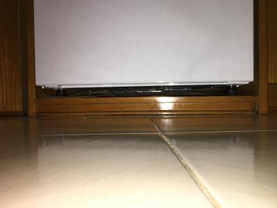

Θέλω να κόψω αυτό το σανίδι που είναι σαν βάση κάτω από το ψυγείο ώστε να έρθει να κάτσει το ψυγείο στο πλακάκι. Τι εργαλεία θα χρειαστώ για να το κάνω, καμιά ιδέα? :huh:

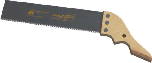

Σπαθοσέγα
ή αυτό....
ή πριόνι....
ή αυτό....
.... νομίζω και με κλαδευτήρι θα γινόταν

Αν αντιλαμβάνομαι καλά έχεις ένα "ράφι" ουσιαστικα εκει κάτω και κάτω από το  ράφι έχεις μια μικρη μπάζα.
Βγάζεις το ψυγείο και στις άκρες που συνδέεται το ράφι με τα πλαϊνά του ντουλαπιου που περιέχει το ψυγείο, θα έχει λογικά καβίλιες ή και μπορεί να συναντήσεις φεράμια.
Αν συναντήσεις τα δεύτερα τότε δε σου κάνει πριόνι χειρός για ξύλο θα το χαλάσεις. Οπότε το πολυεργαλείο σαν αυτό που έδειξε ο Μπάμπης (χρονια πολλα κιολας :) ) θεωρώ ότι θα είναι ταμαμ και η σίγουρη λύση χωρίς αίμα δάκρυα και ιδρώτα

Αριστερά τι έχει??Στηρίζεται κάπου το αριστερό πλαίνο ή αν κόψεις το κάτω θα σκορπίσει??
Πριόνι,σπαθόσεγα και γενικά οτιδήποτε με χοντρή λάμα δεν θα έβαζα γιατί θα κάνεις μεγάλη ζημιά...
Για αρχή σίγουρα θα ξήλωνα την μετώπη(μπάζα) μήπως φανεί κάτι από κάτω...
Πιθανολογώ πως είναι με καρφιά ή βίδες στηριγμένο το συγκεκριμένο κομμάτι...

Αυτό είναι η βάση απο το "ξύλινο κουβούκλιο" για το ψυγείο που είναι μέσα στην κουζίνα, έχει μουχλιάσει και βυθίζεται το ψυγείο μέσα και γέρνει, γιαυτό θέλω να το βγάλω.

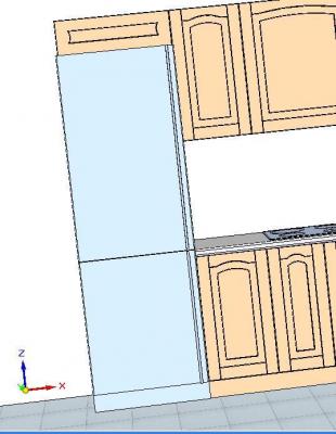

Πάνω από την ψυγειοθήκη :) μπαίνει συνήθως ένα χαμηλό σε ύψος(30+- κάπου) ντουλάπι. Για να είναι στο ίδιο ύψος με τα διπλανά.
Το οποίο θα είναι ή κρεμαστό ή βιδωμένο στα πλάγια ντουλάπια ή και τα δυο. Τα πάνω ντουλάπια είναι κρεμαστά, οπότε δεν παίζει ρόλο.
Στο παρακάτω σχέδιο λείπει το αριστερό ντουλάπι :)

Εγώ δεν καταλαβαίνω γιατι να την βγάλει και να την ξαπλώσει πάντως, αλλά τεσπα. Σας αφήνω να πάω να κάνω ένα τσάι γιατί ο λαιμός είναι σαν γυαλοχαρτο 40αρι αυτή τη στιγμή
Δεν μου αρέσει να ανακατεύομαι στις δουλειές των άλλων αλλά εδώ τα πράγματα είναι πιο απλά.
1. Το Ψυγείο έξω.
2. Αν δεις η μελαμίνη που χρησιμοποιείται για πάτος είναι φουσκωμένη από νερά. αυτό σημαίνει πως διαλύεται πολύ εύκολα, (έτσι κι αλλιώς είναι άχρηστη)
3. Σπας την μελαμίνη και από εκεί θα δεις τι υπάρχει και τι χρειάζεται να κάνεις.
Προσοχή υπάρχει μελαμίνη και κάτω από αυτή τρέσα ή πηχάκι εσωτερικά του ντουλαπιού.

Χαρτί μου μοιάζει, η μελαμίνη όταν βραχεί δεν κάνει τέτοια κύματα-τσαλακώματα.
