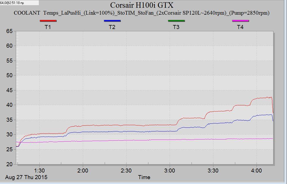

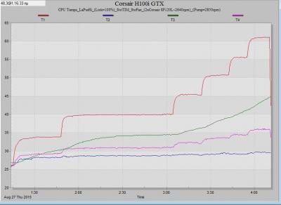

Seafalco Μάρτιος 5, 2017 #33 Μάρτιος 5, 2017 (edited) Νομίζω ότι οι θερμοκρασίες σου, όσο αφορά στο νερό είναι κάτι παραπάνω από καλές ! Για τις θερμοκρασίες της CPU, μου φαίνονται μια χαρά ασφαλείς! Για να έχεις μαι εικόνα για το ποια είναι η αναμενόμενη εικόνα από ένα σύστημα με υδρόψυξη σου βάζω στη συνέχεια δυο γραφήματα από τις μετρήσεις της Corsair HS H100i GTX 240mm AIO. Που μπορεί να είναι ΑΙΟ, αλλά δείχνει μαι χαρά αυτό που πρέπει να δεις, δηλαδή τις θερμοκρασίες του νερού σε σχέση με αυτές του επεξεργαστή. Εδώ να σημειώσω βέβαια ότι σαν επεξεργαστή, εννοώ την πλάκα του Loader του Ήφαιστου. Αριστερά είναι οι θερμοκρασίες της CPU (κόκκινο) , Του αέρα εισόδου στο radiator (μπλε) και του αέρα εξόδου από το rad ( φούξια) και δεξιά έχουμε τις θερμοκρασίες του νερού μετρημένες πάνω στο radiator: Την θερμοκρασία εισόδου (κόκκινο) την θερμοκρασία εξόδου ( μπλε) και τη θερμοκρασία του περιβάλλοντος αέρα (φούξια). Η θερμική επιφόρτιση είναι από 60 έως και 360 Watt, σε έξη βήματα. Για ρίξε τους μια προσεκτική ματιά να δεις και να "ηρεμήσεις" ! Τώρα αν είναι να πέσουν και άλλο οι θερμοκρασίες της CPU, αυτό δεν θα εξαρτηθεί κυρίως από την ψύξη, αυτή ήδη είναι πολύ καλή και μην σκέφτεσαι για προσθήκες -ιδιαίτερα του τύπου που είπες-! ! ! . Αυτό που μπορείς να ψάξεις είναι το block (που και αυτό δεν μοιάζει να έχει πρόβλημα) , αλλά υπάρχει και κάτι που μπορεί να επηρεάζει πολύ περισσότερο την θερμοκρασία της CPU και αυτό είναι το πόσο καλή επαφή κάνει αυτή με το heat spreader της ! Εδώ έχουμε δει κατά περιόδους αρκετά προβλήματα. Κάτι σημαντικό είναι να πάρεις υπόψη ότι έχει ΠΟΛΥ μεγάλη σημασία το που και πως μετράς μια θερμοκρασία, ιδιαίτερα αν οι διαφορές είναι τόσο μικρές και μάλιστα σε περιβάλλον μη ελεγχόμενο! Καλή συνέχεια ! Έγινε επεξεργασία Μάρτιος 5, 2017 από Seafalco 2

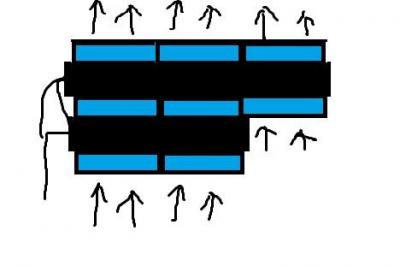

f117 Φεβρουάριος 16, 2018 Author #40 Φεβρουάριος 16, 2018 (edited) τελικά τότε είχα ψάξει για mini compressearaki αλλά είχα δει οτι έπρεπε να παρω και ένα evaporator.... και την εγκατέλειψα στην σκέψη......τώρα μου μπήκε πάλι να κάνω το άλλο με το ακόμα ένα ψυγείο απο πανω... πώς πρέπει να είναι? το αριστερό ή το δεξί? μπλέ είναι υποτίθεται οι ανεμιστήρες Έγινε επεξεργασία Φεβρουάριος 16, 2018 από f117
