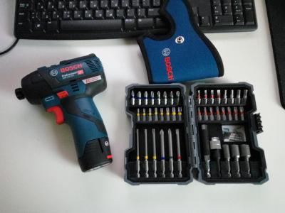

kpetros Οκτώβριος 19, 2017 #133 Οκτώβριος 19, 2017 Καταρχας , Σορρυ για την πιθανη επαναληψη ερωτησεων Πριν κανα μηνα ηταν που ειχε βγαλει το eshop αυτη την καλη προσφορουλα με το 12βολτο Bosch αλλα δεν ειχα ψηθει και πολυ . Τωρα ομως προσφατα χρειαστηκε να χρησημοποιησω πολυ παλμικο , κυριος για τρυπανοβιδες , makita αλλα το 18βολτο το οποιο με κουρασε αρκετα πανω στην σκαλα να το κουβαλαω περα δωθε . Οποτε καθησα και εσκαψα λιγακι και ειδα ετουτο εδω . Εχει δουλεψει κανεις το συγκεκριμενο ? Η κρητικες αν και μονο 3 λενε πως ειναι καλο . (το μονο που με χαλαει ειναι πως εχει L-box και οχι υφασματινη κασετινα για την μεταφορα του . (ισως μπορω να την βρω ξεχωριστα? ( Ο λογος για την μικρη κασετινα και οχι το l-boxx ειναι επειδη μαζι με αυτο σκεφτομαι να παρω και μια τσαντα εργαλειων πλατης , διοτι αυτην την στιγμη περνω μαζι αυτην εδω και με το μηχανακι δεν ειναι οτι καλυτερο παρα το γεγονος οτι ειναι η μικρη .... (και θελω να βαζω μεσα εκει αντι να το εχω ξεχωριστο (
karmen1983 Οκτώβριος 19, 2017 #134 Οκτώβριος 19, 2017 Και πρεπει να το εχεις σε υφασματινη θηκη να μη κρυωνει; Μια χαρα ειναι το εργαλειο αν δεν σε φτανουν οι 3 κριτικες στον τσιγκουνη δες πολλές αλλες στο internet με λιγο google. Brushless μοτερ φοραει ροπη εχει μπολικη οποτε...
kpetros Οκτώβριος 19, 2017 #135 Οκτώβριος 19, 2017 πριν 19 λεπτά, το μέλος karmen1983 έγραψε: Και πρεπει να το εχεις σε υφασματινη θηκη να μη κρυωνει; Μια χαρα ειναι το εργαλειο αν δεν σε φτανουν οι 3 κριτικες στον τσιγκουνη δες πολλές αλλες στο internet με λιγο google. Brushless μοτερ φοραει ροπη εχει μπολικη οποτε... Να χωράει μέσα στο σακίδιο θελω! Btw έχεις κάποια άποψη για αυτό της stanley ?
karmen1983 Οκτώβριος 19, 2017 #136 Οκτώβριος 19, 2017 Οχι δεν εχω καμια για το συγκεκριμενο της stanley απλα δε νομιζω να παθει κατι αν το βαλεις χωρις θηκη μεσα στη τσαντα. Προσωπικα τα εχω ολα μεσα σε εργαλειοφορεα χωρις θηκες χωρις τιποτα και δεν εχουν παθει κ τιποτα το τραγικο. Τωρα αν θες να το εχεις στην πενα για χρονια υπαρχουν θηκες της bosch υφασματινες για καθε εργαλειο Ψαξε bosch holster βρες τον κωδικο κ ζητα το απο το καταστημα που θα το αγοράσεις.
kpetros Οκτώβριος 19, 2017 #137 Οκτώβριος 19, 2017 Δεν είναι καλή ιδέα και σίγουρα πιο βολικό ! Τώρα για το θέμα 'πενα' , έτσι και αλλιώς μετά από λίγο καιρό τους βγάζεις τα μάτια
ZoSo Οκτώβριος 20, 2017 #138 Οκτώβριος 20, 2017 Λιγο off topic οποτε ισως να πρεπει να παει αλλου(?)@kpetros Εχω τη συγκεκριμενη τσαντα της stanley και τη χρησιμοποιω σχεδον καθημερινα 6 μηνες τωρα, πολλες φορες σε εξωτερικο χωρο. Καταρχην την εχεις δει απο κοντα? Με εχει βολεψει παρα πολυ για πενσες, μυτοτσιμπιδα, μερικα κατσαβιδια, πολυμετρο, κολλητηρι, γαλλικο κυριως που ειναι σχεδον παντα μεσα. Εχει αδιαβροχο σκληρο πλαστικο πατο και δεν εχει την παραμικρη ενδειξη σκισηματος. Αν δεν κουβαλας μικροπραματα οπως κατσαβιδια, μπορεις να βγαλεις την ειδικη θηκη που εχει μεσα και να κερδισεις χωρο για πιο μεγαλα πραγματα. Εγω παντως την εχω τιγκαρισμενη και εχει παρει και ενα 18v δραπανοκατσαβιδο μαζι με το φορτιστη χυμα μια φορα που το χρειαστηκα. Γενικα εχει καποια λουρακια που αν τα ανοιξεις χωραει αρκετο πραμα. Τα μειον θα ελεγα οτι ειναι 2. Ολη η τσαντα ειναι μια μεγαλη τσεπη, δηλαδη δεν εχει 2-3 φερμουαρ που να διαχοριζουν. Εχει ενα φερμουαρ που ανοιγει και εχεις ολα τα πραγματα εκει μαζι. Δηλαδη αν θες και λαπτοπ η κατι αλλο πιο ευαισθητο ξεχωριστα σε αλλη θηκη ξεχνα το. Το αλλο ειναι οτι δεν ειναι αδιαβροχη. Την ειχα αφησει κατω απο υποστεγο το καλοκαιρι που εριξε μια γερη βροχη και ενω δε βραχηκε, καποια εργαλεια μεσα σκουριασαν και γενικα ολη η τσαντα ηταν πολυ υγρη, προφανως απο την υγρασια. ΥΓ. Απ'οτι βλεπω ειμαστε κοντα, οποτε μπορεις αν θες να μου στειλεις προσωπικο μηνυμα για να τη δεις και απο κοντα σε χρηση. Επισης νομιζω οτι η τιμη των 50 ευρω ισως να ειναι λιγο τσιμπημενη, πιστευω οτι τη βρισκεις και πιο φτηνα
kpetros Οκτώβριος 20, 2017 #139 Οκτώβριος 20, 2017 (edited) Τελικα το χτυπησα , μαζι με ενα σετακι μυτες και το holster για την ζωνη , μιας και δεν εχει απο μονο του αυτο το μεταλικο που εχουν τα μεγαλα . Ειναι τοσο μικρο που εντελως κλαιν οι τσαντες μεταφορας.... απλα το πετας μεσα Απο δευτερα θα δοκιμαστει (αυτο το τηλεσκοπικο ψιψιψονι , για τι χρηση ακριβος ειναι ? ( @ZoSo ευχαριστω για την απαντηση σου , σημερα ειδα την fatmax τσαντα απο κοντα στο ιδιο μαγαζι που πηρα και το κατσαβιδι . Οπως το λες ειναι απλα μια τεραστια θηκη , αλλα μου φανηκε αρκετο το μεγεθος για τα βασικα εργαλεια . Βεβαια την ειδα και αδεια εντελως.... Έγινε επεξεργασία Οκτώβριος 20, 2017 από kpetros 3
karmen1983 Οκτώβριος 20, 2017 #140 Οκτώβριος 20, 2017 Για τις κοντες σου μυτες μιας και δεν επιτρεπεται/συνιστάται να τις βαλεις απευθείας Καλοριζικο και καλοδουλευτο να ειναι! 1
