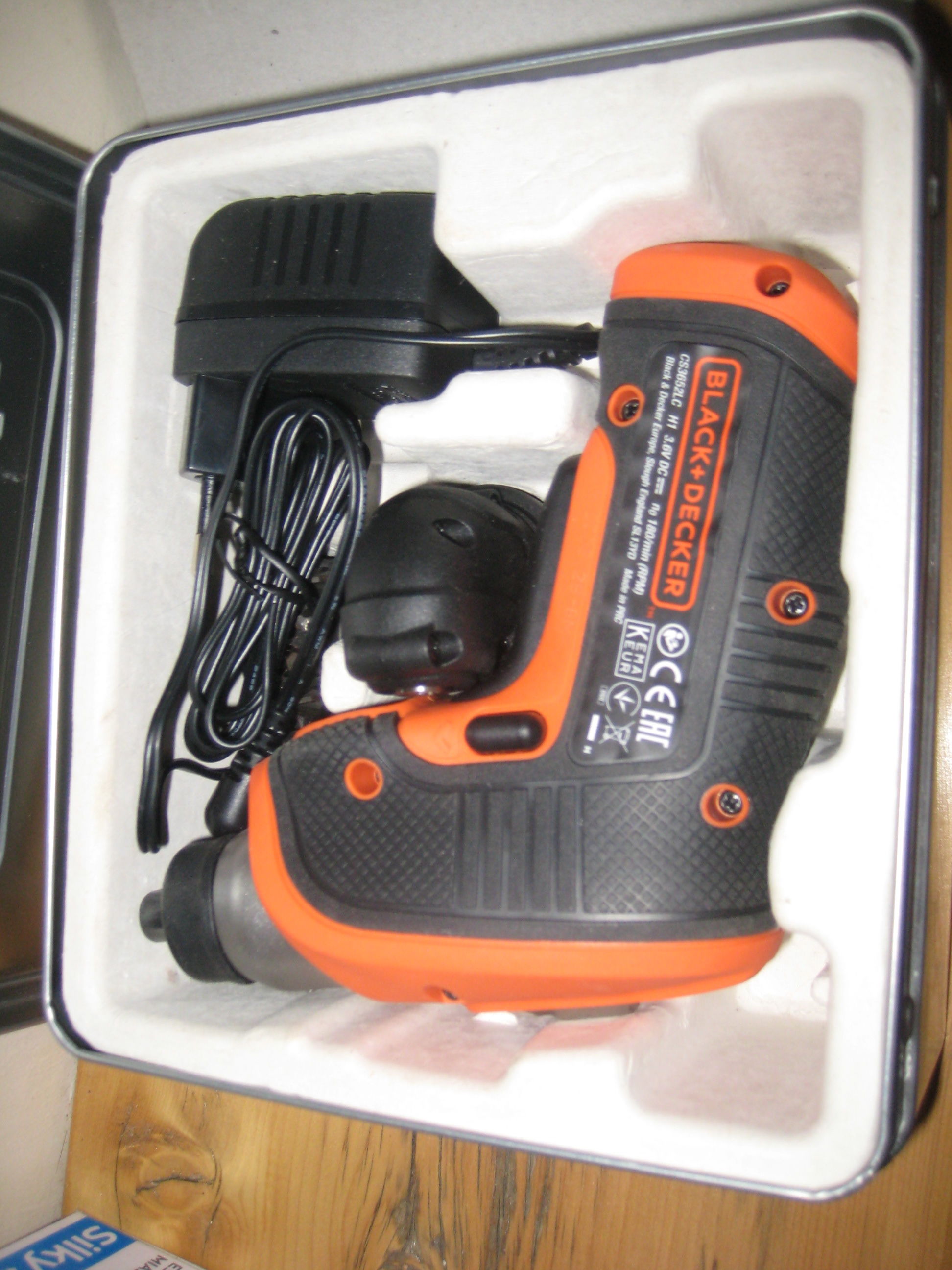

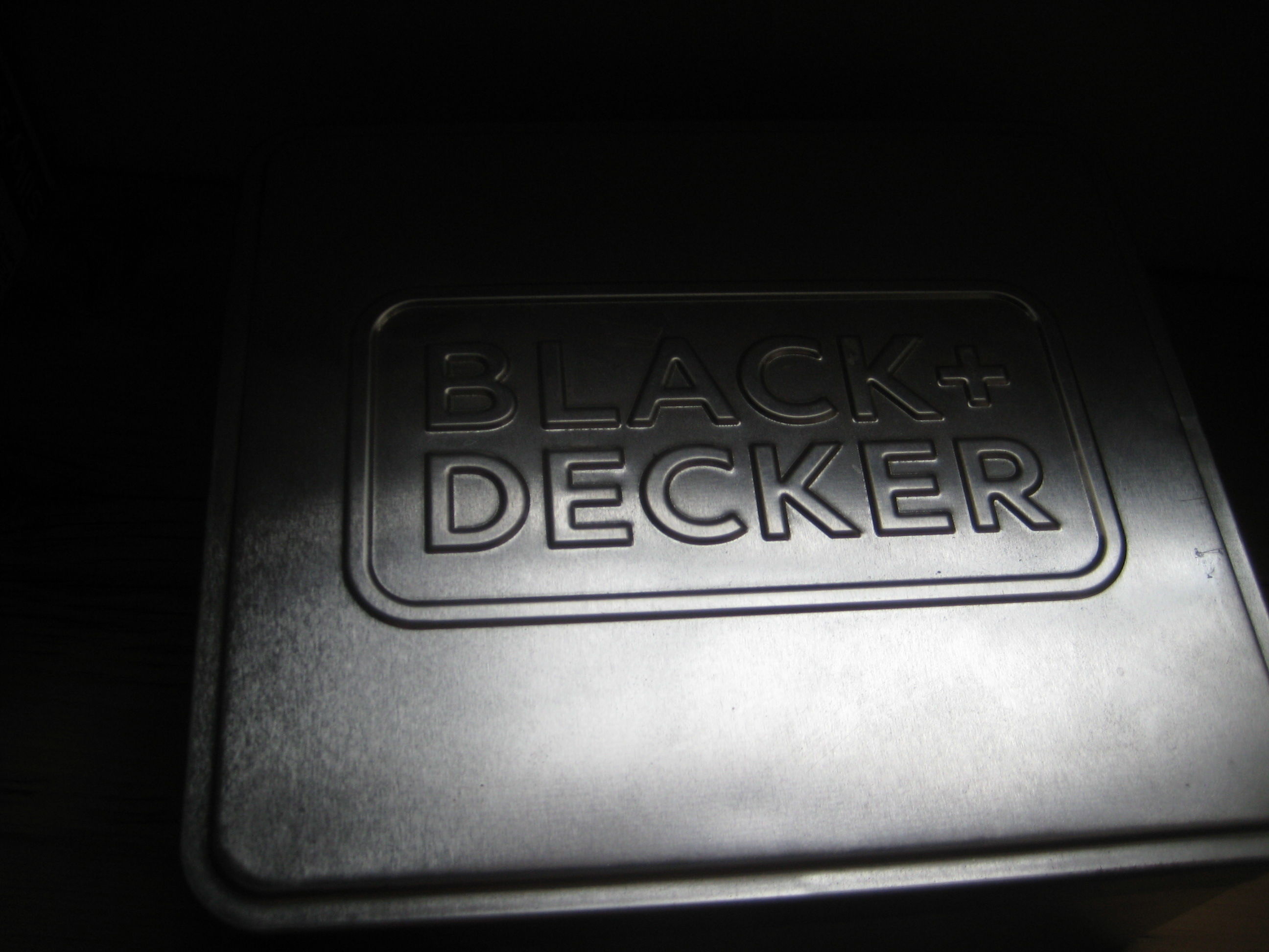

Stelios13 Νοέμβριος 21, 2019 #333 Νοέμβριος 21, 2019 πριν 9 ώρες, το μέλος dukepapas έγραψε: Για βιδολόγο θελω περισσότερο γιατι για τριπανι χρησιμοπιο το τουμπανο.....αλλα εχει και διπλασια τιμη παρε αυτο με κανα 25αρι, που ειναι μικρο κ μανιτζεβελο ...αν σε καλυπτει βεβαια!!!!!!το χει ο γιος κ το χει λυσαξει 1 χρονο τωρα... 2
