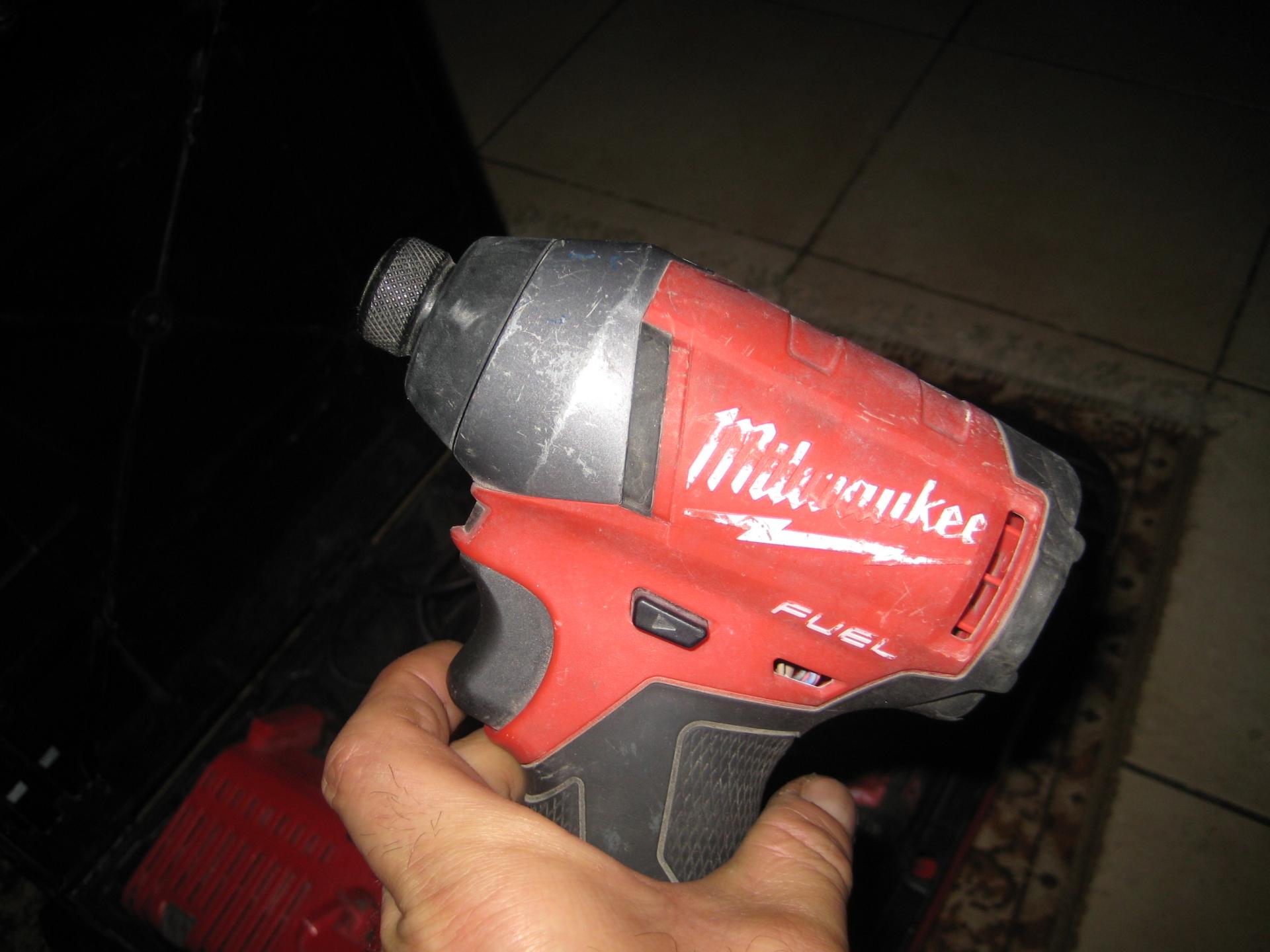

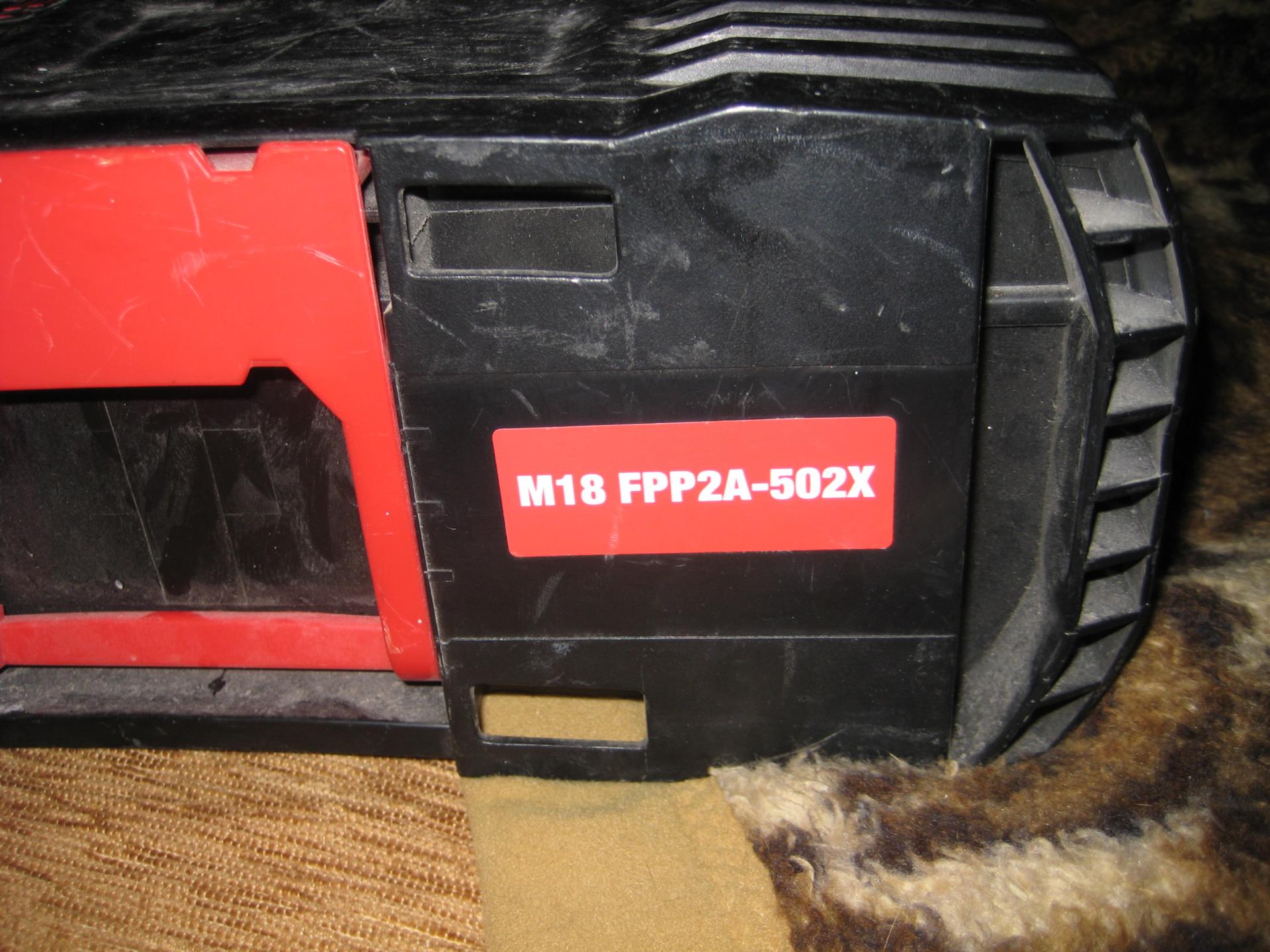

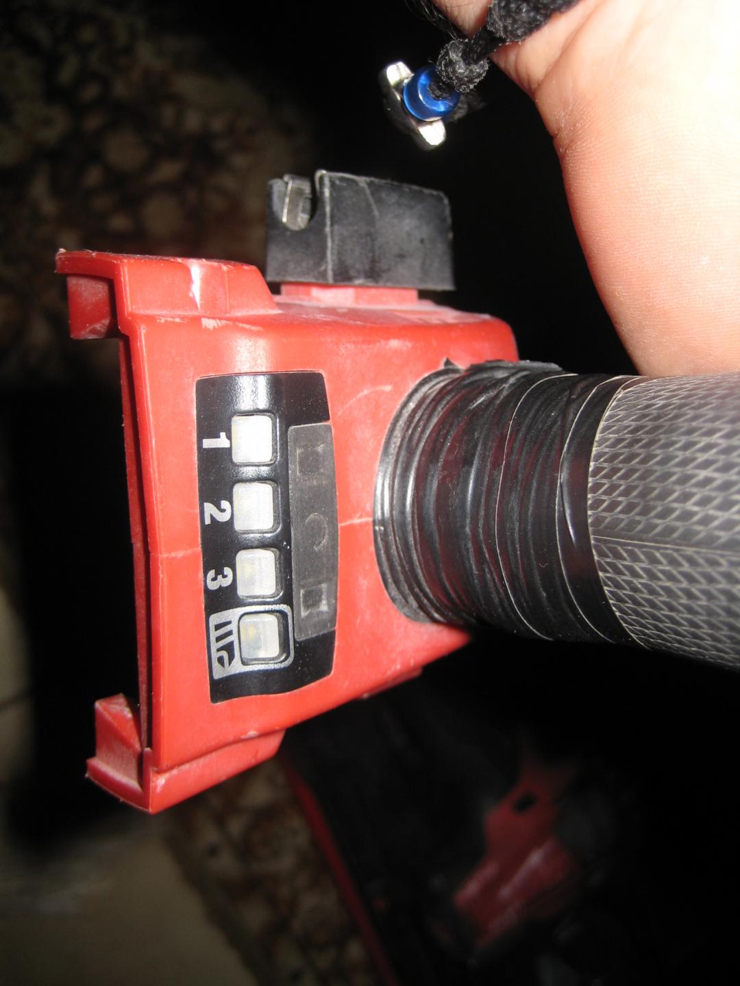

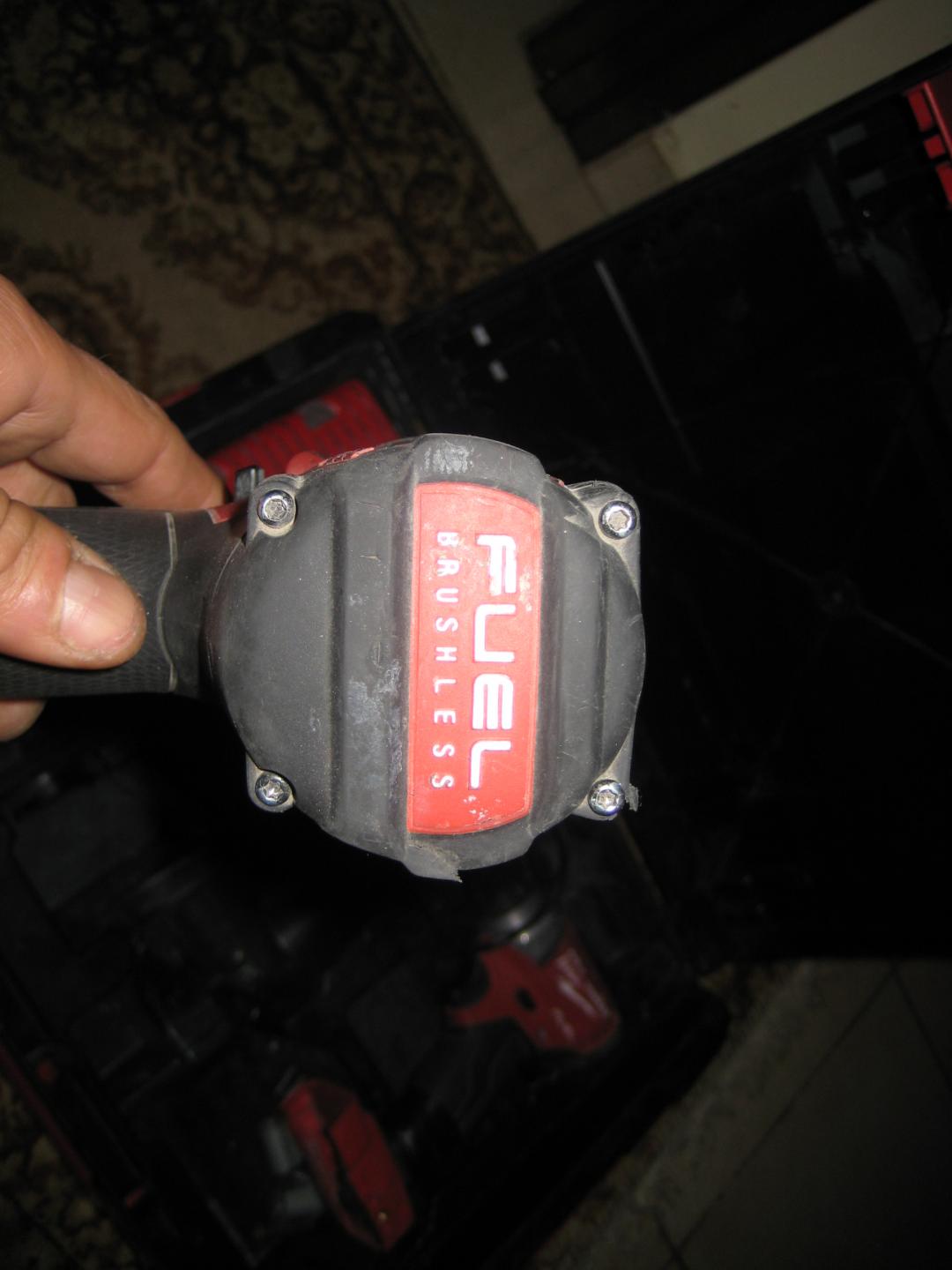

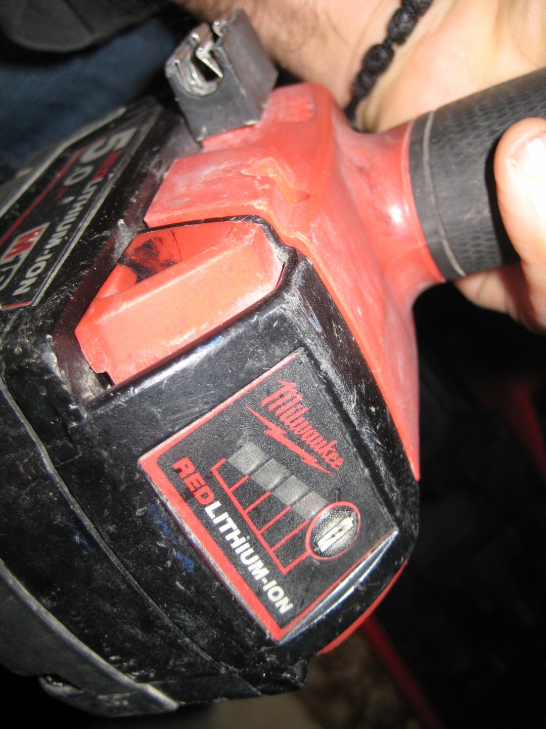

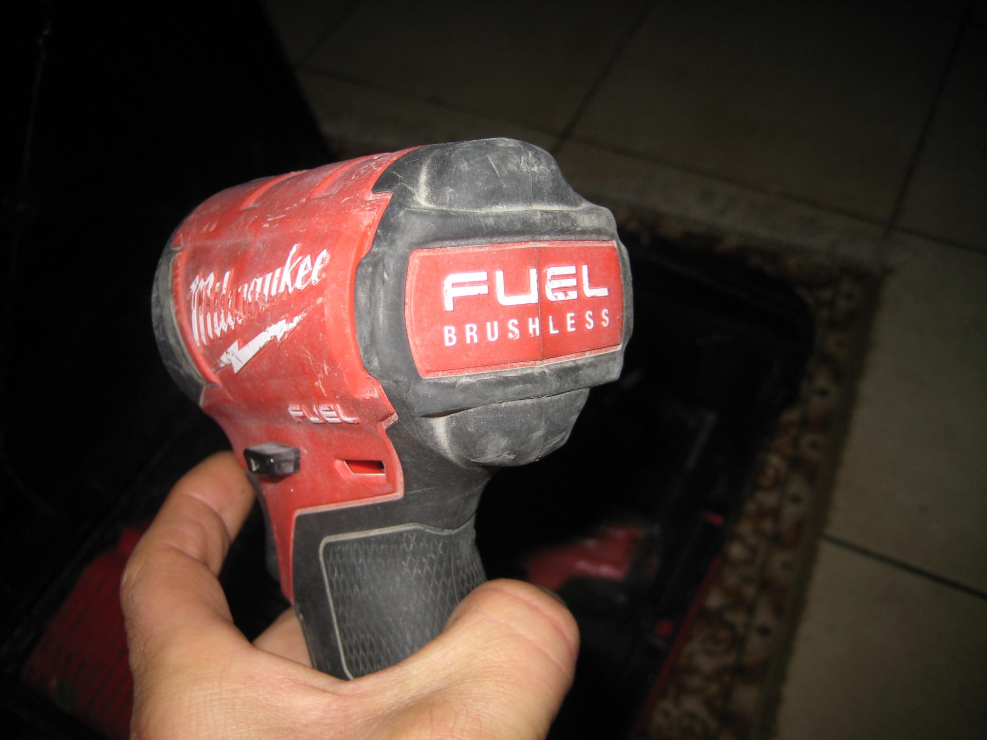

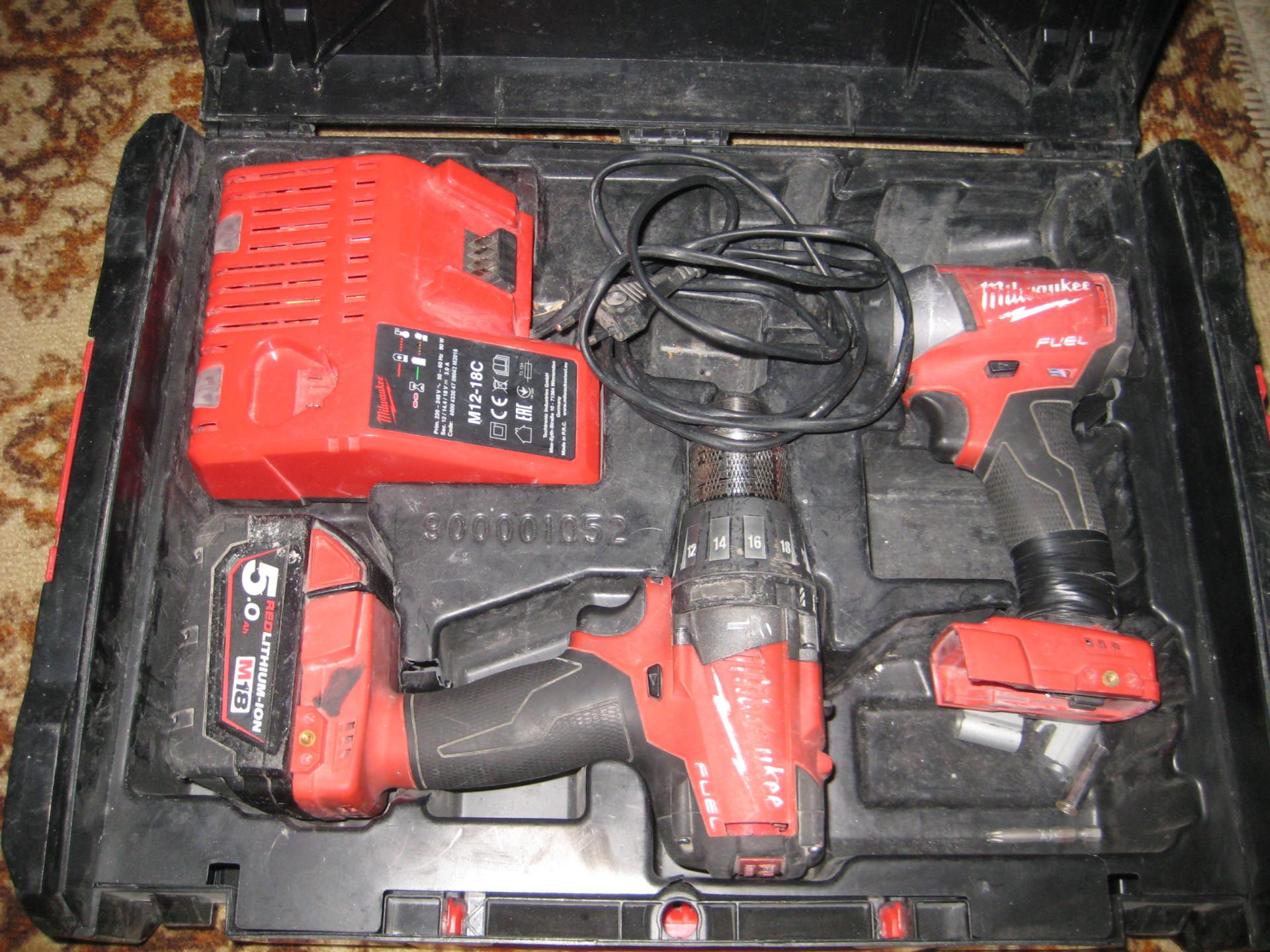

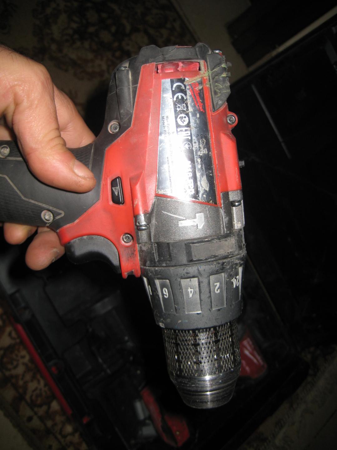

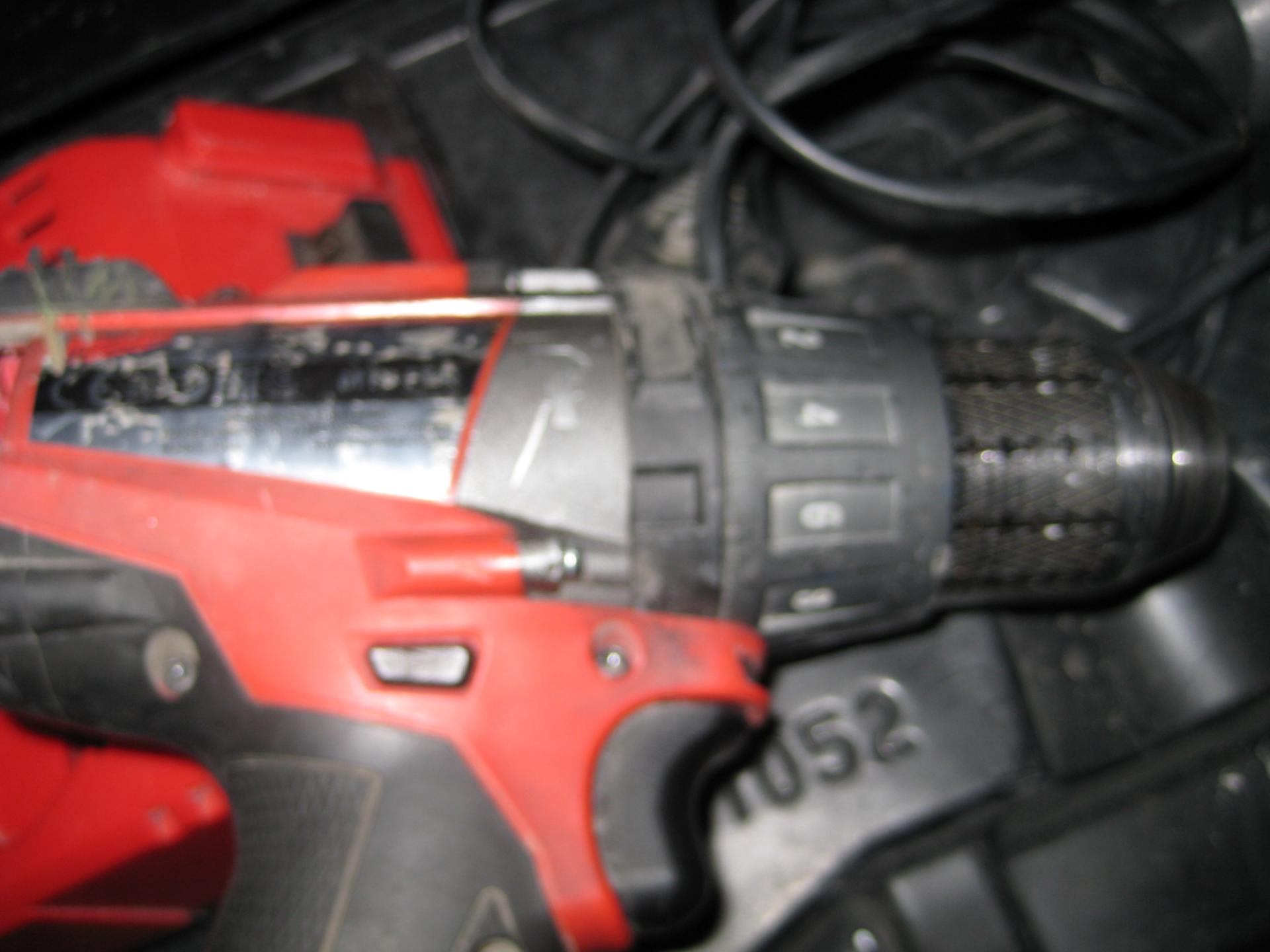

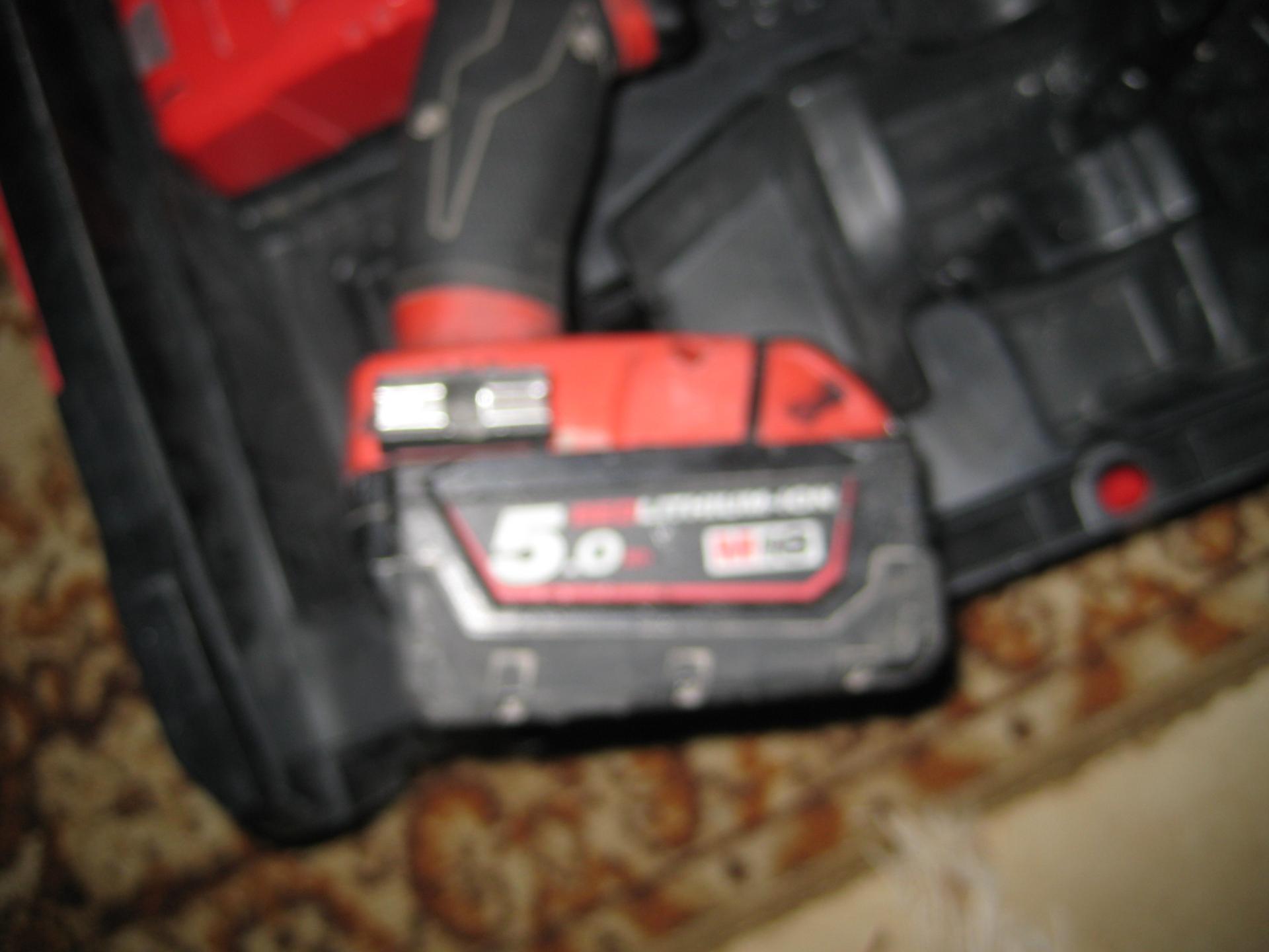

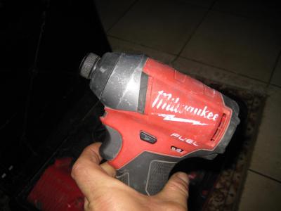

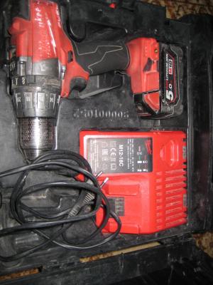

Δημοφιλής Δημοσίευση Stelios13 Ιανουάριος 20, 2018 Δημοφιλής Δημοσίευση #216 Ιανουάριος 20, 2018 Μεταχειρω σετακι στο 100αρικο με φρεσκια μπαταρια 6μηνου... Σκεφτομουν καιρο ενα τετοιο σετ αλλα, μερια το κοστος ,μερια το οτι θα λυπομουν να το φερω σ αυτη την κατασταση, το ανεβαλλα.... Θα καθαριστει, θα περαστει με λαδακι σιλικονης κ αν χρειαστει 2η μπαταρια θα βρεθει μισοτιμης απο γνωστο μαγαζι... Το παλμικο εχει 3 σκαλες λειτουργιας κ το δραπανο ειναι κρουστικο, ποιο πολυ θα χρειαστουν στις δουλειες του χωριου παρα εδω... Τα πρωτα μας Μιλγουοκια κ τα τελευταια μαλλον! 9 1
rory Ιανουάριος 20, 2018 #217 Ιανουάριος 20, 2018 Καλοδούλευτα! Μια χαρά η τιμή. Δεύτερη μπαταρία να πάρεις σίγουρα γιατί θα την θες πριν το καταλάβεις.
Seafalco Ιανουάριος 20, 2018 #219 Ιανουάριος 20, 2018 Μεγειά Στελάρα ! ! ! Καλοδούλευτα ! Από ότι φαίνεται δεν έχουν και ιδιαίτερες φθορές, ένα καθάρισμα και περιποίηση της χειρολαβής του παλμικού και είσαι ΟΚ! πριν 1 ώρα, το μέλος f117 έγραψε: Καλή αγορά!! "Τζάμπα" εννοείς ! ! ! 2
panava Ιανουάριος 20, 2018 #220 Ιανουάριος 20, 2018 Μεγειά! Να το δούμε και περιποιημένο. Καλοδούλευτο. 1 1
