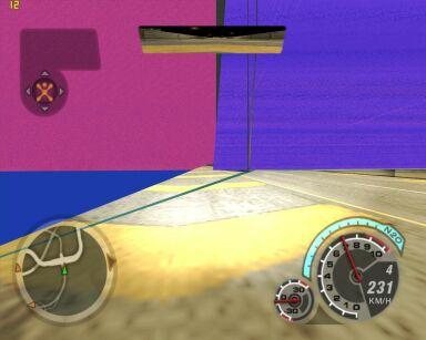

apocalypse Απρίλιος 15, 2005 Author #27 Απρίλιος 15, 2005 Υποψιάζομαι οτι ο μόνος λόγος που δεν έχω κολλήματα και στα default είναι οι πολύ καλύτερες συνθήκες εργασίας που προσφέρω (νερό). Έχω κάνει force από το rivatuner και το έχω αφήσει να παρακολουθεί τις συχνότητες της κάρτας όταν συνέβει μια τέτοια παύση , όπου δεν έδειξε καμία αλλαγή. Σε περίπτωση που είχα throttling , το riva το καταλάβαινε. On a little update: η αυξημένη agp δεν ήταν αρκετή , μετά από 7-8 ώρες χτύπησε. Με το περίεργο οτι όταν ξεκόλλησε άρχισε να διαλύεται η οθόνη (see pic). Έχω την περίεργη υποψία οτι μια από αυτές τις μέρες θα κλάψω μητρική ή vga ή και τις 2... Pontifika , καμιά βελτίωση με τα win64;
pontifikas Απρίλιος 15, 2005 #28 Απρίλιος 15, 2005 Αρχική απάντηση από apocalypse Υποψιάζομαι οτι ο μόνος λόγος που δεν έχω κολλήματα και στα default είναι οι πολύ καλύτερες συνθήκες εργασίας που προσφέρω (νερό). Έχω κάνει force από το rivatuner και το έχω αφήσει να παρακολουθεί τις συχνότητες της κάρτας όταν συνέβει μια τέτοια παύση , όπου δεν έδειξε καμία αλλαγή. Σε περίπτωση που είχα throttling , το riva το καταλάβαινε. On a little update: η αυξημένη agp δεν ήταν αρκετή , μετά από 7-8 ώρες χτύπησε. Με το περίεργο οτι όταν ξεκόλλησε άρχισε να διαλύεται η οθόνη (see pic). Έχω την περίεργη υποψία οτι μια από αυτές τις μέρες θα κλάψω μητρική ή vga ή και τις 2... Pontifika , καμιά βελτίωση με τα win64; Παιδιά.....Μην το κάνετε.Μην ανεβάζετε το AGP Freq. Δεν είμαι σίγουρος για αυτό που λέω αλλά...την καλή μου 6800 την έκαψα μόλις ανέβασα το freq(67). Αργότερα, περιμένοντας την 6800 από RMA , έκαψα και μια GF5200(χωρίς λόγο και αιτία). Όσο για τα 64, δυστυχώς το farCry κόλλησε και εκεί αλλά είχα τους drivers των Windose . Μάλιστα είχα Cold boot. Έβαλα χτές τους drivers της Nvidia(άντε να δούμε πότε θα βγάλει η MSI) και σήμερα θα ξαναδοκιμάσω με αυτούς.
