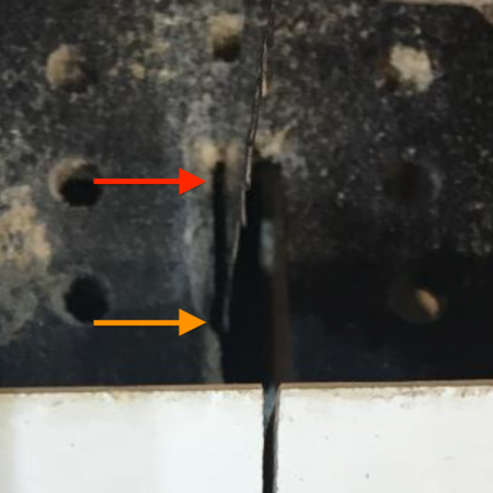

Καλησπέρα παιδιά, συμβαίνει ενα περίεργο πράγμα με την metabo 261.
Απο την αρχή που την είχα πάρει έκοβε στραβά. Είπα όμως οτι θα θέλει ρύθμιση. Οπότε έκανα ό,τι λένε οι οδηγίες, αλλα πάλι το ίδιο. Μετά είδα το βίντεο που πρότεινε η φίλη karmen1983, αλλα πάλι το ίδιο.
Έχω δοκιμάσει τα πάντα, αλλα συνεχώς έχω στραβό κόψιμο. Το ενδιαφέρον είναι οτι χάνει πάντα ακριβώς τις ίδιες μοίρες, αφου σχηματίζει παράλληλα στραβά κοψίματα. Δείτε και μια χαρακτηριστική φώτο, που φαίνονται οτι όλα τα κοψίματα χάνουν ακριβώς με τον ίδιο τρόπο. Έχει υπόψιν του κανείς τι μπορεί να φταίει;

Παρατήρησα οτι με το που ξεκινάει το κόψιμο, και παρότι χρησιμοποιώ το φράκτη, η λάμα στρίβει μόνη της προς τα αριστερά τόσο πολύ που μετά απο λίγο ζορίζεται η λάμα και αν δε σταματήσω το κόψιμο το πιο πιθανό είναι να τη σπάσω.
Δείτε και φωτογραφίες:

Κάνε ένα καλό τσεκάρισμα πάντως στην επιφάνεια σου γιατί ίσως να είναι ελάχιστα στραμμένη αριστερά νομίζω.
Εκτός αν ξεγελά τόσο στην φωτο.
40357100_ScreenShot2018-07-11at19_15_14.thumb.png.7300d4f59b3fee792a00ea83fea4c807.png
Όντως την ξεβίδωσα και την ξαναβίδωσα και πλέον έχει αρκετή απόσταση η λάμα απο τον οδηγό. Αλλα έχεις δίκιο οτι η λάμα δεν είναι παράλληλη με τη μαντεμένια πλάκα. Όμως δεν είναι στραβή η πλάκα, την τσέκαρα και είναι τελείως παράλληλη με όλο το μηχάνημα και τέλεια αλφαδιασμένη. Στραβή είναι η ίδια η λάμα, και αυτό που παρατήρησες στη φωτογραφία (πως το εντόπισες;;) προφανώς επιβεβαιώνει το πείραμα που έκανα με το χάρακα, οτι για κάποιο λόγο είναι στραβή η λάμα, όσο και να τη σφίξω και όσες ρυθμίσεις να κάνω....Έχεις μάτι γαρίδα πάντως! :D

Απλά το παρατήρησα.
Αυτο που πιστεύω είναι ότι η επιφάνεια κοπής με το μηχανισμό έχουν κάποια απόκλιση. Εκτός και αν βρίσκει κάπου η λάμα και έχει αυτή τη κλήση.
Βαλε την λάμα σε μια επίπεδη επιφάνεια πχ. μαρμαρο να πατάει με την πίσω πλευρά και δες με μια γωνία,βάζοντας την κάθετα αν ειναι ισια.
Επισης πάρε ένα προφιλ αλουμινίου ή κάτι άλλο ίσιο και με σχετική ακρίβεια και βάλτο κάθετα στο φράκτη/επιφάνεια κοπης στην μια άκρη και στην άλλη ακουμπά το στο μηχανισμό που περιστρέφει την λάμα να δεις αν έχουν κάποια απόκλιση.
