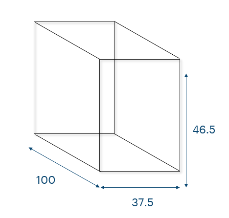

Έχω φτιάξει έναν πάγκο που έχει ελεύθερο χώρο από κάτω με τις εξής διαστάσεις (cm):
Επειδή είναι πολύ στενά τα πράγματα, προσπαθώ να την χωρέσω οπωσδήποτε από κάτω. Έχοντας δει τις διαστάσεις του κατασκευαστή 53 x 47 x 84, ο μόνος τρόπος να χωρέσει είναι να αφαιρώ το μαντεμένιο τραπεζάκι κάθε φορά. Δεν ειμαι full time μάστορας οπότε το αποδέχομαι. Πάμε στις ερωτήσεις:
1. Φαντάζομαι θα θέλει σετάρισμα/ αλφάδιασμα κάθε φορα που βγάζω το τραπεζάκι κοπής, σωστά;
2. Μπορεί κάποιος να μοιραστεί τις διαστάσεις χωρίς το τραπεζάκι;
i) Ύψος 84cm,
ii) Πλάτος χωρίς τραπεζάκι;
iii) Βάθος χωρίς τραπεζάκι αλλά λαμβάνοντας υπόψη την εξοχή του μοτέρ;
Ευχαριστώ εκ των προτέρων.

Καθε φορα που θα βγαζεις το τραπεζι θα πρεπει να ελεγχεις την καθετοτητα ναι.
Το υψος ειναι 84 εκ
Ακουμπησα την κορδελα τοιχο κ βιβλιοθήκη και οι διαστασεις ακολουθουν. Αν θες κατι αλλο πες
