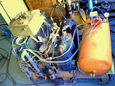

Seafalco Ιανουάριος 30, 2017 #34 Ιανουάριος 30, 2017 πριν 4 ώρες, το μέλος Aris Teidis έγραψε: Δεν ξέρω αν μπορεί να ανεβάσει πίεση ικανή για ποδήλατο αλλά είναι πιθανό. Επειδή έχω φτιάξει μερικά τέτοια (από μικρά μέχρι μεγάλα . . . (το συγκεκριμένο είναι με δυο τριφασικά μοτέρ από A/C και καζάνι 80 λίτρων από υγραέριο ΤΑΞΙ ! ) Το πρόβλημα δεν είναι η χαμηλή πίεση, αλλά το να βάλεις τις σωστές προστασίες (ρυθμιστές και ασφαλιστικές βαλβίδες) για να μην σου ανοίξουν το καζάνι! Πάνε χαλαρά πολύ πιο πάνω από ότι οι κοινοί συμπιεστές και κυρίως, χωρίς θόρυβο, αν "πνίξεις" την είσοδο του αέρα σωστά δεν ακούς σχεδόν τίποτε! Αλλά έχουν άλλα προβλήματα (λάδι στον αέρα) που περιορίζει τη χρήση τους ! 1

bassplayer Ιανουάριος 30, 2017 #39 Ιανουάριος 30, 2017 5 hours ago, Seafalco said: Επειδή έχω φτιάξει μερικά τέτοια (από μικρά μέχρι μεγάλα . . . .... Αλλά έχουν άλλα προβλήματα (λάδι στον αέρα) που περιορίζει τη χρήση τους ! το οποιο με μια υδατοπαγιδα λυνεται?
