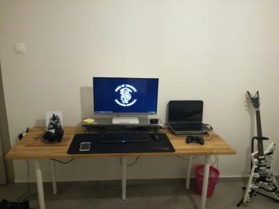

Αρχικά το γραφειο που αγόρασα είναι custom από το IKEA, πήρα έναν μασίφ πάγκο κουζίνας από ξύλο βελανιδιάς( hammarp) με 186 εκ μήκος και 63,5 βάθος και ένα σετ από 5 ρυθμιζόμενα στο ύψος πόδια για να το στηρίζουν(olov) . Τα 4 πόδια έχουν μπεί σε ισσομετρικά σημεία στις 4 άκρες και το 5ο πόδι στη μέση του μήκους και προς τα πίσω στο βάθος ώστε να μην με ενοχλεί αλλά παράλληλα να αποφύγω το bending από το μακροχρόνιο βάρος που θα δέχεται στο σημείο.
Η πρώτη ερώτηση αφορά την επεξεργασία του πάγκου καθώς τό ξύλο είναι ακατέργαστο/αφινίριστο και σε πρώτη φάση θα ήθελα καταρχάς να το προστατέψω, σε δεύτερη φάση θα ήθελα να είναι λίγο ποιο λείο καθώς είναι αρκετά αδρύ και βγάζει μικροσκοπικά πριονίδια οταν το "σκουπίζω" με το χέρι.
Μου πρότειναν λοιπόν να το τρίψω με ένα 120αρι γυαλόχαρτο και έπειτα με ένα 220 ώστε να γίνει λείο. Στην συνέχεια μου είπαν να το περάσω μερικά χέρια με ένα είδος λαδιού όπου το αποροφάει το ξύλο και έχει μια φυσική προστασία χωρίς να χαλάει το χρώμα ιδιαίτερα ούτε η φυσικότητα του ξύλου. Το προιόν το παράγγειλα απο ξυλουργό για να δω τι λέει αλλά δυστιχώς δεν συγκράτησα το όνομα του ώστε να σας πω ποιο είναι ακριβώς.(μόλις το παραλάβω θα σας το πω).

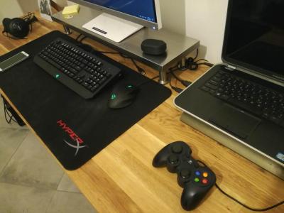

Μέχρι στιγμής δεν έχω κάτι στο ξύλο, έχει στηθεί πρόχειρα το setup μου για να εξυπηρετιθώ και θα ήθελα τη γνώμη σας όσον αφορά το φινίρισμα και αν έχετε να μου προτείνετε κάτι άλλο πέρα από την πρόταση που μου έδωσαν παραπάνω.
Αναιβάζω και μερικές φωτό για να δείτε πως είναι τώρα.
Το επόμενο ερώτημα είναι ο φωτισμός, θα ήθελα να έχω bias lighting αλλά δεν ξέρω πως να το υλοποίησω, επίσης θα ήθελα έναν απαλό φωτισμό/αύρα στο γραφείο αλλά δεν έχω ιδέα που ήταν ιδανικά να τον τοποθετήσω. Μέχρι στιγμής έχω αγοράσει μόνο μια 5m λεντοταινία με controller, τροφοδοτικό και τηλεκοντρόλ. Βλέπω οτι μπορεί να κοπεί, στην περίπτωση που χρειαστεί να βάλω σε παραπάνω από ένα σημείο(θα ήθελα τη γνώμη σας για τα σημεία φωτισμού :) ) τι θα πρέπει να κάνω ώστε να ελέγχεται και να τροφοδοτείται σωστά; Θα πρέπει να πάρω άλλο τροφοδοτικό και rgb controller;
Να αναφέρω οτι το λάπτοπ θα φύγει και θα στηθεί high end desktop ώστε να ξαναθυμηθώ τι συμαίνει OC :p
Τελευταίο που με απασχολεί είναι η διαχείρηση του χώρου διότι έχω σκοπό να μπούν monitor ηχεία και δεν ξέρω που θα τα χωρέσω μαζί με το μελλοντικό κουτί του desktop παρόλο που είναι τοσο μεγάλο το γραφείο μάλλον κάτι δεν έχω κάνει σωστά :p
Τέλος να αναφέρω οτι το μόνιτορ είναι 27αρι και κάθεται σε μια inox επιφάνεια με 4 ποδαράκια που έχει το ρόλο του monitor riser. Κάτω από το γραφείο έχει μπεί κανάλι ώστε να ρίξω πολύμπριζα κλπ καλώδια για να φτιάξω το cable management.
Περιμένω τις απόψεις και τις γνώμες σας στο τι άλλο μπορώ να κάνω γενικά για να βελτιώσω τον χώρο δουλειάς, διασκέδασης και ηρεμίας μου :D

Από κινητό οπότε θα εομαι συντομη. Λογικα κάποιο λινελαιο, Teak oil τέτοιου τυπου τεσπα σου προτείνανε
Θα το τριψεις με 120 και μετα με 240 και θα περάσεις το πρωτο χερι λάδι αφου καθαρισεις καλα εννοειται
Μετά απο μια μερα τσέκαρε με το χερι σου την επιφανεια αν ειναι λεια ή πετάει τ΄ίποτα ακόμα.
Προσωπικα είναι δεν ειναι λεια θα έριχνα ενα απαλο τριψιμο με ψιλό (320 γυαλοχαρτο) θα καθαριζα και θα επαναλαμβανα την διαδικασια
Και ένα ακόμα χέρι μετέπειτα με τον ιδιο τροπο
Αστο να στεγνωσει δες τη συσκευασια χρόνο που αναφερει.
Μετά αστο ετσι ειναι η γνωμη μου και μη βαλεις τιποτα αλλο. Θα βγει η γυαλαδα του ξυλου και θα νιωθεις και ξυλο στην αφη και οχι κανα βερνικι/λουστρο σαν να ακουμπας μελαμινη ξερω γω

Για πες μας μερικά πράματα όμως :
1. Από μαραγκοδουλιές (απλά πράματα εννοώ) πως τα πας?
Το ρωτάω γιατί καλή η ενιαία επιφάνεια, αλλά όπως είπες και εσύ είναι καπάκι πάγκου κουζίνας , συνεπώς κατασκευαστικά προϋποθέτει την λίγο πολύ περιμετρική στήριξή του !
Το ξύλο μπορεί να είναι γερό (πες και τι ξύλο είναι και το πάχος έχει ) αλλά αν πατάει μόνο σε μερικά σημεία μοιραία με τον καιρό θα κυρτώσει!
Άρα θα ήταν καλή ιδέα να το ενισχύσεις από κάτω με ένα "περιμετρικό" πλαίσιο από καδρόνια.
2. Το ταβάνι του δωματίου πόσο ψηλά είναι ?
Ρωτάω για την αξιοποίησή του σαν ανακλαστήρας έμμεσου φωτισμού.
3. Τα monitor ηχεία θα οδηγούνται από την κάρτα του υπολογιστή , ή από ξέχωρο ενισχυτή?
4. Θα είναι οι μόνες πηγές ήχου ή θα συμμετέχουν κατ' επιλογή σε κάποιο σύστημα 5+1 ?
5. Το "έχεις " για να φτιάξεις δυο "κολώνες" να τα βάλεις δεξιά και αριστερά από το γραφείο?
(Ο χώρος υπάρχει από ότι βλέπω !  :) )
6. Με το θέμα των συρταριών τι έχεις σκεφτεί, συρταριέρα ?
7. Τι σχέδια έχεις για το κουτί πέρα από το Ο/C , θα είναι και αντικείμενο "οπτικού πόθου" , που το θες σε άπλετη θέα, ή παίζει το ενδεχόμενο να
να πάει στο πάτωμα κάτω από γραφείο, η σε μια μικρή βάση , καθώς -όση και να είναι ! - η επιφάνεια ενός γραφείου αποδεικνύεται συνήθως μικρότερη απ' ότι αρχικά πιστεύαμε! :)
Έτσι θα μείνει η επιφάνεια του γραφείου ελεύθερη από ογκώδη αντικείμενα !
8. Για τα υπόλοιπα χρειαζούμενα διευθέτησης του χώρου, έχεις σκεφτεί για ράφια στον τοίχο πίσω και πάνω από την Οθόνη?
κάποια ράφια εκεί θα αποδειχθούν χρήσιμα και μπορούν να φιλοξενήσουν πέρα από διάφορες μικροσυσκευές που σιγά σιγά θα μαζευτούν  και κάποιο κρυφό φωτισμό ! :)
9. Για τον φωτισμό μάλλον καλό είναι να είναι τριών ειδών :
α. Άμεσος με κάποια λαμπατέρ με βραχίονες.
β. Έμμεσος  που μπορεί να συνεργάζεται με το ταβάνι ή και τους τοίχους για διάχυτο  φωτισμό από τις ανακλάσεις και ελαχιστοποίηση των σκιών !
γ. Οπίσθιος φωτισμός -μιλάω για την οθόνη- με ρυθμιζόμενη ένταση και χρώμα, έτσι ώστε να μπορείς να πετύχεις μια απαλή και ταιριαστή με τα γούστα σου φωτεινή "αύρα" γύρω από το κέντρο του οπτικού πεδίου (οθόνη) όταν απολαμβάνεις μιας ταινία ας πούμε !
10. Για τα θέματα οργάνωσης των καλωδίων υπάρχουν λύσεις πολλές, αλλά καλό είναι να προτιμήσεις αυτές που δεν προϋποθέτουν βουτιές κάτω από γραφείο και ανασκαφές σε αβάφτιστα καλώδια ! :p
Βασικά αυτά που είπα είναι απλά επικεφαλίδες σε πράγματα που ήδη πιθανά έχεις κατασταλαγμένη άποψη ή προτίμηση, οπότε καλό είναι να μας πεις τι έχεις σκεφτεί σχετικά ! :)
Καλή συνέχεια και βάλε χαρτιά και μολύβια κάτω ! :D

Here we go! Επιτέλους μια συζήτηση που δεν μπορώ να κάνω με άτομα του κύκλου μου καθώς "βαριούνται" και δεν ασχολούνται :p
  1.  Ουδεμία εμπειρία έχω μέχρι στιγμής αλλά έχω όρεξη και μεράκι. Με το χρόνο έχω ένα θέμα λόγο δουλειάς και σχολής αλλά θα τα καταφέρω πιστεύω, καιρός να ξεφύγω λίγο απο το coding και το system administerιλίκι :D

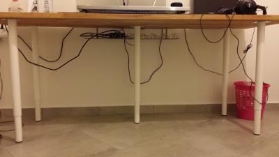

    Το ξύλο έχει πάχος 2.8 εκ και είναι μασίφ βελανιδιά, αναιβάζω άλλη μια φωτό από κάτω με τα πόδια. Μου φαίνεται αρκετά στιβαρό αλλά δεν έχω γνώση οπότε το τι νομίζω δεν είναι αντιπροσωπευτικό, δεν είναι κακή ιδέα όμως να του ρίξω κανα 2 ταβλιά από κάτω για ενύσχιση αν χρειαστεί.
  2. Το ταβάνι είναι ψιλό θα έλεγα, δεν είμαι καλός στους υπολογισμούς με το μάτι και δεν έχω μέτρο αυτή τη στιγμή αλλά είναι περίπου στα 2,5 με 3 μέτρα μαξ.
  3. Τα ηχεία(δεν έχω αποφασίσει πια ακόμα, έχω μπερδευτεί παρόλο που άκουσα γνώμες από ένα μαγαζί που πρόλαβα να επισκευθώ στην αθήνα) θα οδηγούνται κατα πάσα πιθανότητα από μια focusrite 2i2 2nd gen.
  4. Θα είναι η μόνες πηγές ήχου, 2.0. Υπάρχει πιθανότητα αν δεν με καλύψουν τα ηχεία να κουμπώσω αργότερα ένα woofer για τις χαμηλές αλλά δεν νομίζω να με οφελήσει ιδιαίτερα πέρα απο ταινίες και κανα παιχνίδι γιατί η μουσική που ακόυω(blues,rock,metal) δεν έχει πολλά νταπα ντουπα :p
  5. Πολύ καλή ιδέα που δεν είχα σκεφτεί, δεν ξέρω αν το έχω βέβαια να τις φτιάξω αλλά υπάρχει η περίπτωση αγοράς, απο την άλλη ο χώρος δεν ειναι πολύ μεγάλος(tricky φάση) είναι περίπου 7-9 τμ. Αριστερά του γραφείου είναι η πόρτα και δεξιά υπάρχει περίπτωση να μπεί μια μικρή συρταριέρα αλλά δεν είναι σίγουρο. Κρατάω σαν προοπτική τις κολώνες γιατί μου αρέσει πολύ σαν ιδέα και ακουστικά θα είναι καλύτερο από κάτι άλλο και σκέφτομαι σε περίπτωση που δεν μπορώ να βάλω κολώνες να βάλω βάσεις στον τοίχο ή να τοποθετηθούν πάνω στο γραφείο(δύσκολο μεν). Πιστεύω οτι με λίγη προσπάθεια και μέτρημα να με πάρει για κολωνες.
  6. Συρταριέρα είτε κάτι σαν συρταριέρα από το ικεα πάλι που μου πρότεινε ένας φίλος αλλά δεν θυμάμαι πως μου το είπε. Θα μάθω άυριο να σας πω.
  7. Για το κουτί έχω 2 σκέψεις, είτε κάποιο mid με tempered glass(το καινούργιο της corsair ή το inwin 805 ίσως και κάποιο άλλο που θα μου προταθεί όταν έρθει η ώρα του build). Η άλλη επιλογή είναι κάποιο cube κουτί, minimal αλλά με παράθυρο για να χαζεύω :p Θα ήθελα να το βλέπω και να μπεί πάνω στο γραφείο ή αν πάρω συρταριέρα και έρθει στα ίσα με το γραφείο να την ¨"κολλήσω" από τη δεξιά μεριά και να κάτσει το κουτί πάνω στη συρταριέρα.
  8. Όσο αφορά τα ράφια φυσικά έχω σκεφτεί μήπως βάλω πάνω απο οθόνη ή πάνω αριστερά και δεξιά, απο την άλλη κάνω λίγο πίσω καθώς το σπίτι το νοικιάζω και δεν είναι η μόνιμη κατοικία μου. Βέβαια αν δεν μπορώ να τοποθετήσω αλλού τα πράγματα μου θα βάλω αμέσως.
  9. Τον άμεσο φωτισμό τον έχω, για τον έμεσο και οπίσθιο πρέπει να το συζητήσουμε, έχει ψωμί η κουβέντα!

Το PC μπορεί να μπεί πάνω ή δεν έχει νόημα;  Ρωτάω γιατί θα με βόλευε να έχω μία συσκευή όπου πάνω θα κουμπόσουν τα πάντα που θέλουν τροφοδοσία στο γραφείο παρά να έχω έξτρα άλλες συσκευές(ups κλπ).
Φτιάχνω mini rack αυτοσχέδιο παρεπιπτώντος για να βολέψω μερικά πραγματάκια ακόμα ;)
προσπαθώ όσο μπορώ να μανατζάρω το χώρο μου και τις συσκευές γιατί το δωμάτιο είναι μικρό και οι συσκευές πολλές :p
να δω έτσι και μου κάτσει καμια μετακόμιση πως θα φύγω, computer room ολόκληρο θα έχω να μεταφέρω μαζί με άλλα πολλά :D
Φυσικά και μπορείς να έχεις και το pc επάνω. Το μόνο που θα πρέπει να προσέξεις είναι να μην υπερβείς την συνολική κατανάλωση που υποστηρίζει.

haris απο που πήρες τη βασούλα της οθόνης;
είναι diy, με κομμάτι inox και 4 ρυθμιζόμενα ποδαράκια για το ύψος ;)
δες εδώ http://www.ikea.gr/apothikeutikoi-horoi/rafia-toihou/rafia/rafi-11296/12427/
και εδώ http://www.ikea.gr/kouzina/doulapia-kai-portes-kouzinas/podia-epiplon-kai-bazes-kouzinas/podi-18872/20003/

γαματο θα φτιαξω και εγώ. εχώ και εγω γραφείο όπως το δικό σου, φτιαγμένο το 2011. το λάθος που έκανα τότε ήταν να μη βάλω πόδι στο κέντρο και τώρα κάπως έχει κουρμπάρει στη μέση, όχι τραγικά αλλά αισθητά.
ζήλεψα πάντως, θα με κυνηγας για πνευματικα δικαιώματα!!!
