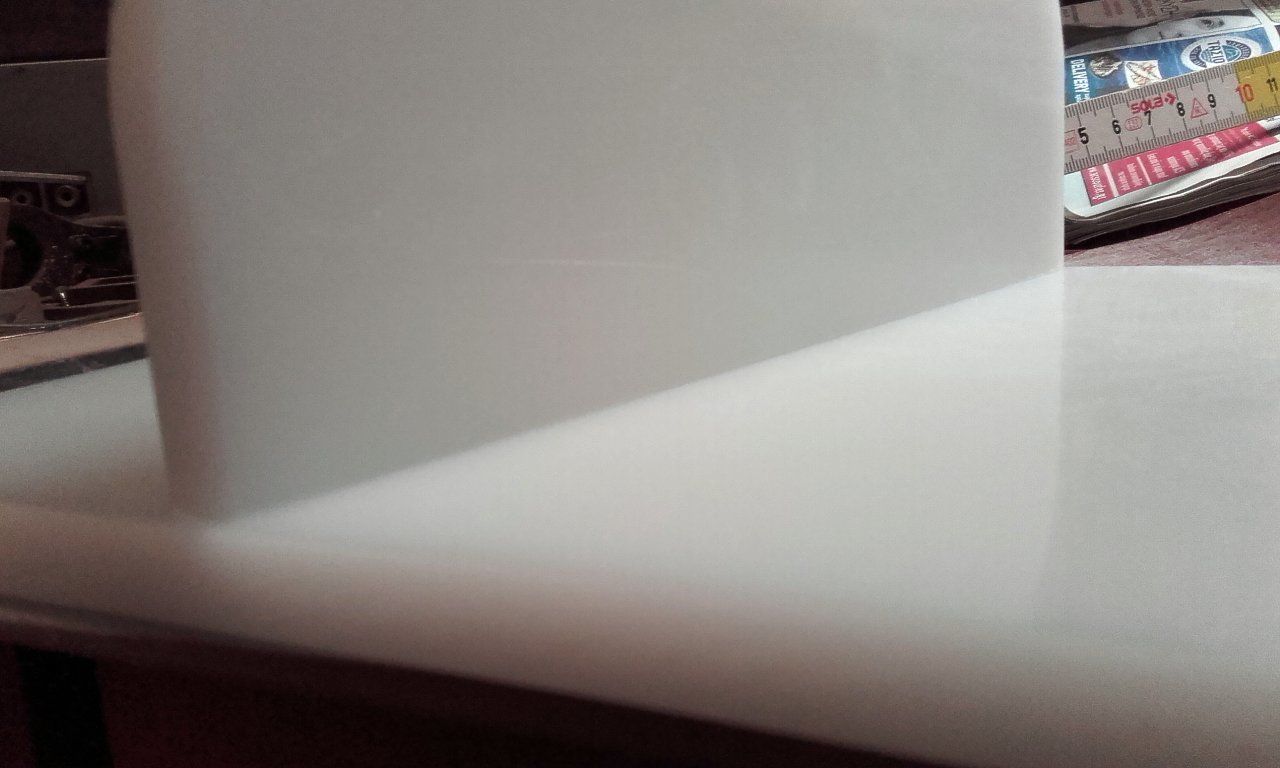

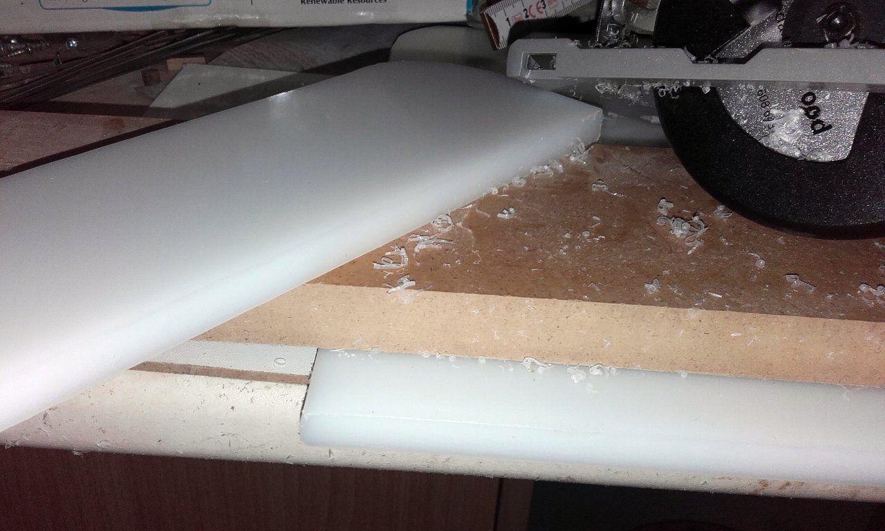

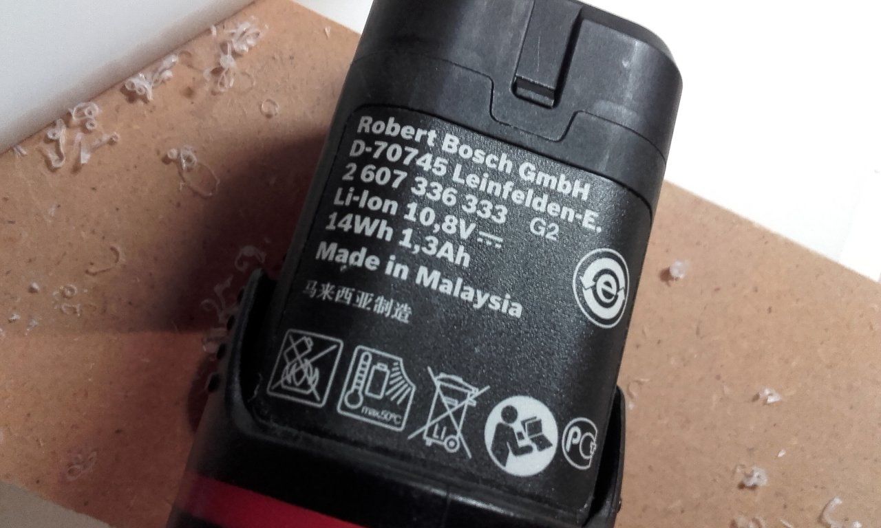

Asxetius Νοέμβριος 25, 2019 #145 Νοέμβριος 25, 2019 (edited) Σήμερα ήρθε η στιγμή για το δισκοπρίονο BOSCH GKS 10.8v ..... ...να κόψει πολυαιθυλένιο 10mm.... (το συγκεκριμένο είναι επιφάνεια κοπής ψωμιού,λαχανικών κ.τ.λ).... ... με την παλιά μπαταρία 1.3Ah... ... με ένα πρόχειρο οδηγό που έκανα και στερέωσα με 2 σφικτήρες στον πάγκο... ... κόπηκε πολύ πιο γρήγορα απ'οσο περίμενα και με καλό φινίρισμα. Εντάξει, η όλη τσαχπινιά είναι ο λεπτός δίσκος Το πάχος είναι 0.7mm και κόβει 1.1mm οπότε δεν τραβάει τόσο ζόρι Έγινε επεξεργασία Νοέμβριος 25, 2019 από Asxetius 7

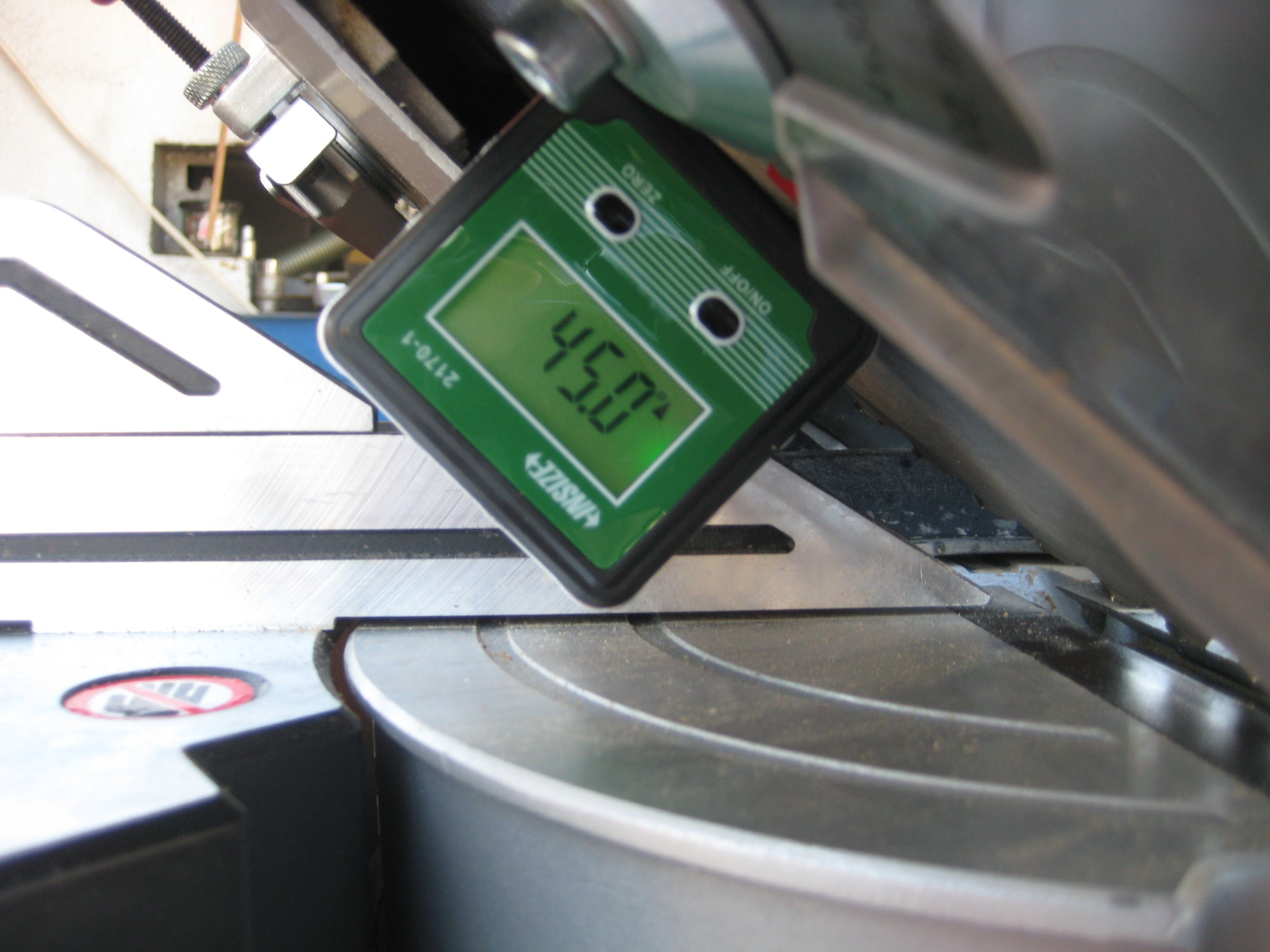

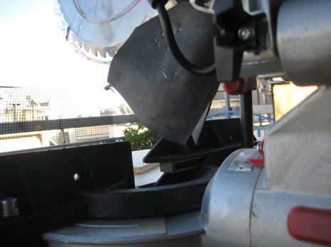

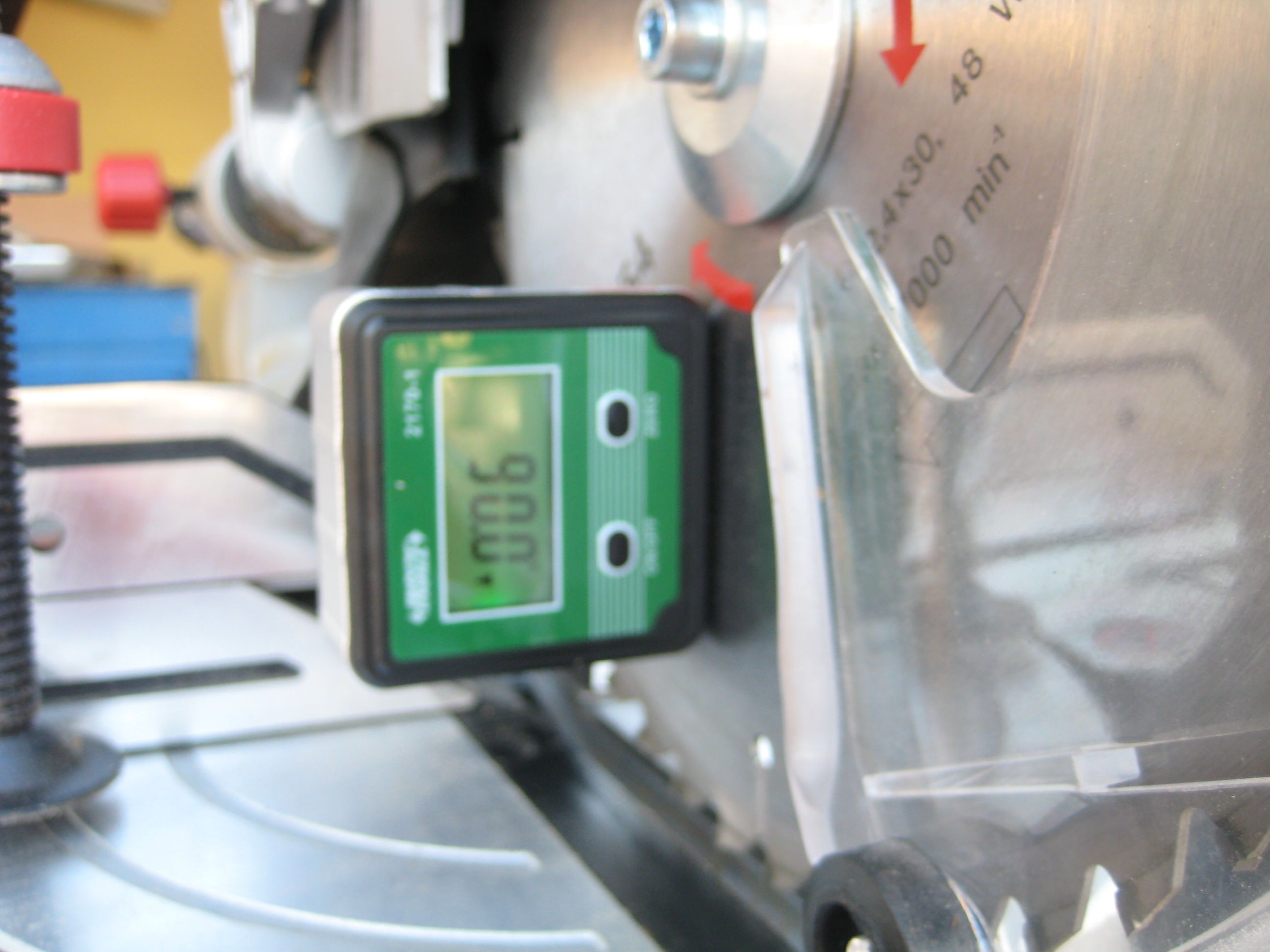

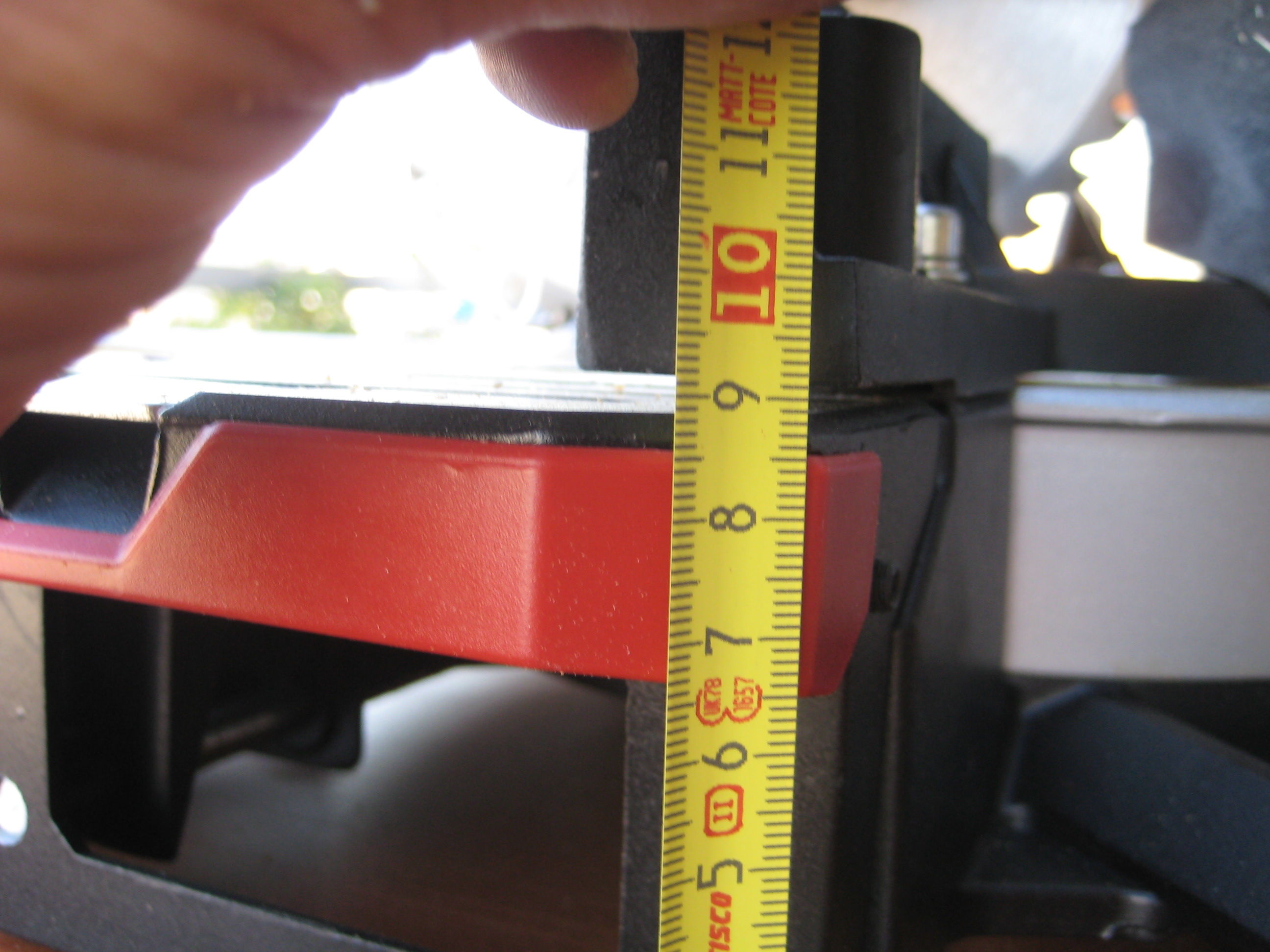

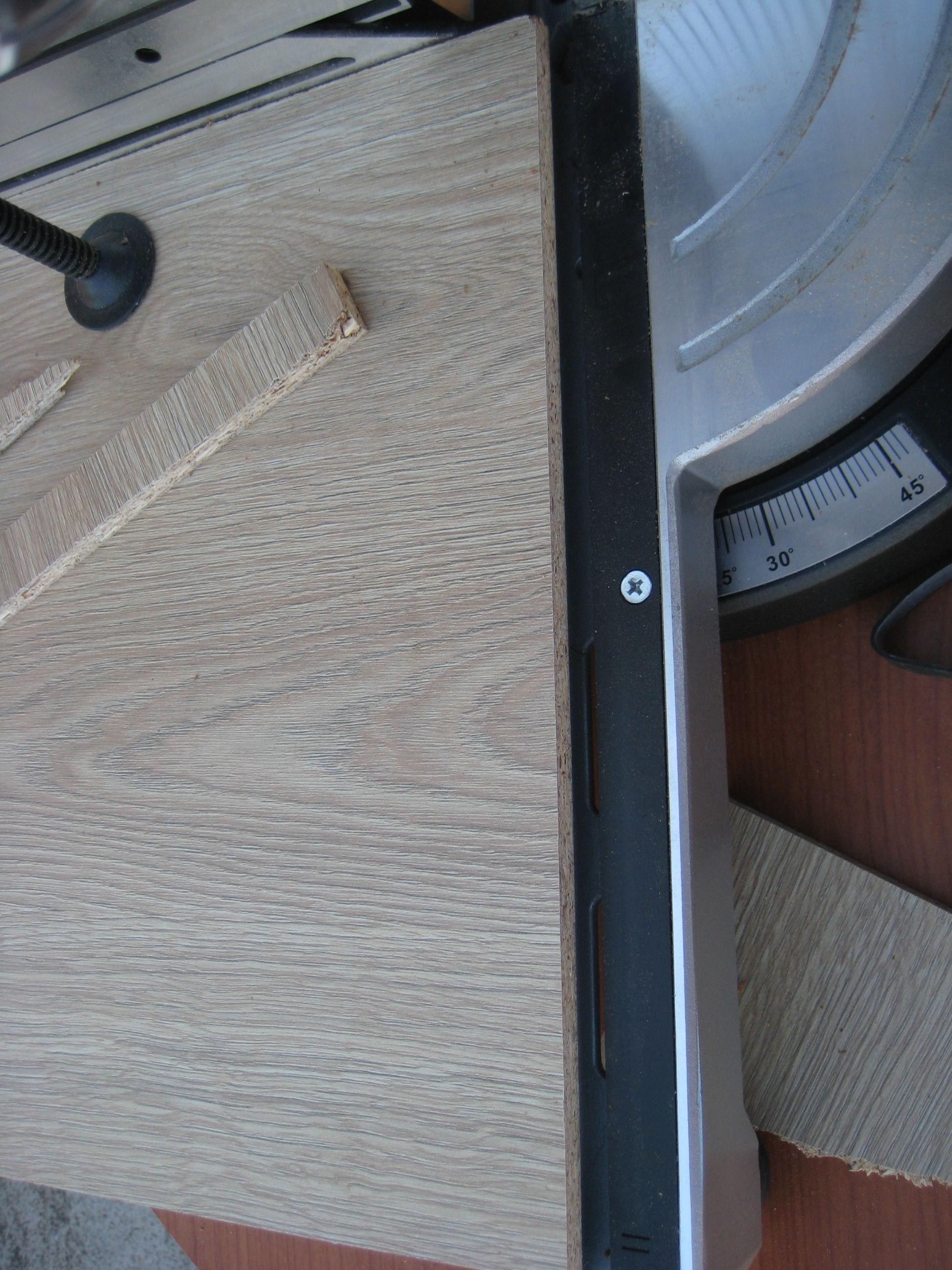

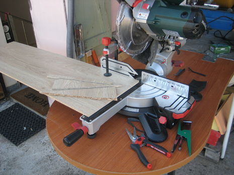

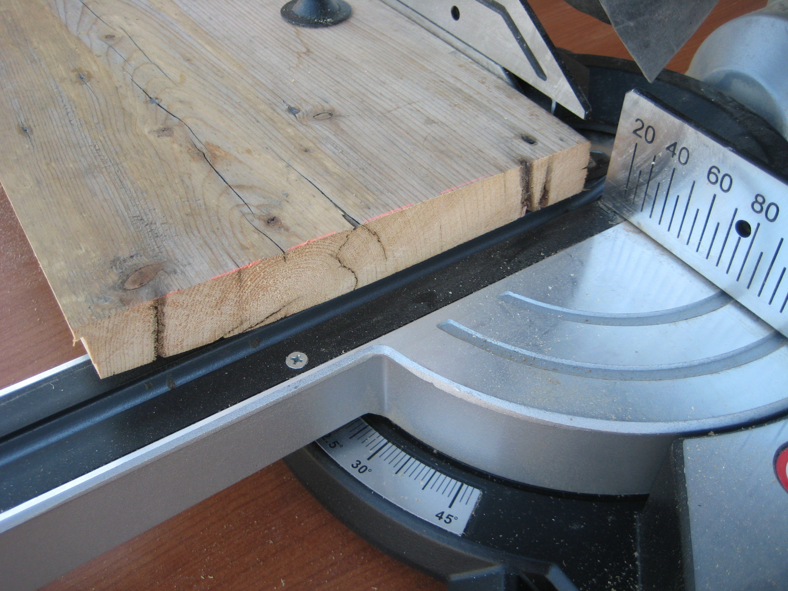

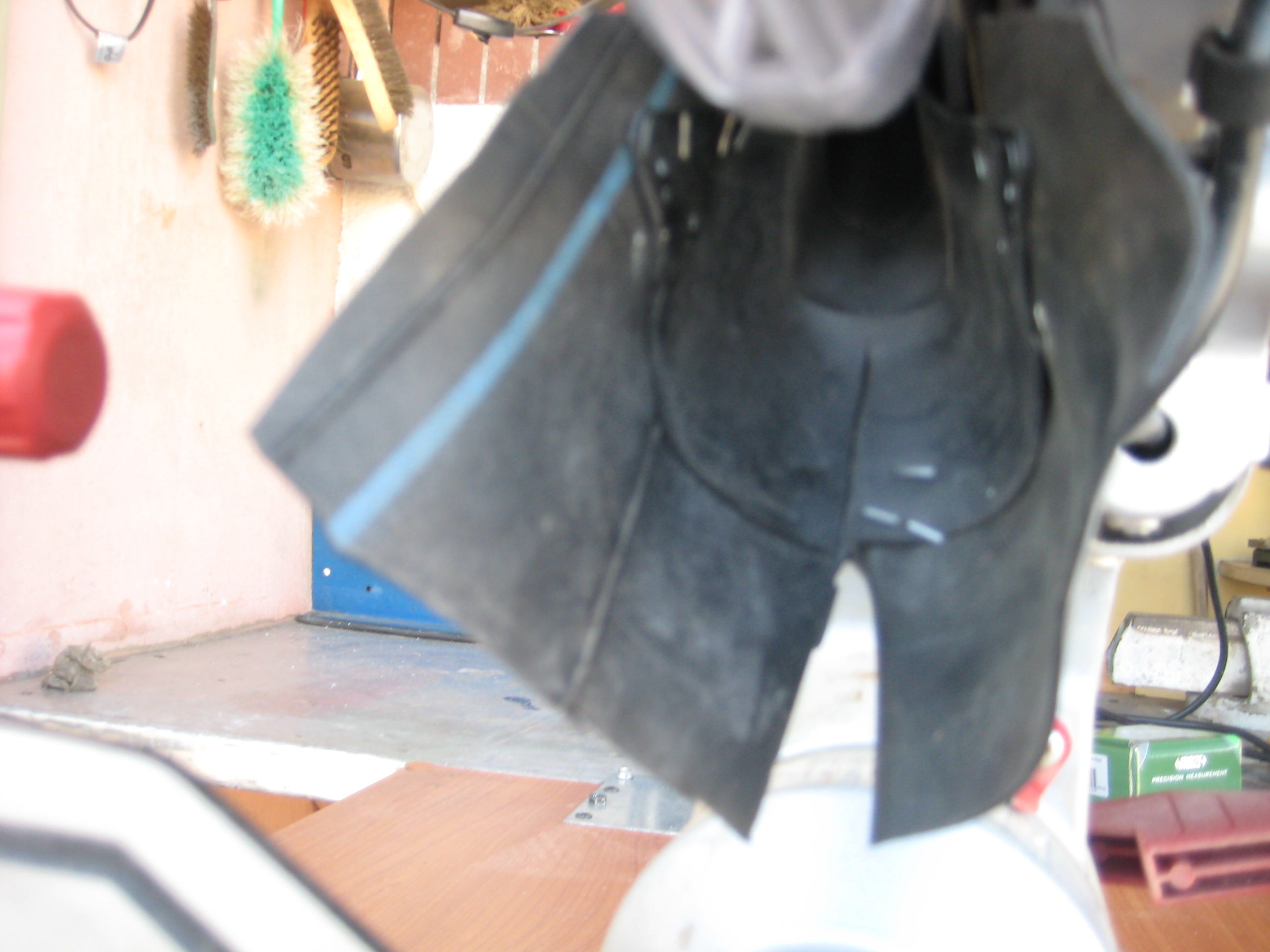

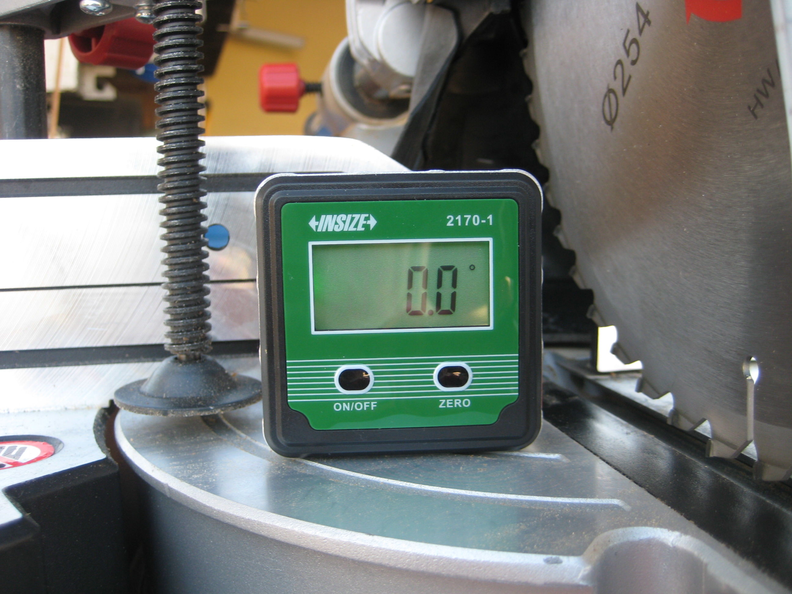

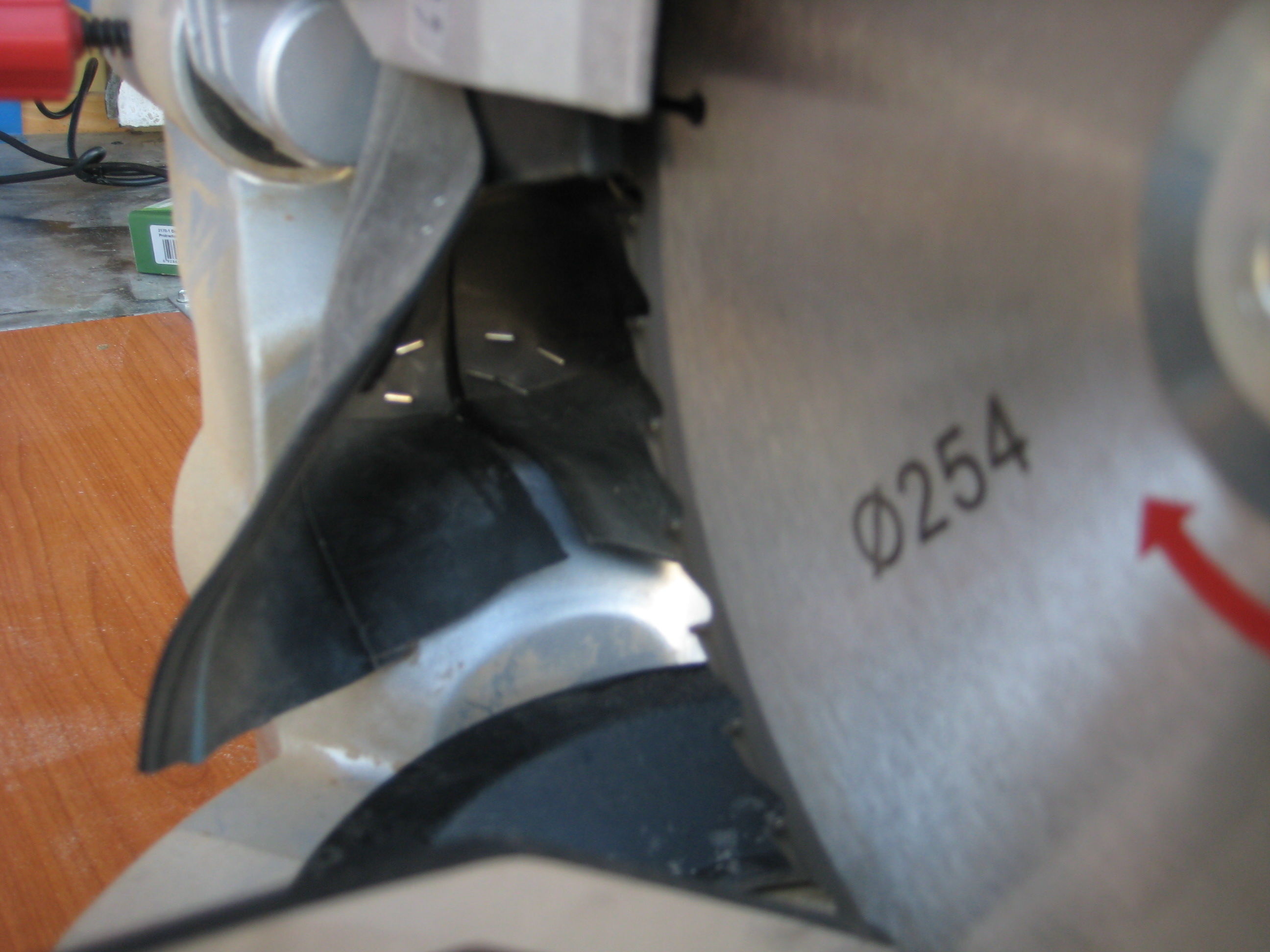

Δημοφιλής Δημοσίευση Stelios13 Φεβρουάριος 26, 2020 Δημοφιλής Δημοσίευση #146 Φεβρουάριος 26, 2020 Σεταρισμα , βελτιωση κ εντυπωσεις.... Με κομματι σαμπρελας αυξηθηκε ο οδηγος για πριονιδια ...πιαστηκε με συραπτικο για τις πρωτες δοκιμες... Μειωση πριονιδιων κατα 60-70% με αυτη την προχειρη λυση... ΠΡΟΣΟΧΗ!!!!!!! θελει δοκιμες για να μην υπαρχει ουτε 1 περιπτωση στο... μυριο να μην πιασει ο δισκος το εξτρα κομματι ,ουτε να υπαρχει περιπτωση να μαγκωσει- πιαστει καπου.... Επεσε κοπτοραπτικη αναλογως..... Δεν χρειαστηκε κατι ιδιαιτερα στο θεμα καθετοτητας...90 κ 45 ηταν οκ....μενει να τσεκαρω την επομενη τους πισω οδηγους. Υψος 9cm για οποιον ενδιαφερετε για μελλοντικες αγορες... Κοπες... Γρηγορες κ καθαρες, η εικονα μιλαει... 9 1
