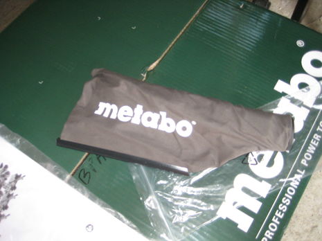

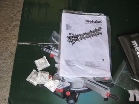

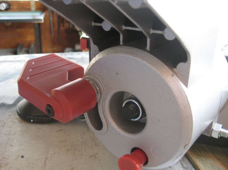

Δημοφιλής Δημοσίευση Atzamis Ιούλιος 17, 2019 Δημοφιλής Δημοσίευση #134 Ιούλιος 17, 2019 Παρουσίαση δισκοπρίονου BULLE 63477 Συσκευασία: Οι οδηγίες (μην περιμένετε πολλά, για την βάση είναι περισσότερο) Από κάτω: Στημένο: Ο δίσκος: Ο φράχτης: Πλώρως ανοιγόμενο: Και η πατέντα με το διπλό παξιμάδι, γιατί δεν μου άρεσε και πολύ (το φοβήθηκα) η βίδα που είχε απ το εργοστάσιο. Βασικά όταν σήκωνα την βάση να τοποθετήσω το πριόνι όρθιο, δεν αισθανόμουν να "δένει" καλά. Πρώτα συμπεράσματα: Οι πρώτες κοπές δείχνουν ότι ο φράχτης που είναι το πιο σημαντικό κατ εμέ σ ένα κινέζικο φασόν δισκοπρίονο είναι πολύ καλύτερος του αναμενόμενου. Επίσης δείχνει καλιμπραρισμένο. Να σημειώσω ότι δεν το έχω δουλέψει πολύ (να έχω κάνει 15-20 κοπές) και χωρίς να δώσω σημασία στην λεπτομέρεια (πχ μέτρηση με παχύμετρο). Ο θόρυβος είναι πολύς ακόμα και χωρίς φορτίο και το σύστημα αναρρόφησης δουλεύει καλά αρκεί να υπάρχει και το κομμάτι που μπαίνει πάνω στον δίσκο. Όταν έβαλα να κόψω σε φάλτσο ένα καδρόνι που αναγκαστικά έπρεπε να το βγάλω, γέμισε πριονίδια ο τόπος. Ο δίσκος που έχει είναι ψιλοχάλια και θα είναι η επόμενη μου αγορά σε εργαλεία. Τα πλαστικά μέρος του εργαλείου φαίνονται φτηνιάρικα (μικρό το κακό) και πολύ μου άρεσε το κινούμενο μέρος της βάσης με την φαλτσοκοπή. Γενικά (και βιαστικά θα έλεγα μιας και δεν έχω τον χρόνο και την όρεξη να κάνω πολλές δοκιμές) είναι ένα αξιοπρεπέστατο δισκοπρίονο, που αξίζει τα χρήματα του και τα όποια θεματάκια έχει (πχ ακρίβεια στις κοπές) λύνονται εύκολα πιστεύω. Το βασικό μείον του είναι ο δίσκος (λίγο πολύ βέβαια ακόμα και τα ακριβά δισκοπρίονα θέλουν καλύτερο δίσκο απ τον μαμίσιο) και η βάση του που την θεωρώ κακή και πρόχειρη. Η επόμενη μου κίνηση (και πριν την αγορά του δίσκου) είναι η κατασκευή βάσης με ρόδες. Μην περιμένετε άμεσα ενημέρωση για περισσότερες λεπτομέρειες, ο χρόνος μου δυστυχώς για το χόμπυ (γιατί μιλάμε πάντα για χομπίστες) δεν εξαρτάται από εμένα. Αυτά τα ολίγα και ελπίζω να βοήθησα κάποιους που έχουν σαν σκέψη το συγκεκριμένο δισκοπρίονο το οποίο είναι με βάση την εταιρεία εισαγωγής γουρούνι στο σακί. 10 1

alphabet Ιούλιος 18, 2019 #138 Ιούλιος 18, 2019 Οποτε βρεις ελευθερο χρονο, θα μπορουσες να μου πεις αν η οπη του δισκου ειναι 25.5mm ή 30mm; Γιατι μερικα καταστηματα αναφερουν το ενα και αλλα το αλλο. Επισης αλλα αναφερουν δισκο με 40 δοντια και αλλα με 24 (οπως βλεπω το δικο σου). Ευχαριστω. Υ.Γ. Παρεπιπτοντως, γνωριζει κανεις αν υπαρχει ετοιμο δαχτυλιδι για μειωση τρυπας απο 30 σε 25,5 ; 1

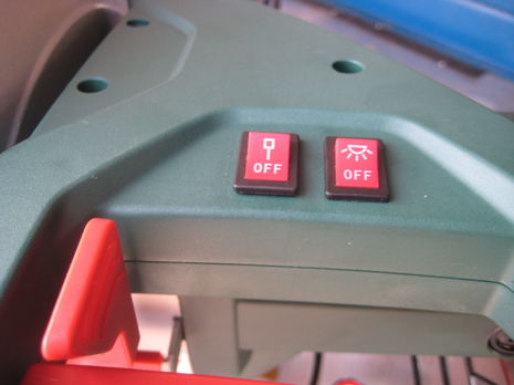

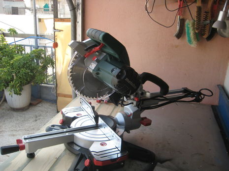

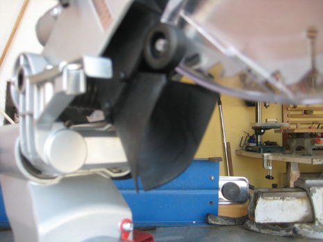

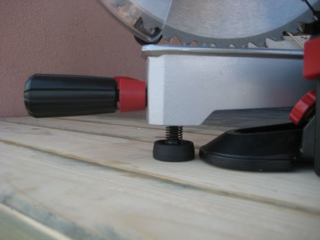

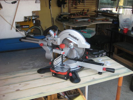

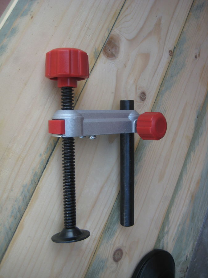

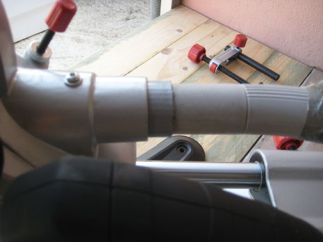

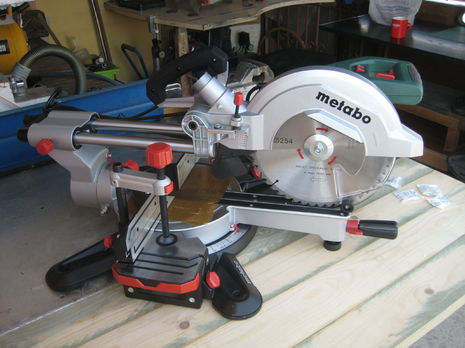

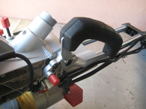

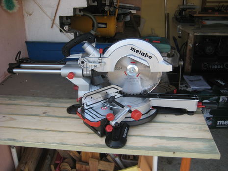

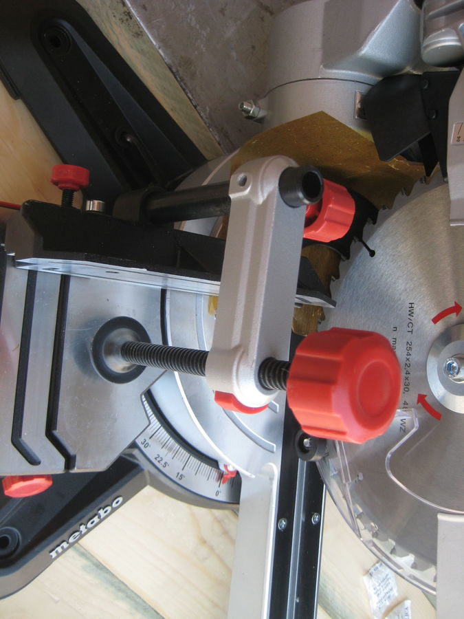

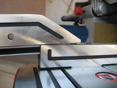

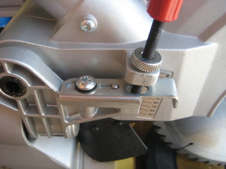

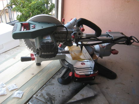

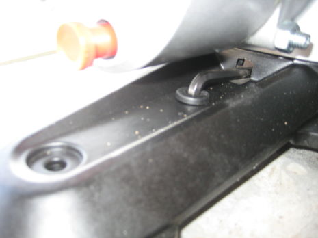

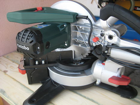

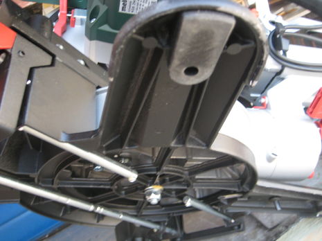

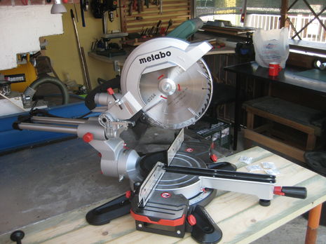

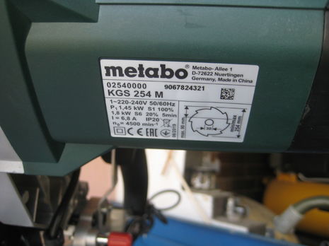

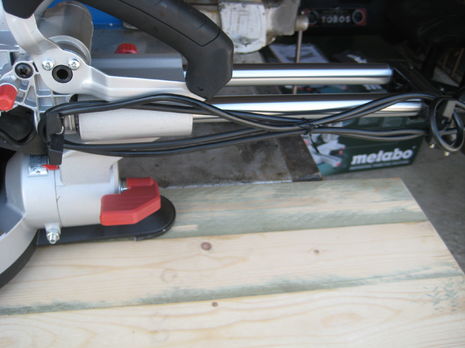

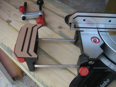

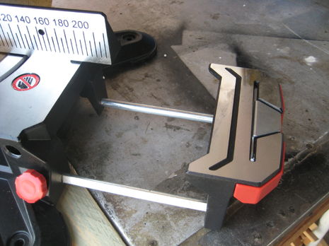

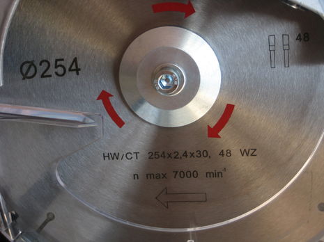

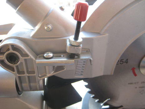

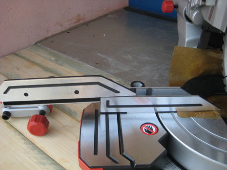

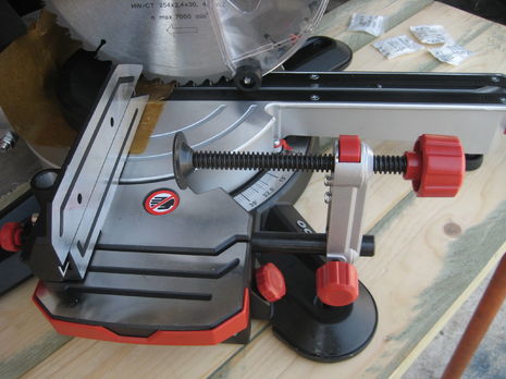

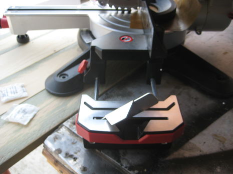

Δημοφιλής Δημοσίευση Stelios13 Οκτώβριος 22, 2019 Δημοφιλής Δημοσίευση #139 Οκτώβριος 22, 2019 ...κ φαλτσοπριονα!!!!!!!!! Επιτελους βρηκα χρονο να ξεπακεταρω... Πρωτες, σκορπιες σαν εμενα, εντυπωσεις... Καλη κ προσεγμενη κατασκευη, χωρις τζογους στα ζωτικα του σημεια, με πολλες εξυπνες λυσεις που σου κερδιζουν χρονο κ κανουν τη ζωη σου ποιο ευκολη.... Κατα, ελαχιστα, θα τα δουμε ποιο κατω... 1 [δυστυχως ] μονο κρατητηρι, για σφιξιμο στο προς κοπη τεμαχιο.... Μπαινει σε 2 διαφορετικες θεσεις , κ δεξια κ αριστερα....κουμπακι γρηγορης απελευθερωσης για να γλυτωνεις το βιδωμα - ξεβιδωμα...[ποσο θ αντεξει ,θα δειξει ο χρονος...] Ενα δευτερο τετοιο παπαρακι να βαζανε μαζι ποσο θα τους κοστιζε αραγε????????Γερμανοι, τι να πεις...... Ο μοναδικος τζογος,[μεγαλουτσικος] στο συρομενο τμημα, αν κ σφιγγοντας το με την πισω βιδα του ολα οκ... Θελει ισιωμα με το χερι οταν το σφιγγεις για να μεινει στη σωστη θεση.... Προεκταση δεξια , αριστερα, η μια με χωνευτο στοπ...καλο κ βολικο.... Λειζερ κ φωτισμος για οταν χρειαζεται, μ αρεσει που δεν ειναι μονιμα κ εχεις εσυ την επιλογη..... Χειρολαβη μεταφορας, ζυγισμενη οταν ειναι κλειστο, μοιραζει το βαρος κ μεταφερεται ευκολα..... Στοπ , για οταν θες να κανεις μισοχαρακτες, ας πουμε, το αυτοκολλητο πινακακι δεν ειναι σταθερο κ δεν μπορεις να το εμπιστευτεις για απολυτη ακριβεια..... Λασκαρεις λιγο, σπρωχνεις μπροστα κ επειτα ρυθμιζεις τη βιδα, κοντρα παξιμαδι. Κλιση 45 [κ κατι ψιλα...εως 47] παιρνει απο τη 1 πλευρα, μονο, γερα δεσιματα στο σωμα, μηδενικος τζογος.... Το αποκατω κουμπακι δεν ξερω τι ειναι, ΕΧΩ ΑΛΛΕΡΓΙΑ ΣΤΙΣ ΟΔΗΓΙΕΣ ΧΡΗΣΗΣ, αλλα υποψιαζομαι ,ξεκλειδωνει τις 2 επιπλεον μοιρες.... Τεχνικα στοιχεια, κ μια λεπτομερεια ακομα απο τα δεσιματα του σωματος...[θα τα προτιμουσα honey comp με ανθρακονημα] Αστειος οδηγος πριονιδιων προς τη σκουπα...ειμαι σιγουρος, χωρις να το χω καν δοκιμασει, οποτε παμε για πατεντα μαλλον....πωποφαρδια, υπηρχε παραπεταμενο καπου ανταπτορακι [κομματι σωληνας, το να κρατας πραγματακια βοηθαει] κ εκατσε λουκουμι στο στομιο.... Ο δισκος δειχνει υπερανω κριτικης, οποτε θα πορευτουμε μ αυτον!! Το καλωδιο εχει βασεις τυλιγματος για τη μεταφορα η αποθηκευση.... ΕΞΤΡΑ μαλακα πατουσακια κ 5ο ρυθμιζομενο ποδι.... Οι γλυστρες , βραχος, καθολου τζογοι! Τα σκουπιδια μας κ ο αχρηστος σακος πριονιδιων που ειχε μεσα....θα χρησιμευσει σε αλλο εργαλειο μαλλον, πολυ χιουμοριστας ο τυπος που τον εβαλε μεσα, για αυτο το μηχανημα!!!!!!!!!!!!!!!!!!!!!!!!!!! Θα δοκιμαστει, θα καλιμπραριστει με τ αποπανω πραματακια , αν χρειαζεται κ θα πουμε κ για τις κοπες του καποια στιγμη.... Δεν εχω δουλεψει ποτε τετοιο πραγμα, αλλα απο το πασπατεμα κ μονο ουδεμια σχεση εχει με τις κινεζιες φασον που ολοι μας βλεπουμε στα εργαλειομαγαζα κ που εχουν τρελλους τζογους κ αστεια δεσιματα.....Ειναι 2-3 κλασεις ανωτερη κατασκευη, [αν κ κακως τα συγκρινω,κατα βαθος ειναι διαφορετικα εργαλεια] κ στην τιμη που παιζει τωρα στην αγορα, [ παραπλησια των Κινεζοφασον] το θεωρω δωρο..... Αν κ ασχετος με τα συγκεκριμενα μηχανηματα , βρηκα πολλα σημαντικα ΥΠΕΡ k ελαχιστα ,ψιλοασημαντα κ ευκολως διορθωσιμα , ΚΑΤΑ... Αυτες οι πρωτες εντυπωσεις, τα υπολοιπα δουλευοντας το.... 11 1
Seafalco Οκτώβριος 22, 2019 #140 Οκτώβριος 22, 2019 Στελάρα, Μ Ε Γ Ε Ι Ε Σ ! ! ! ! ! ! ! ! και καλή διασκέδαση ! ! 1
