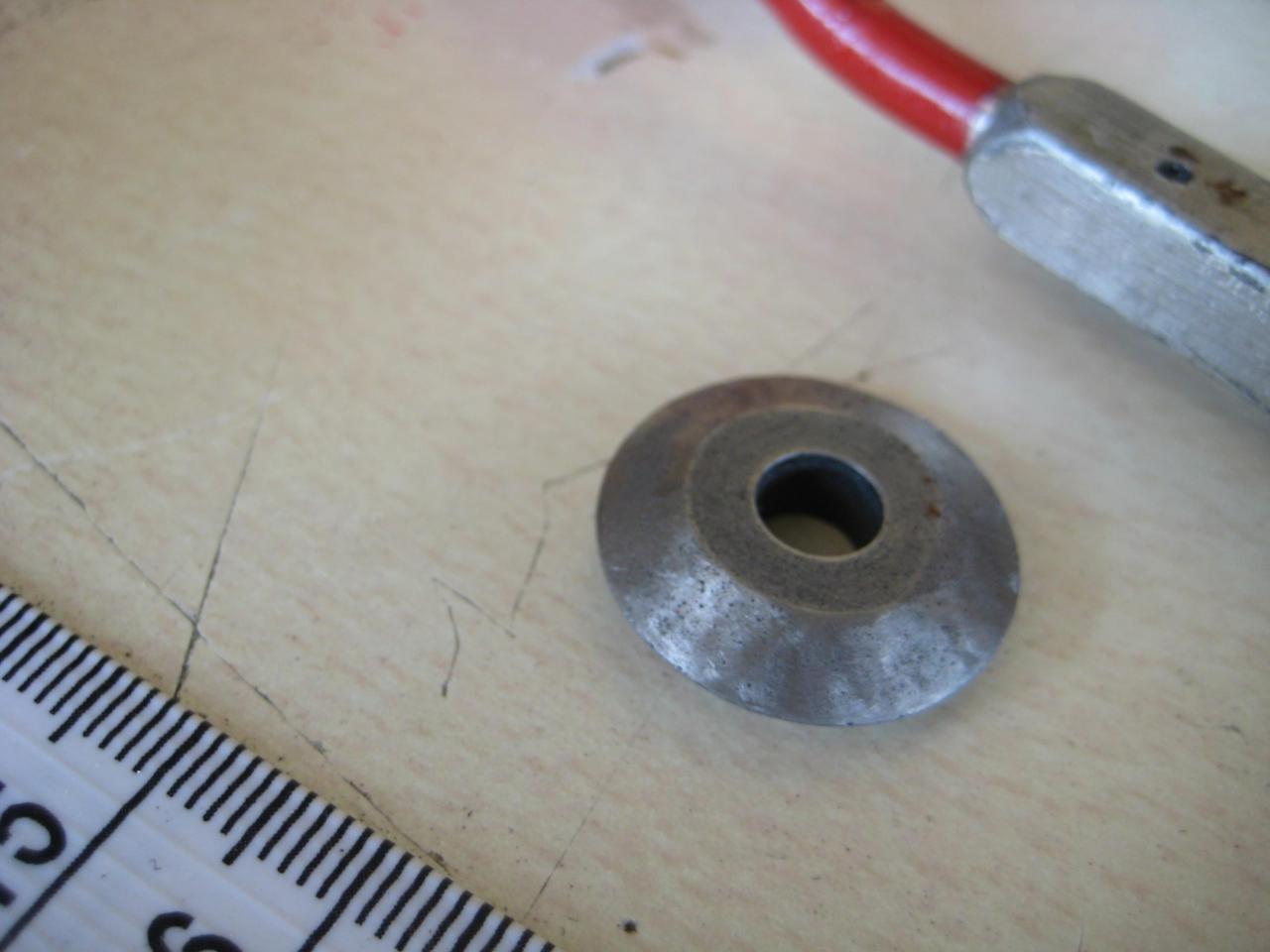

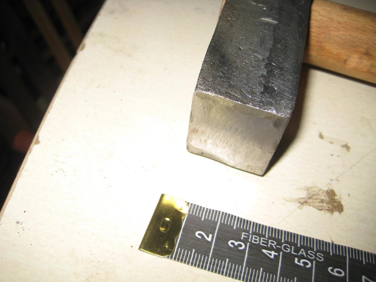

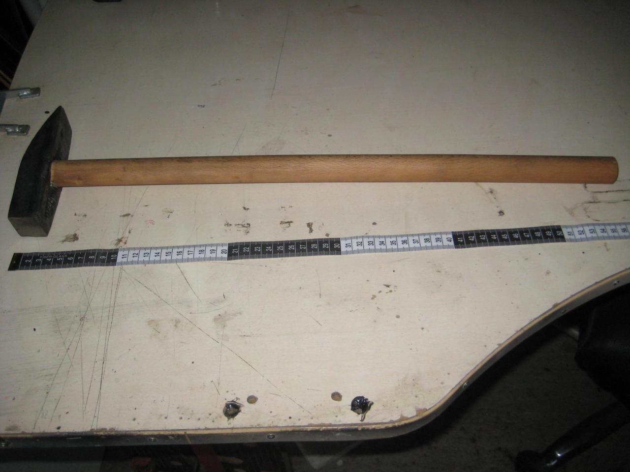

Περιπου του κιλου....ξεσκουριαστηκε, τροχιστηκε , μπηκε σχετικα μακρυ στυλιαρι απ το θησαυρο κ θα το χω για ψιλοκατεδαφιστικο!!!

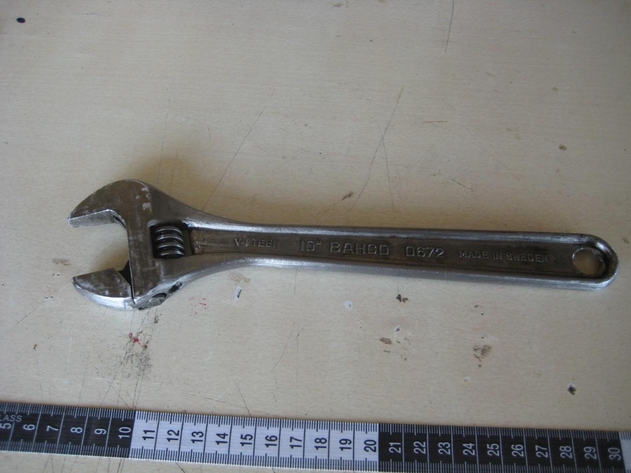

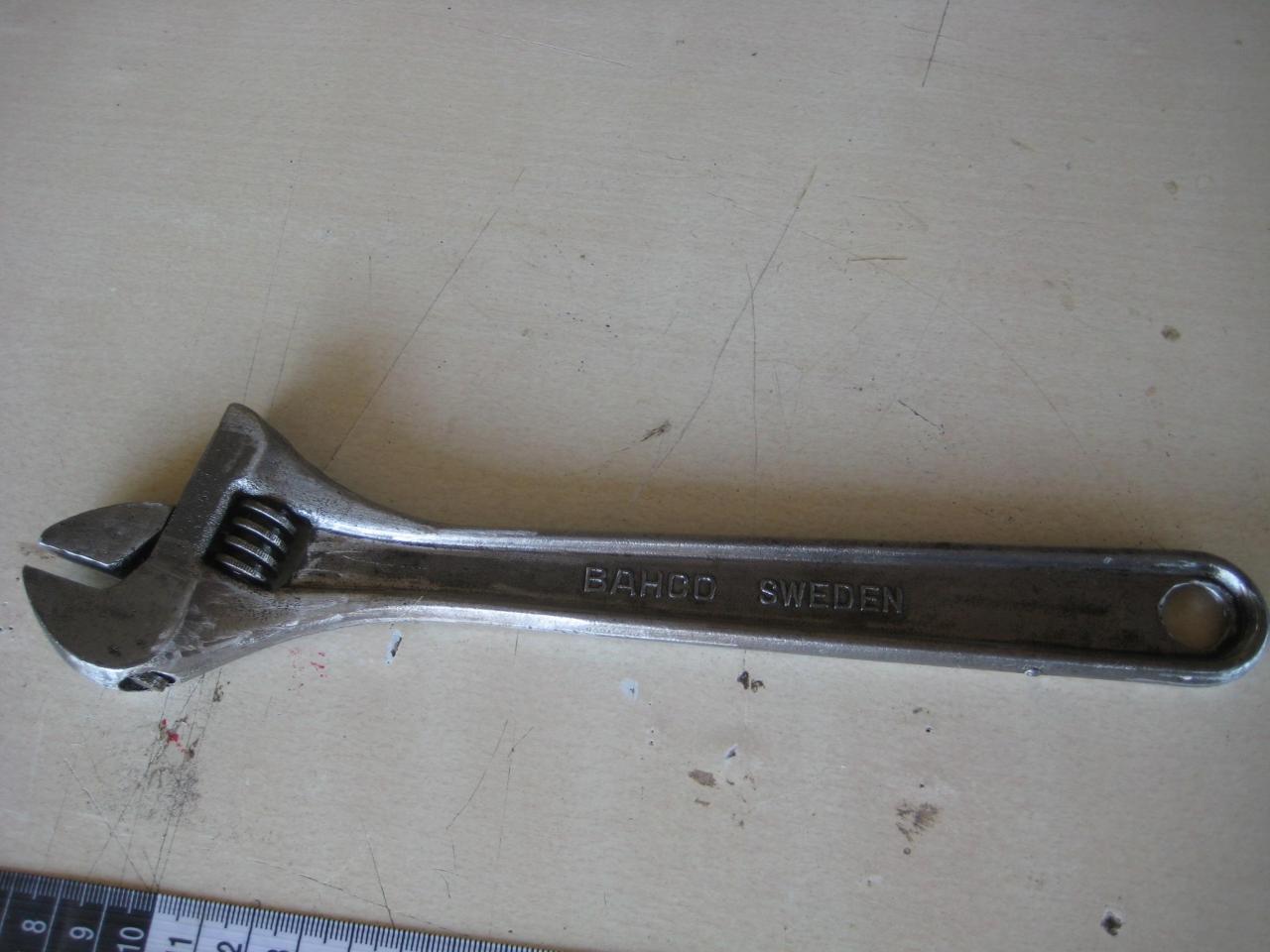

Επιτελους τελος....μετα απο καιρο σε πετρελαιο ,αντισκωριακο κ με χτυπηματακια κ ταυτοχρονο γυρισμα της ροδελας ελυσε....
Περαστηκε βουρτσα κ λαδι συντηρησης κ ετοιμο.

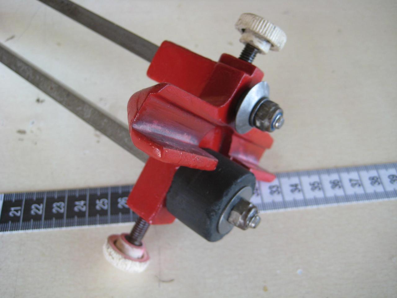

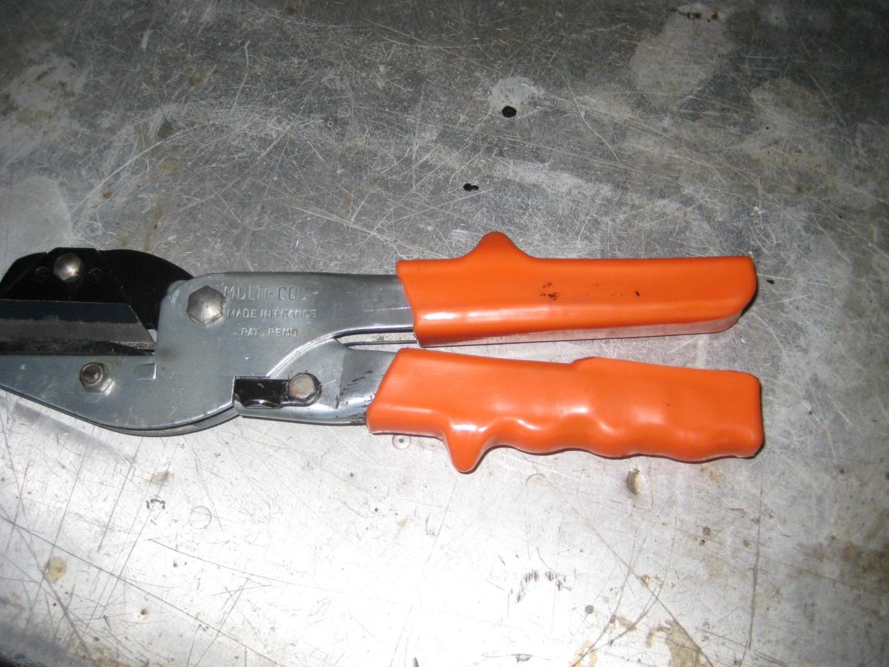

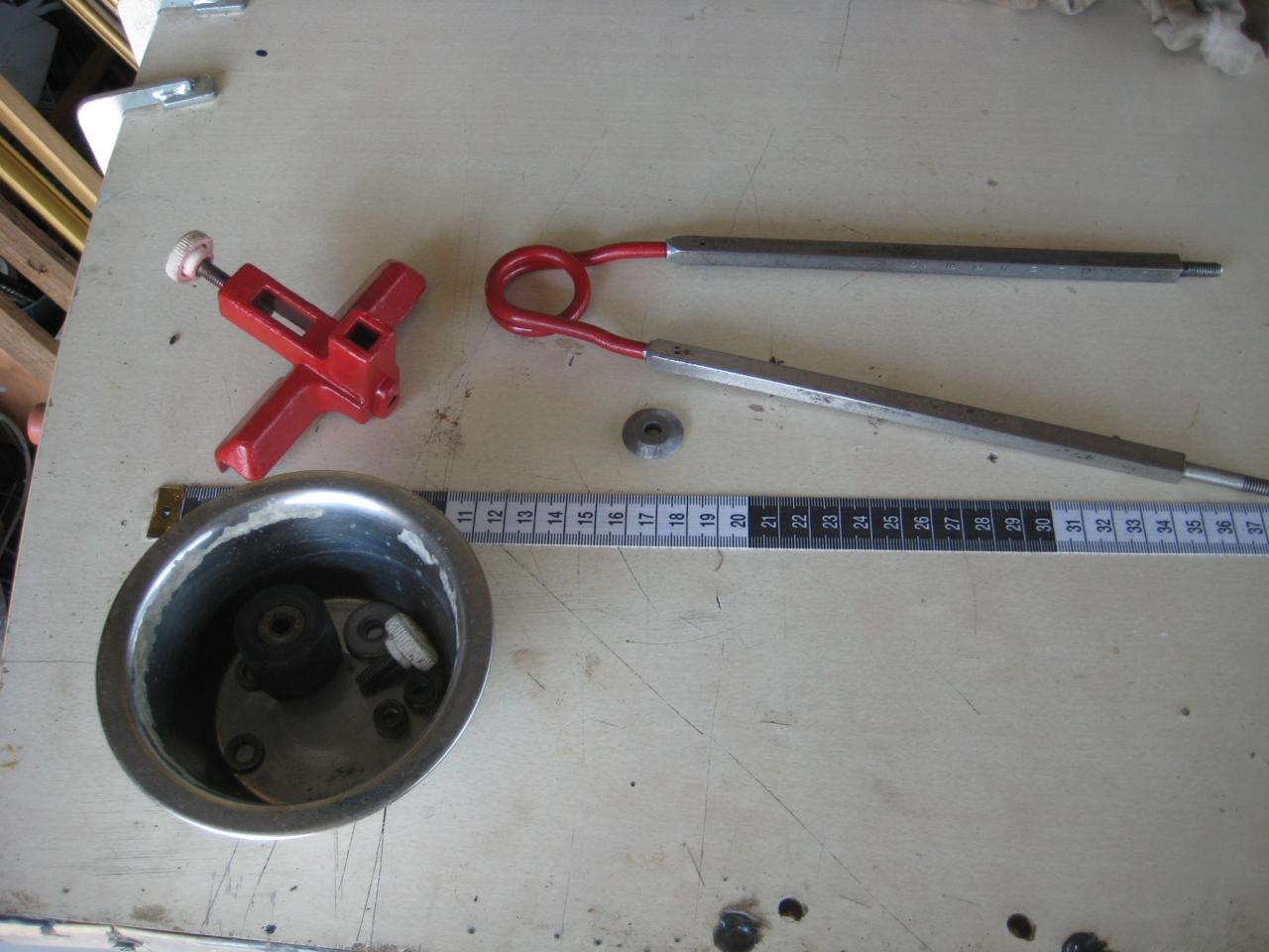

Καθαριστηκε, βαφτηκε, τροχιστηκε, κ μονταριστηκε ....

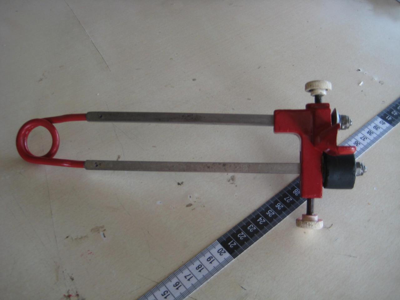

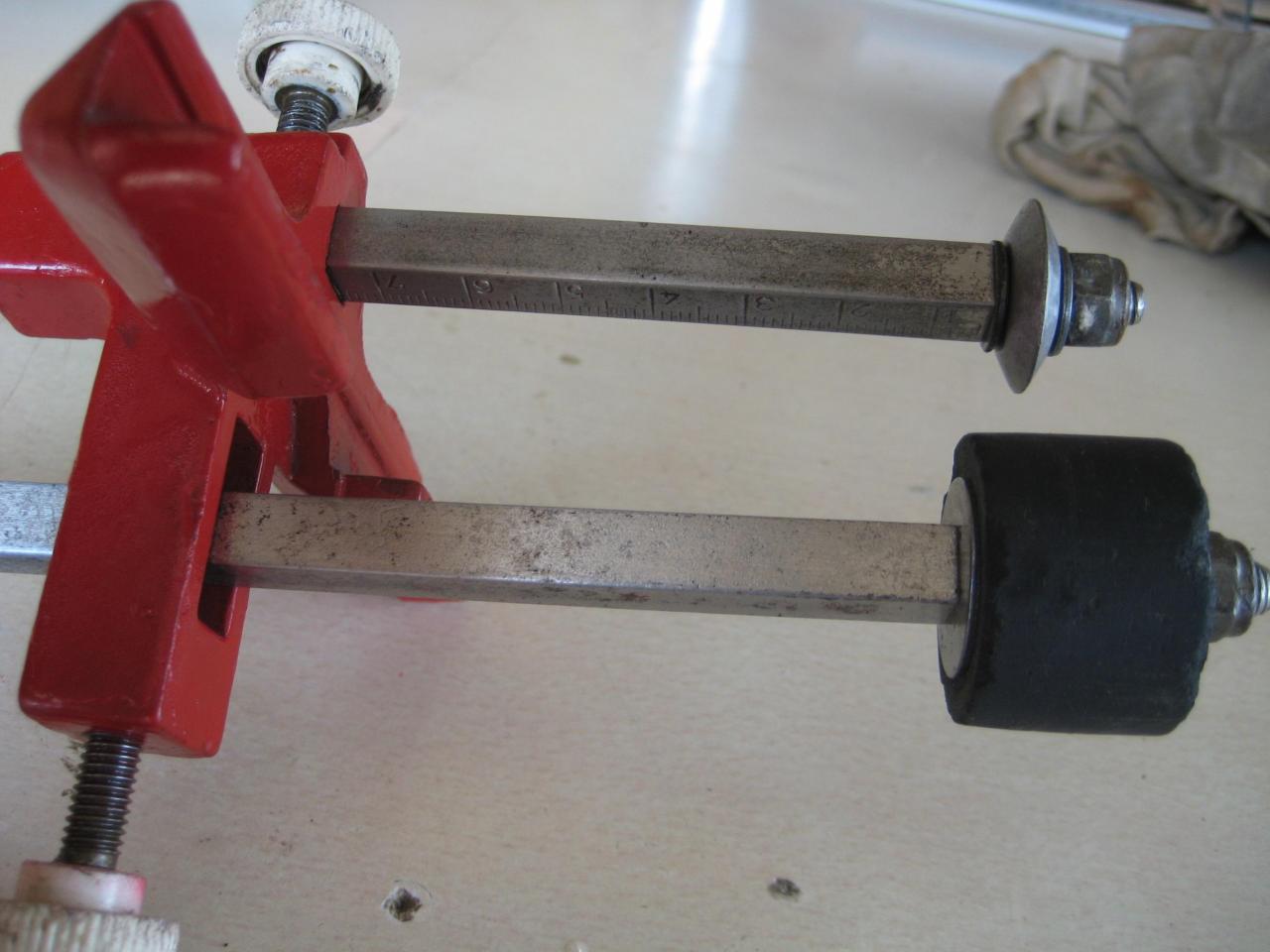

Μανιτζεβελος κοφτης για πλακακια αλλα κ ενα πολυ καλο σημαδευτηρι αν εχεις φαντασια....

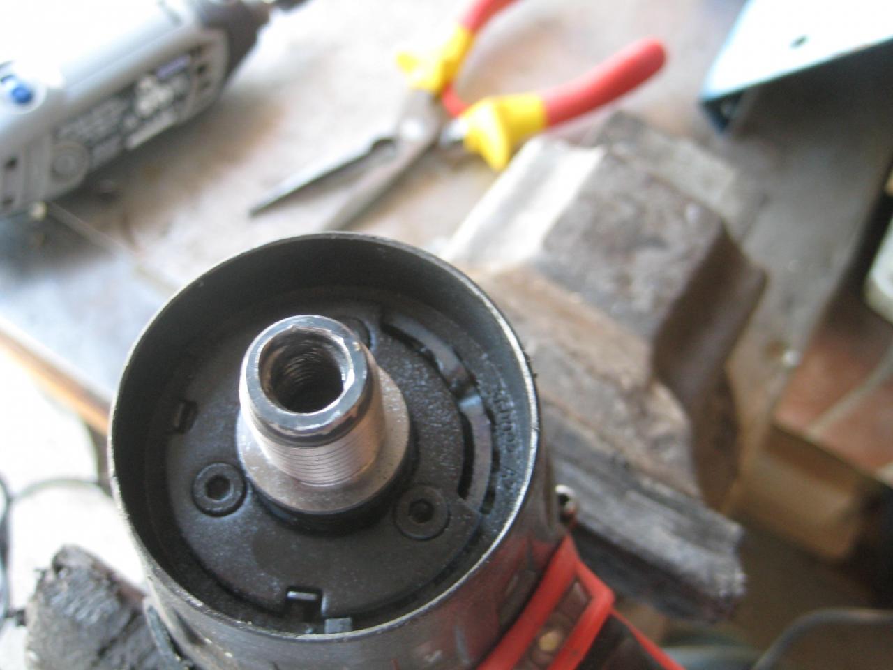

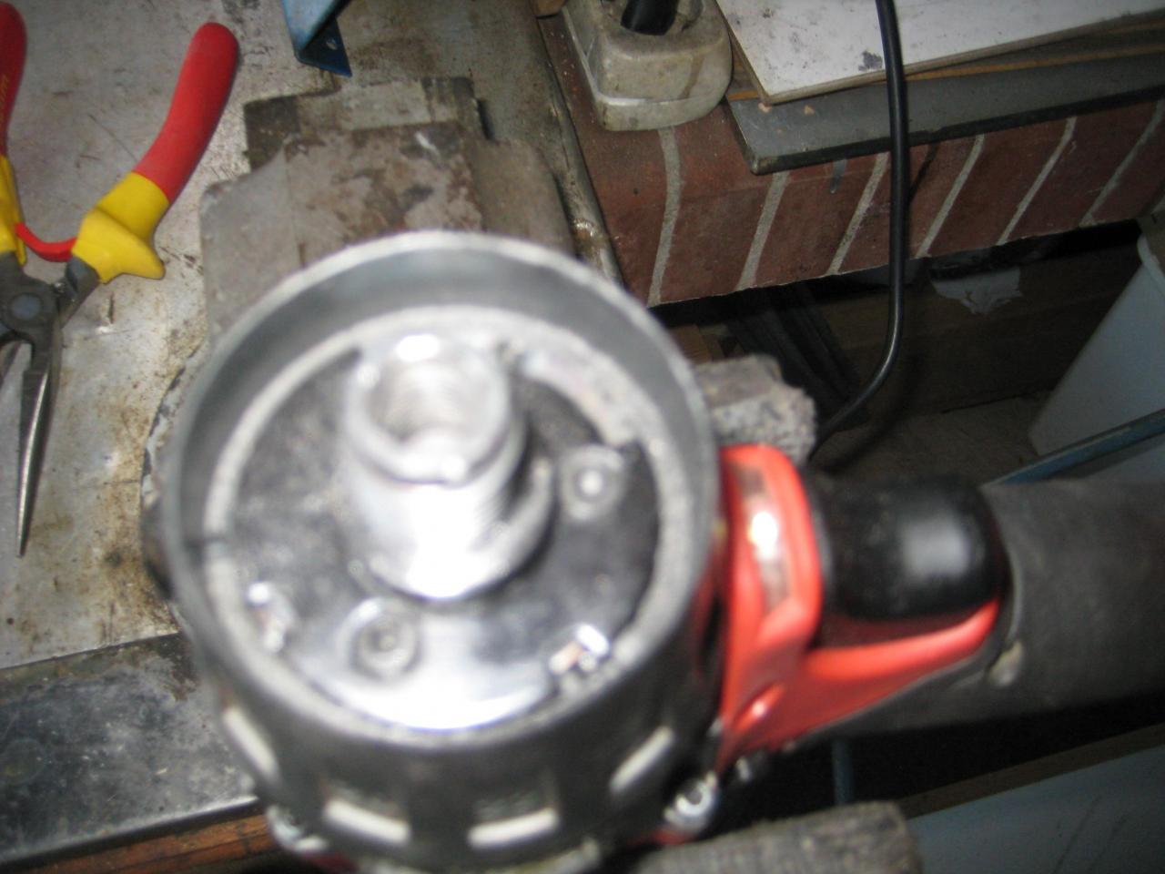

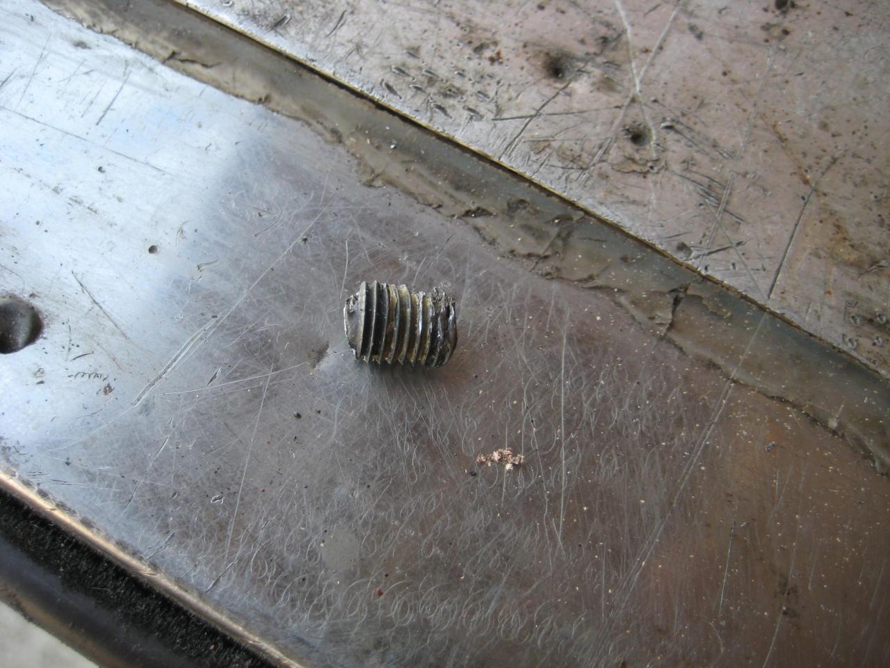

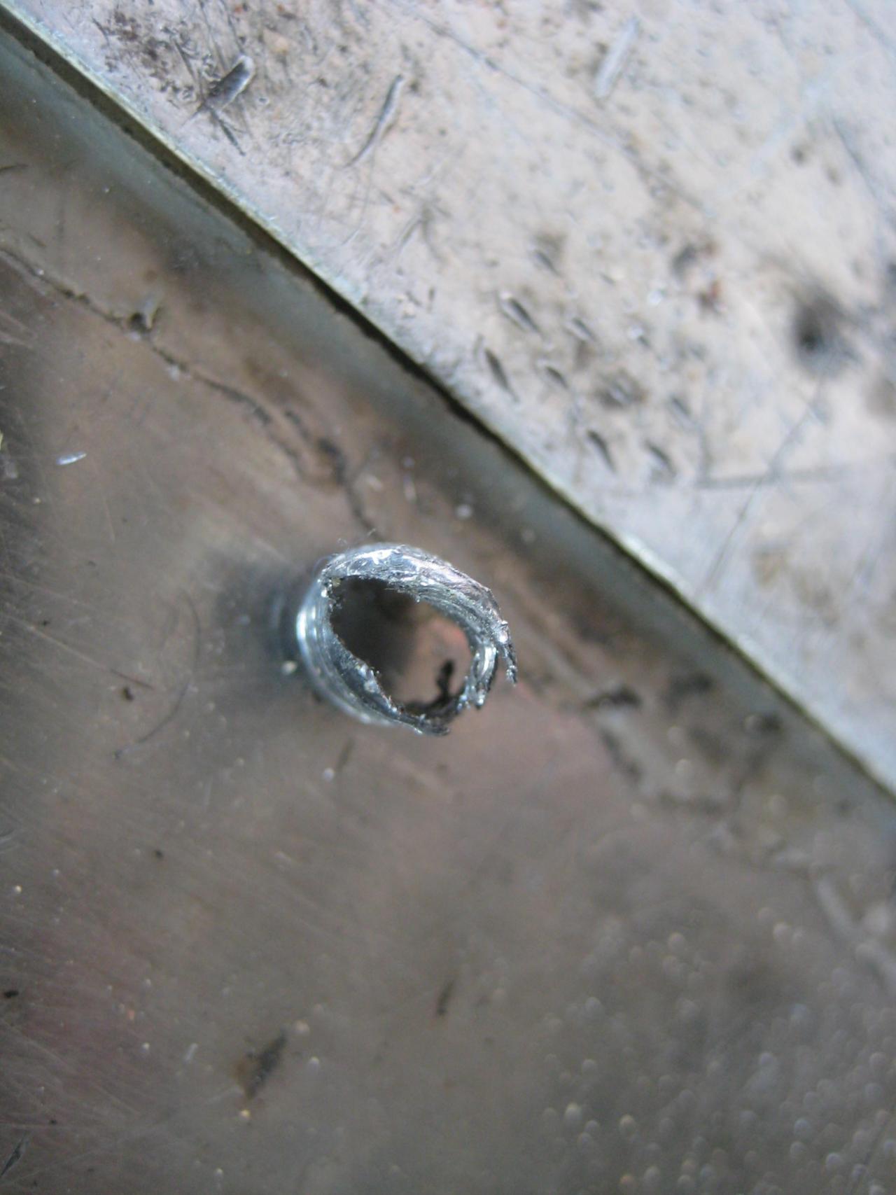

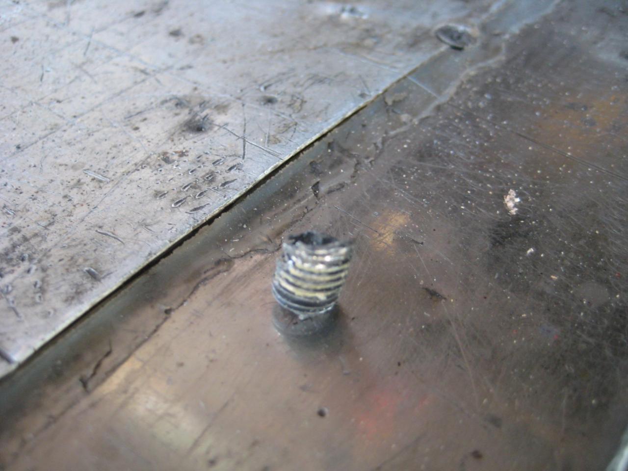

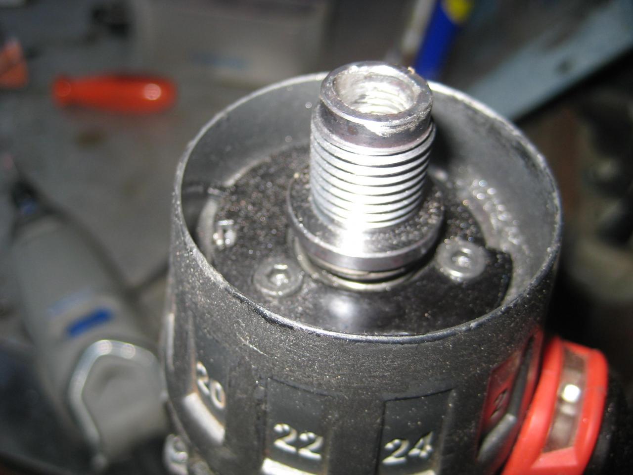

Τα παιξε το τσοκ του μιλγουοκι....λυνεις ΤΗΝ ΑΝΑΠΟΔΗ ΒΙΔΑ, ξεβιδωνεις το τσοκ κ το αλλαζεις...ΑΜ ΔΕ!!!!!!!!!!!!!:wall:
Τι καθετα δραπανα δουλεψαν, τι κολαουζα ,τι βιδες κοντρα παξιμαδι ,τι αεροκλειδα για να λυσει το τσοκ μετα...
Φωτο απ την αρχικη διαδικασια δεν εχω γιατι πεφτανε καντηλια κατα ριπας....
IMG_4381.thumb.JPG.c13f5d17c9feb9c517074db7b76ebd2d.JPGIMG_4382.thumb.JPG.d9015641a219afc7e9ca45d60353827b.JPGIMG_4383.thumb.JPG.e667bb5d4535cee35822b95b4260f863.JPG

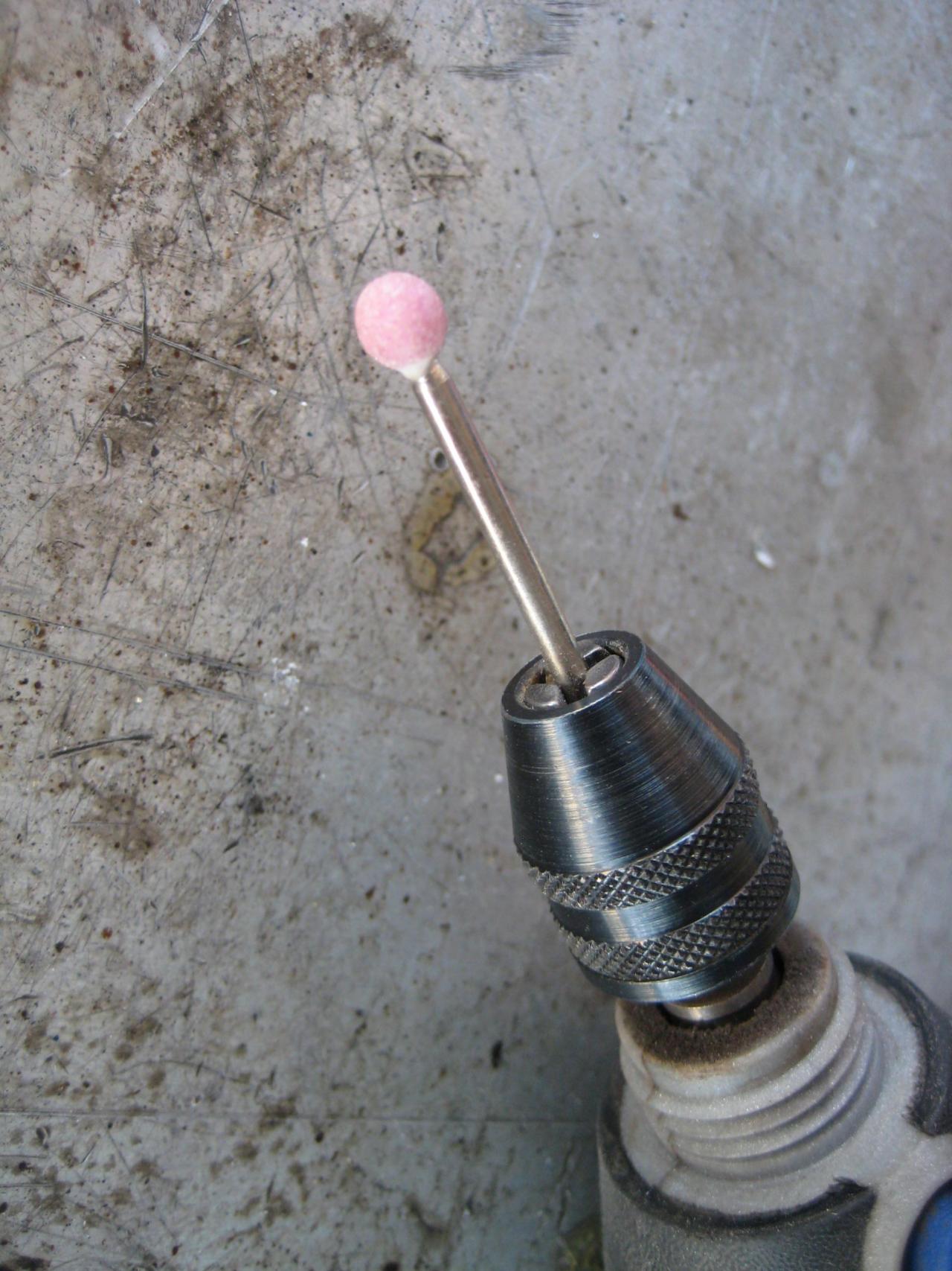

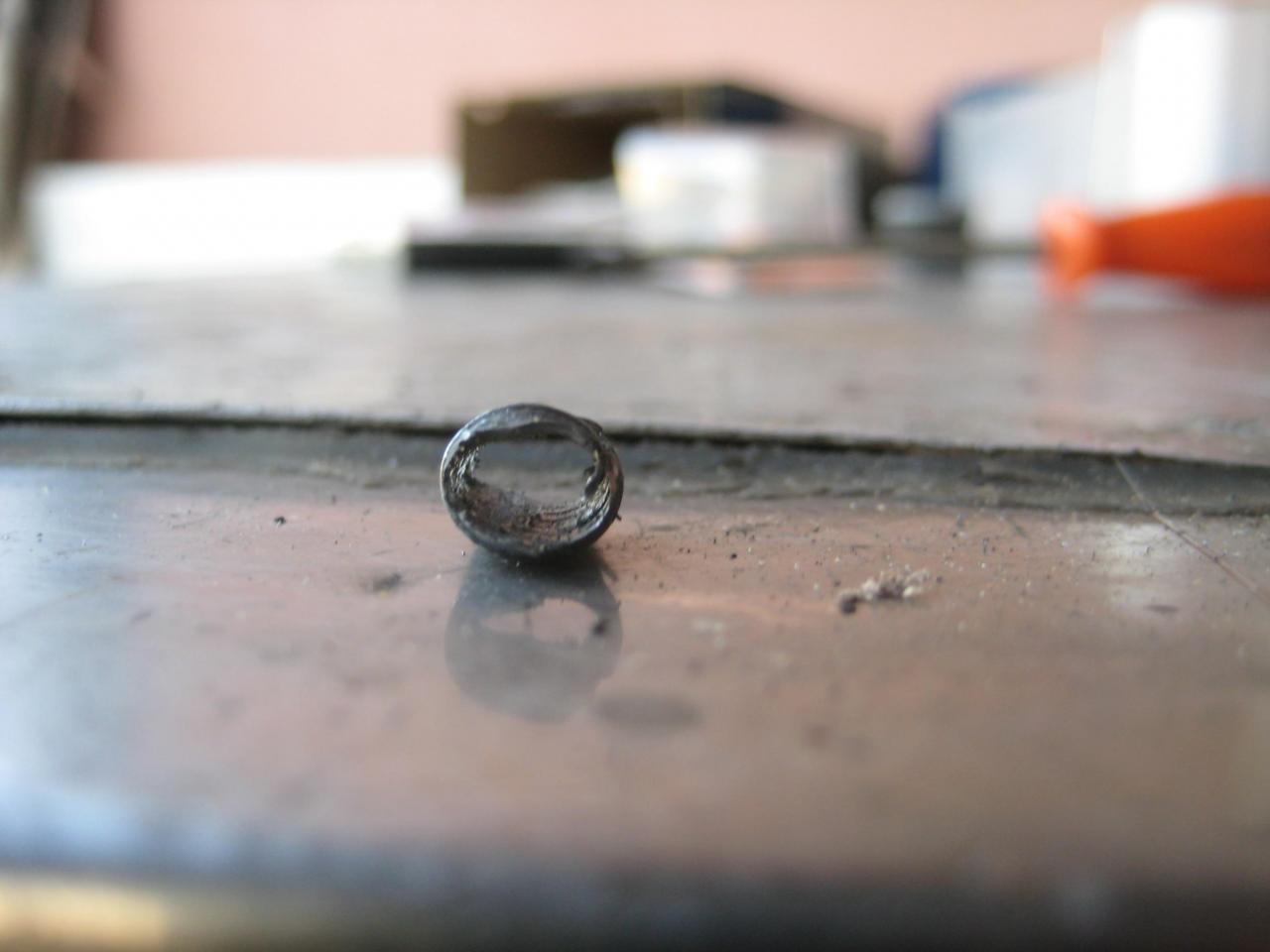

Τελικο σταδιο με το ντρεμελακι κ αυτο το εξαρτημα ,αδυνατησε η βιδα, προσεκτικα, σε σημειο φλυδας, κ μ ενα μυτοτσιμπιδο ,προσεκτικα , βγηκε ξεβιδωνοντας τη...
IMG_4384.thumb.JPG.6acf92ddf0000fd29ab41d0c0a9262da.JPGIMG_4385.thumb.JPG.6f2ad2b0a39998778676ed0eb0f45bbd.JPGIMG_4386.thumb.JPG.56e2870cf3d2947a87dca56a7d48c412.JPGIMG_4387.thumb.JPG.7def6a58b772bdddf44caf712eede28d.JPGIMG_4388.thumb.JPG.507952eb9e8dcc879442828df572e127.JPG
Δεν ξερω τι γαμοκολλα σπειρωματων ειχαν βαλει ,αλλα σεν ηταν ουτε η μπλε ,ουτε η κοκκινη που δουλευουμε παντα....
ΠΡΟΣΟΧΗ, ποτε δε ζεσταινουμε για να λυσουμε τσοκ, για ευννοητους λογους....
Λογω διαφορετικου σπειρωματος ταιριαζει μονο το δικο του τσοκ...:wall:  το οποιο οι ηλιθιοι εστειλαν χωρις την αναποδη βιδα...:happy:
Τελικα με μερικα ακομα :amen: ολα θα βρεθουν!!!!!!!!!!!!!!!!!!!!!!!!!!!!!!!!!!!!!!!!!!!

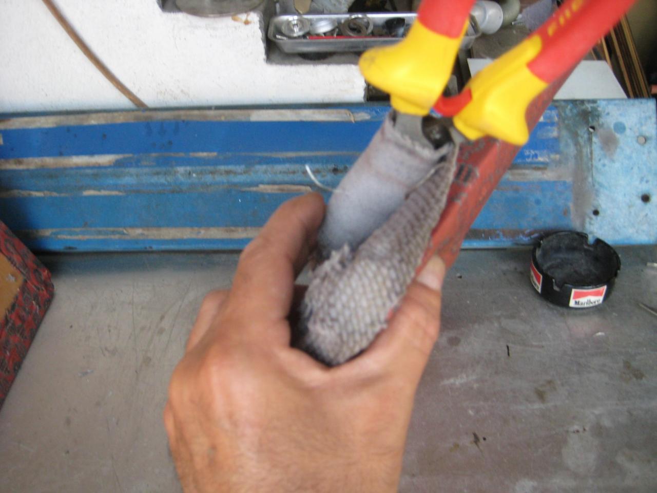

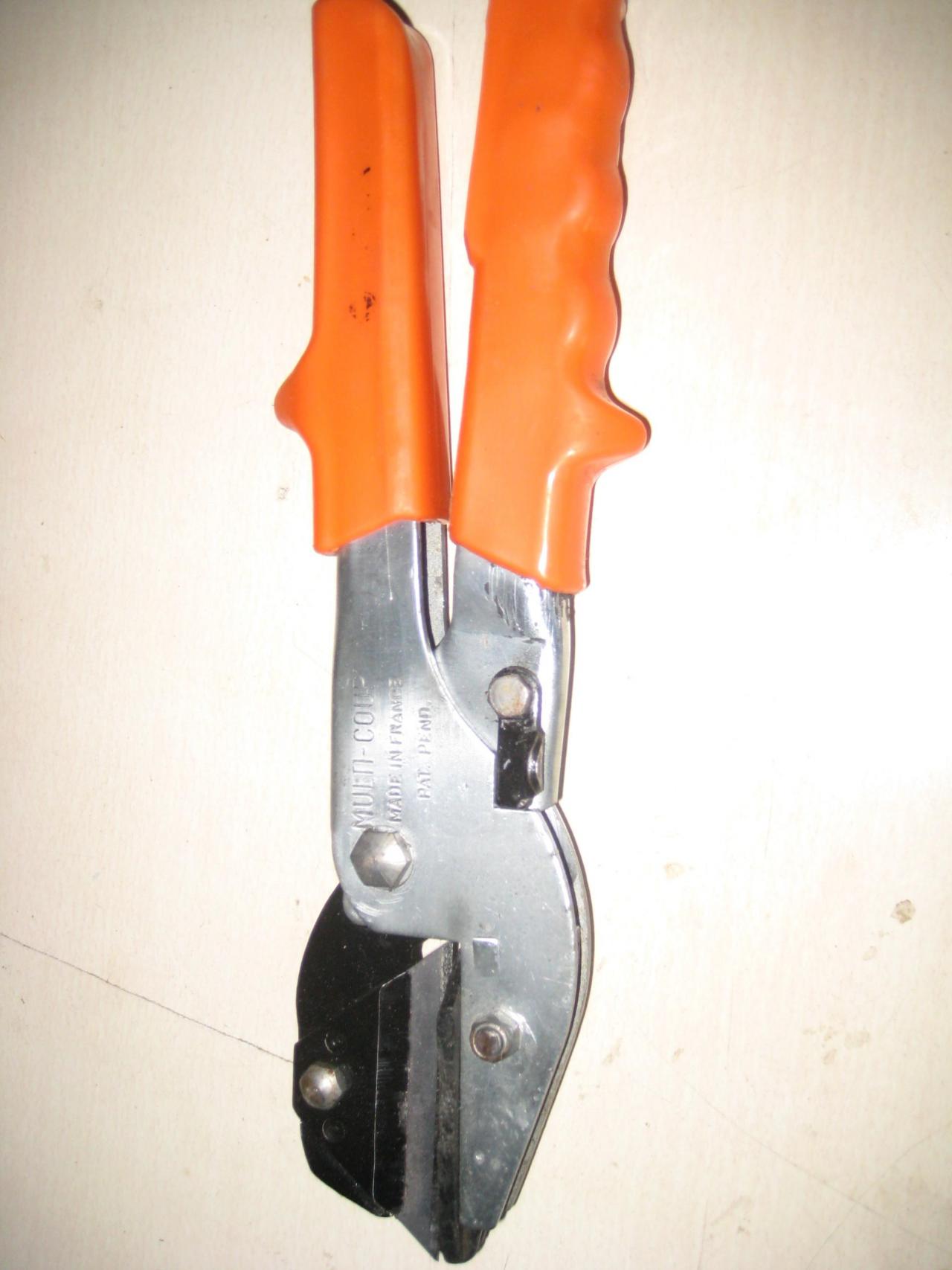

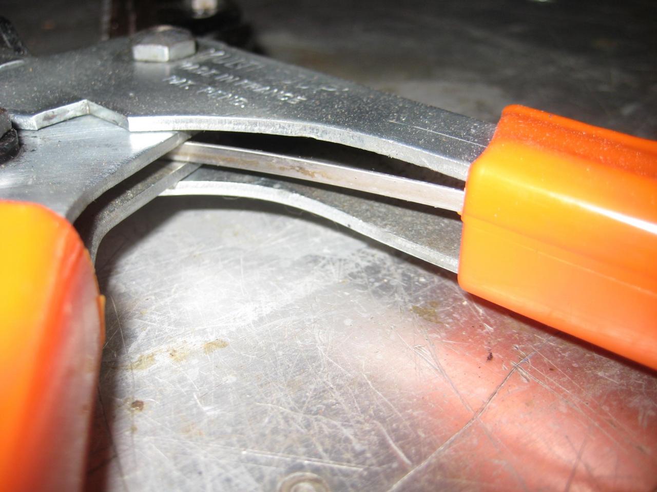

Χερουλια απο σκραπ εργαλειο μπηκαν στο multi cut κ ενα κομματι απο ελασμα σκηνης κοπηκε κ περαστηκε εσωτερικα ,λειτουργοντας σαν ελατηριο επαναφορας...

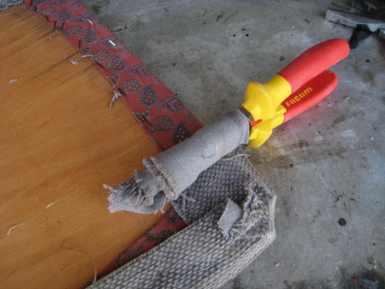

ΤΡΥΚ ...αφου ειχα πεδευτει πολλες φορες να βγαλω διχαλα απο καλυματα σε καρεκλες που ηθελα να αλλαξω κ επειδη ειμαστε large κ χωνουμε αμετρητα διχαλα ,που σου κανουν τη ζωη κολαση οταν πρεπει να βγουν, σκεφτηκα τη λυση των κονσερβων με το κλειδι....
Κοβουμε περιμετρικα το πανω κομματι του υφασματος κ ξεκιναμε....
IMG_4350.thumb.JPG.8826a9c0b4531194b9e994736de44069.JPGIMG_4351.thumb.JPG.09b28f612a230ff4c33c902967ccdb73.JPGIMG_4352.thumb.JPG.dcd9a553495408793c5f554442d3efde.JPG
παιρνει μαζι τα περισσοτερα διχαλα  κ οσα μεινουν τα σηκωνει κ βγαινουν πανευκολα μετα!!!!!!!!!!!!!!!!!

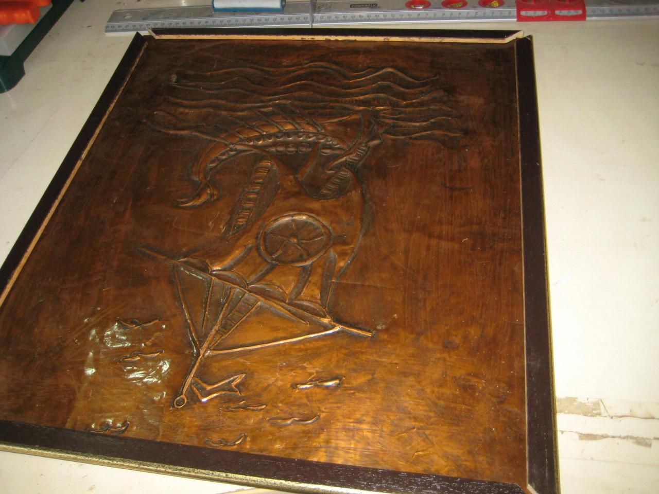

η πατατα της ημερας....αυτο γινετε αν μετρησεις μονο αυτο που θες να κορνιζαρεις κ δεν υπολογισεις κ το φιλετακι στο γωνιασμα της κορνιζας!!!!!!!!!!!!!!!!!

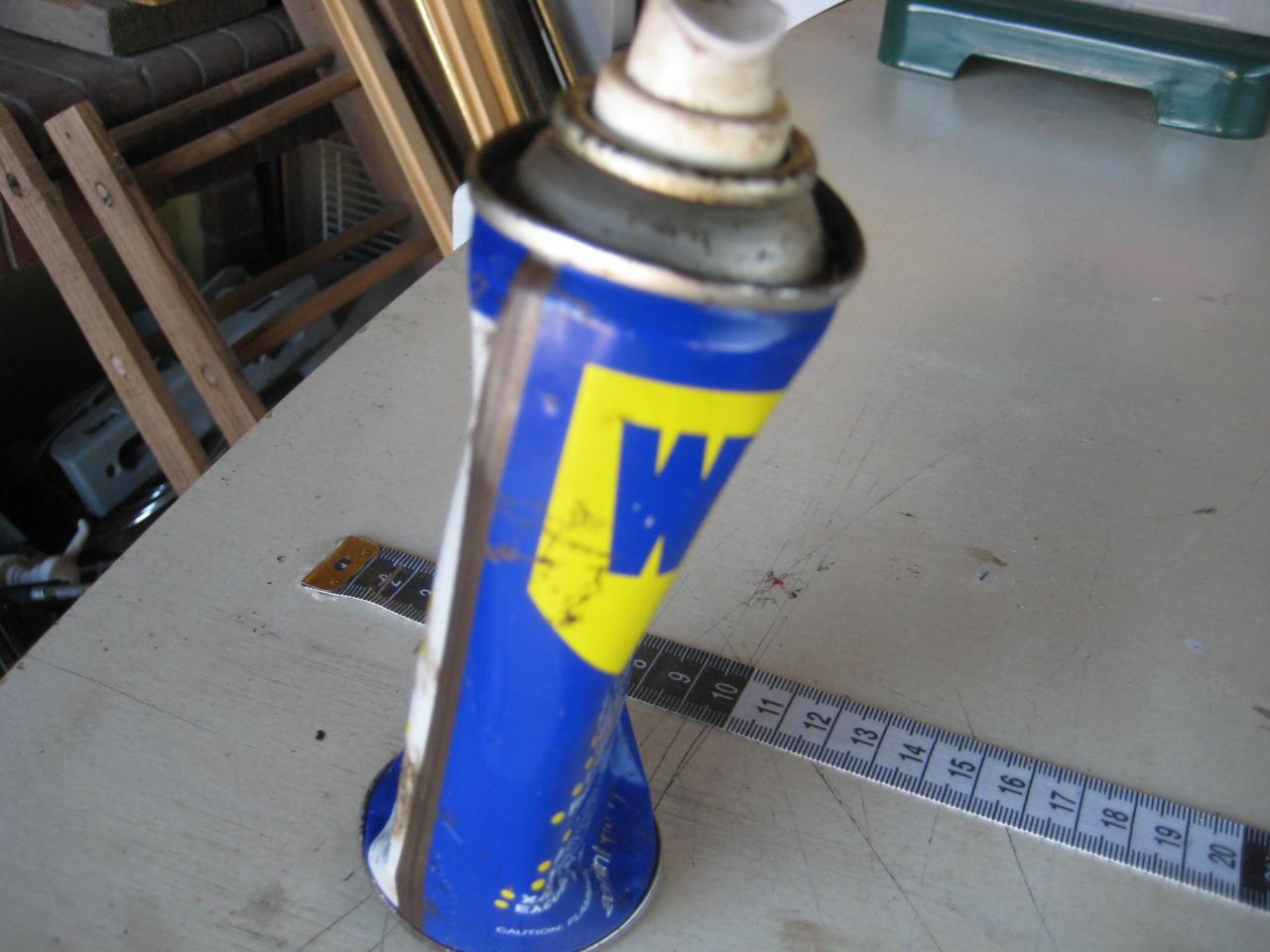

Το αποκατω ,μπορει να ναι το καλυτερο ,αλλα παντα μενει μεσα 1-2 ποντοι υγρο αφου τελειωνει πρωτα ο πεπιεσμενος αερας ....
Ενα πατημα στη μεγγενη κ αποκτας ξανα  πιεση να το σπρωξει εξω....IMG_4389.thumb.JPG.893d031ad7a08bcba22c3a51a1ffbb06.JPG

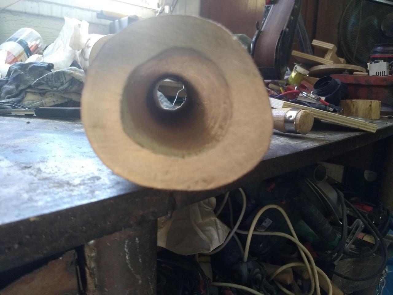

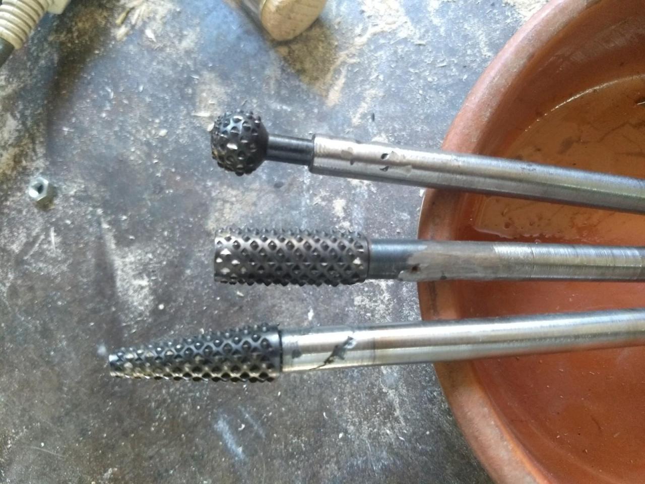

Καθώς τώρα τελευταία έχει πέσει μεγάλη έμπνευση :amen:, ξεκίνησα να κατασκευάζω κάτι καινούρια μοντέλα φωτιστικών, τα οποία απαιτούν την διάτρηση κατά μήκος του ξύλου, σε απόσταση περίπου 30-35 πόντους. Η διάτρηση επιτυγχάνεται με μακριά τρυπάνια (30-40 πόντους, υπάρχουν πολλά στο εμπόριο), αλλά για την διάνοιξη της τρύπας ώστε να μπει μια λάμπα πρέπει να χρησιμοποιηθούν άλλα εργαλεία , όπως τα κοπτικά φτερού (φτάνουν μέχρι 4εκ πλάτος). Από κεί και πέρα τα πράματα δυσκολεύουν.........
Για την διάνοιξε περαιτέρω της τρύπας, τα κοπτικά που έχω (και είναι αρκέτα φτηνά) είναι τα ακόλουθα (φώτό από ebay)
έχουν μήκος 5-6 πόντους, και τοποθετημένα στον ευθύ λειαντήρα δεν μπορούν να σκάψουν πολύ βαθιά στο ξύλο. Οπότε χρειαζόμαστε κάτι που να έχει μήκος 15-20 πόντους.
Τέτοια υπάρχουν στο εμπόριο, αλλά επειδή οι εποχές είναι δύσκολες (και η ΑΝΑΜΟΝΗ ακόμα δυσκολότερη!!!), ας δούμε τί μπορουμε να κατασκευάσουμε, με Ο,ΤΙ διαθέτουμε.

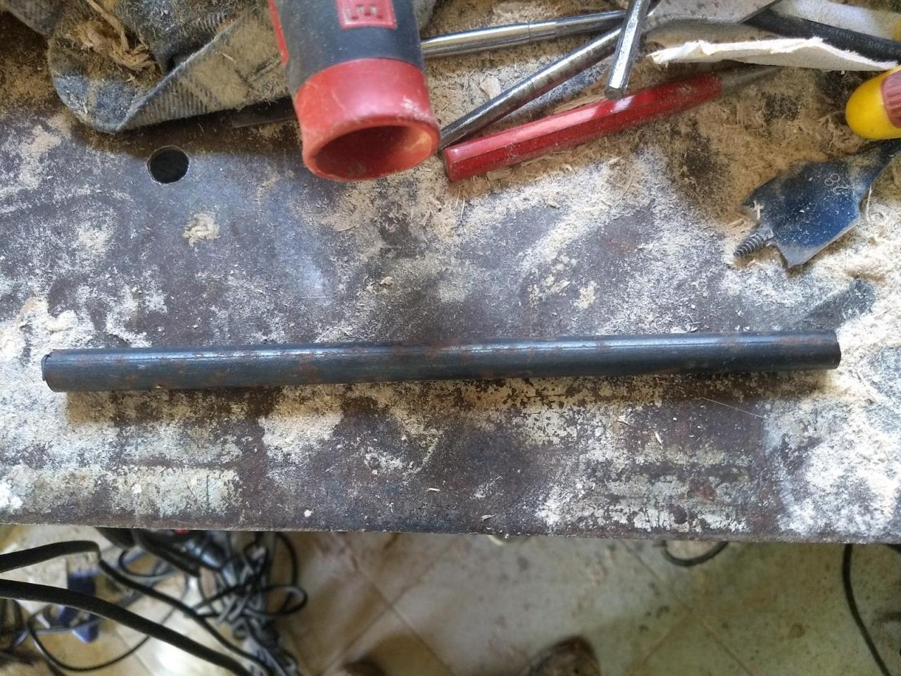

Ξεκινάμε από μια απλή σιδερόβεργα, Φ15 (περίπου)
και την πιάνουμε στο τορνάκι..... :inlove:
Κατόπιν αρκετής ώρας (λόγω ασχετοσύνης...), βγάζουμε τον πρώτο αντάπτορα..... από τη μία πλευρά, κάνουμε μια τρύπα περίπου 6 χιλ. για να μπει το κοπτικό, ενώ από την άλλη
"τορνίρουμε" το σίδερο για να κατέβει σε λογική διάσταση. Επίσης, όλη η σιδερόβεργα κατεβαινει σε Φ9-Φ10 (περίπου).
ΣΗΜΕΙΩΣΗ: στις πρώτες δοκιμές που έκανα, το "βελόνι" στράβωσε λίγο (απόλυτα λογικά θα έλεγα...., μιας και είναι αρκετά λεπτό και η πίεση που του ασκείται μεγάλη), οπότε κόπηκε στο σημείο αυτό και πια μπαίνει χωρίς "βελόνι"
Στη συνέχεια κάνουμε μια τομή 1 εκ από την άκρη του αντάπτορα, ώστε να βρεί από κάτω το σώμα του κοπτικού, το οποίο επίσης κόβεται. Στη συνέχεια, ηλεκτροσυγκολλούμε τα δύο και ενώνονται για πάντα (έτσι δεν μπορεί το κοπτικό να περιστραφεί ή να βγει από τον αντάπτορα).
Το αποτέλεσμα κρίνεται ως αρκετά ικανοποιητικό. Όμως παρατήρησα ότι το τσοκ του δραπάνου "κακοποιεί" βαύνασα τον αντάπτορα, και αφήνει σημάδια πολύ γρήγορα. Κάτι που σημαίνει ότι θα το φάει σχετικά γρήγορα και μετά θα ψαχνώμαστε πάλι..... Η λύση είναι το "βάψιμο" του αντάπτορα, ώστε να σκληρύνει.......

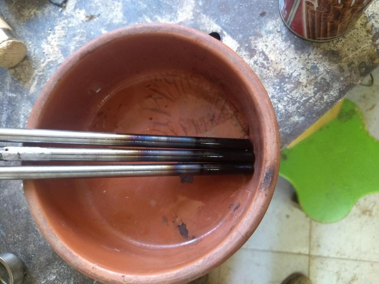

Με ένα map-pro (προπάνιο)
θερμαίνουμε τις άκρες των προεκτάσεων-αντάπτορες και τις βουτάμε σε λάδι (αυτοκινήτου)
και τα μακριά κοπτικά είναι βασικά έτοιμα.....
και μετά από ΑΡΚΕΤΗ χρήση, και ιδρώτα ..............

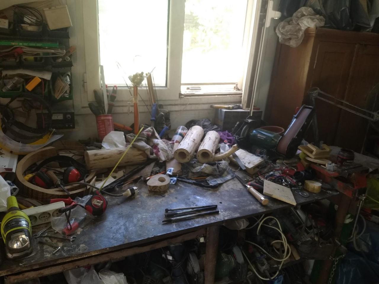

@Qparadox  Ωραίος ο μάστορας, και όσον αφορά στην τακτοποιημένη αταξία του χώρου σου, μη σκάς, όλοι έτσι είμαστε !  :)
Να σε ρωτήσω μερικά πράγματα:
1. Η μπάρα που χρησιμοποίησες είναι από τι σίδερο, έχει κλάση ή είναι απλά μια μαλακή "μπετόβεργα"
2. Η μπάρα τελικά μετά την βαφή της έγινε πιο σκληρή?  Η λίμα την πιάνει ?
2, Τα κοπτικά / κοντυλάκια για το ξύλο, είναι βαμμένα ?
3. Γιατί έκανες ηλεκτροσυγκόλληση και όχι μπρουτζοκόλληση?
Ήταν θέμα διατήρησης της βαφής τους ή απλά ευκολία?
και ένα τελευταίο . . . .
Αυτό το τορνάκι τι είναι, και γιατί το κρατάς κρυφό ?   :hehe:
Καλή συνέχεια και ακόμα καλύτερη διασκέδαση !   :D
Έγινε επεξεργασία από Seafalco
  • Like 3
Ευχαριστώ Στέλιο! :)
1) Η μπάρα είναι μια πολύ απλή σιδεροβέργα, μαύρο σιδερο. Μαλακό δηλ, τίποτα το ιδιαίτερο.
2) Από ο, τι είδα, συγκρίνοντας με το υπόλοιπο κομμάτι της βεργας που δεν "βάφτηκε", την πιάνει λιγότερο η λίμα, άλλα όχι ότι δεν την πιάνει και καθόλου.
3) τα κοπτικά ναι, είναι βαμμένα,  νομίζω τα περιγράφουν "High-carbon steel tempered and hardened for long-life"
4) "τρώγοντας" με τον τροχό το κοπτικό στο σημείο που εφαρμόζει στο τσοκ, αποκαλυπτεται το "απλό" σίδερο, και κολλάει μια χαρά με την ηλεκτροκολληση. Δηλ. πιο πολύ μπελάς θα ήταν να βάλω μπρουτζοκολληση
Το τορνακι είναι ένα ταπεινό optimum 2506 :) , το οποίο προσπαθώ να μάθω.... Ελάχιστα γνωρίζω, κι αυτά μέσω YouTube κτλ ?
Έγινε επεξεργασία από Qparadox
  • Like 7

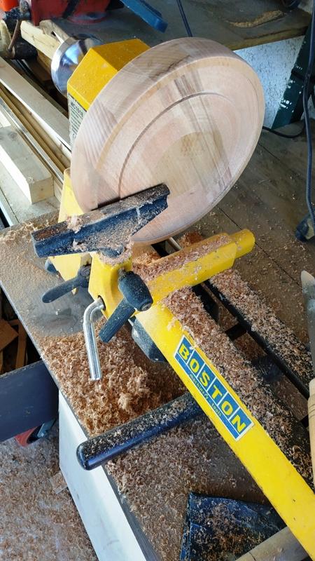

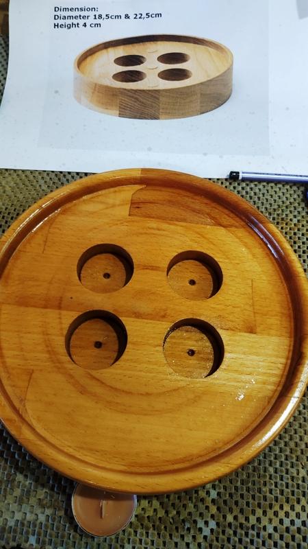

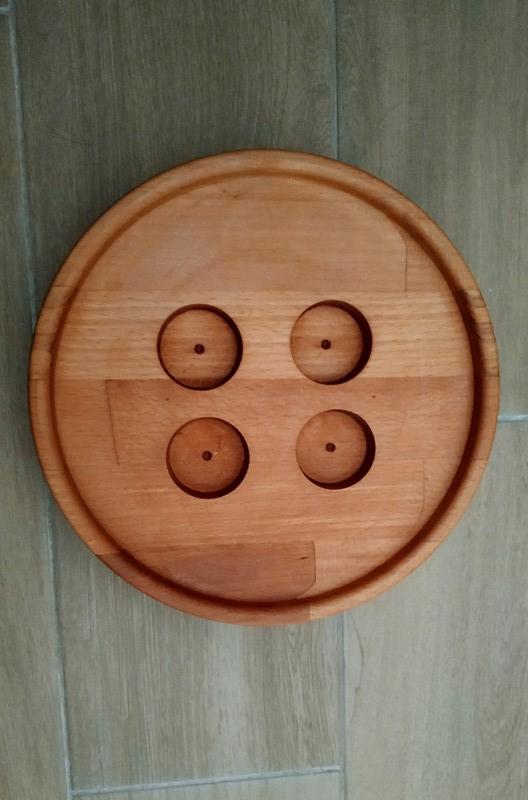

Εμείς πάλι με τον "φτωχούλη" Bostonako στριφογυρίσαμε ένα ξύλο το απόγευμα έτσι για το καλό.
Τρίψιμο μέχρι 600, πέρασμα με yorkshire grit & μετά μπάνιο σε φαρμακευτικό παραφινέλαιο.
Το ξύλο είναι σύνθετη ξυλεία οξυάς (ρετάλι από μεγαλύτερη κατασκευή κατά το πρόσφατο παρελθόν).

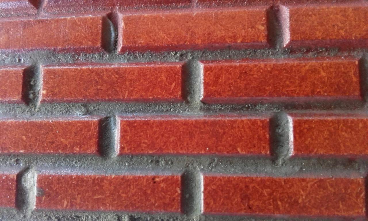

Δοκιμές σήμερα σε βαψίματα και κάποια πράγματα που σκέφτηκα
για τα επόμενα 2 project :)
Πλακάκια στον τοίχο διαστάσεων 15 x 15mm
Τοίχος με τούβλα 22 x 5mm και με τους αρμούς να έχουν τσιμέντο

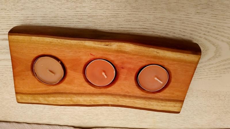

Μία ώρα πριν, το μέλος Qparadox έγραψε:

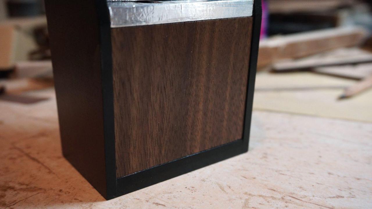

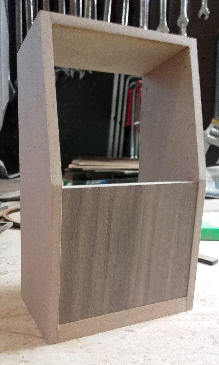

Φωτιστικό γραφείου.... Το κομματι που βρίσκονται τα Led είναι από καρυδια, τα υπόλοιπα 2 από καστανά.
ετοιμάζεται σιγά σιγά και το αδερφάκι του
Φτωχέ καστανά κατάντησες φωτιστικό.
Ελπίζω να σου φτάσει και για το δεύτερο μην χαλάσεις και άλλον.?
