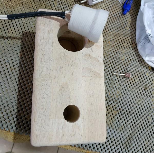

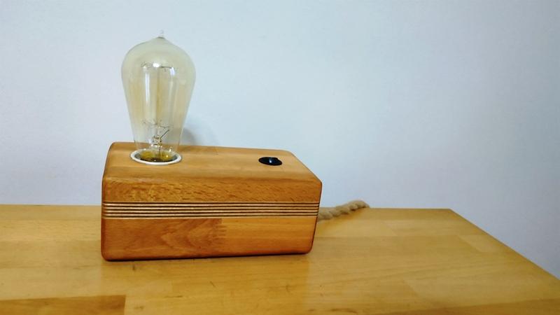

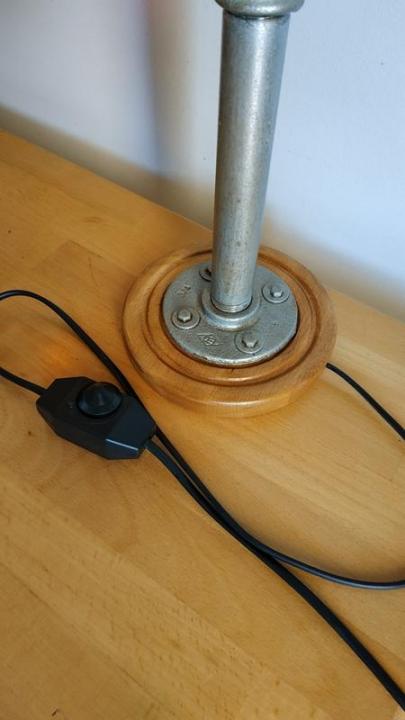

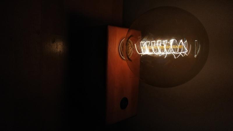

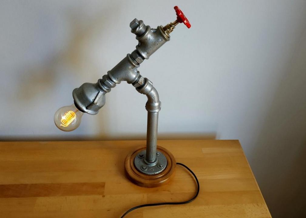

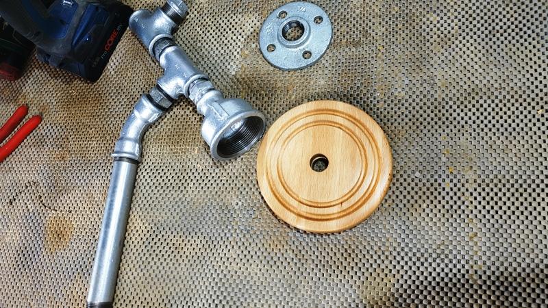

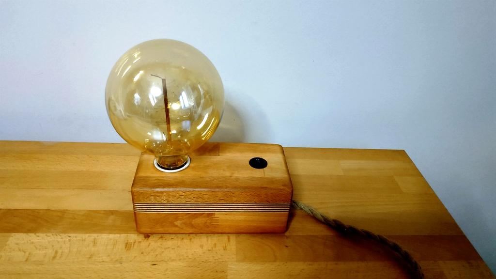

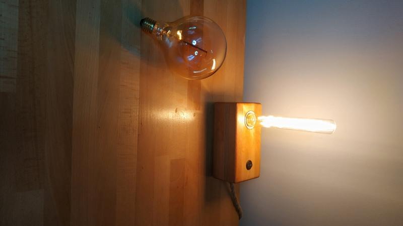

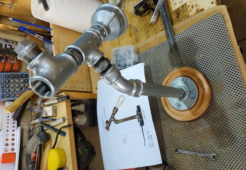

Ωραίο το φωτιστικό ...αλλά βγάλε και μία πανοραμική του πάγκου...?

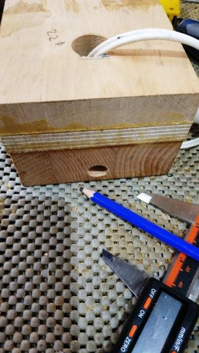

Μιας και υπήρξε λαϊκό αίτημα, ορίστε η πανοραμική του πάγκου....
Το υπόλοιπο εργαστήριο βρίσκεται στην ίδια (δραματική....) κατάστασις.
Ομολογω όμως ότι φτιάχνω διάφορα πρότζεκτ, οπότε νομίζω δικαιολογείται! ????
Και βέβαια, μέσα σε όλα αυτά, έχουμε και τον ακούραστο βοηθό.......

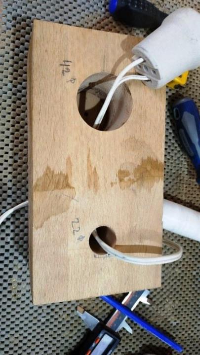

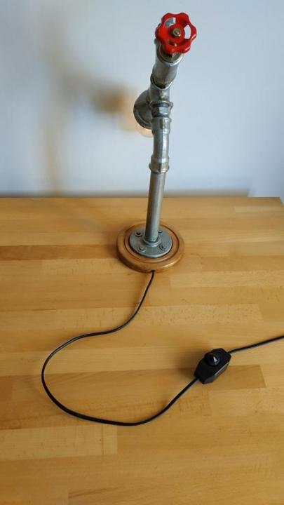

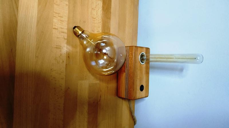

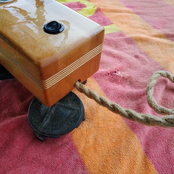

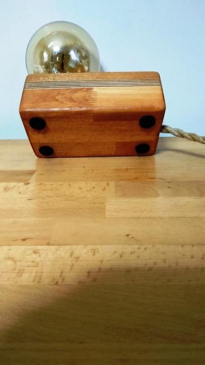

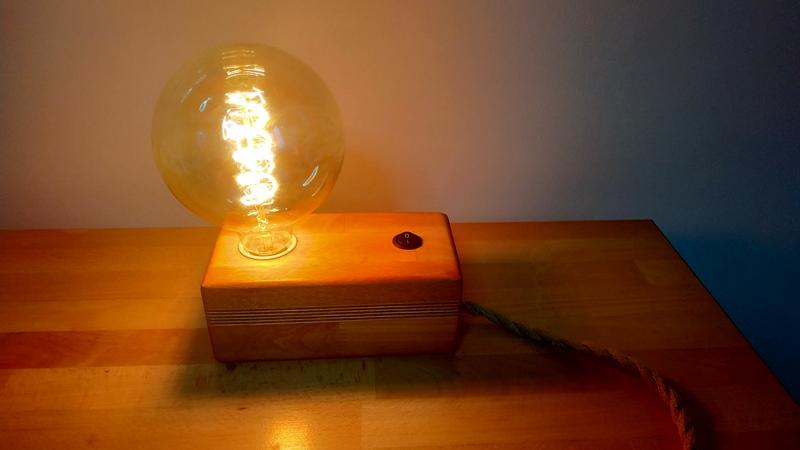

Κι ένα ακόμα φωτιστικό (πάει για δώρο όπως πάντα), από κουμαριά (λείπει το καφέ καπέλο)
