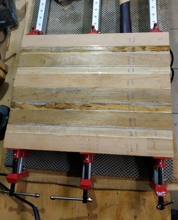

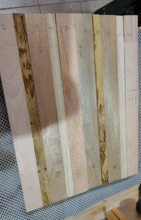

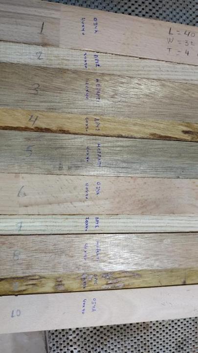

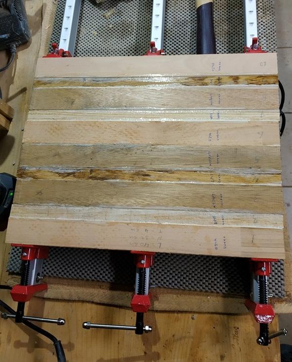

Ξύλο κοπής για κρέας (κυρίως)
Διαστάσεις L: 40 cm W: 32 cm, T: 4 cm
Στα "δύσκολα" επιστρατεύτηκαν τα τανκς ! (Bosch GBS 75 AE).
01.thumb.jpg.867348975c089bea340030da68d4df99.jpg02.thumb.jpg.a07521c232788940c035d5fb26786c2e.jpg03.thumb.jpg.4f92413e16a424d8865ea9e885091342.jpg04.jpg.2b5032ef303776505945912feceed397.jpg05.jpg.3e7623047010695d5548e98abcf08e91.jpg06.jpg.b8b1ba9ed73fe61f3f67355c534cd083.jpg07.jpg.8b6c0fbf5397efcffd614727cf52b15c.jpg08.jpg.49912a618dc192aeeec8967af1944483.jpg09.jpg.ec608182a129c2c747ec479d9643ccc6.jpg10.jpg.6f0d5d563c5e91cf0df3cc90787478c9.jpg

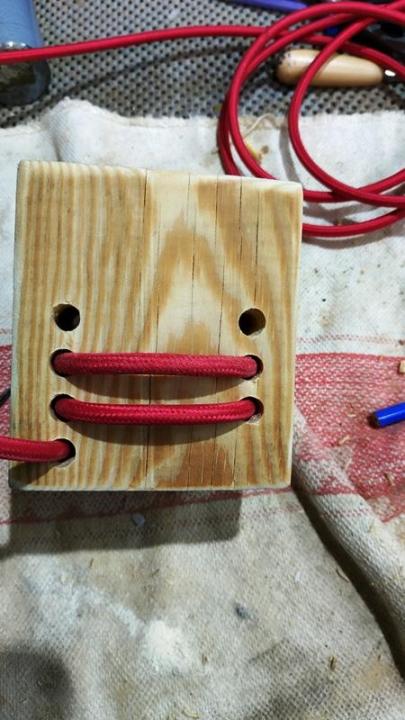

Ρε φίλε Ισπανέ όχι & 60 € όταν τα υλικά σου δεν κάνουν ούτε 10 €.
Θα με κάνετε να βγω στο Εμπόριο ..................
Συνεχίζετε με την πρώτη ευκαιρία .............................................................

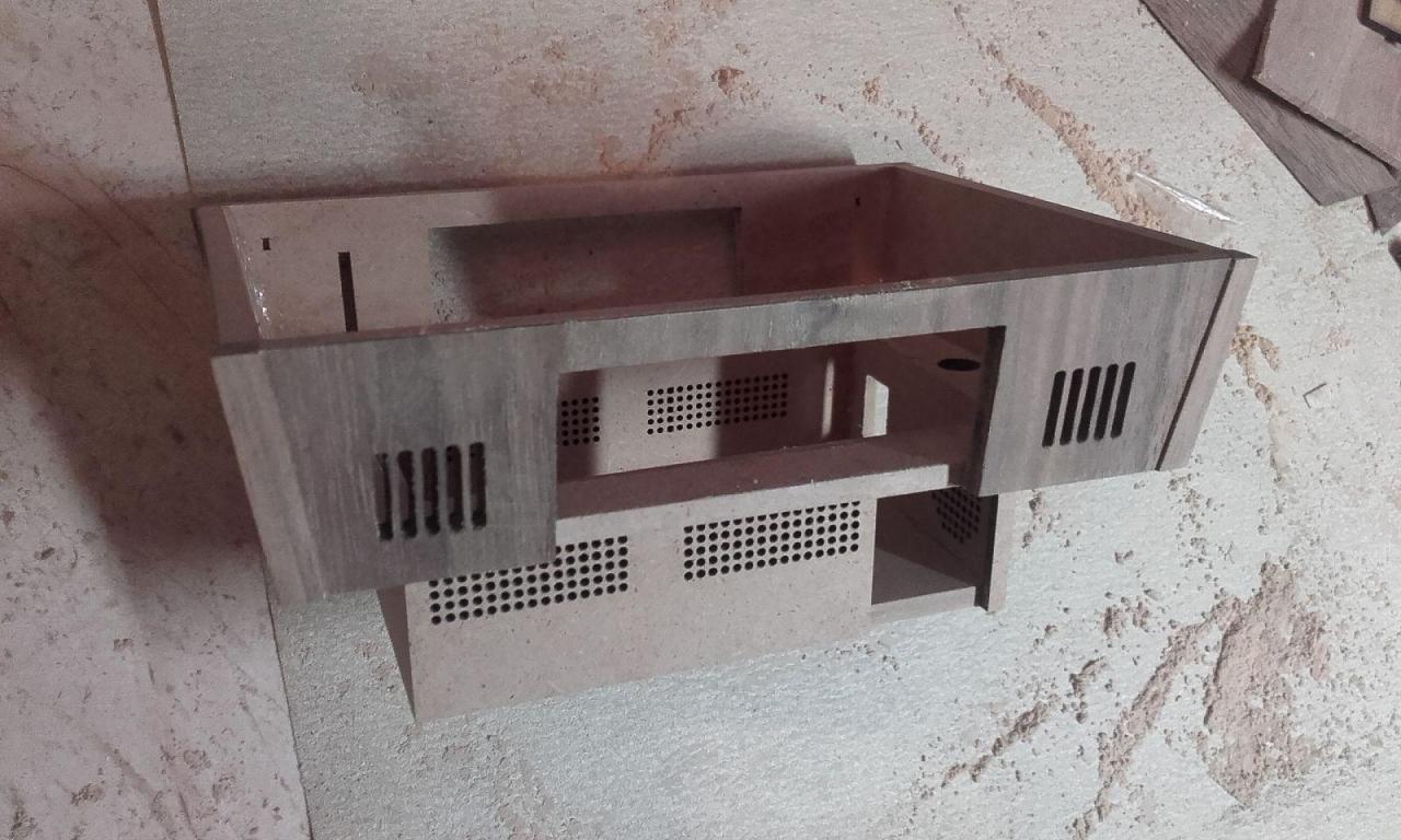

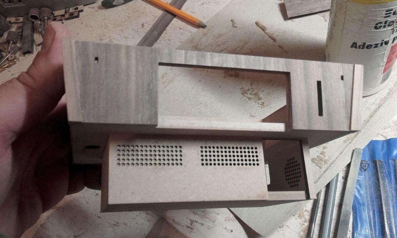

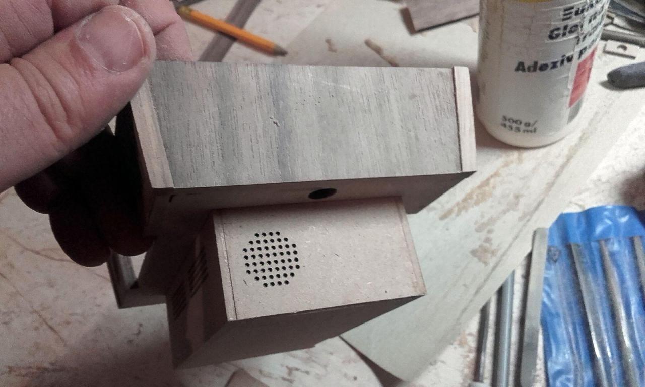

Προχωράει η 3η έκδοση της cocktail καμπίνας. Σήμερα έγινε η βάση.
Τα γνωστά... κομμάτια MDF 2.5mm κόπηκαν με Laser, κολλήθηκαν με ξυλόκολλα,
τρίψιμο με γυαλόχαρτο, στοκάρισμα, τρίψιμο με γυαλόχαρτο.

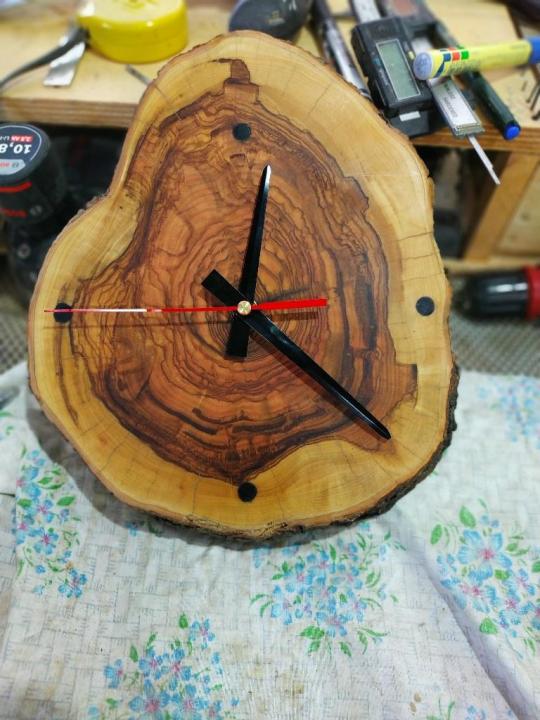

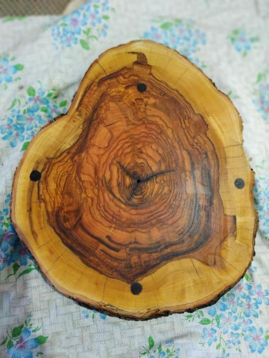

Ευλογημένο ξύλο η ελιά με υπέροχα νερά & χρώματα.
Τρίψιμο με το έκκεντρο τριβείο μέχρι 600 κόκκωση.
Στα 3,6,9,12 του ρολογιού μπήκαν (σαν ιεροσυλία) καβίλιες από οξυά 12φ βαμμένες με μαύρο ματ permanent μαρκαδόρο.
IMG_20190512_102226-768x1024.thumb.jpg.143e15de07538bb88c89f045cd77acfd.jpgIMG_20190512_122425-768x1024.thumb.jpg.05f87348875cee8474a1749d6bb6a56c.jpg

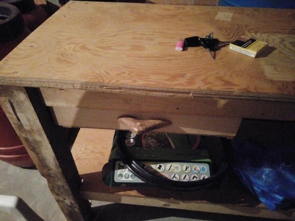

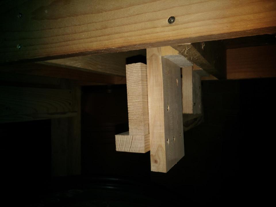

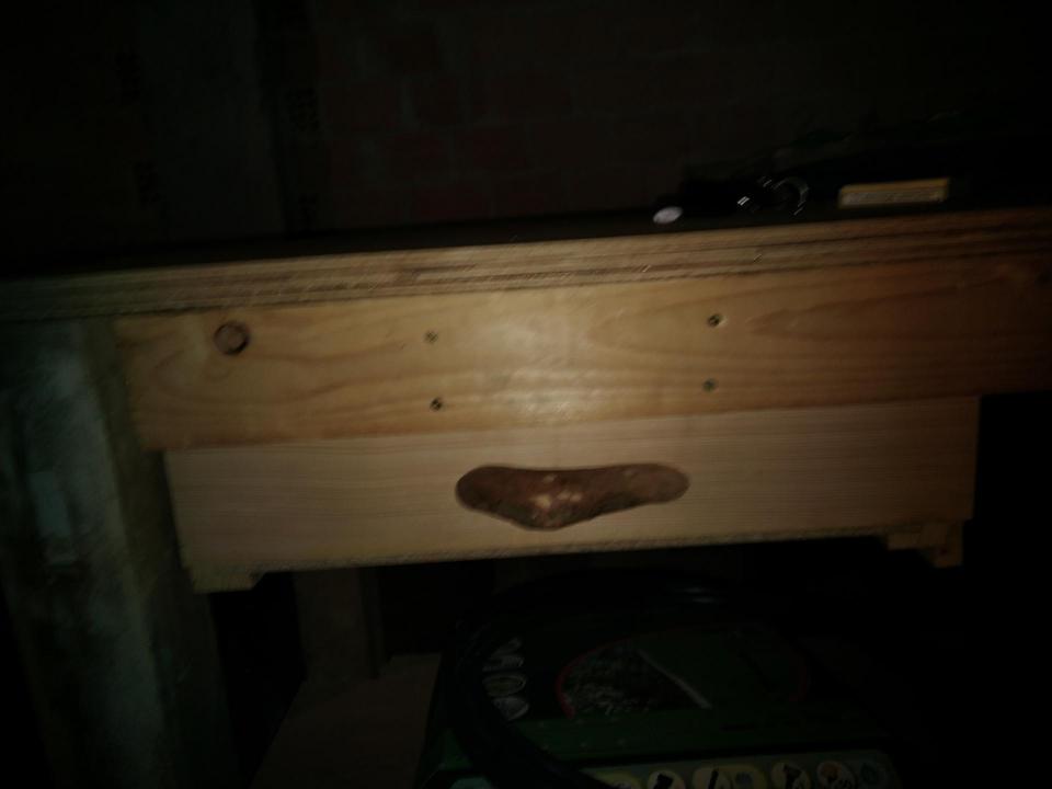

  On 15/5/2019 at 10:37 ΠΜ, το μέλος Asxetius έγραψε:

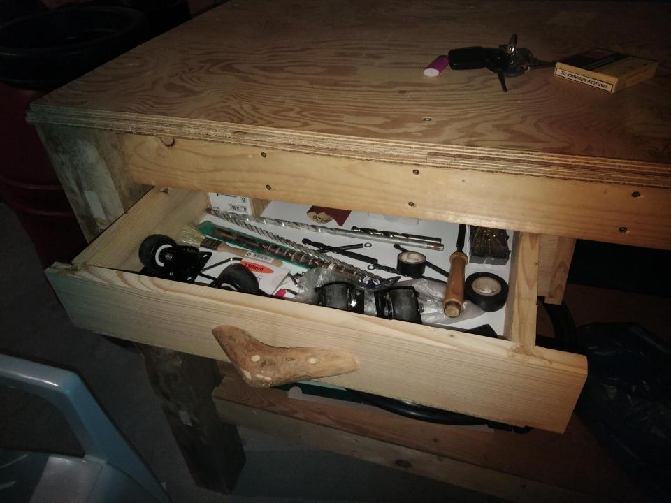

Εγινε το συρτάρι για τα κέρματα.... :)
Expand
ωραια εφαρμογη..αν και σε καποιες φωτο δεν παρουσιαζεται σωστα η κλιμακα του εργου (ασχετα αν εμεις εδω καταλαβαινουμε το μεγεθος)
επισης , εχεις παρουσιασει καπου το λειζερ κοπης? (ειναι δικο σου ή κανω λαθος?)
  On 15/5/2019 at 5:42 ΜΜ, το μέλος makio έγραψε:
Expand
Υπομονή μέχρι να τελειώσει :)
