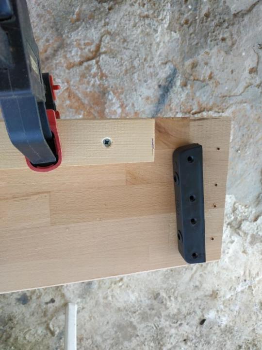

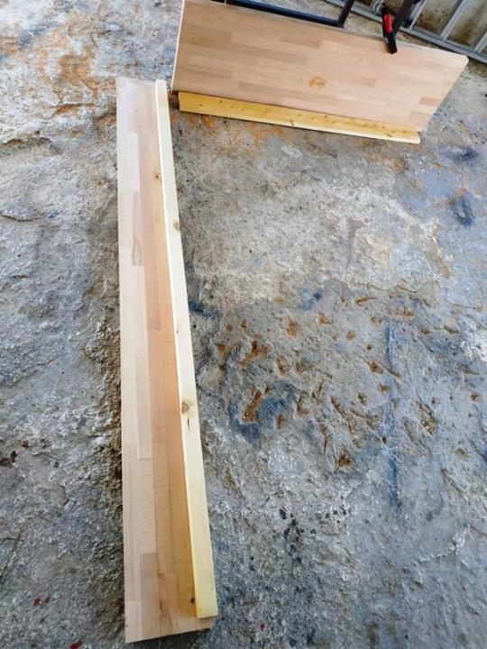

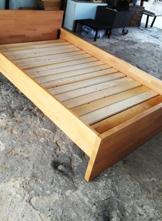

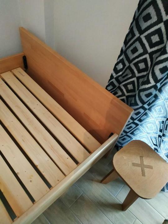

Δημοφιλής Δημοσίευση costas1965 Μάρτιος 28, 2019 Δημοφιλής Δημοσίευση #1834 Μάρτιος 28, 2019 Κατασκευή ημίδιπλου κρεβατιού Υλικά: 1 βάση (προσκέφαλο) από σύνθετη ξυλεία οξιάς. Ύψος 70 cm, Μήκος 130 cm, Πάχος 4 cm. 1 βάση (πόδια) από σύνθετη ξυλεία οξιάς. Ύψος 40 cm, Μήκος 130 cm, Πάχος 4 cm. 2 αντηρίδες από σύνθετη ξυλεία οξιάς. Ύψος 20 cm, Μήκος 202 cm, Πάχος 3 cm. 16 σανίδες (για να κάθετε το στρώμα) από έλατο. Πλάτος 10 cm, Μήκος 122 cm, Πάχος 2 cm. 2 δοκάρια (για να πατάνε οι σανίδες) από έλατο. Ύψος 4 cm, Μήκος 185 cm, Πάχος 4 cm. 4 πλαστικά φεράμια http://www.leonvasiloudis.gr/products.html 20 νοβοπανόβιδες (4 * 60), για των δοκαριών στις αντηρίδες του κρεβατιού. 32 νοβοπανόβιδες (4*40), για την στήριξη των φεραμιών στα ξύλα. 1 ημίδιπλο ορθοπεδικό στρώμα. Πλάτος 120 cm, Μήκος 200 cm, Πάχος 20 cm. Τρίψιμο – Βάψιμο: Με το ρούτερ «έσπασαν» όλες οι ακμές των ξύλων & μετά με το κυκλικό τριβείο τρίφτηκε με 80, 120, 240, 320. Σκουπίστηκε καλά με υγρό πανί. Κατόπιν περάστηκε 1 χέρι βερνίκι εμποτισμού βάσεως νερού & μετά 2 χέρια βερνίκι σατινέ βάσεως νερού (Chromolac Xylolasure Hydro Plus). Εγκαίνια από την εγγονή, χρήση από τον φοιτητή! 16 1
Papakitou Μάρτιος 28, 2019 #1835 Μάρτιος 28, 2019 Ωραιος ..! Θα εβαζα στις ακρες στις ταβλες λιγο πρασινο σαπουνακι για την περιπτωση τριγμων... Φοιτητης γαρ 7 1

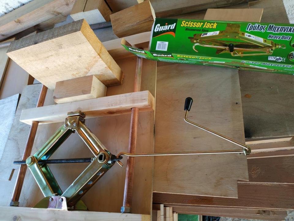

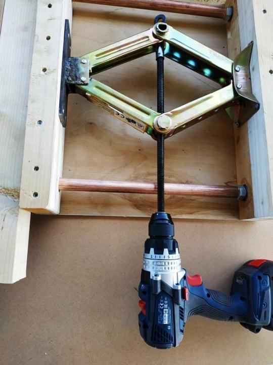

Δημοφιλής Δημοσίευση costas1965 Μάρτιος 31, 2019 Δημοφιλής Δημοσίευση #1837 Μάρτιος 31, 2019 Diy Simple Wood Press & Bar Clamp Έτοιμη & η ξύλινη πρέσα. Αργότερα θα έχει λίγο τρίψιμο & βάψιμο. Σφίγγει τέλεια όπως δείχνει & το videaki. Αξίζει να δοκιμάσετε τε την κατασκευή της. https://www.youtube.com/watch?v=68mtRtUqHp0 18
rory Μάρτιος 31, 2019 #1838 Μάρτιος 31, 2019 Το Bosch καινούργιο; Με αυτό δουλεύεις την πρέσα; Φτάνουν τα 85Nm για το σφίξιμο;
costas1965 Μάρτιος 31, 2019 #1839 Μάρτιος 31, 2019 On 31/3/2019 at 11:22 ΠΜ, το μέλος rory έγραψε: Το Bosch καινούργιο; Με αυτό δουλεύεις την πρέσα; Φτάνουν τα 85Nm για το σφίξιμο; Expand Καινούργιο είναι. Του κουτιού. Ζορίζεται λίγο αλλά τα καταφέρνει 1
rory Μάρτιος 31, 2019 #1840 Μάρτιος 31, 2019 (edited) Καλορίζικο και καλές κατασκευές! Βάλε του και το bluetooth module να του ρυθμίζεις το kickback control, βοηθάει.Αν δεν το έχεις ήδη. Έγινε επεξεργασία Μάρτιος 31, 2019 από rory
