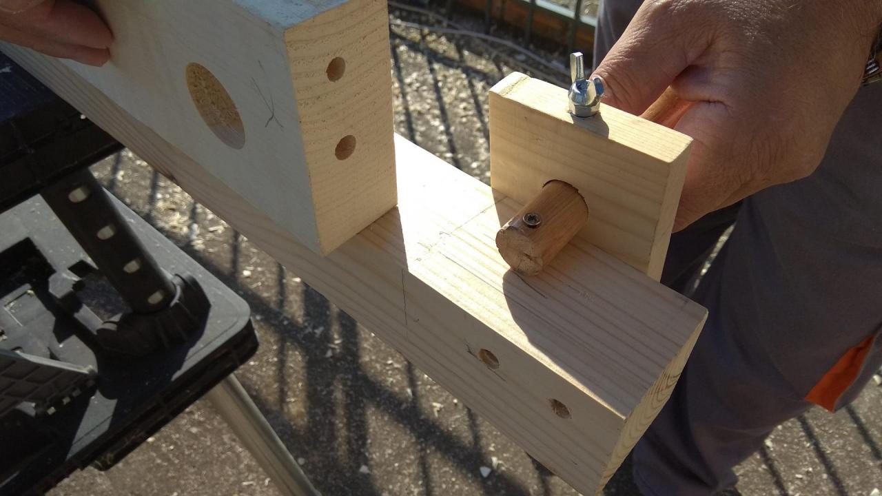

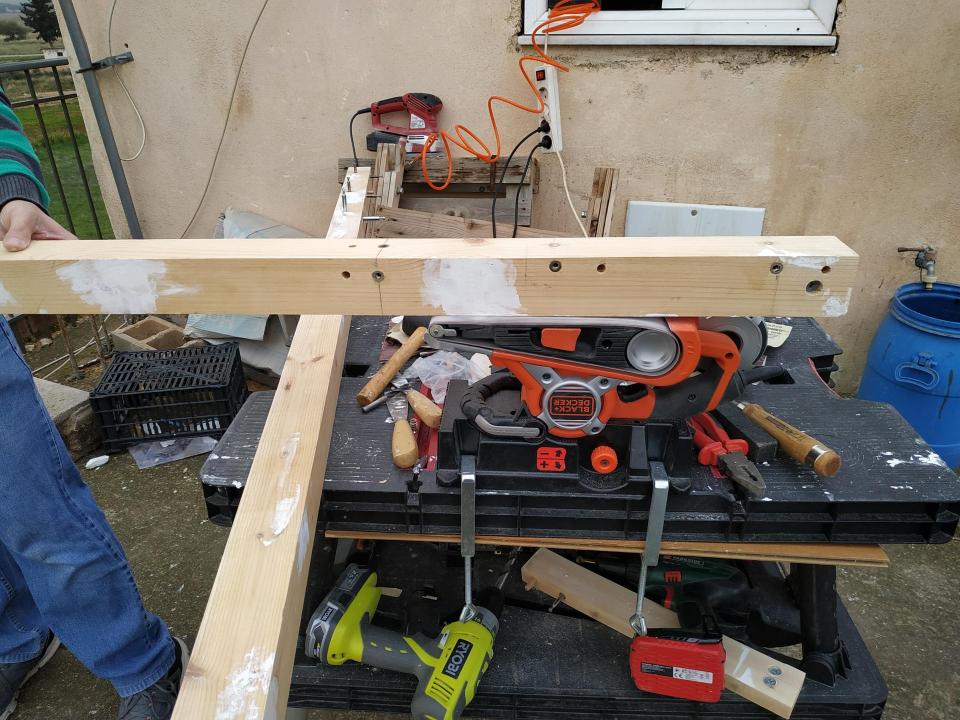

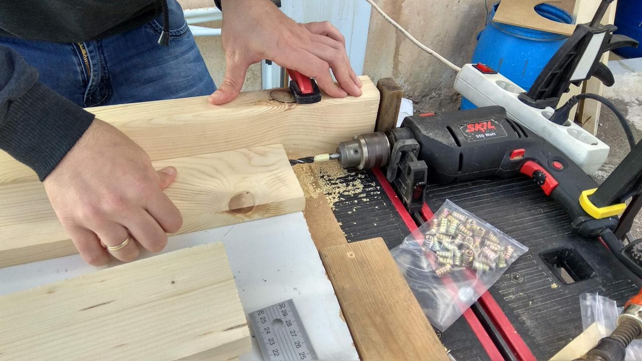

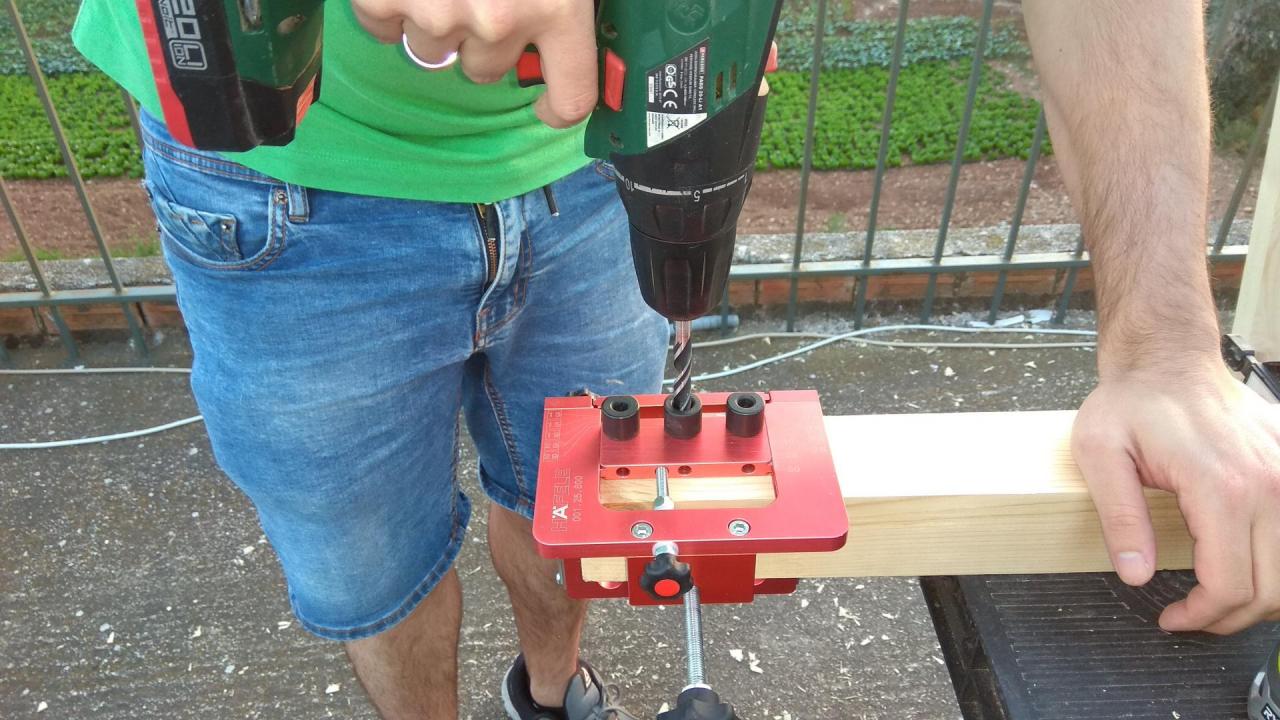

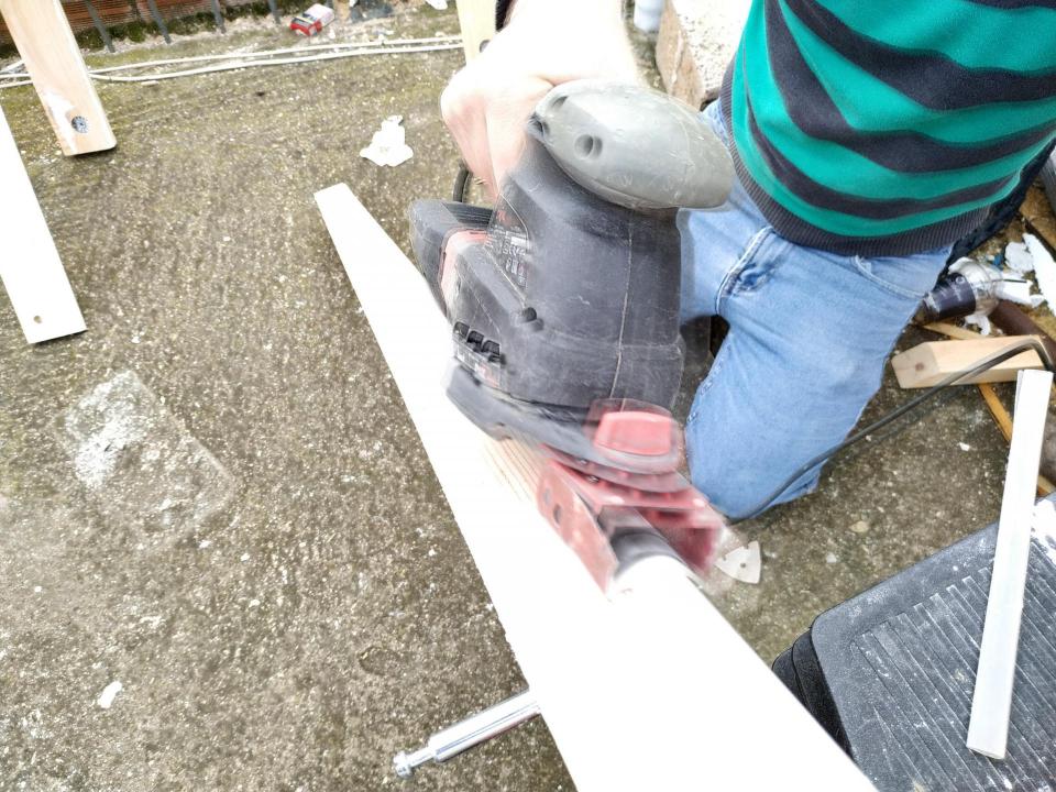

Πριν καιρό είχα πει αυτό. Το πρώτο κομμάτι άρχισε να δημιουργείται :)
Υλικό κόντρα πλακέ σημύδα. Δύο φύλλα κόπηκαν σε λωρίδες και άρχισε η συναρμολόγηση. Πάχος 24-25mm τα φύλλα και συγκολλήθηκαν 5 κομμάτια για τα πόδια. Οπότε έχουμε πόδια 12cm.
Ο τρόπος αυτός έχει την ευκολία ότι δεν χρειάζεται να ανοίξεις τις τρύπες για τις συνδέσεις (μόρσα). Εχει όμως την δυσκολία να κολληθούν ακριβώς εκεί που πρέπει, ειδικά όταν μπαίνει η κόλλα. Εκεί κατά το σφίξιμο τα κομμάτια γλιστράνε. Το κατάφερα όμως και έχει αρχίσει σιγά σιγά να παίρνει μορφή.
Το κόντρα πλακέ σε σχέση με το μασίφ ξύλο, προσδίδει έξτρα αντοχή και βάρος. Πράγματα που τα ήθελα.
Μερικές φωτογραφίες ακολουθούν στο πως είναι μέχρι τώρα. Μένει να μπουν οι ποδιές τριγύρω για επιπλέον αντοχή και η μέγγενη. Φυσικά τρίψιμο θέλει και βερνίκι
Σε μερικές μέρες θα ολοκληρωθεί και θα ανεβάσω φωτογραφίες.
Δυστυχώς ή ευτυχώς έχει βγει ασήκωτος! Διαστάσεις θα καταλήξει 120x60 η πάνω επιφάνεια μετά την εγκατάσταση των περιμετρικών.

Αγάπη, πολύ ωραία η δουλειά σου !
Ο πάγκος αυτός θα είναι πραγματικό απόκτημα!
Η τόσο βαριά κατασκευή του, αποτελεί και την ειδοποιό διαφορά ανάμεσα σε ένα πάγκο γενικά και ένα πάγκο εργαλείο!
Η μάζα εξασφαλίζει αδράνεια, και οι στιβαρές συνδέσεις την ακαμψία, οπότε το όλο πράγμα συμπεριφέρεται σαν ένα ενιαίο σώμα.
Βλέπω δεν ξεφεύγει τίποτε, όχι μόνο καβίλιες στις συνδέσεις που τραβάνε τις μόρσες φέρμα πάνω στο κομμάτι, αλλά -αν κρίνω από τη φωτο που ακολουθεί-
Έχεις προβλέψει και καβίλιες που θα σφίξουν πάνω στη μόρσα( tenon το λένε στο χωριό σου :p , ξέρω! ) το τακάκι που θα κλείσει την σύνδεση ! :T:
Όταν μπουν και οι ποδιές, από άποψη αντοχής, το μόνο πράγμα που θα τον διαχωρίζει από ένα πολιορκητικό κριό, θα είναι το σχήμα του ! ! !  :hehe:
Εν τω μεταξύ, έτσι όπως βγαίνουν όλα τα σόκορα στην επιφάνεια του πάγκου, θα έχεις μια λεία επιφάνεια που όμως θα είναι "αδρή" και το κομμάτι που δουλεύεις πάνω του δεν θα κάνει βόλτες γλιστρώντας!
