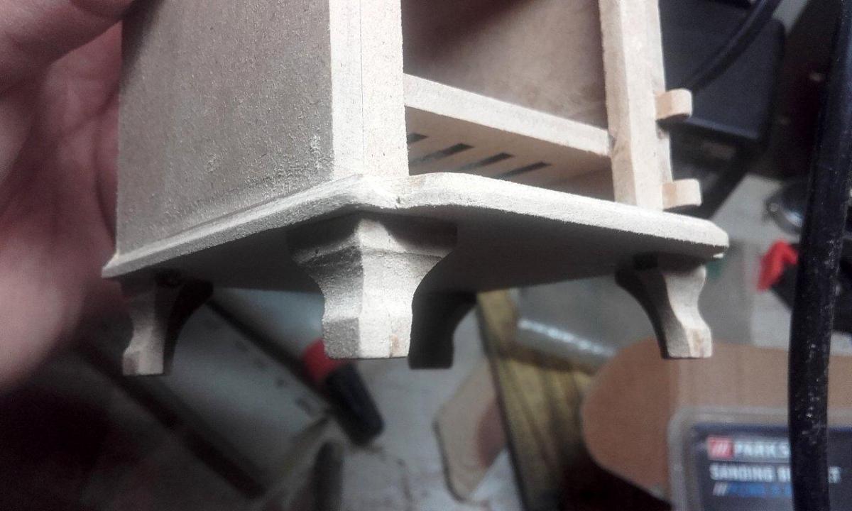

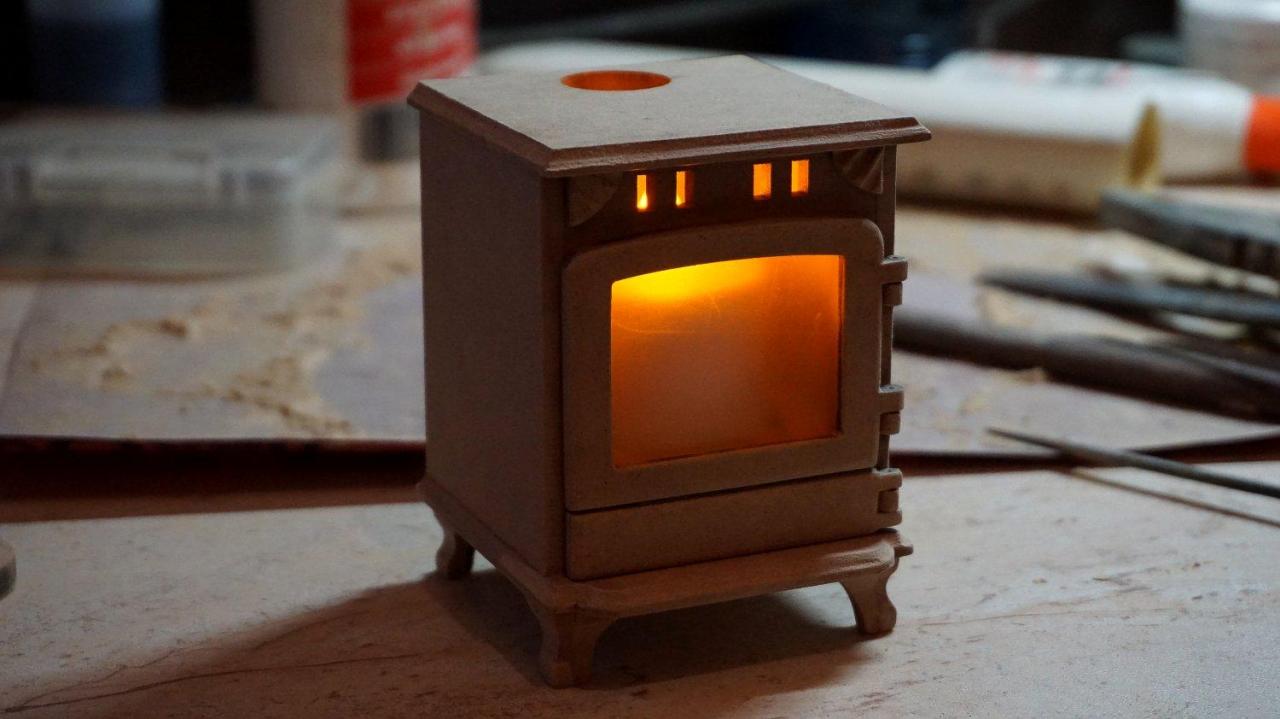

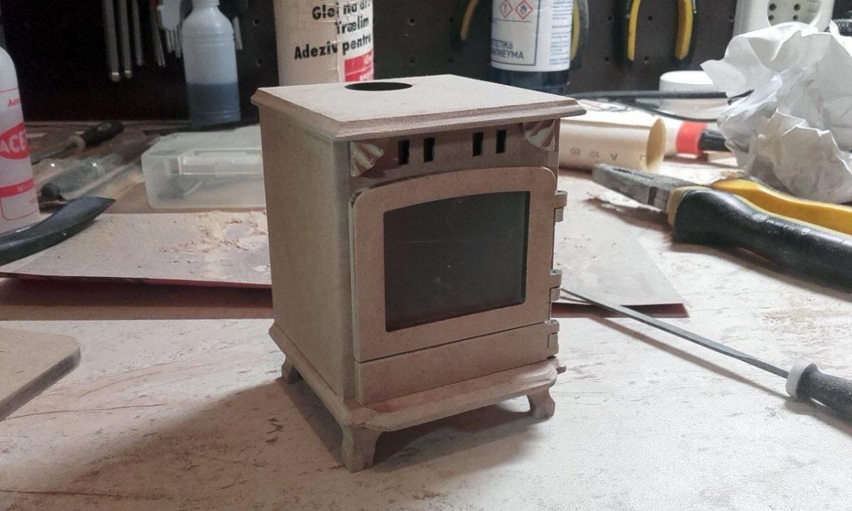

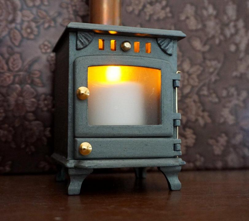

Eίχα πάρει πριν κάπου 10 χρόνια κάτι ηλεκτρονικά ρεσώ της Philips
σαν τα παρακάτω. Απλά το έβαλα να δω πως φωτίζει.
Οταν τελειώσει θα μπουν LED και arduino (μάλλον) :)

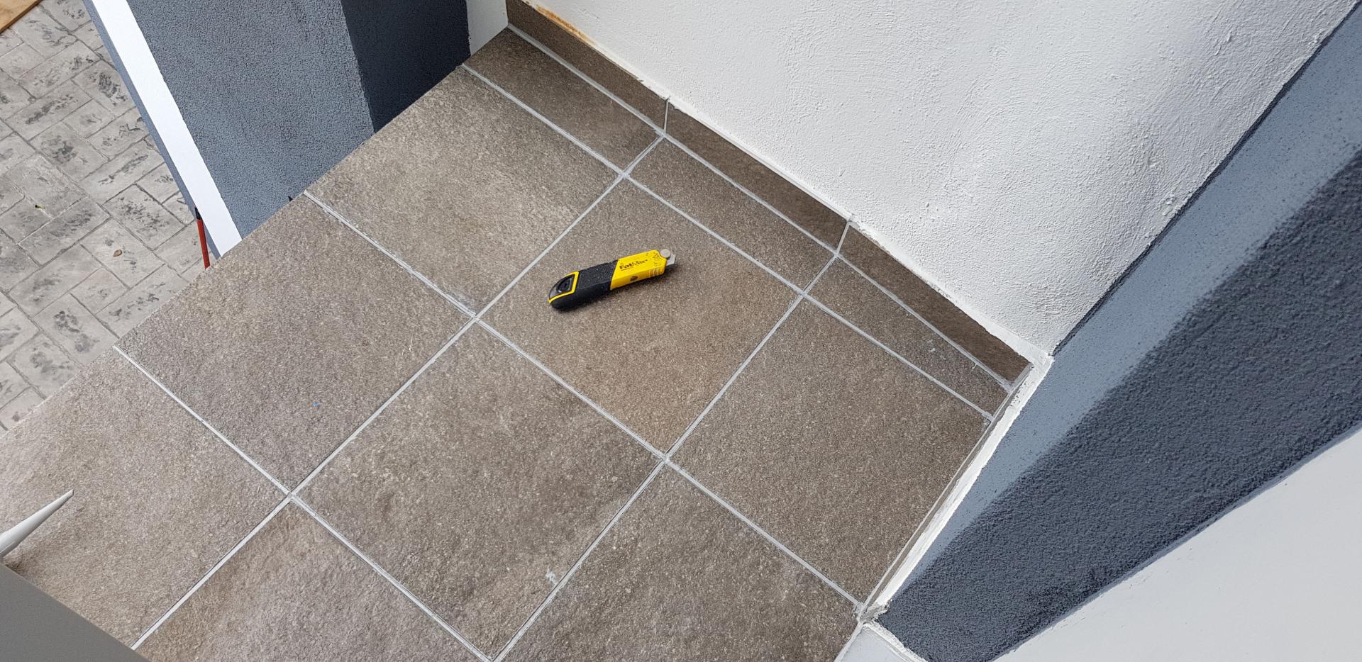

Πλακιδίων η συνέχεια αυτό το Σ/Κ και μάλιστα με βήμα ταχύ να προλάβουμε τις βροχές.
Στο ασανσερ δημιουργήθηκαν 2 μπαλκόνια σαν έξοδοι διαφυγής στην περίπτωση διακοπής ρεύματος/σφαλματός κλπ
 Τα μπαλκόνια έχουν σκελετό από κοιλοδοκούς γαλβανιζέ με λαμαρίνα κριθαράκι από πάνω. Δυστυχώς η μία λαμαρίνα έκανε βαθούλωμα στο σημείο που πατούσε μέρος της σκαλωδιάς, οπότε το νερό δεν χαριζόταν...
 Τα πλάκάκια δεν θα κολλούσαν έτσι απλά στο μέταλλο και έπεσαν σχέδια επί χάρτου.

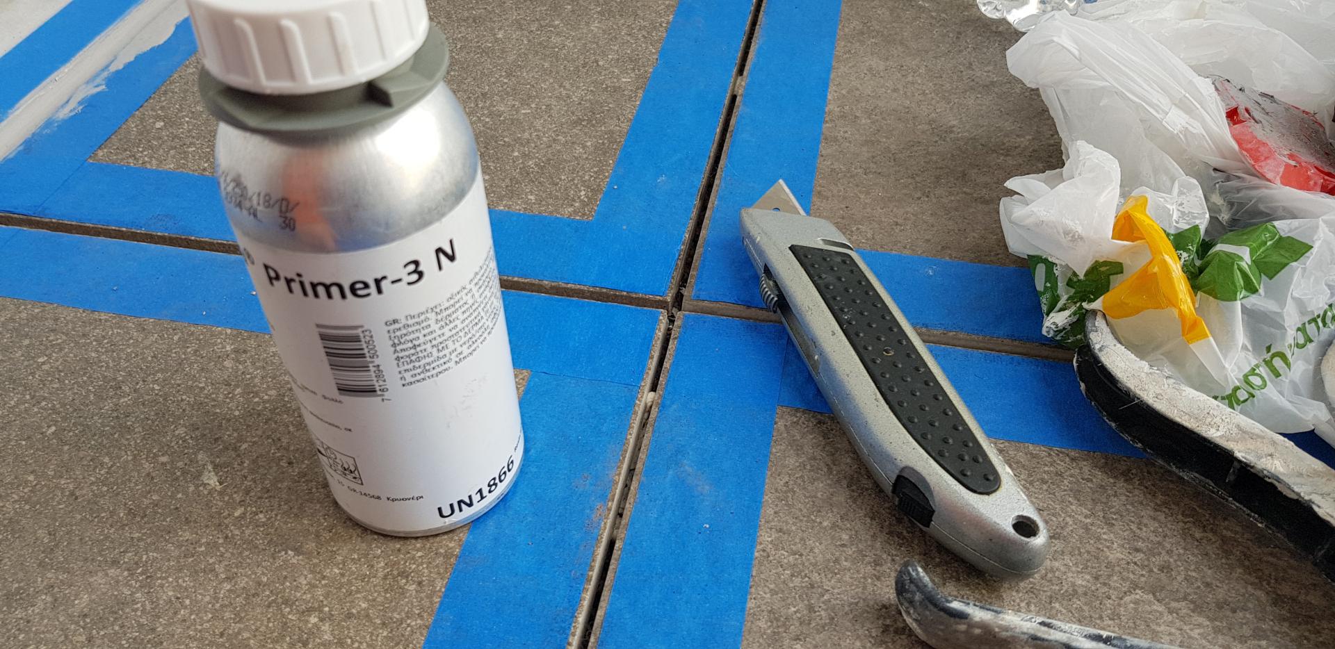

Πρώτo χέρι sika primer 3Ν
Δεύτερο χέρι Sikadur 330

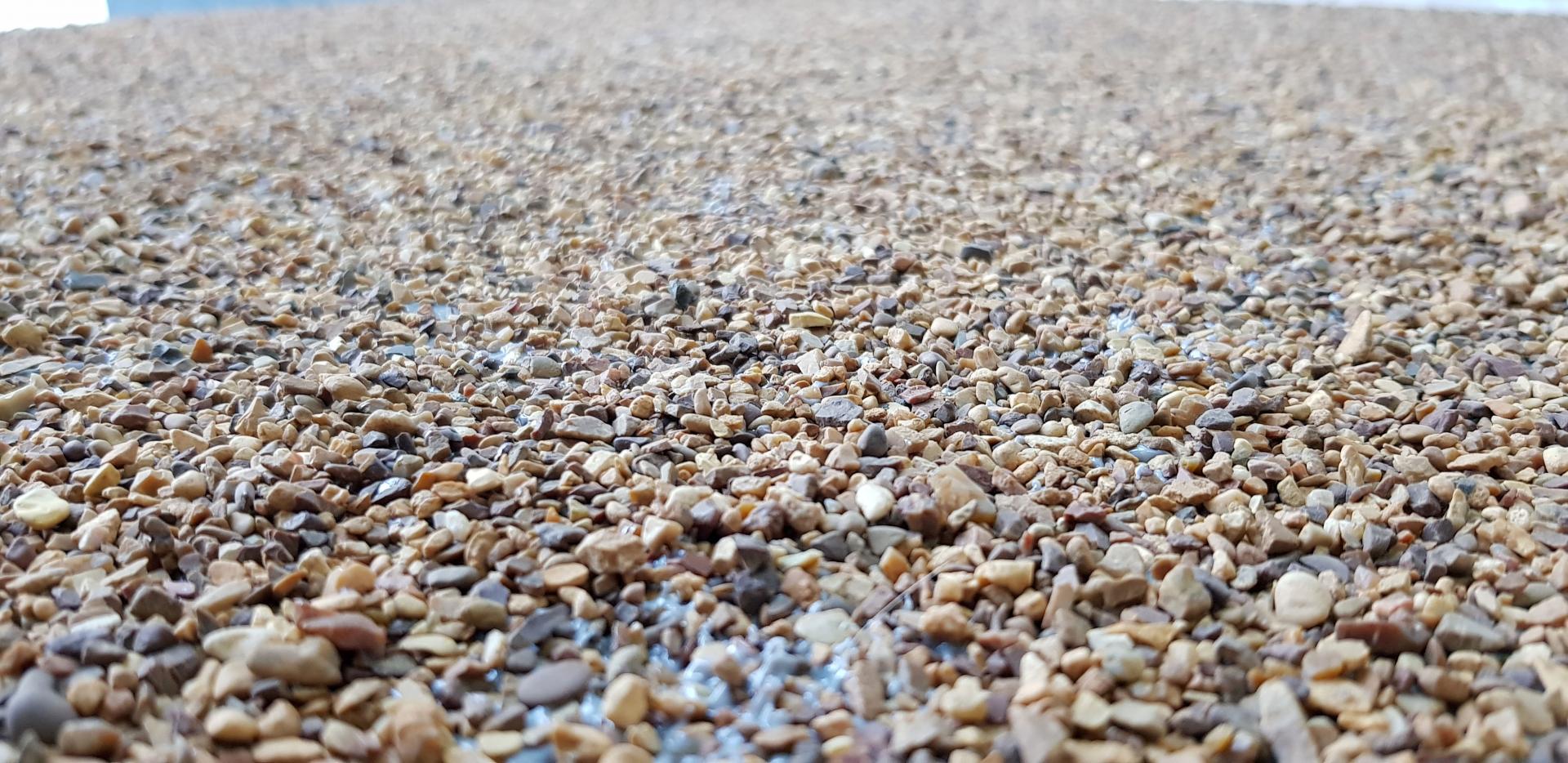

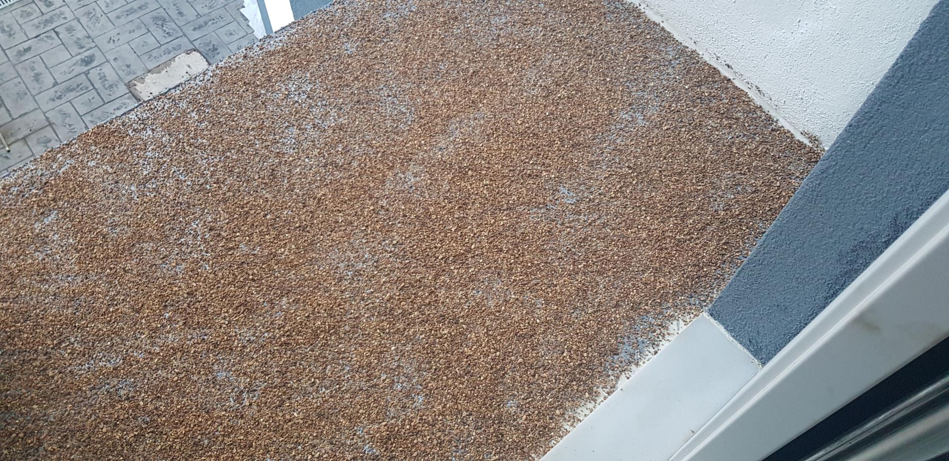

Πάνω από αυτό ρυζάκι (δεν κάνω πλάκα έτσι μου το είπε ο πλακάς έτσι το αναφέρω :p ). Ουσιαστικά είναι μικρές μυτερές πετρούλες.
Τρίτο χέρι και τα πλακάκια πάνω σε αυτό Mapei Keralastic T
 Και μπήκαν τα πλακάκια :hehe: και φτιάχτηκε και η ρήση
O αρμός δεν θα μπορούσε να είναι κλασικός αρμόστοκος καθώς θα είχαμε τα ίδια προβλήματα με την απλή κόλλα πλακιδίων. Οι συστολές διαστολές όπως και οι όποιες δονήσεις από το ασανσέρ, είναι διαφορετικές από ότι σε έναν τοίχο ή σε ένα δάπεδο.
Δύο επιλογές είχα σε αυτό το σημείο. Ή θα πήγαινα σε μαστίχα ή θα πήγαινα σε εποξειδικό στόκο. Το δεύτερο το απέρριψα μιας και θα μου "λέρωνε" τον σοβά θερμοπροσοψης που έχει περαστεί. Οπότε πήγα στη λύση της μαστίχας.

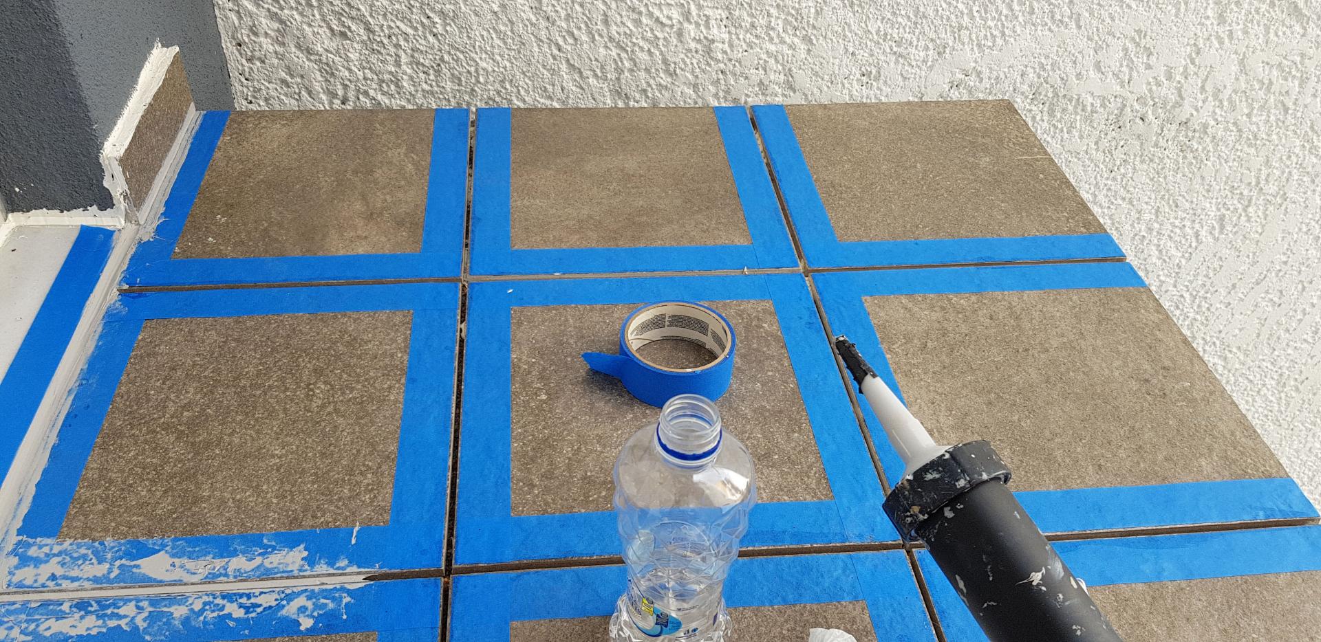

Πρώτο βήμα χαρτοταινία γιατί δεν θέλει κανείς να μπλέξει με την sikaflex άμα ξεφύγει... (το ασετόν ήταν ετοιμοπόλεμο πάντως :p

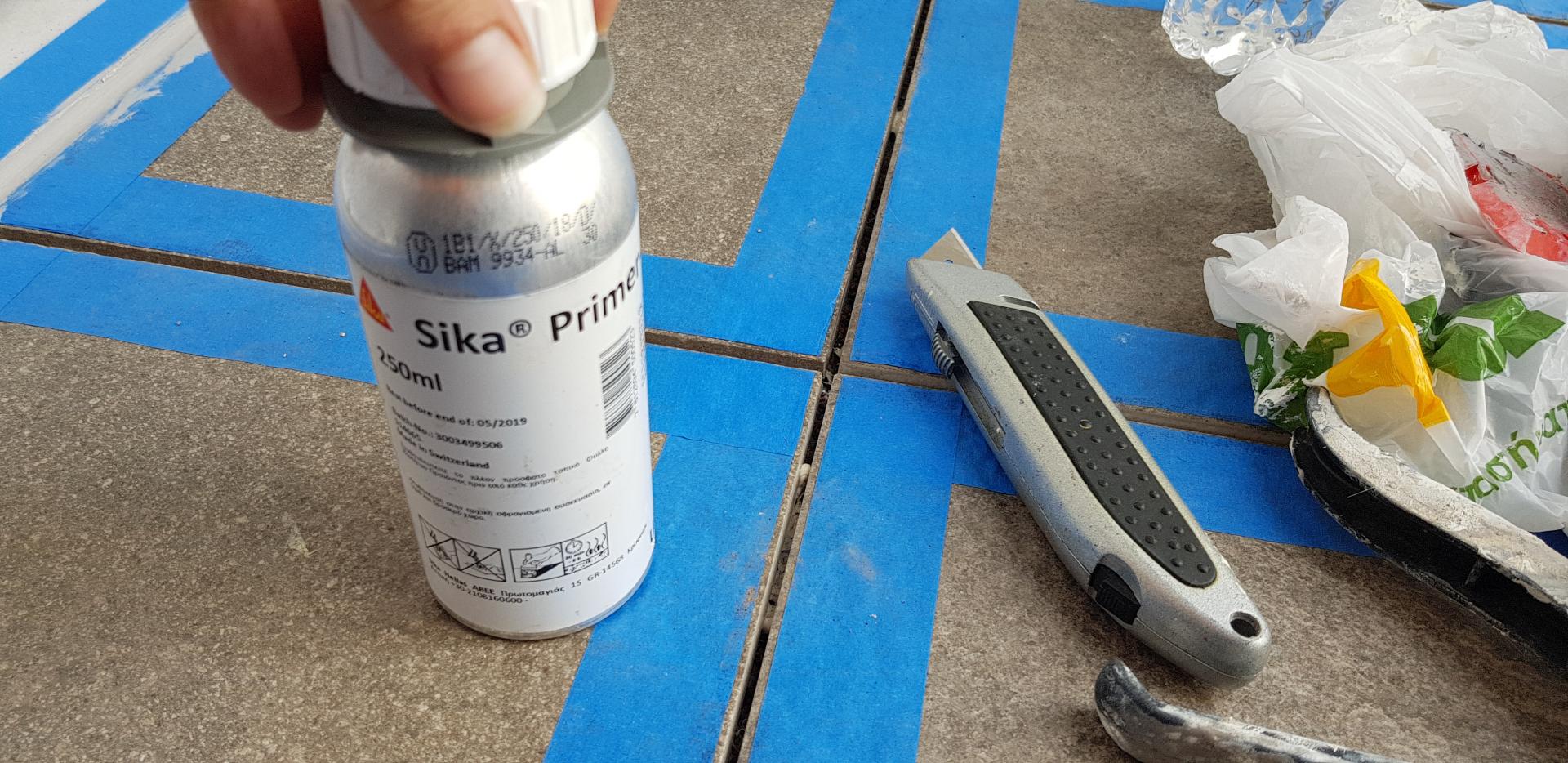

Δεύτερο βήμα Sika primer 3N

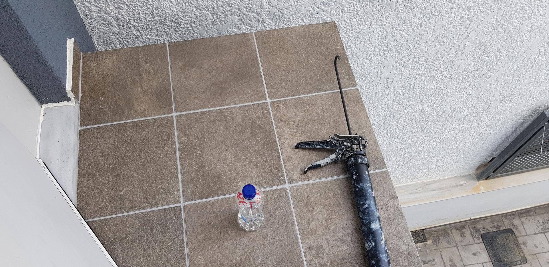

Τρίτο βήμα Sikaflex construction σε χρώμα γκρι
Και είμαστε έτοιμοι. Τώρα ας βρέξει όσο θέλει :p
Μένουν μερικές πινελιές χρώματος στα σοβατεπί και κλείνει και αυτό το κεφάλαιο :)
Btw το μπαλκόνι είναι 2 τετραγωνικά και πήρε παρακαλώ σχεδόν δύο σαλάμια sikaflex!!!

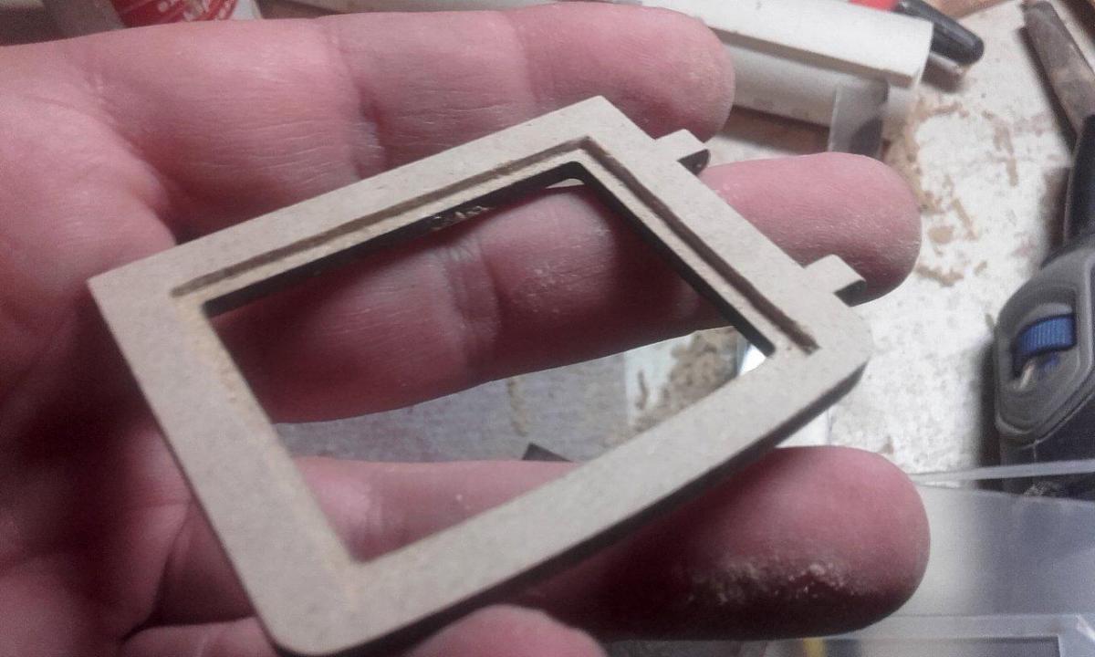

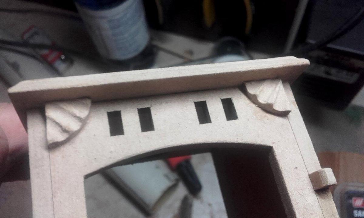

On 28/1/2019 at 11:32 ΜΜ, το μέλος Asxetius έγραψε:
... έκοψα τα 4mm MDF κομμάτια το Σάββατο στο Laser....
Πες δυο λογάκια για το laser, πόσα βατ είναι, ποιο είναι, από πού το πήρες, τιμή, τι κόβει, αν κόβει πλέξιγκλας κλπ.
Αυτά τα ολίγα :hehe:.
Έγινε επεξεργασία από panoss1442169303
Μία ώρα πριν, το μέλος panoss1442169303 έγραψε:
Το μηχάνημα είναι ενός φίλου και το πήρε για να κόβει καπλαμάδες,ξύλο,MDF,  είναι 80watt, έχει ωφέλιμες διαστάσεις για κατεργασία 90 x 60cm, κόβει πλεξιγκλας μέχρι 15mm
Είναι Ελληνικής κατασκευής (Θεσσαλονίκη) http://www.lnv-cnc.com/greek/4
Έγινε επεξεργασία από Asxetius
  • Agree 1
