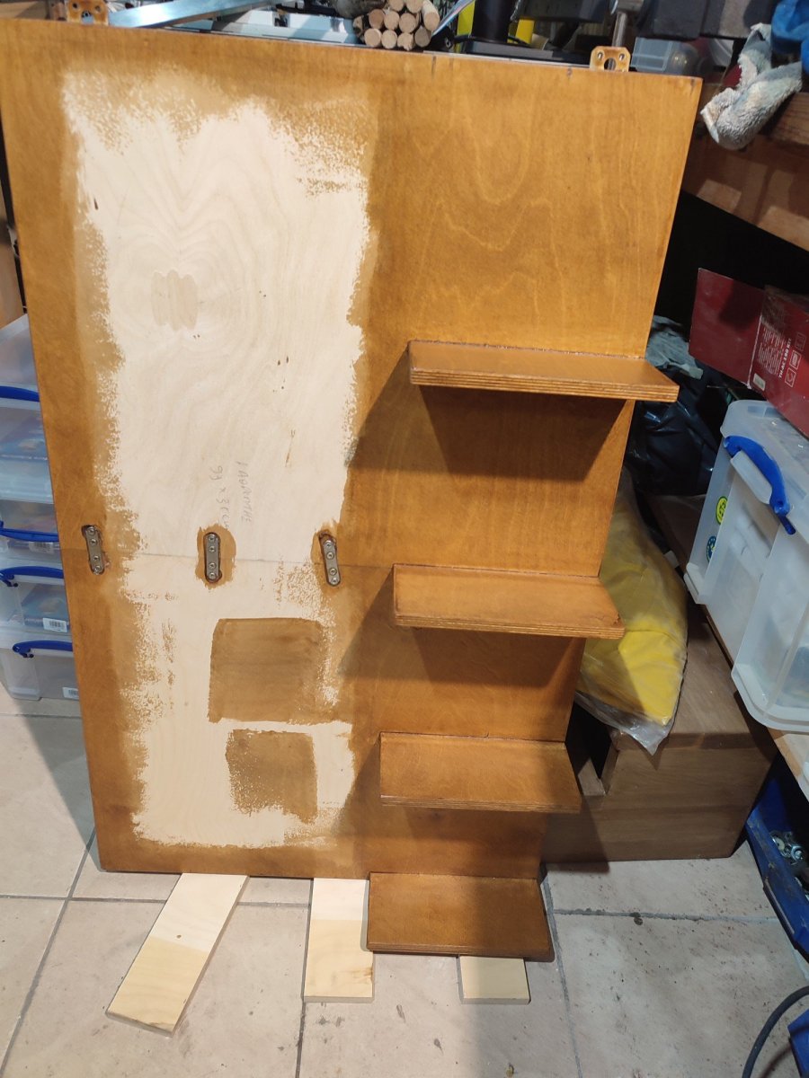

Πρώτα πρώτα να πω ότι καμιά δουλειά / κατασκευή δεν είναι ασήμαντη καθώς όλες έχουν τα δικά τους "μυστικά" και ιδιαιτερότητες!
Και δεύτερο να πω ότι κανείς δεν τα ήξερε όλα από την κοιλιά της μαμάς του! :p
Οπότε μια χαρά ταιριάζει εδώ αυτό που έβαλες και όχι μόνο γιατί δείχνεις τι έφτιαξες μόνο , αλλά και κυρίως γιατί δίνει λαβή για σχόλια κια παρατηρήσεις, τ οποί μπορεί να είναι χρήσιμα τόσο σε εσένα ΄΄οσο και στα άλλα παιδιά της παρέας!
Μερικές παρατηρήσεις για την κατασκευή :
Αν τα βάρη που θα σηκώσει είναι μικρά, είναι μια χαρά επαρκής, αν όμως πρόκειται να δεχτεί μεγαλύτερα βάρη (εργαλεία κλπ που χωράνε επανω ) μπορεί να αποδειχτεί πολύ ασθενική και να λυγίσουν οι άσπρες γωνιές και να πάρει κλίση το ράφι!
Οι γαλβανισμένες γωνιές δεν συμβάλουν σχεδόν καθόλου στην αντοχή του ραφιού να δεχτεί βάρη.
Για να δούμε ένα σκαρήφιμα που σου έφτιαξα για να το συζητήσουμε :
Στη περίπτωση του σχήματος 1 που είναι η δική σου, θεωρώντας το κάθε ράφι ανεξάρτητο, και με βάση την ισορροπία των ροπών με δεδομένο σημείο περιστροφής το Α προκύπτει ότι η δυνάμεις Fc που ασκούνται στο γόνατο της γωνιάς μπορεί εύκολα να γίνιυν πολύ μεγάλες και η γωνιά να λυγίσει !
Στην περίπτωση του σχήματος 2 όπου έχουν προστεθεί δύο πλαϊνά (και ενδεχομένως και ένα τρίτο στο κέντρο των ραφιών) , τα δύο ράφια λιτουργούν σαν ένα σύστημα το οποίο έχει σαν σημείο περιστροφής το Κ και έτσι η δύναμη Fc είναι πολύ μικρή συγκριτικά με πρίν και εύκολο να την αναλάβουν οι βίδες στήριξης των επάνω γαλβανισμένων γωνιών και από μόνες τους !
Δες το και τα ξαναλέμε, γιατί τώρα πάω για μαγείρεμα ! :D

Στη Φυσική τα είχα φορτώσει (και πολύ στεναχωριέμαι, εκ των υστέρων), οπότε τα πολύ βασικά μόνο καταλαβαίνω από το σχήμα.
"Με το μάτι" και για τα βάρη που έχω βάλει πάνω, φαίνεται να κρατάνε οι γωνίες, ωστόσο το να βάλω πλαϊνά για μεγαλύτερη αντοχή δεν το είχε σκεφτεί, είναι η αλήθεια.
Φαντάζομαι εννοείς π.χ. μία "τάβλα" από ίδια μελαμίνη που θα βιδωθεί στα σόκορα του πάνω και του κάτω ραφιού, με βίδες οριζόντιες, σωστά; Ή καλύτερα, να μπει "μέσα" στα ράφια και να βιδωθεί σε αυτά με βίδες κάθετες από πάνω και από κάτω;
Ενδιαφέρον, πάντως. :)
  • Like 3
Για τη συγκεκριμένη εφαρμογή, η δεύτερη περίπτωση που λές (να είναι τα πλαϊνά ανάμεσα στα ράφια) είναι -πολύ καλά το λές! -  πιο στιβαρή ( :T: ) γιατί οι βίδες μπαίνοντας κάθετα στα ράφια, βιδώνουν στο σόκορο του πλαϊνού και οι δυνάμεις που εφαρμόζονται είναι κατά μήκος του άξονα του βιδώματος, οπότε δεν κινδυνεύει να ανοίξει το πλαϊνό !
Ακόμα πιο ισχυρή θα γίνει η κατασκευή αν τα ακραία πλαϊνά τα βάλεις λίγο πιο μέσα από το σόκορο των ραφιών, έτσι οι βίδες που θα βιδώσουν από το ράφι πρός το σόκορο του πλαϊνού δεν θα είναι πολύ κοντά στην ακμή του ραφιού και θα αντέχει καλύτερα εκείνο!
Αν όμως βάλεις το πλαινό εξωτερικά και οι βίδες μπουν κάθετα σε αυτό και βιδώσουν στο σοκορο των ραφιών, οι δυνάμεις που αναπτύσσονται τείνουν να ανοίξουν το ράφι!
Μια ιδέα αξιοποίησης του πλαϊνού είναι να βάλεις μερικά γατζάκια και να κρεμάσεις διάφορα χρειαζούμενα μικρά που αλιώς πρέπει να τα ψάχνεις πάνω στα ράφια!

δικη μου αποψη ειναι οτι τα ραφακια αν θελεις εχουν σχετικη αντοχη ,ηθελαν τουλαχιστον 3 γωνιες το καθενα
αν μπορεις να υλοποιησεις τις προτασεις του seafalco τοτε η 3η γωνια ειναι αχρειαστη και το συστημα θα εχει μεγαλυτερη αντοχη.
μπορω να σου προτεινω επισης το εξης (αναλογα βεβαια με την διαθεσιμοτητα εργαλειων/ υλικων)
οπως και η αρχικη προταση του seafalco απλα θα προεκτεινεις τα πλαινα πανω και κατω (5-8 εκ.) οποτε οι δυναμεις που ασκουνται στα ραφια θα ελαφρυνουν πιο πολυ
ακομα θα πρεπει να ενιχυσεις τις γωνιες επαφης ραφιου/πλαινου με μικρα ξυλα (4χ4 εκ πλατος) ωστε οι βιδες να εχουν καλυτερο κρατημα (+ εγω θα εβαζα και κολα μονταρισματος)
και τελος -αν- προεκτεινεις το πλαινο προς τα κατω πχ κατα 15-20 εκατ. μπορεις να προσθεσεις ενα ρηχο ραφακι για ψιλικα με μια μικρη βοηθεια απο γωνιτσες σαν αυτες που εβαλες αρχικα στα ραφια

Ευχαριστώ πολύ, παιδιά.
Βέβαια, αυτό με την προέκταση των πλαϊνών, είναι η 1η επιλογή παραπάνω, όχι η 2η, με τα πλαϊνά να είναι ανάμεσα στα ράφια, σωστά;

ναι αναφερομαι στην 1η περιπτωση για 2 λογους > α. εχω μια απεχθεια στο νοβοπαν που αυξανεται οταν εχει να κανει και με βιδες!! β. με τα πλαινα θα ''κλεισεις'' στις πλευρες και θα σε βοηθησει στην τακτοποιηση των υλικων που θα τοποθετησεις.
ακομα και την 2η μεθοδο ν ακολουθησεις αν μπορεις βαλε κολα μονταρισματος εκτος απο βιδες

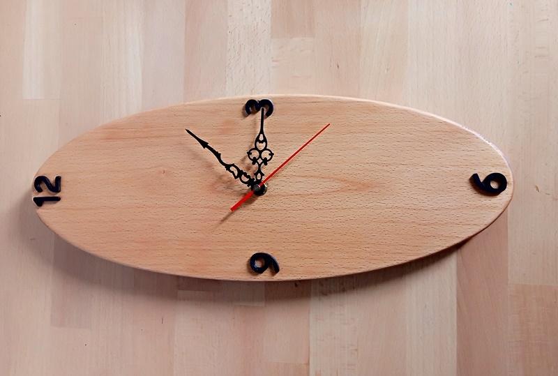

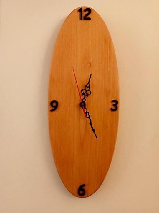

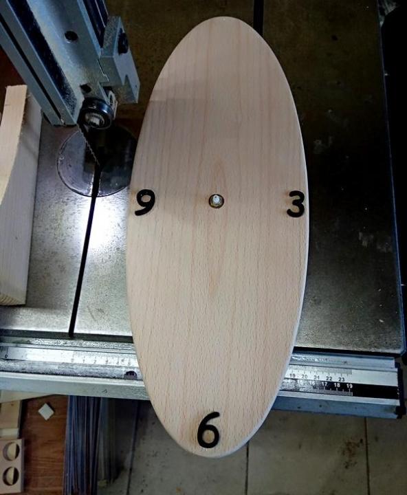

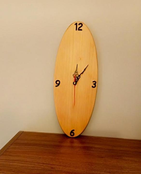

Οι αριθμοί κομμένοι με Laser, με σέγα πάγκου?
Έγινε επεξεργασία από Asxetius
πριν 7 ώρες, το μέλος Asxetius έγραψε:
Έτοιμοι αγορασμένοι, σε σακουλάκι.

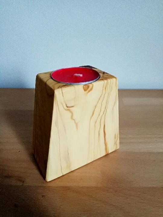

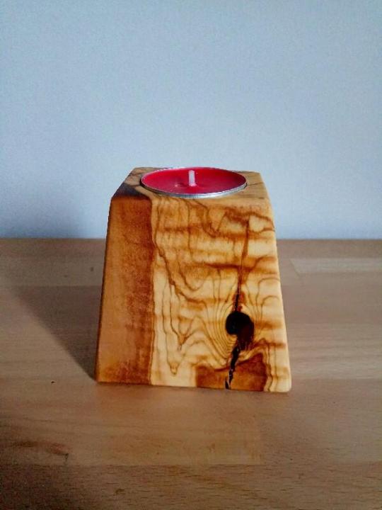

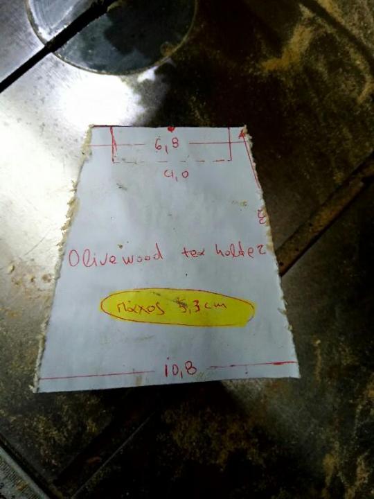

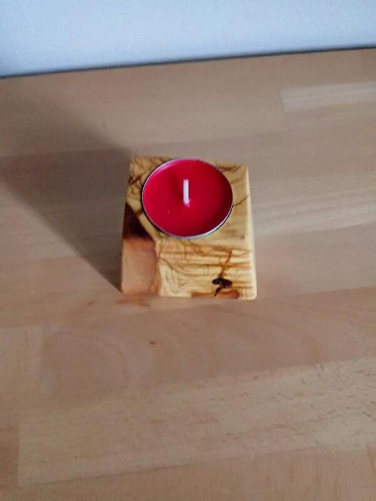

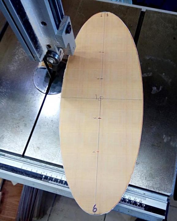

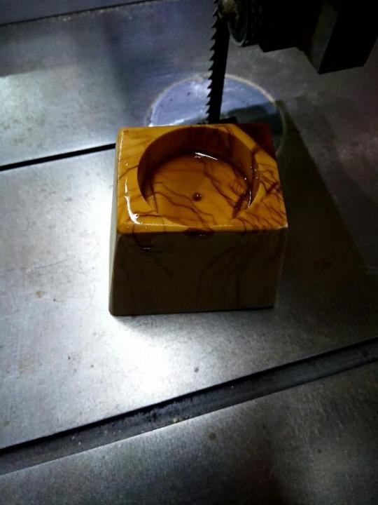

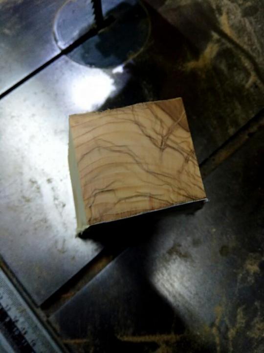

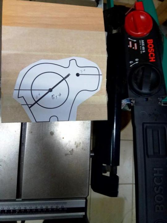

Ρεσουδάκι με όμορφα νερά από ένα καυσόξυλο ελιάς. Αντί να μπει ολόκληρο στο τζάκι κόπηκε ένα κομμάτι, πήρε μορφή στο Εργαστήριο, τρίφτηκε κ λαδώθηκε.
Το σχήμα / ιδέα από το Pinterest. Οι διαστάσεις φαίνονται στην 1η φωτο.
Καλό βράδυ να έχουμε.
01.thumb.jpg.1e3b16ab22600390fe5436d7ca4e5dc1.jpg02.thumb.jpg.846852b0d4f5ca963bbdea271b401b9d.jpg03.thumb.jpg.ff58a9a7793265ce169ea0e0d3795613.jpg04.thumb.jpg.93ee6be909013d8ed97b5add61cb4f84.jpg05.thumb.jpg.42a1478c6124f9484ab39f89fa4dddd8.jpg06.thumb.jpg.a26b094d2bea6abb13e713b3587953e8.jpg

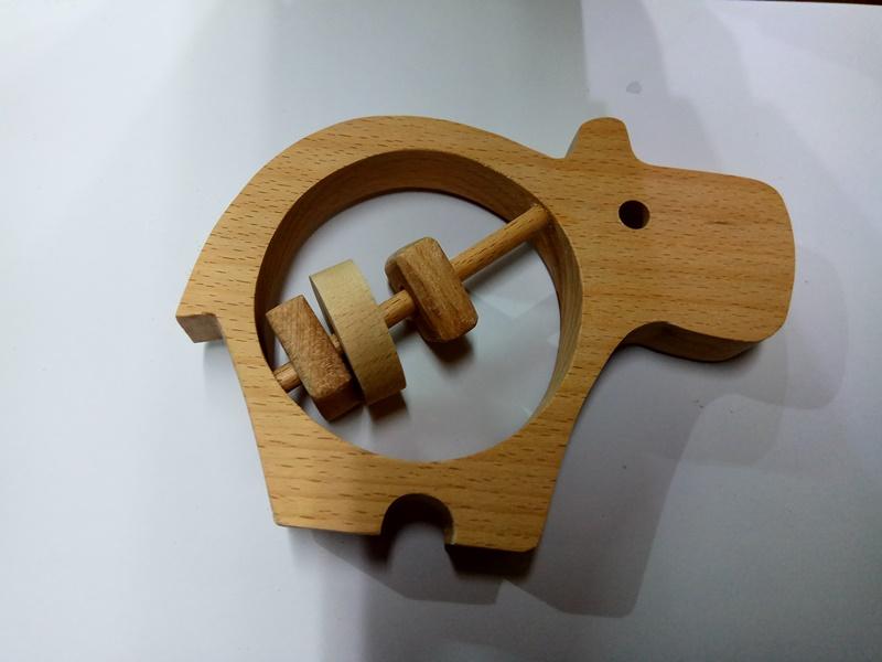

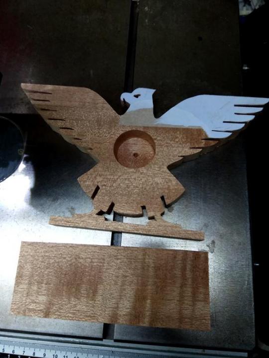

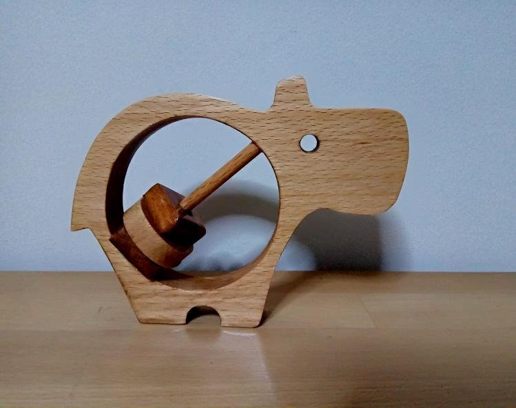

23 hours ago, Nektar2018 said:

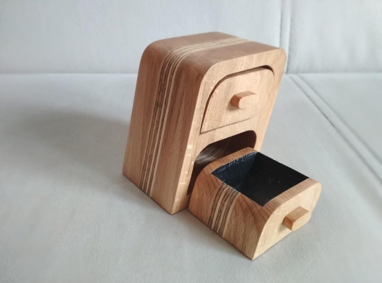

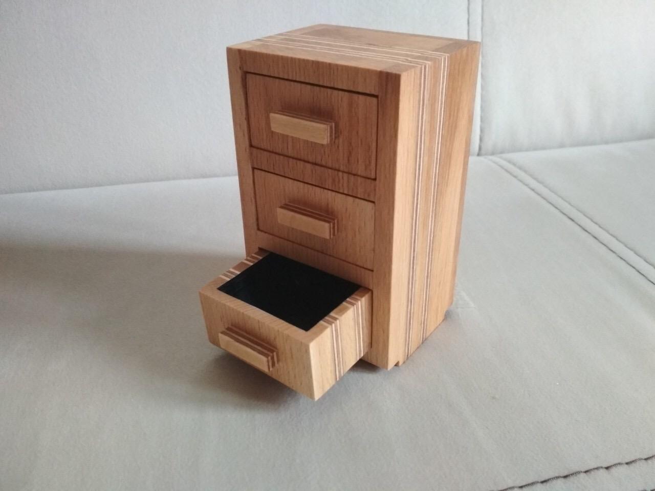

Bandsaw boxes.
Οχι φυσικα σε μια μερα.
Ποικιλια ξυλων, πευκο, σουηδικο, οξια, κοντρα πλακε.
Βαμενα με ανηλινες νερου ή ωμο λινελαιο.
Σχεδια δικα μου εμπνευσμενα απο ιδεες στο διαδικτυο.
Πολύ καλές δουλειές!
Ποια σέγα χρησιμοποιείς για τα εσωτερικά κοψίματα;
