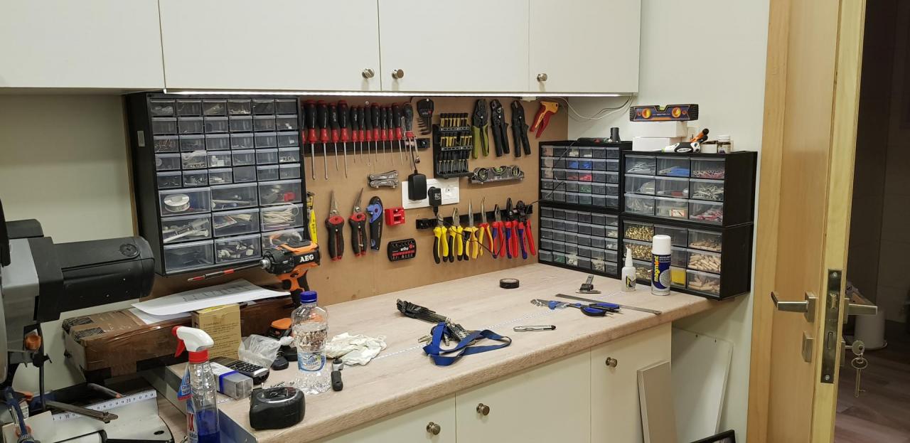

Αγάπη πολύ ωραίο το φτιάχνεις και λειτουργικό!
Βεβαίως υπάρχουν ακόμα κάποιες ελεύθερες επιφάνειες, αλλά σου έχω εμπιστοσύνη ότι δεν θα μείνουν για πολύ έτσι ! :)
Μια δυο προτάσεις -αν και θα τις έχεις σκεφτεί:
Το δράπανο θέλει μια ευμεγέθη βάση για να μην κινδυνεύει να ανατραπεί γιατί αν δε κάνω λάθος δε λέει να το βιδώσεις στο πάτωμα ε?
Επίσης γύρω από το δράπανο (τοίχος και ενδεχομένως δεξιά αριστερά πρόβλεψε για κάποιο παραπέτασμα (στο τοίχο μπορείς να βάλεις σε απόσταση από αυτόν καμιά δεκαριά εκατοστά, ένα διάφραγμα για να μη γίνεται ο τοίχος άχρηστος από αυτά που πετάει το δράπανο όταν τρυπάς με λάδι κοπής.
Για τους πάγκους τι  έχεις προβλέψει σε περίπτωση που θες να δουλέψεις καθισμένη, γιατί τα πόδια θα έχουν πρόβλημα λόγω των ντουλαπιών και άμα κάθεσαι πιο πίσω όπως είσαι αναγκασμένη η μέση θα αρχίσει να διαμαρτύρεται !
Και πάλι εύχομαι πολλές πολλές ώρες διασκέδασης και δημιουργίας ! !  :T:
  • Like 3

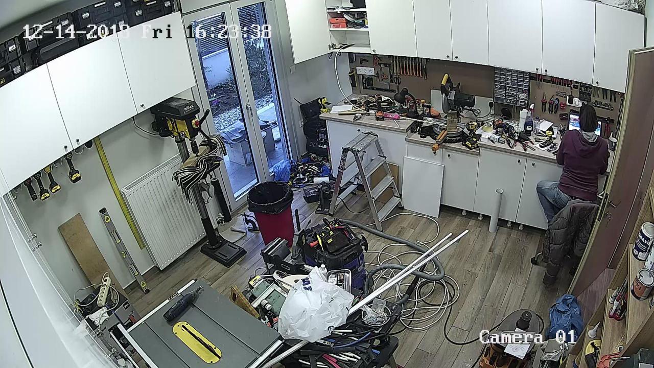

πριν 6 ώρες, το μέλος karmen1983 έγραψε:
Για να δεις τον χαμό που επικρατεί και να με κακολογήσεις ε; :p

πριν 7 ώρες, το μέλος Seafalco έγραψε:
Και εγώ Στέλιο αυτό σκέφτηκα όταν τα είδα .... αυτός ο πάγκος μάλλον θέλει κενό από κάτω γιατί εκεί θα γίνονται οι "καθιστικές" εργασίες.
Τώρα εμείς το βλέπουμε και διαφορετικά λόγω ηλικίας...η Αγάπη δεν έχει ανάγκη :D
  • Like 5
  • Haha 1
Μία ώρα πριν, το μέλος osa έγραψε:
Και λίγα λες Νίκο !  :(
Εμείς έχουμε "καθήκον" να  μεταφέρουμε τώρα την πείρα μας, για να  προλάβουμε αυτά που όταν τα ανακαλύπτεις μόνος σου είναι μάλλον . . . "αργά" !   :)
  • Haha 1
πριν 8 ώρες, το μέλος osa έγραψε:
Καλό είναι να υπάρχει αποθηκευτικός χώρος, μπορεί να φτιάξει ένα τραπέζι 1x1 και να κάνει τη δουλειά της.

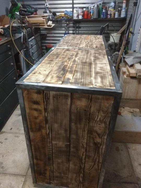

Δικιο έχετε με τις απορίες, αλλά έχουν να γίνουν πολλά ακόμα. Οι πάγκοι δεξιά και αριστερά του φαλτσοπρίονου δεν θα χρησιμοποιούνται για εργασίες. Αν τους έχω μέσα στην αναστάτωση, όποτε χρειαστεί να κόψω κάτι θα είναι σιχτίρ.
Τριγύρω από το δισκοπρίονο -που φαίνεται στην τελευταία φώτο που ανέβασα- θα γίνει ένας πάγκος 1,6χ1,2 περίπου που θα περικλείει το δισκοπρίονο. Όλες οι εργασίες λοιπόν θα γίνονται εκεί.
  • Agree 1
πριν 50 λεπτά, το μέλος Lakisss έγραψε:
Σωστή και αυτή η άποψη αλλά συνήθως στον πάγκο που λύνεις ή δένεις κάτι για κατασκευή-επισκευή πολλές φορές με το ένα χέρι κρατάς το αντικείμενο σε μια συγκεκριμένη θέση και απλώνεις το άλλο για να πάρεις κατσαβίδι-πενσοειδές ή κλειδί για να συνεχίσεις και επειδή εκεί είδα κρεμασμένα τα εργαλεία  υπέθεσα ότι εκεί θα κάνει τα "ψιλά" και τα PC-πορτατίφ-ψυγεία που φτιάχνει ?
  • Haha 2
την ιδεα του @Lakisss ηθελα να σου προτεινω  κι εγω δλδ νησιδα στο κεντρο (1χ1 - 1,2χ1,2) και μαλιστα με retracting wheels! (οπως τα λεμε στο χωριο μου!)

Το θέμα του πάγκου εργασίας εξαρτάται κατά κύριο λόγο από το δεύτερο "συνθετικό" του, την εργασία!
Έτσι αυτό που είναι ταμάμ για ένα ηλεκτρονικό ας πούμε (όλα σε απόσταση βολής καθιστού χρήστη) δεν είναι απαραίτητο να είναι δόκιμο και σε έναν που ασχολείται ας πούμε με μια "ξυλοκατασκευή" στην οποία ένας κεντρικός και πανταχόθεν ελεύθερος πάγκος είναι το ιδανικό.
Επειδή όμως στην περίπτωση που συζητάμε παίζουν όλα ( :T: ) τα ενδεχόμενα, από μαραγκουδικά μέχρι ηλεκτρονικά, πιστεύω ότι ο "καθιστός" πάγκος -έστω και μικρός- αν δεν προβλεφθεί, κάποια στιγμή θα λείψει !
Και μιας και "επιμένω", καλά είναι να δώσω και μια "ανώδυνη" λύση που δεν απαιτεί παρά "μια" (  :p )  μόνο τροποποίηση και είναι και . . . stealth !
Αγάπη, εύκολα φτιάχνεις μια τέτοια καθιστή θέση εμπρός σε ένα δίφυλλο ντουλάπι στο οποίο φροντίζεις το/τα ράφι του που έχει μέσα να μένει καμιά 15ρια πόντους πιο μέσα από τα πορτάκια και ο χώρος που μένει κενός θα αξιοποιηθεί από μικρά σκαφάκια/ ραφάκια προσαρμοσμένα στην εσωτερική πλευρά των πορτόφυλλων.
Έτσι όταν θέλεις να κάνεις "καθιστική" δουλειά ανοίγεις τα πορτάκια, χρησιμοποιείς το κενό χώρο για την καρέκλα και  για να βρίσκουν τόπο τα γόνατα, και το κάτω μέρος του ντουλαπιού για να πατάς (βάζεις κολλητά και μια "λαστιχένια"  λουρίδα εκεί που θα πηγαίνει το πόδι) και κερασάκι σε όλα αυτά είναι ότι αρκετά από τα απαραίτητα εργαλεία και μικροεξαρτήματα μπορούν να φιλοξενηθούν στα "ραφάκια / σκαφάκια" των πορτόφυλλων συν το γεγονός του ότι επειδή θα κάθεσαι λίγο πιο κοντά στην πλάτη του πάγκου, θα είναι πιο προσβάσιμο ότι είναι  κρεμασμένο σε αυτήν !  :)

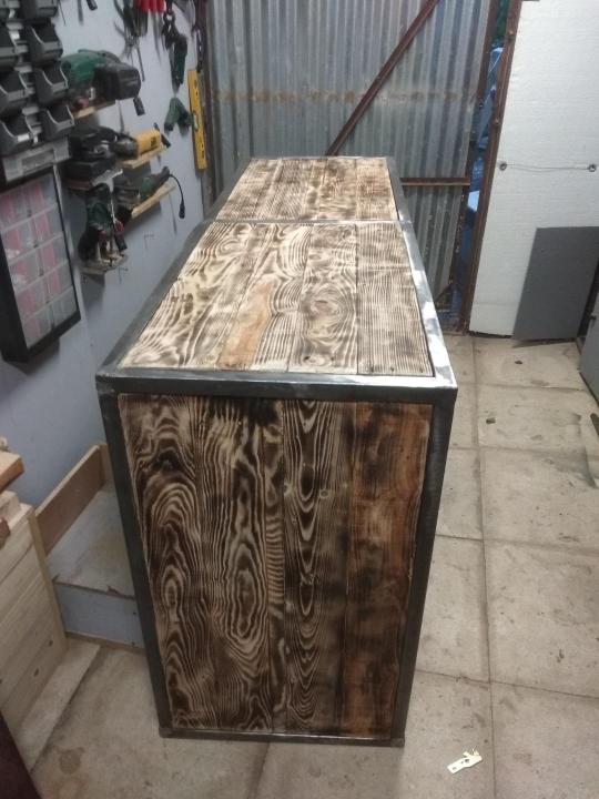

πριν 2 ώρες, το μέλος Simon έγραψε:
Εμεις τις προαλλες καναμε αυτη τη ραφιερα (οχι οτι συγκρινεται με αυτα που μπαινουν εδω αλλα τεσπα)
Ο βοηθός σου είναι super. Να τον χαίρεσαι.
Το ξύλο είναι καμένο/τριμμένο ή βαμμένο με κάποιου είδους μπογιά;
