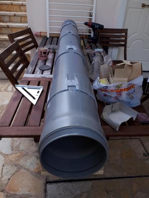

Εγώ από την άλλη είμαι ποολλύ στριμωγμένος, αλλά κάτι παλεύω κι εγώ  . . .  αρκετά μεγάλο και χρήσιμο, αλλά μόνο μια ματιά από τη
"κλειδαρότρυπα" για την ώρα, καθώς μάλλον θα γίνει worklogg (φωτό αρκετές έχω! )
Όοοχι !   Δεν την είδα υδραυλικός, αν και με ρευστά έχει να κάνει η κατασκευή! :p
Στα αποκαλυπτήρια θα έχουμε περισσότερα!
Μέχρι τότε . . .  καλή συνέχεια σε όλους! :D

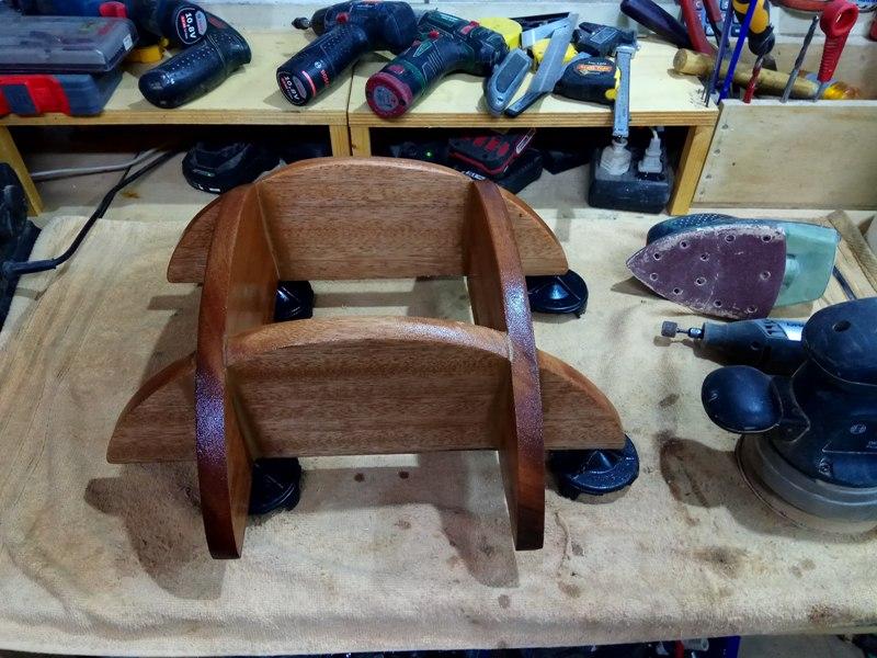

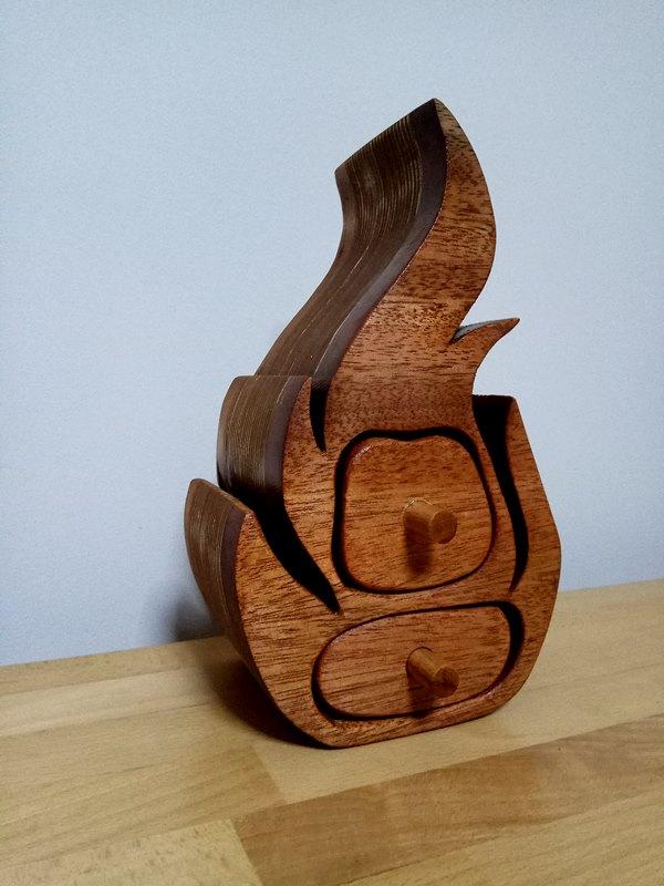

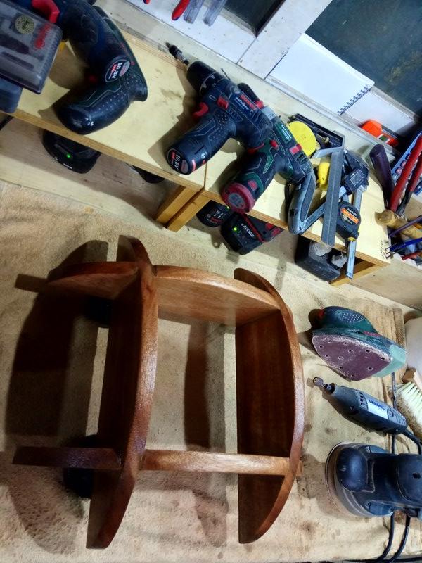

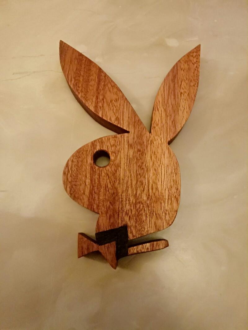

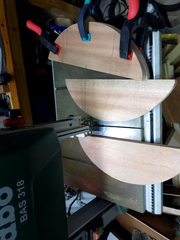

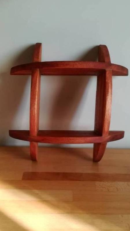

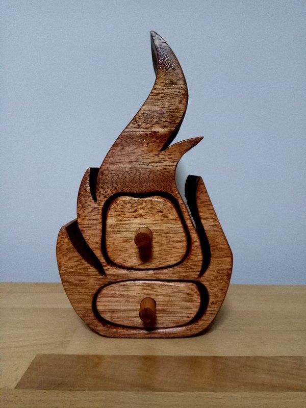

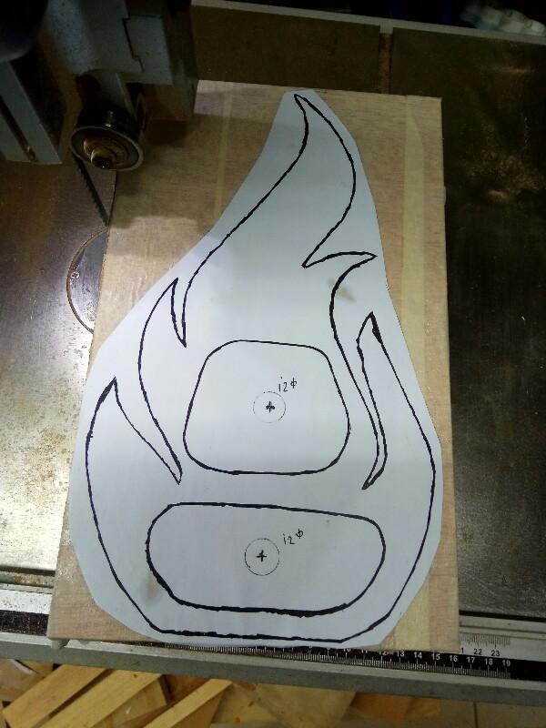

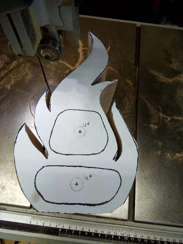

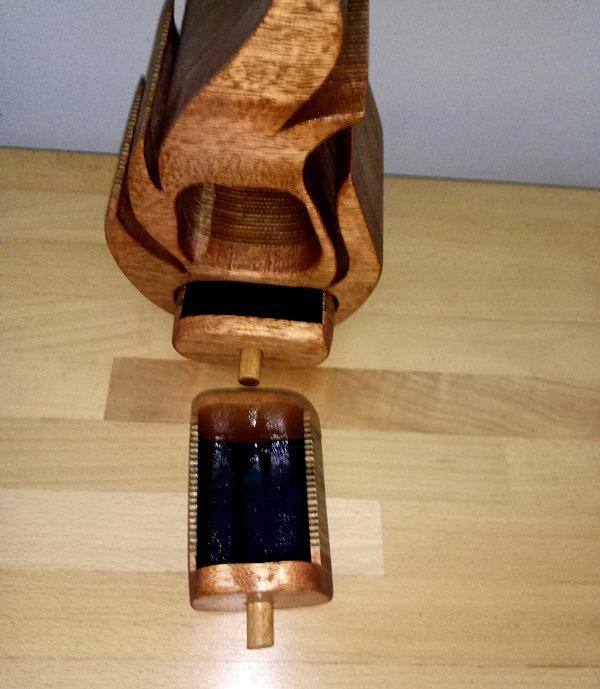

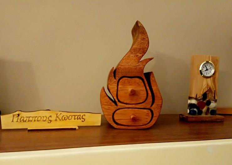

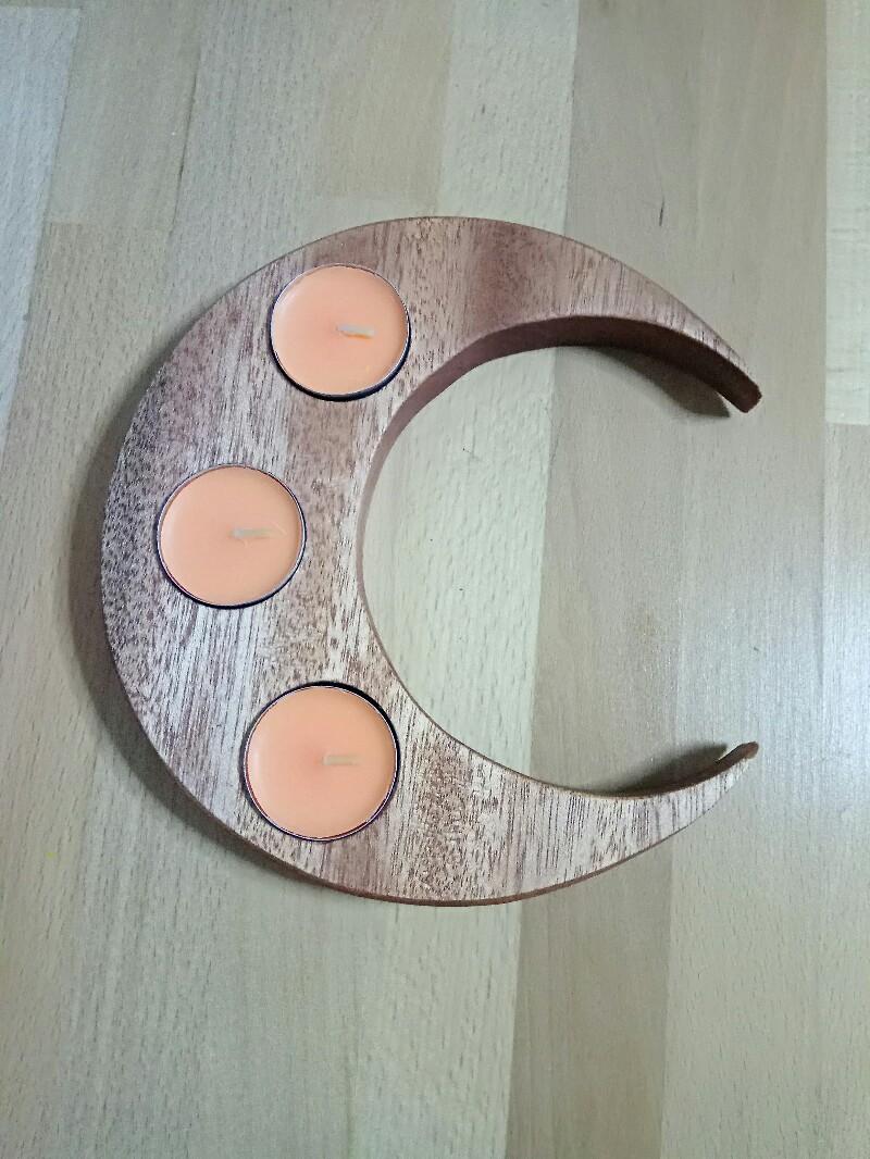

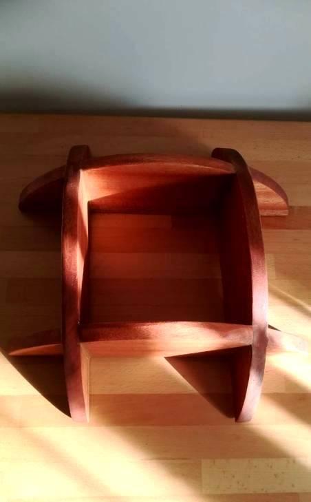

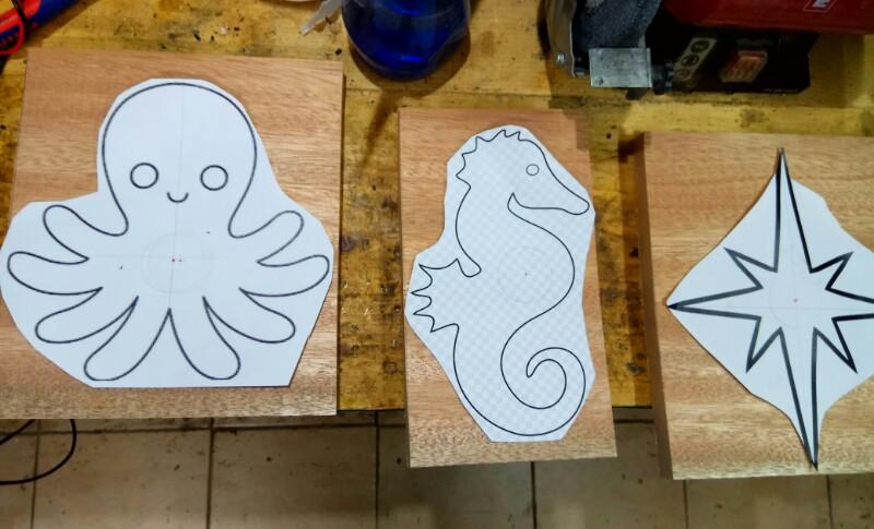

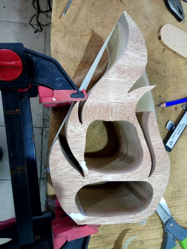

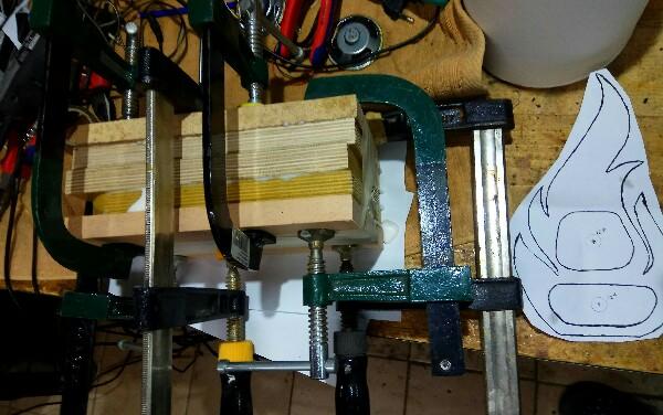

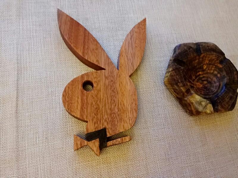

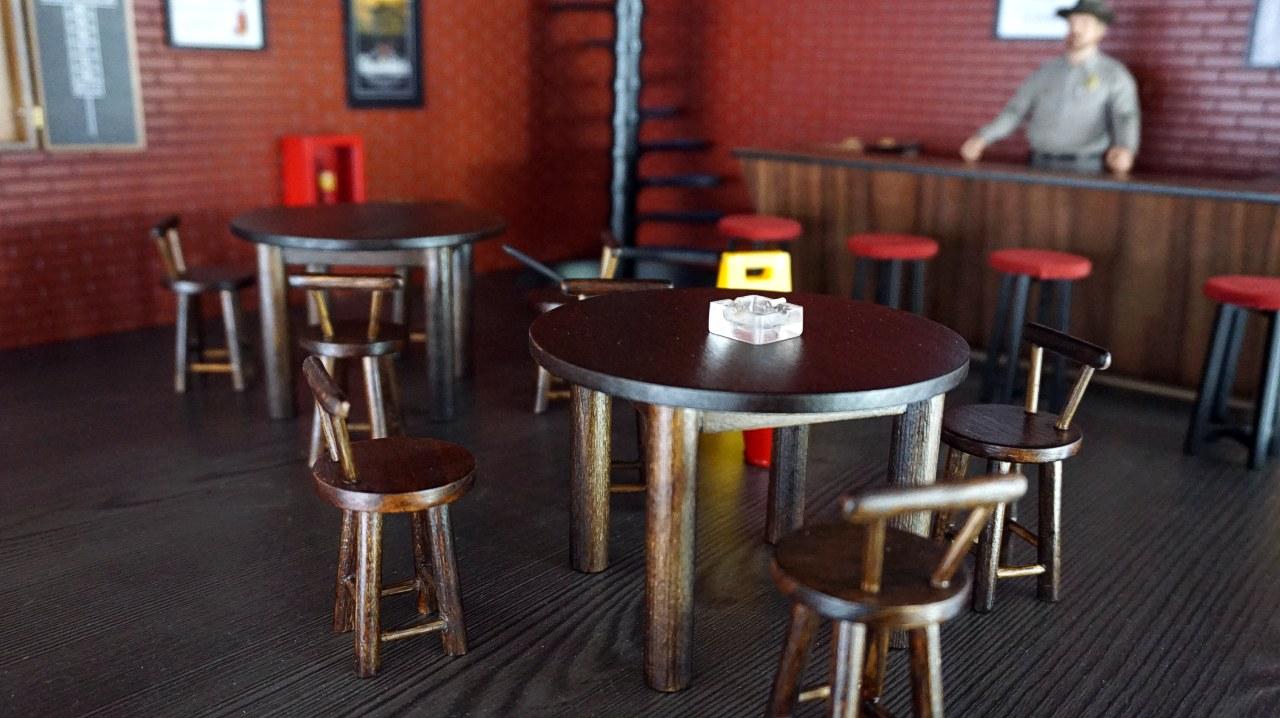

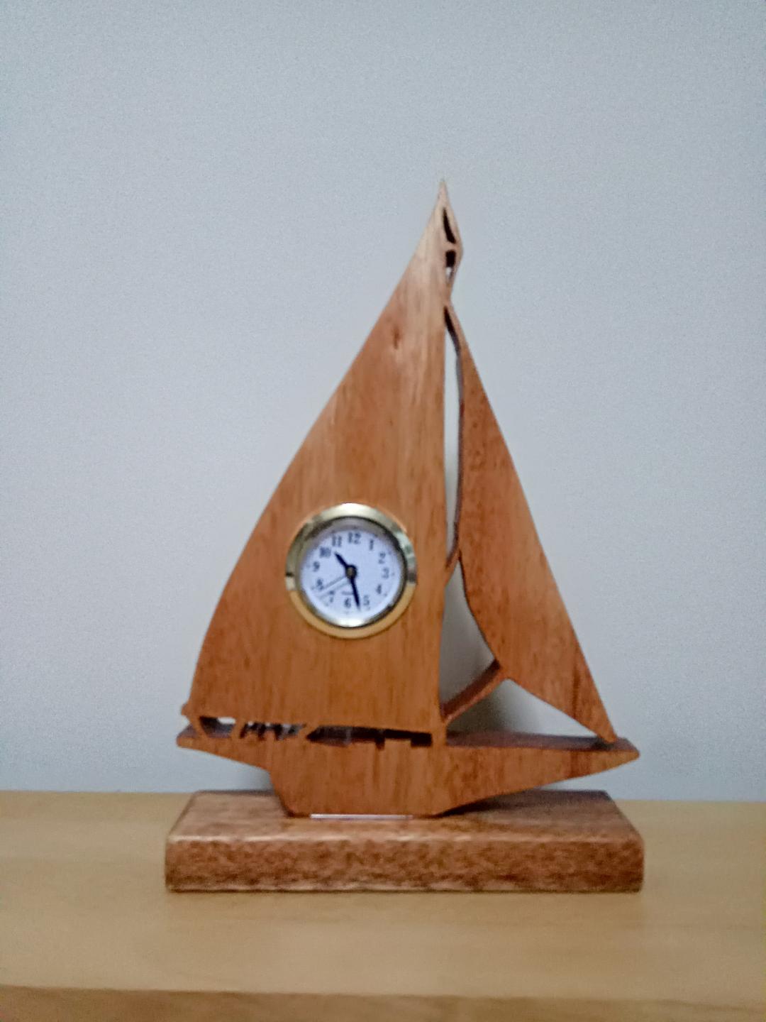

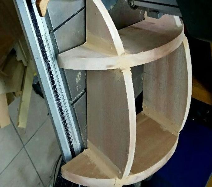

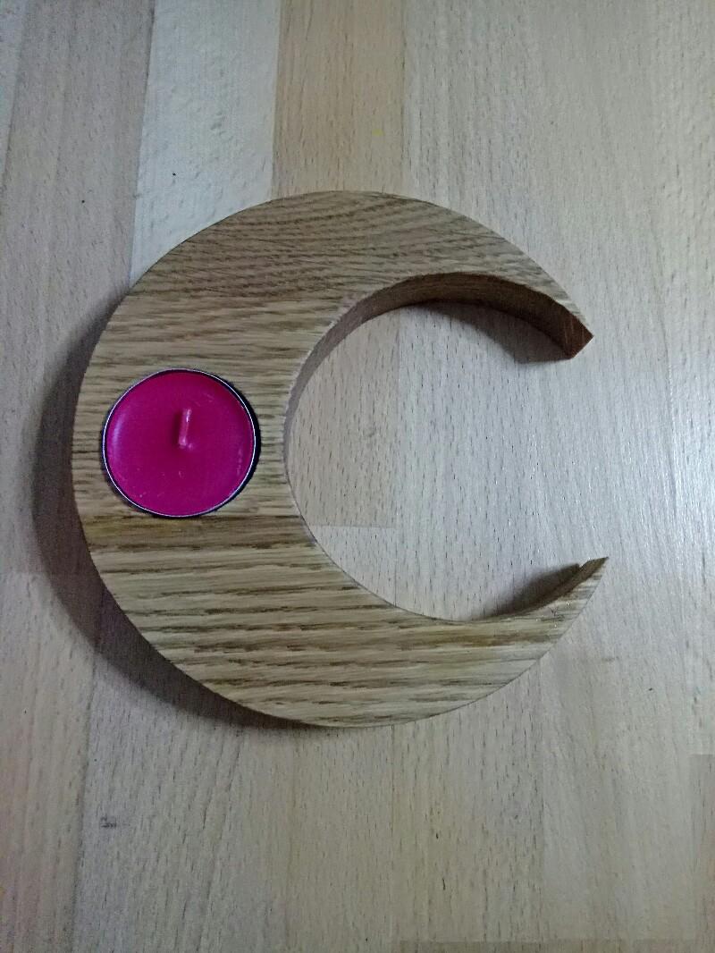

Μικρά ρεταλάκια (δρυς, μεράντι) αντί για κάψιμο σε κάνα μήνα στο τζάκι έγιναν ρεσουδακια κλπ.

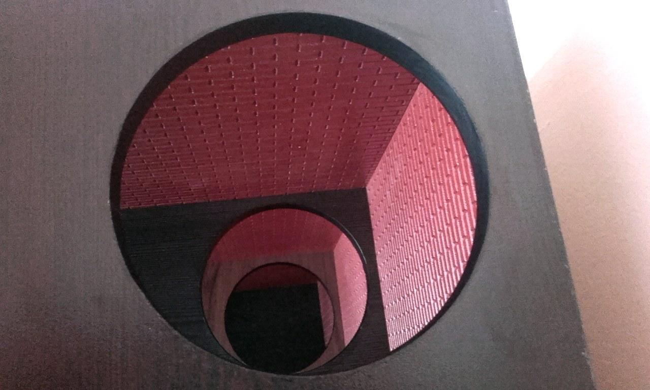

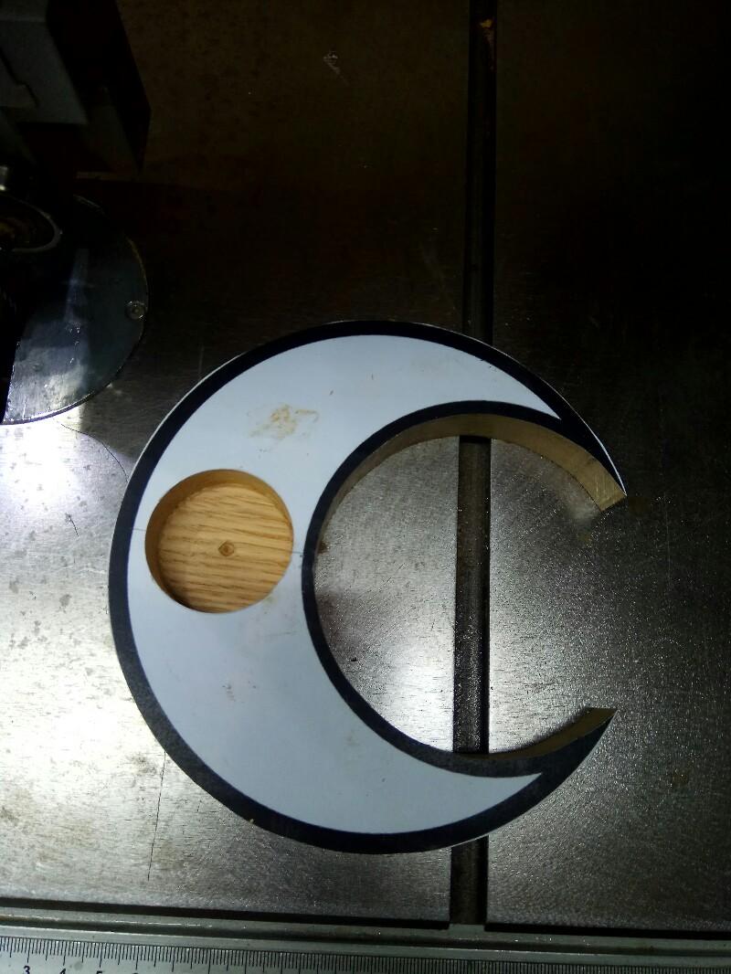

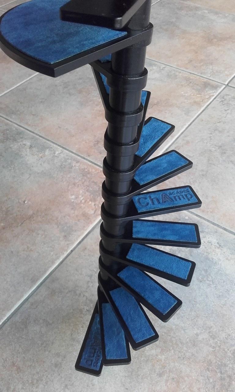

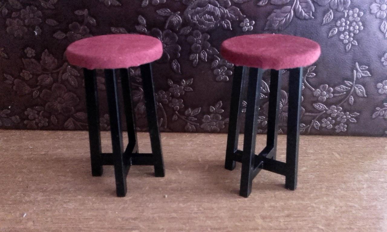

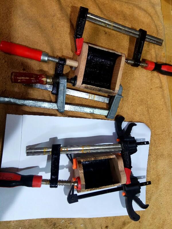

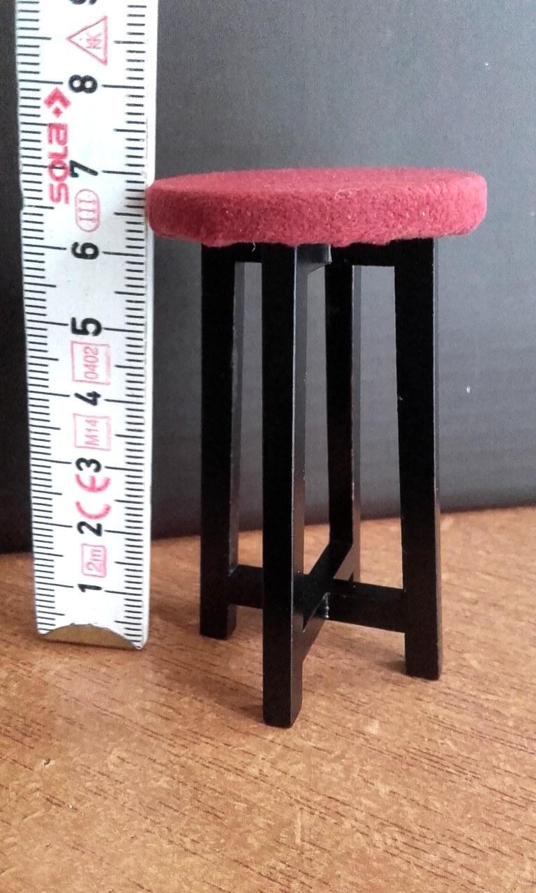

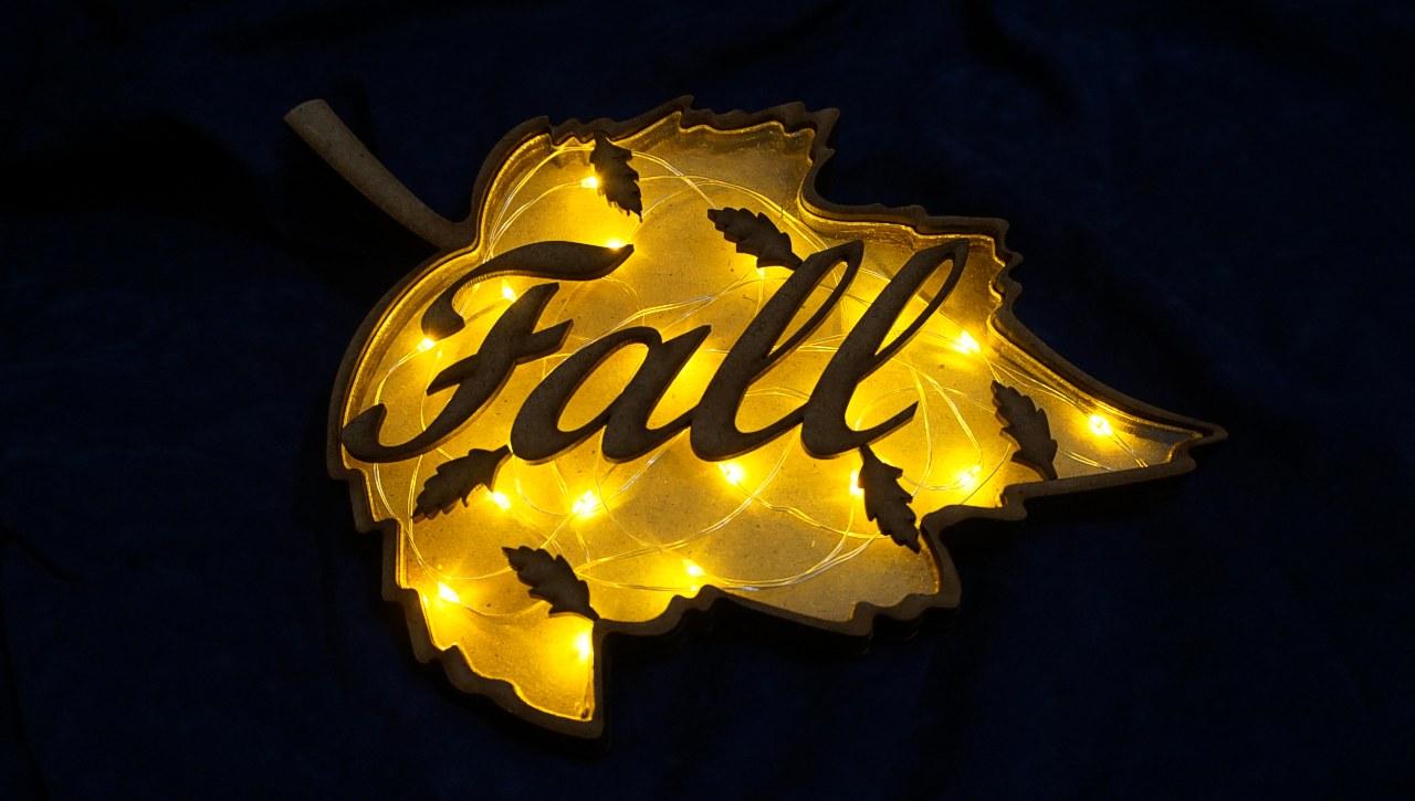

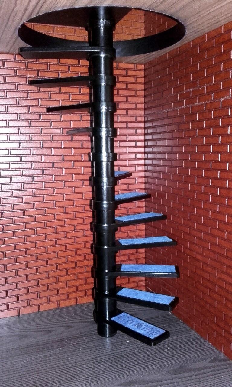

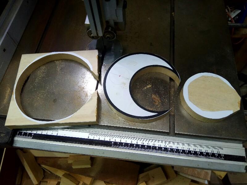

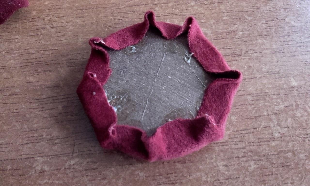

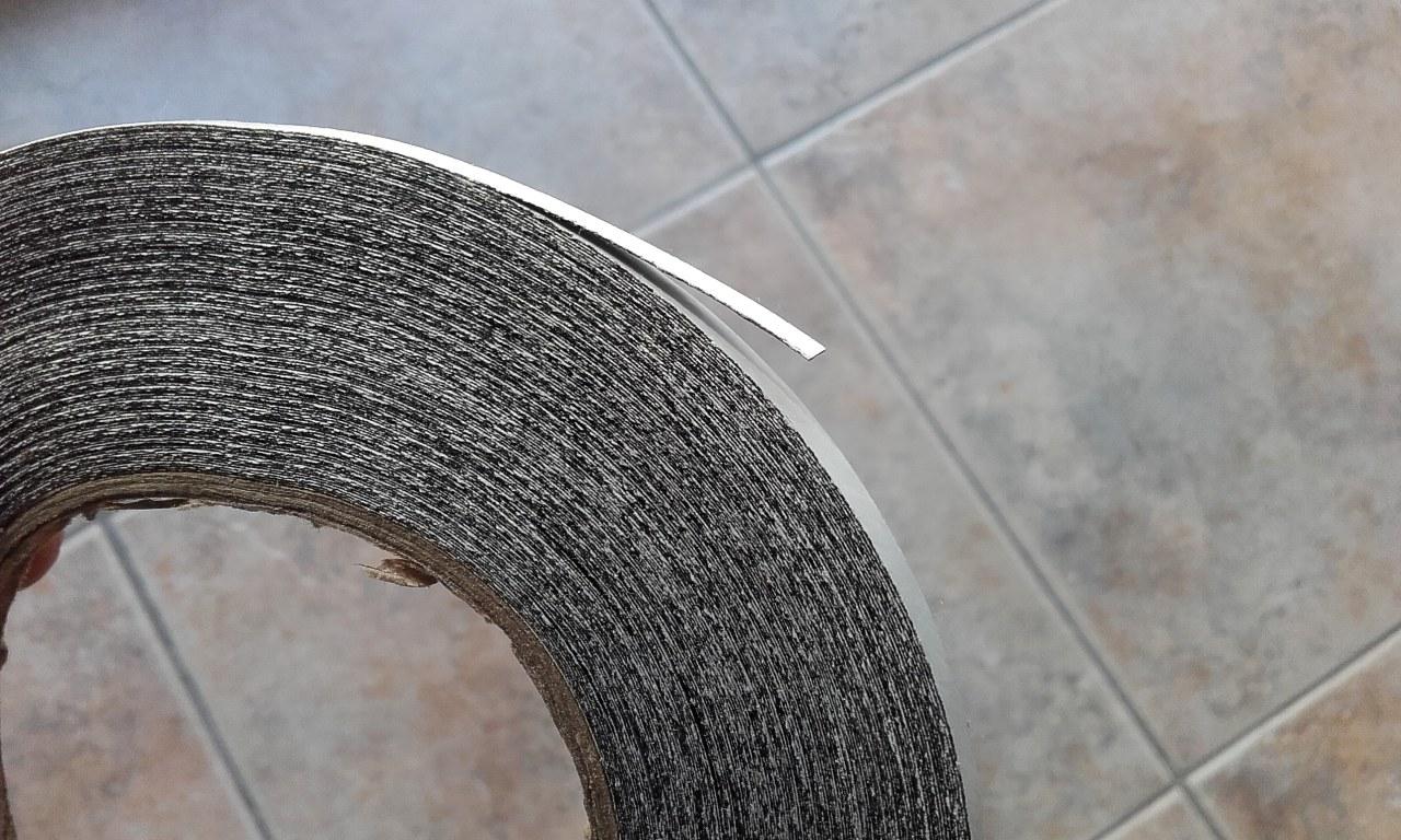

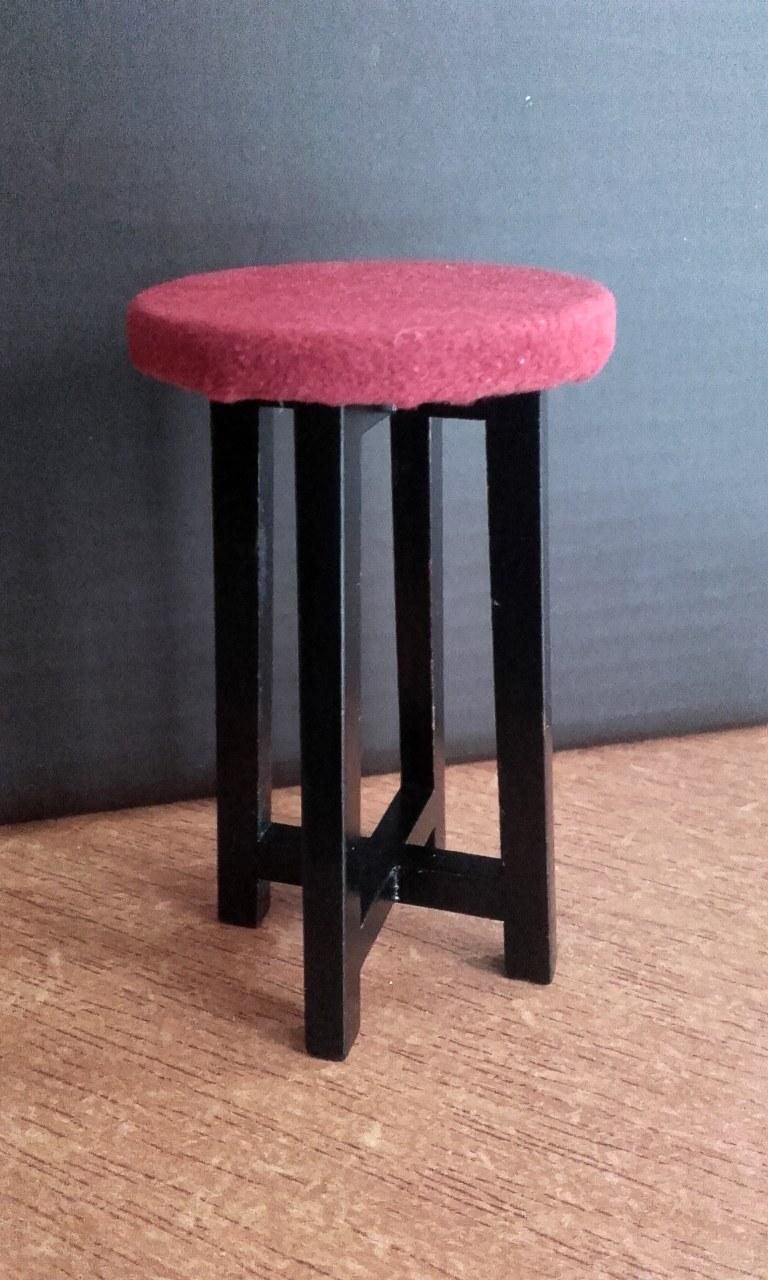

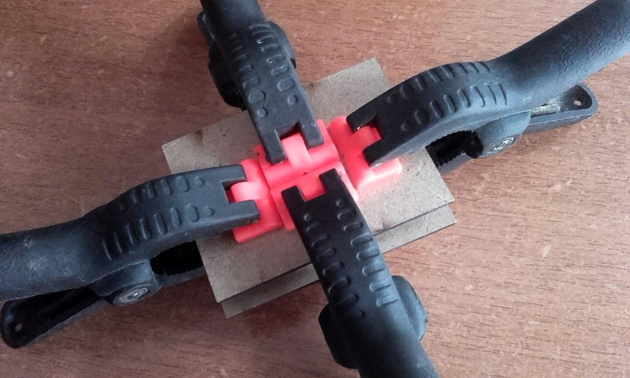

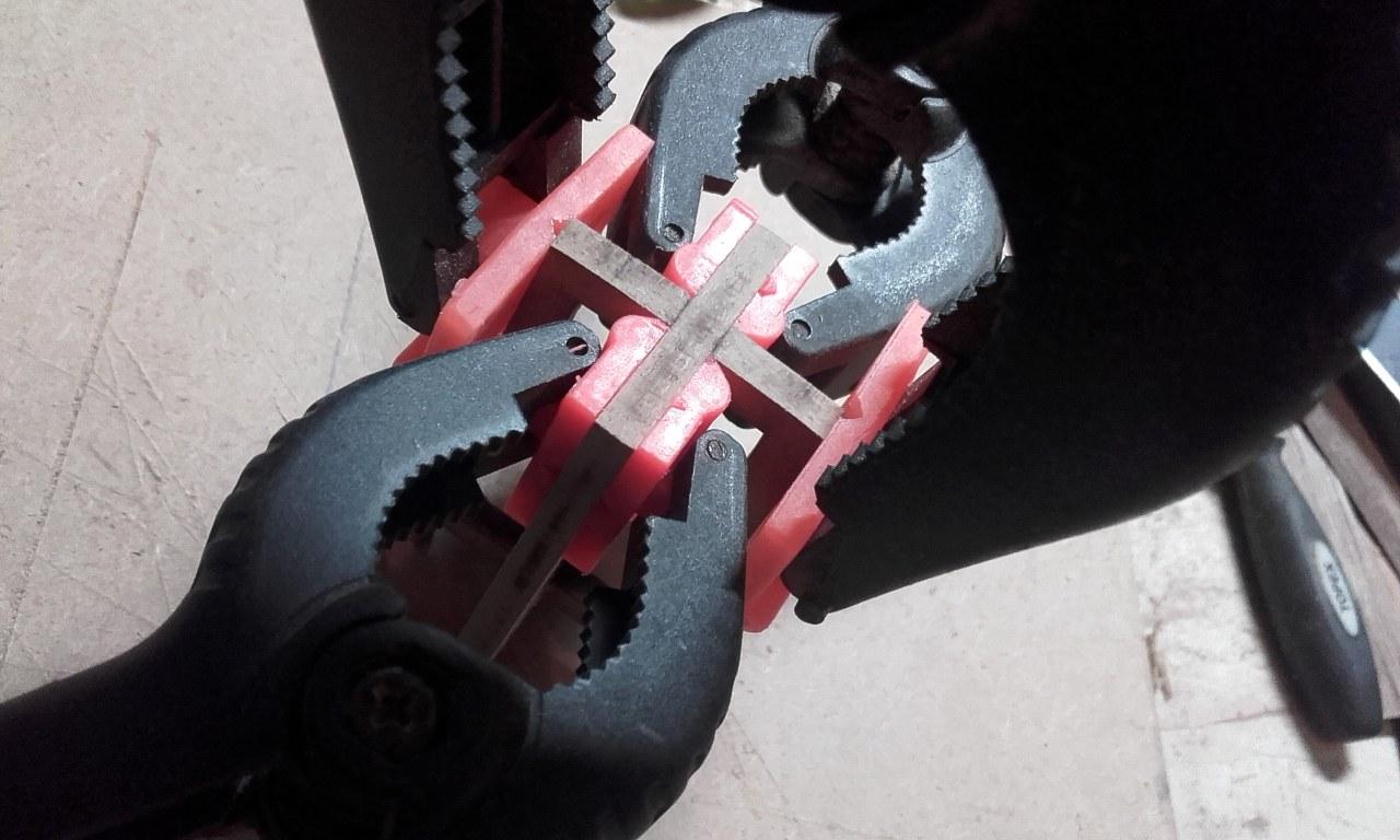

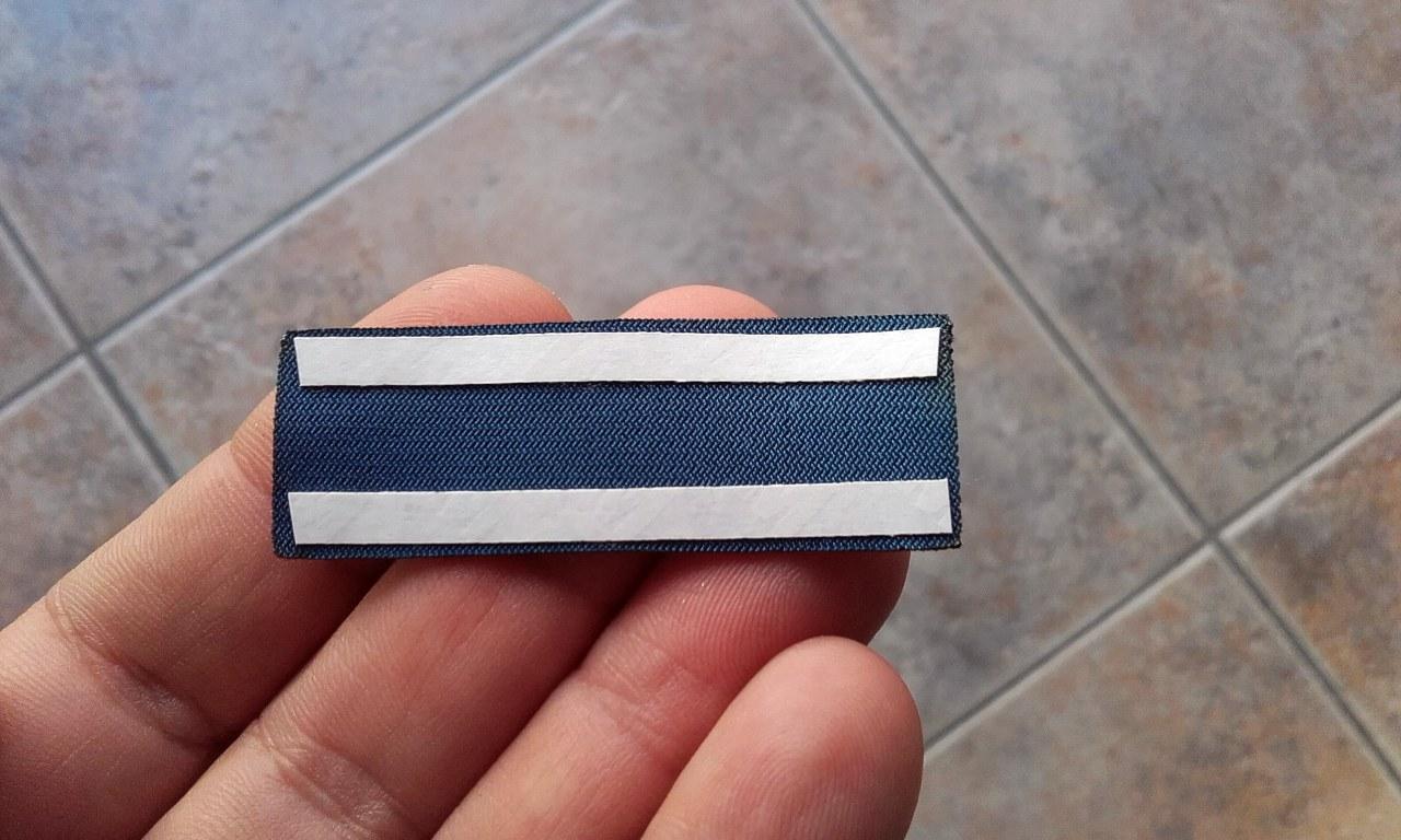

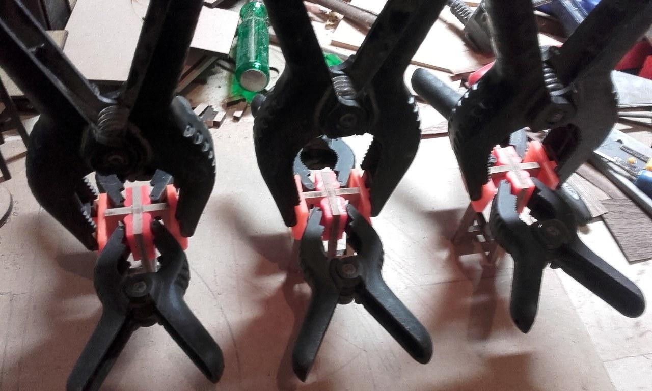

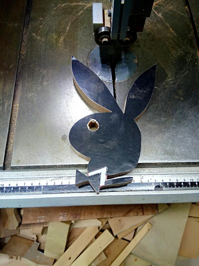

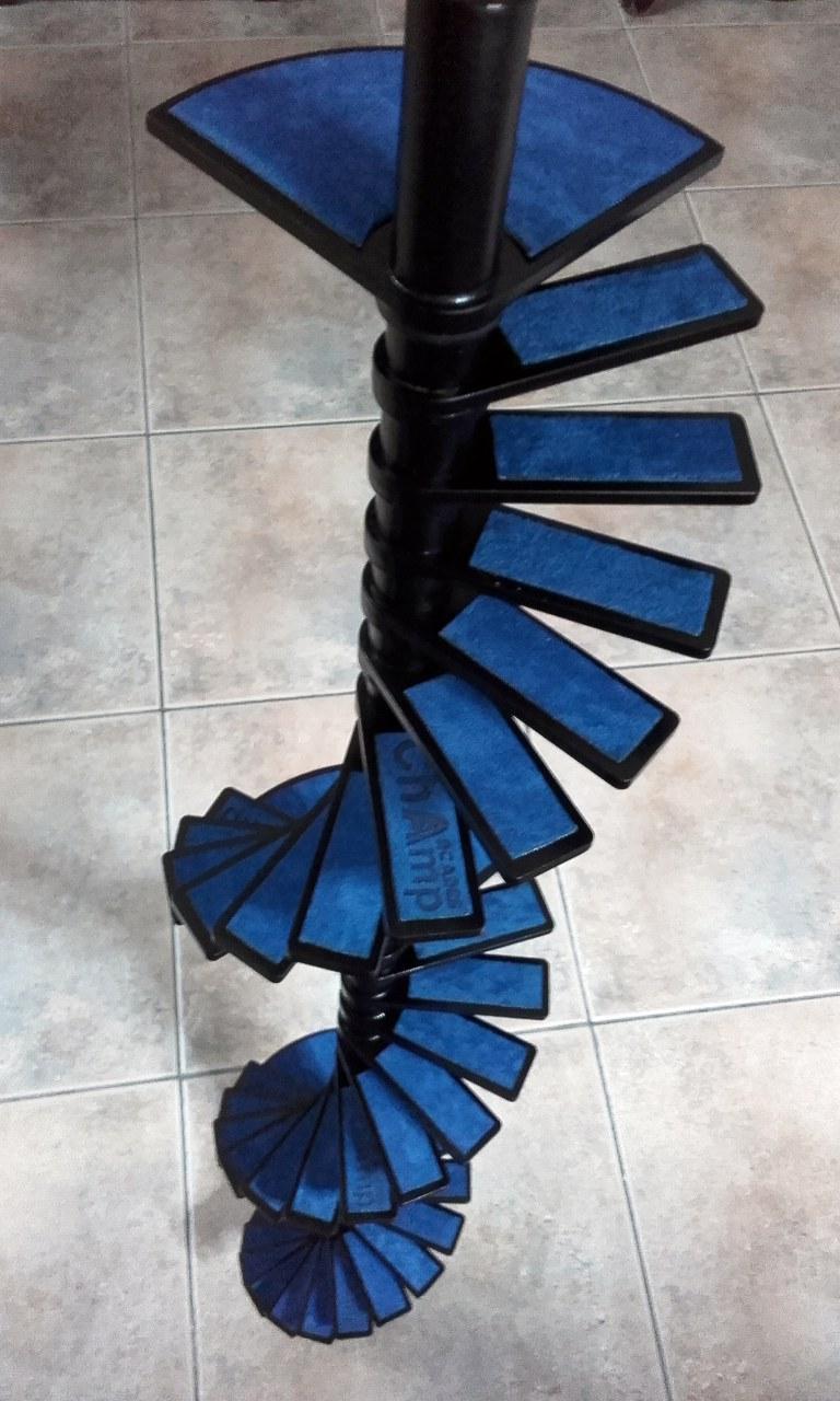

Κόπηκε 4mm MDF στο Laser του φίλου και κολλήθηκε...
...έπεσε χρώμα μαύρο και βερνίκι από σπρευ...
...κολλήθηκε με βενζινόκολλα το ύφασμα...
... μπήκαν μανταλάκια για να πιεστεί το ύφασμα...
... κολλήθηκε με διπλής όψης ταινία 3Μ πάνω στο σκελετό, και το αποτέλεσμα είναι κάπως έτσι...
skampo_red_01.thumb.jpg.bc90573afbf9a81d5918df864a16b3b5.jpg  skampo_red_02.thumb.jpg.53e18d57ec981a81c6894a2e00bf27a1.jpg
Αυτά έγιναν σχετικά πρόχειρα, επειδή το Leroy στην Θεσσαλονίκη δεν είχε απόθεμα καβίλιας του μέτρου 6mm
και δεν είχαν τα μαγαζιά που πήγα στην πόλη μου. Ο ένας περιμένει να του έρθουν ?
Οπότε προχώρησα από τα αποθέματα που είχα κομμένα :)

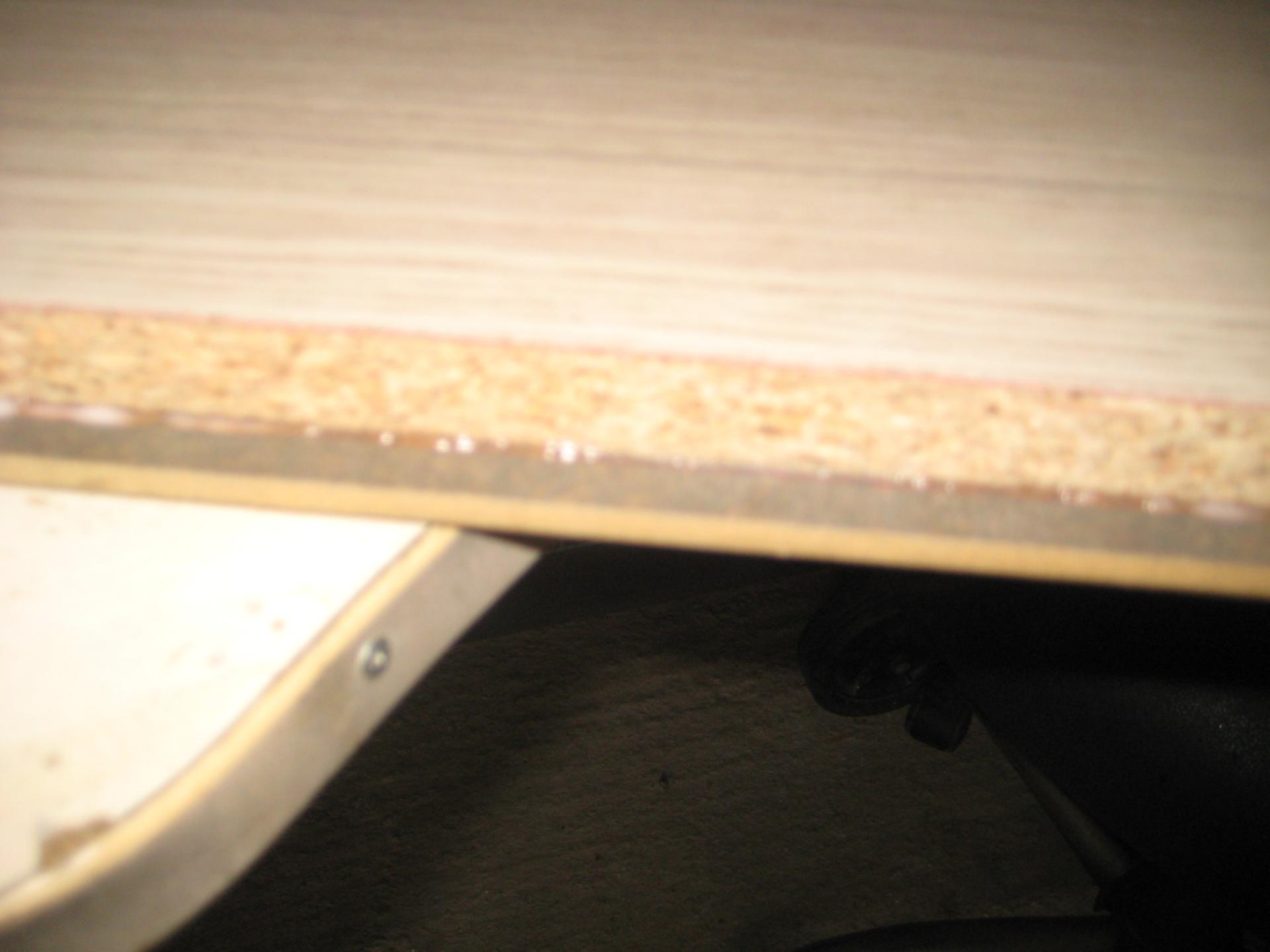

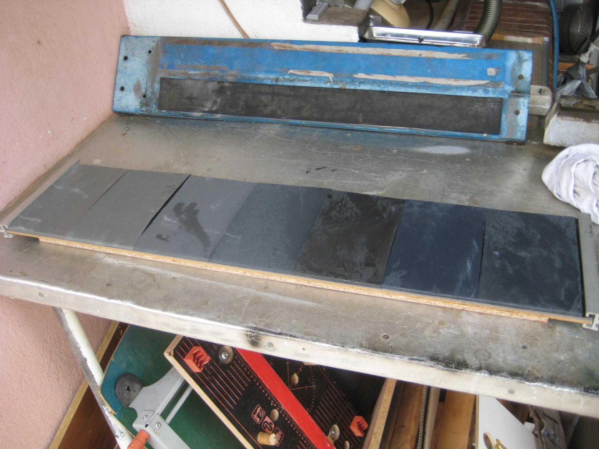

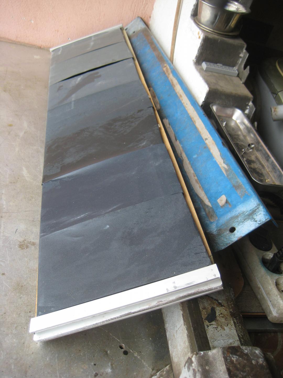

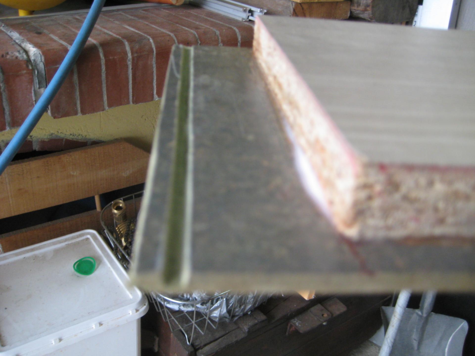

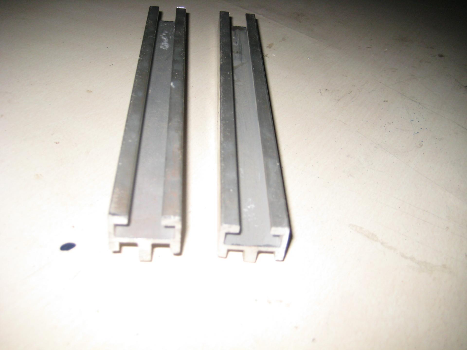

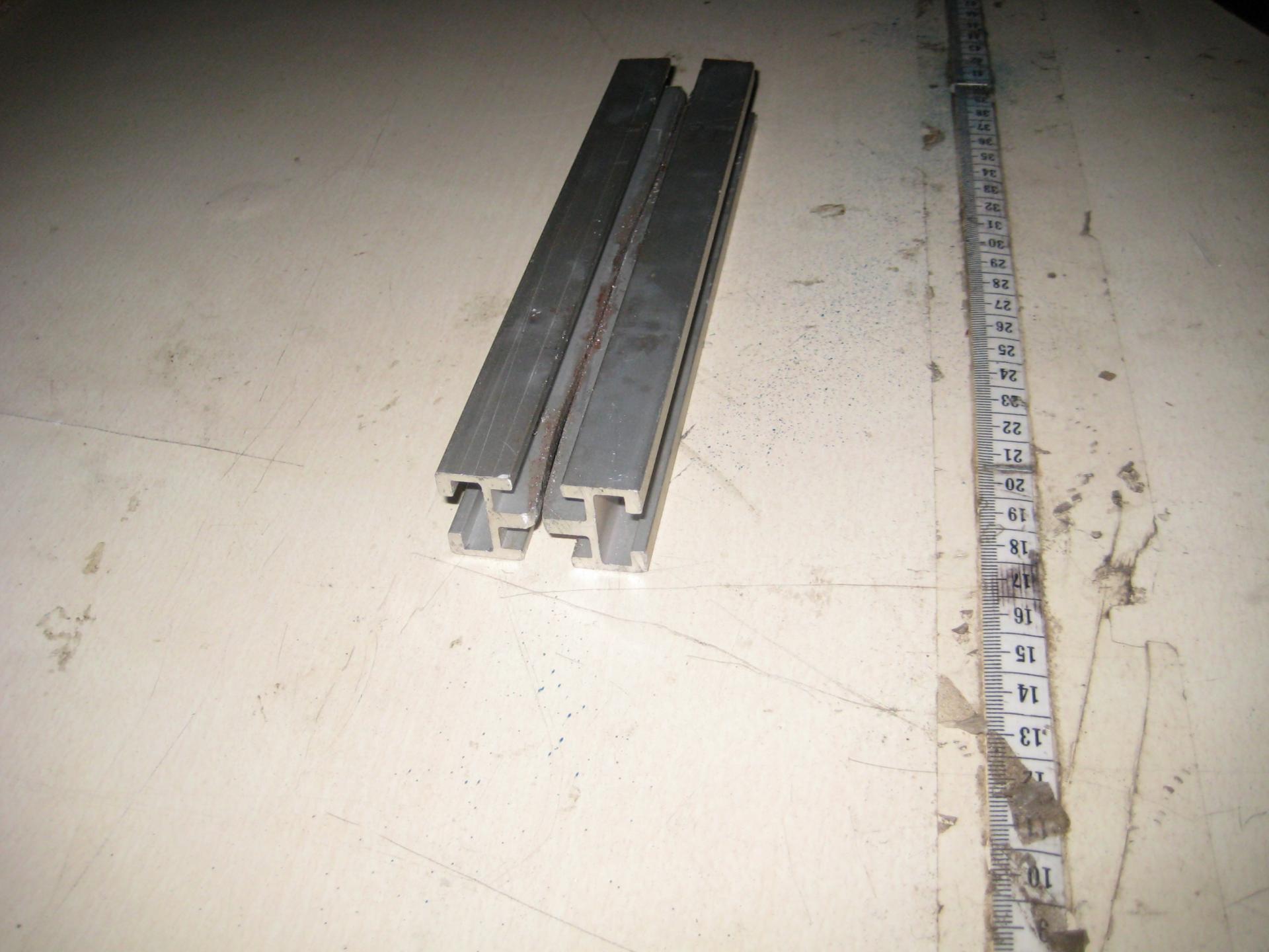

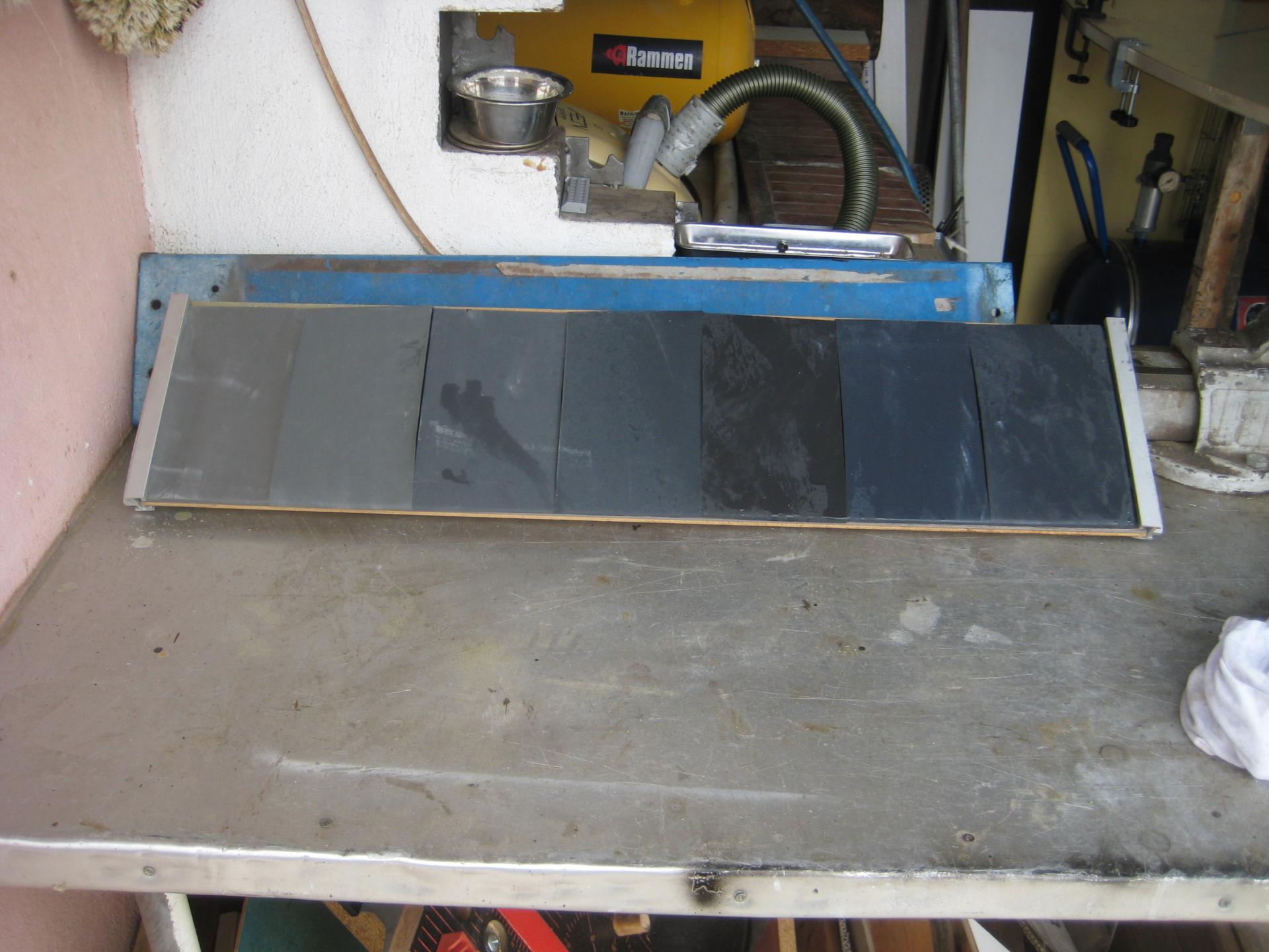

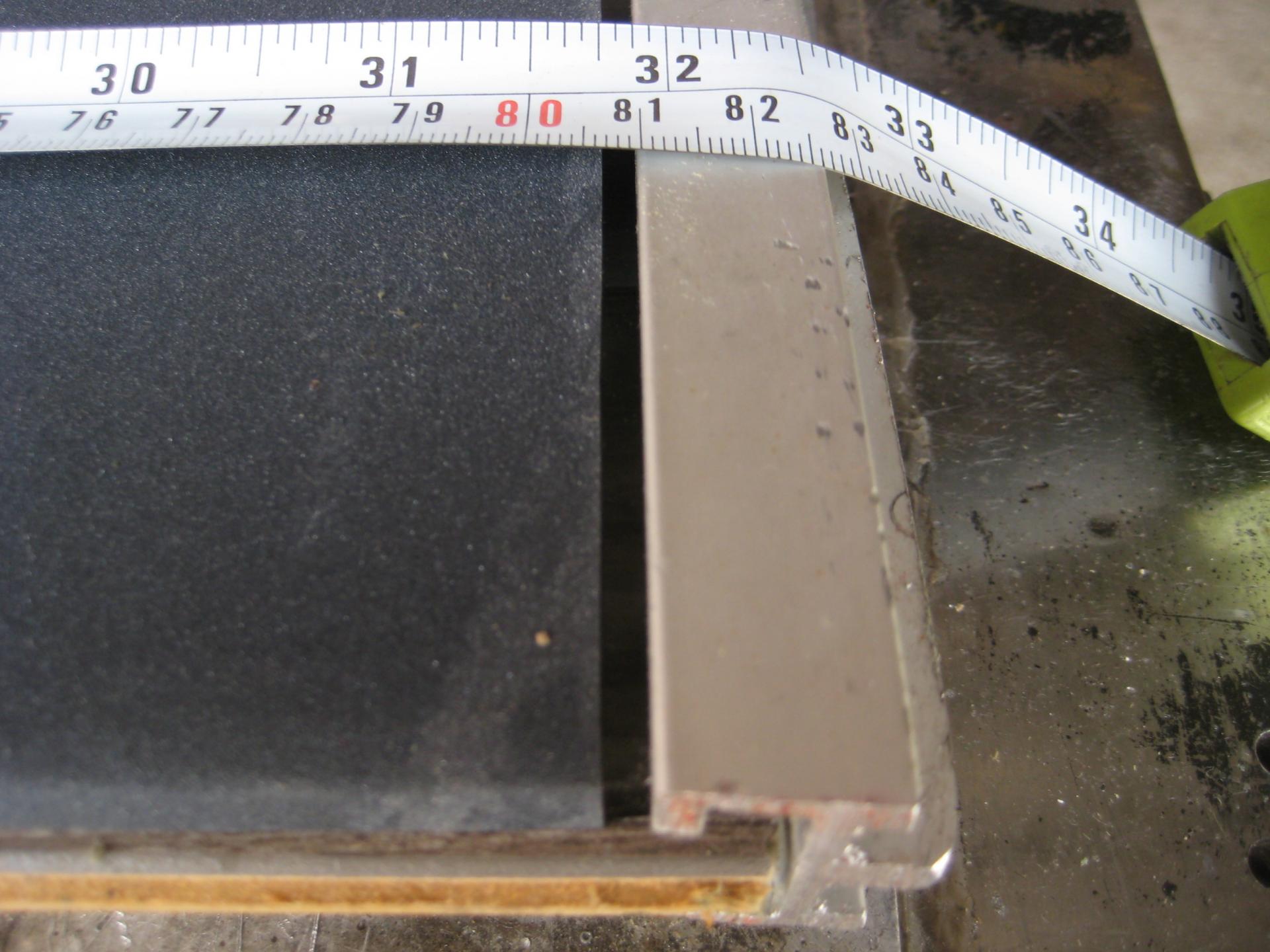

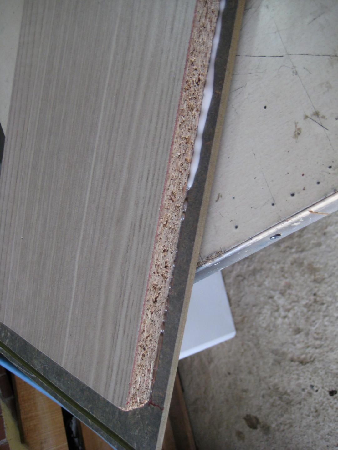

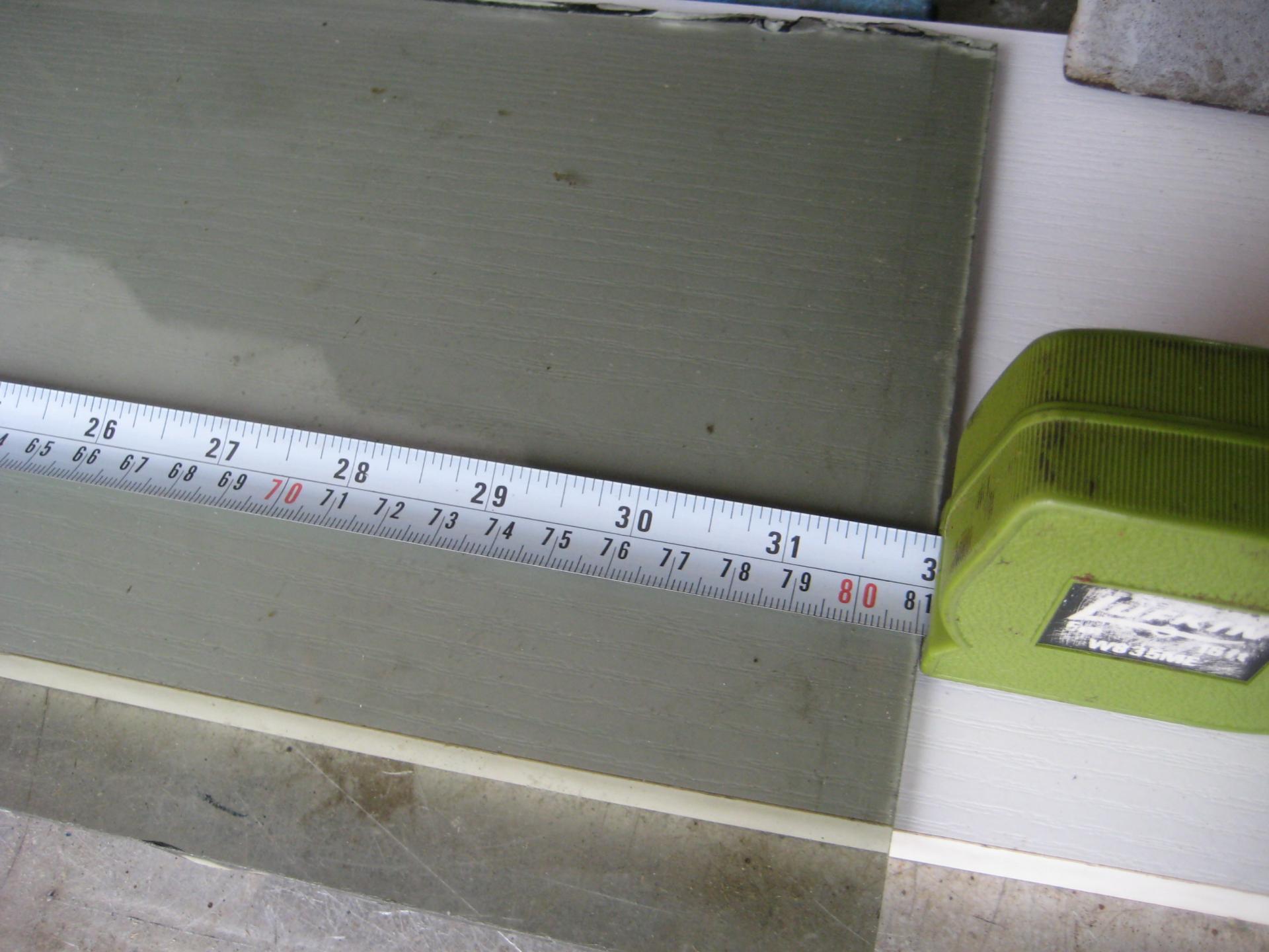

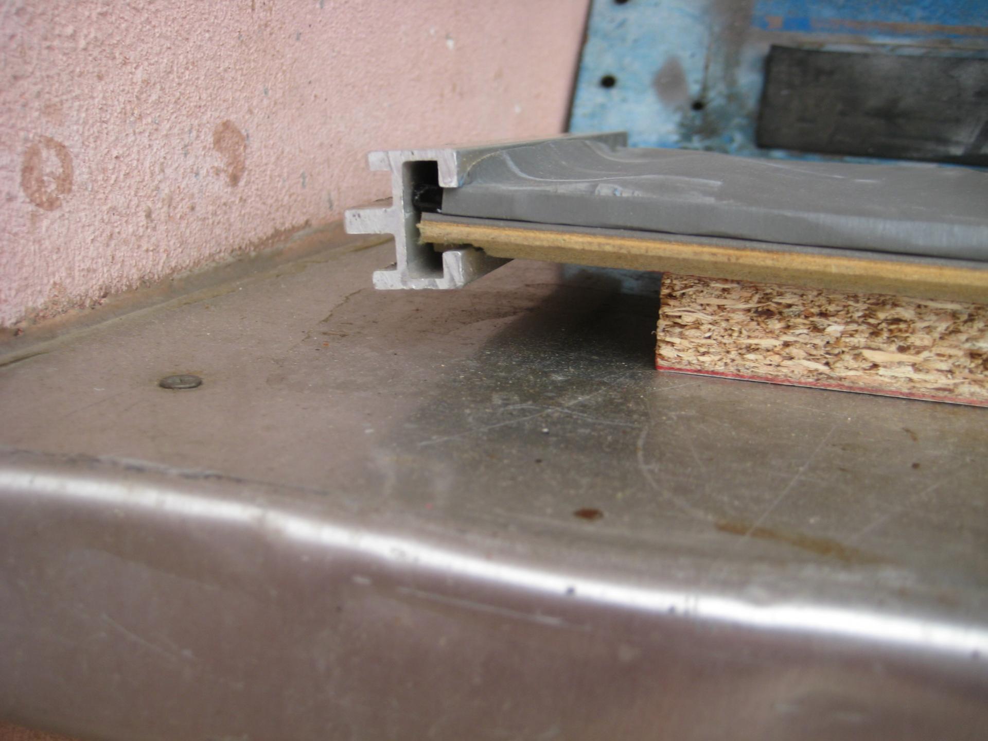

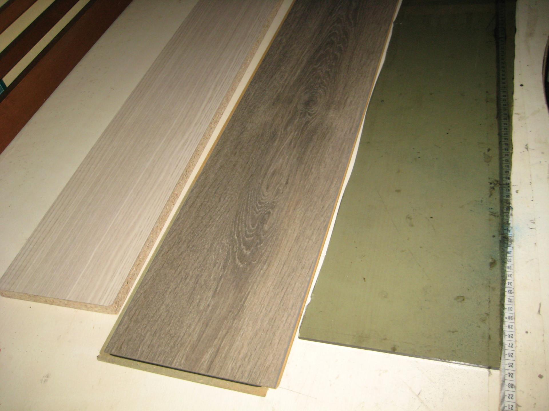

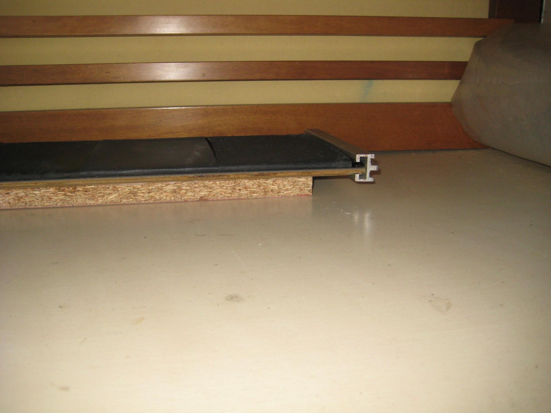

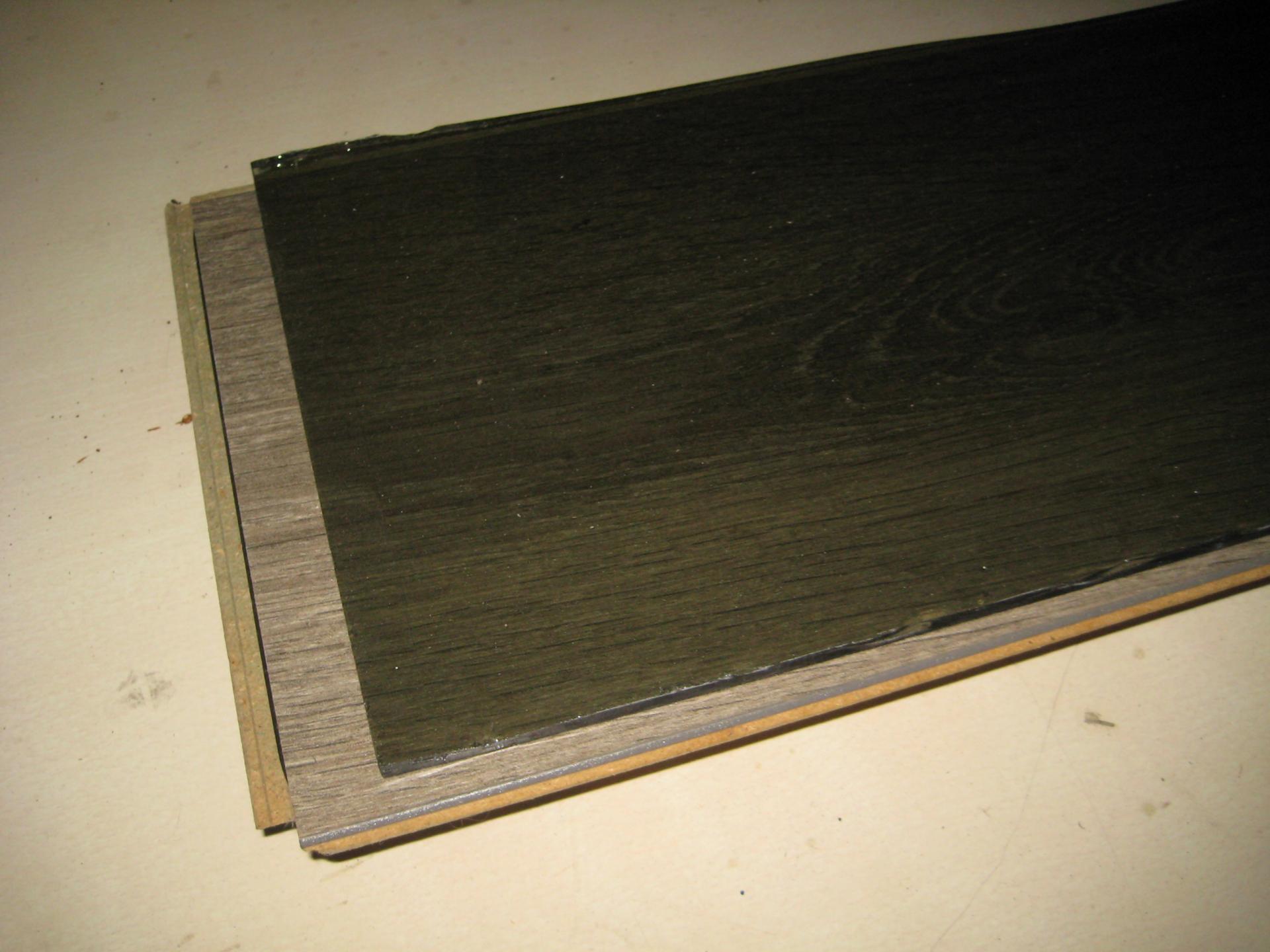

Απ τη σαβουρα που ειχα μαζεψει κατα καιρους....:p
Προφιλ αλουμινιου, κοπηκε βιαστικα στο χερι, [παραλιγο ευθεια] , κομματι τζαμιου κ αυτο το ιδιο,:p[πρωτη προσπαθεια]...
Ενα ρεταλι mdf κ ενα κομματι laminate....
IMG_3697.thumb.JPG.154243d5a317eaa6545677ea3f26961f.JPGIMG_3706.thumb.JPG.6fce94936d3a7bfb9b13868fe7b61d72.JPGIMG_3707.thumb.JPG.c44f0cba49e66f3eb735cf416b598814.JPG

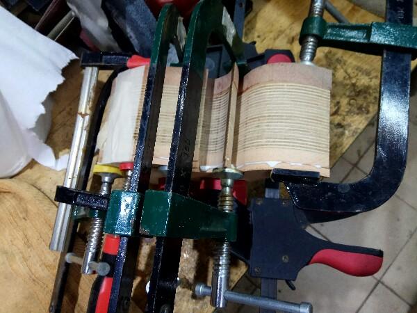

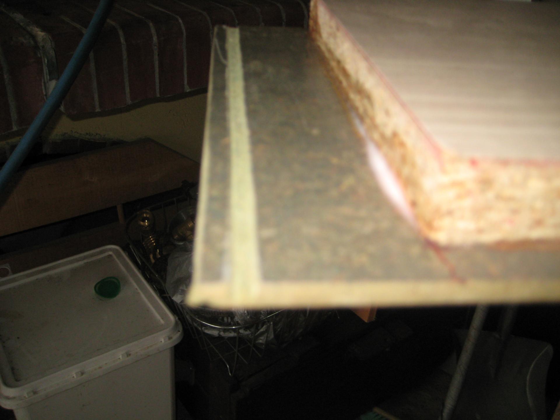

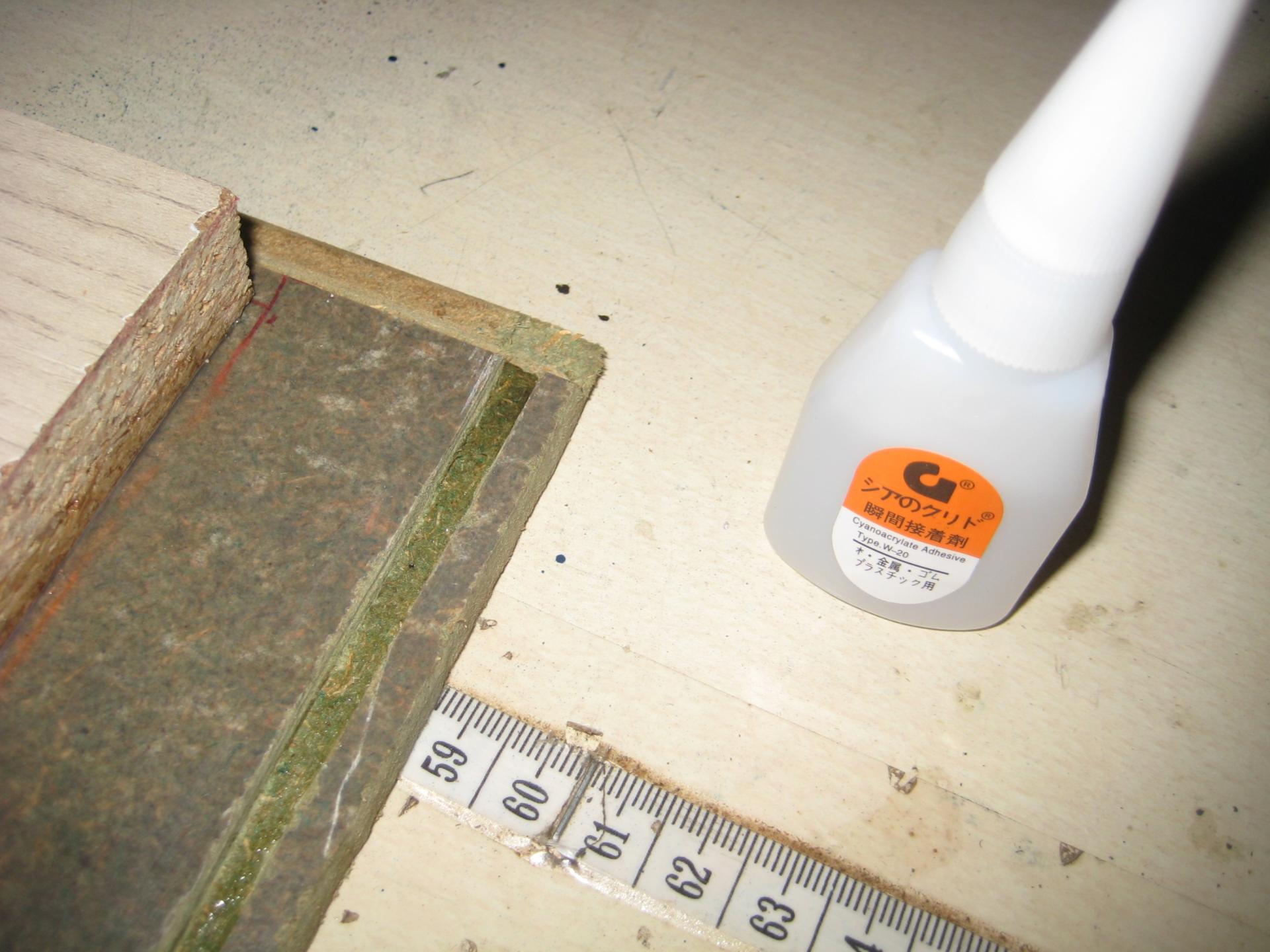

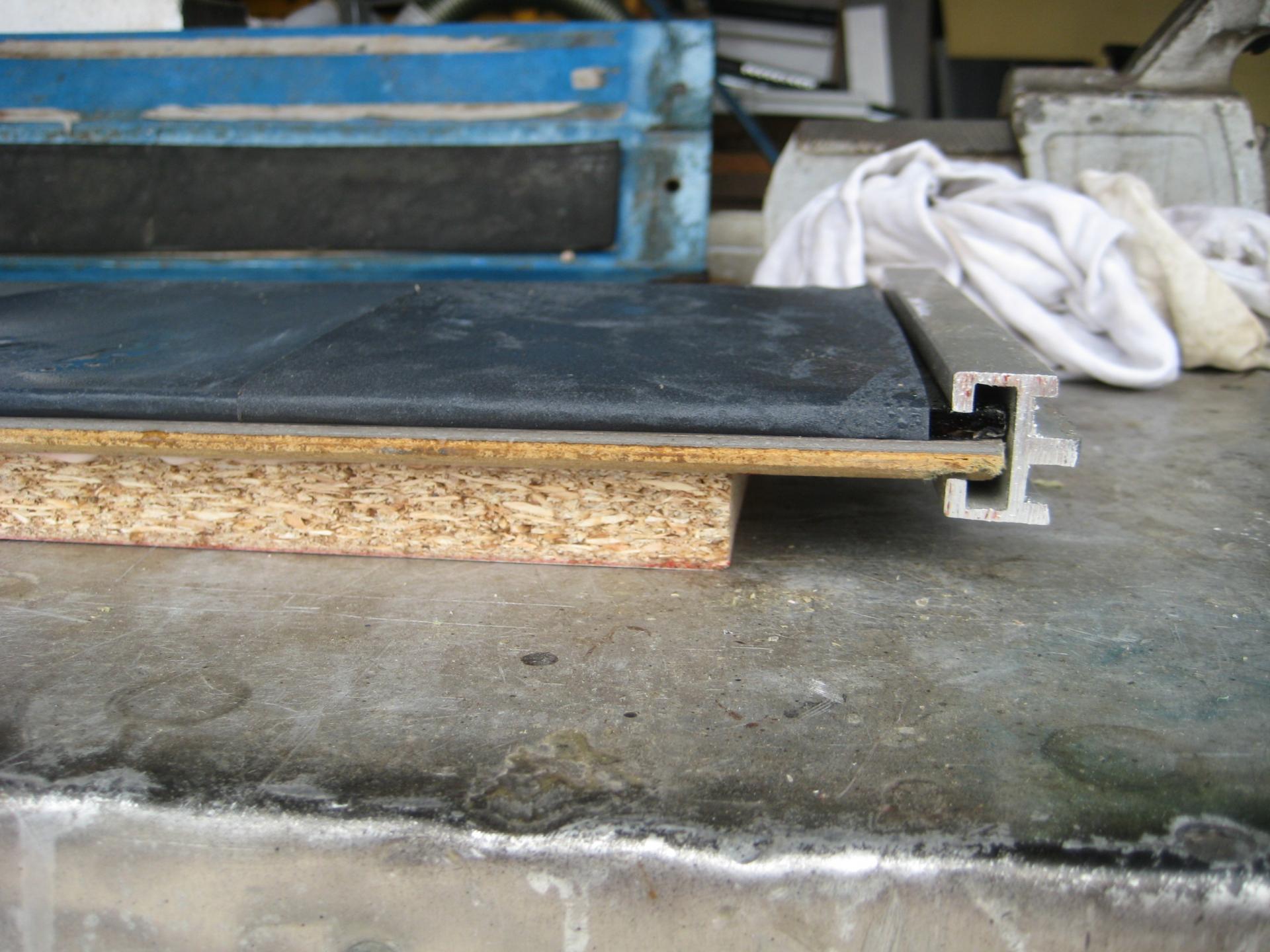

Ta 2 κομματια κολληθηκαν μεταξυ τους με ξυλοκολλα κ ανοιχτηκαν με υπομονη κ ευφανταστα εργαλεια:), οδηγοι να περναει το προφιλ...
IMG_3708.thumb.JPG.c7e903b6c236bd97158e7e7efbc13ea8.JPGIMG_3709.thumb.JPG.f96312369d2ff1f33c19ca05a490236c.JPG
Μπηκε κολλα στιγμης , εν ειδη ασταριου για να σφιξει το , οχι κ τοσο σκληρο, υλικο του laminate στους σκαμμενους οδηγους...[αυτη βρεθηκε ως προχειρη λυση μπροστα μου, ειπαμε ειχα ελαχιστO  χρονο μπροστα μου]

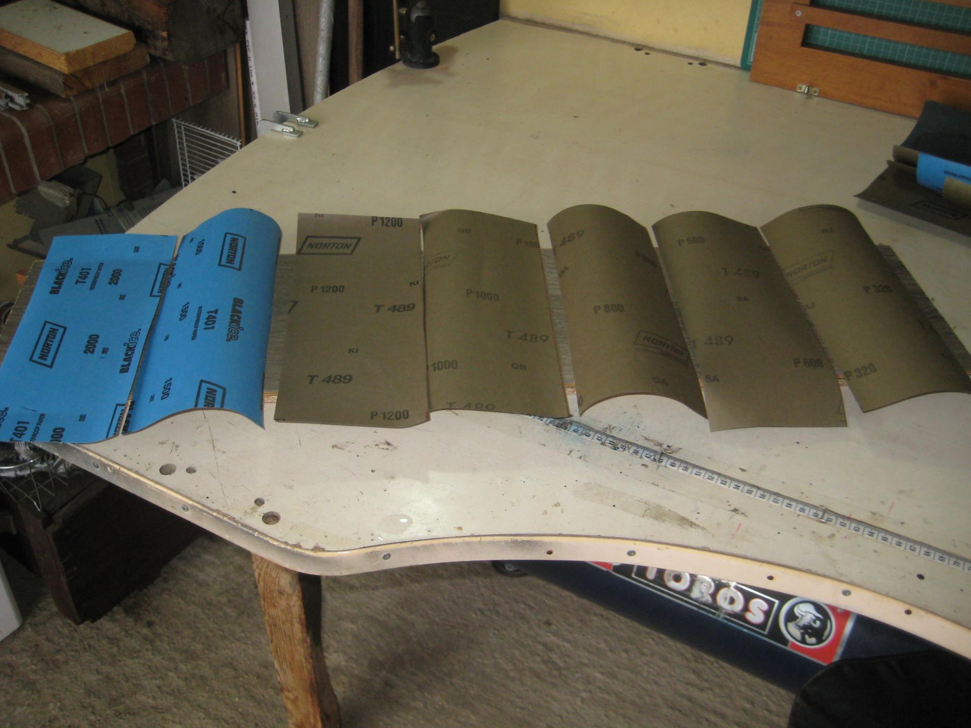

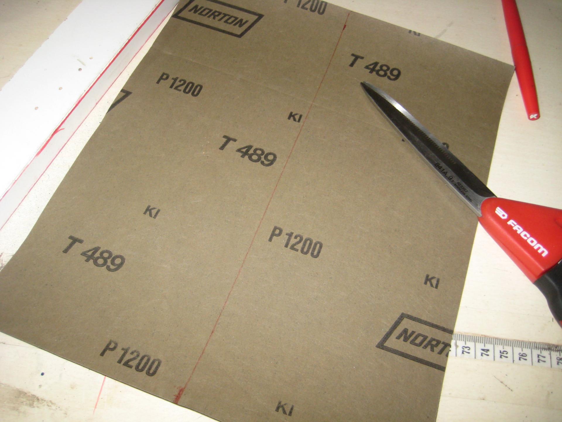

Κοπηκαν ντουκοχαρτα νερου στη μεση , [απο 320 εως 2000] γιατι ειχα περιορισμο στο μηκος λογω υπαρχοντος τζαμιου....
IMG_3714.thumb.JPG.3a8f981fa858f660b3b8144ac7cffe4c.JPGIMG_3713.thumb.JPG.f3a1f3efd7cbe8961770037d45307819.JPGIMG_3715.thumb.JPG.7f3ac604689c59fd9b41cb6046e3bcfa.JPG
εγινε δοκιμη...
IMG_3716.thumb.JPG.8ed9fdfba74928087cbb868074a9e3ec.JPGIMG_3719.thumb.JPG.6c5afc256913d6159512948aafc54497.JPGIMG_3720.thumb.JPG.1b366a987c44335737a5ceca07360320.JPG
Τα προφιλ μπαινουν πολυ σφιχτα κ κρατανε νια χαρατο τζαμι με τα γυαλοχαρτα....
IMG_3717.thumb.JPG.e952c9537707c6d0f8d1f03554dd88b3.JPGIMG_3718.thumb.JPG.5271e96911f4aaefaba04f210b5a033b.JPG
Τελικο μηκος....
IMG_3723.thumb.JPG.6b2391bd65cd6fa8a07f5c95e84419de.JPGIMG_3722.thumb.JPG.8acc5554a8116c61fce1de9f2a4f6acf.JPG
Για καμμια ωρα που ειχα στη διαθεση μου ,μαλλον μια χαρα ειναι, σηκωνει βελτιωσεις αλλα την απολυτη ευθεια που ηθελα ,την πετυχα μεσω τζαμιου, οποτε δεν θα χει κανενα θεμα σε τροχισματα σκαρπελων που το ηθελα ποιο πολυ....
Αλλωστε τα υλικα ηταν οτι υπηρχε προχειρο κ αχρηστο!!!!!
Οποτε δεν εχω ποια δικαιολογια για να τα χω ατροχιστα....:)
Τα καλυτερα εργαλεια...
Τα μαντηλακια απο κατω , που καποιος θα τα ψαχνει , :whistling: ειναι το καλυτερο καθαριστικο για εργαλεια κ για οτι επιμονη βρωμια δε βγαινει με κατι αλλο!

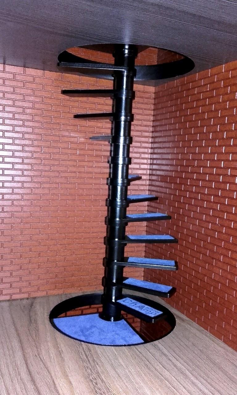

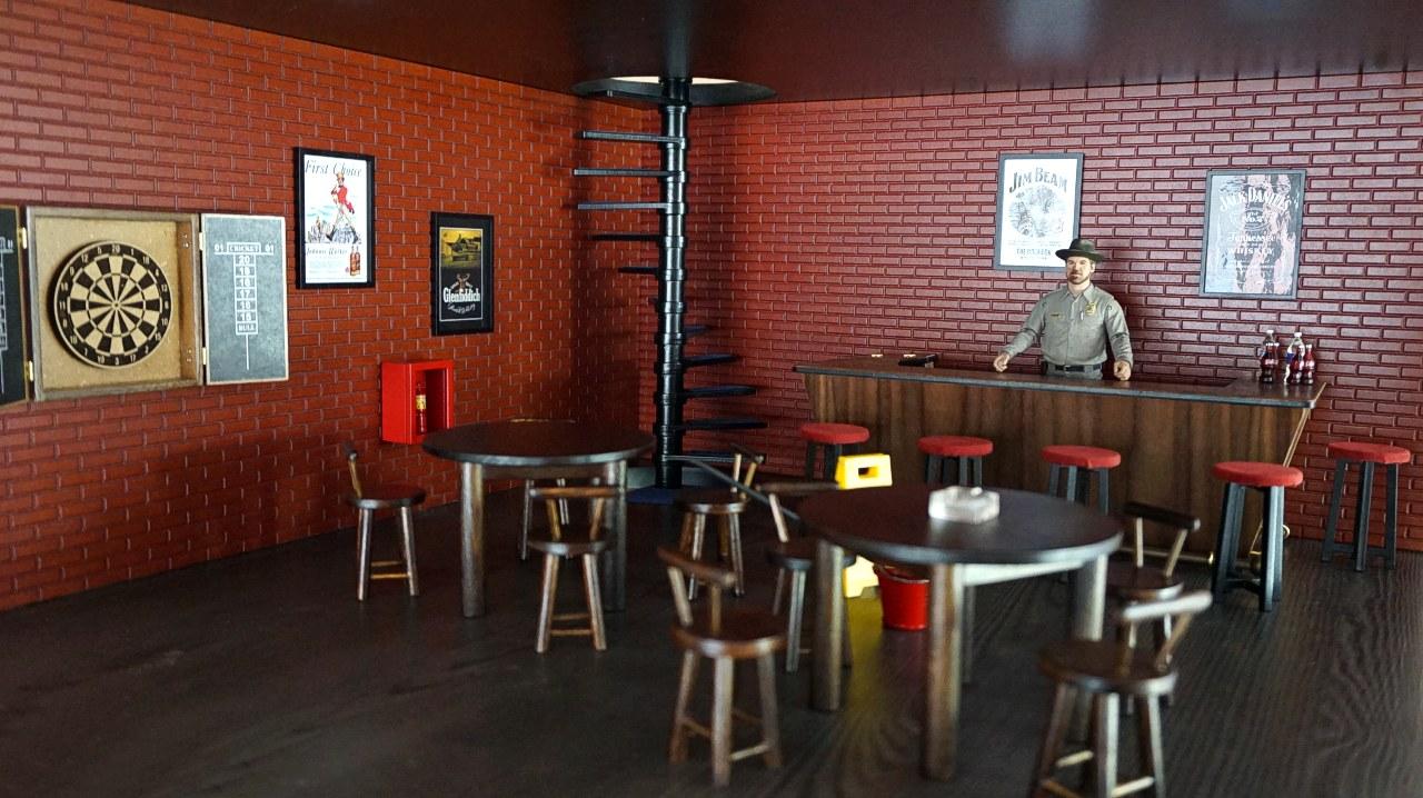

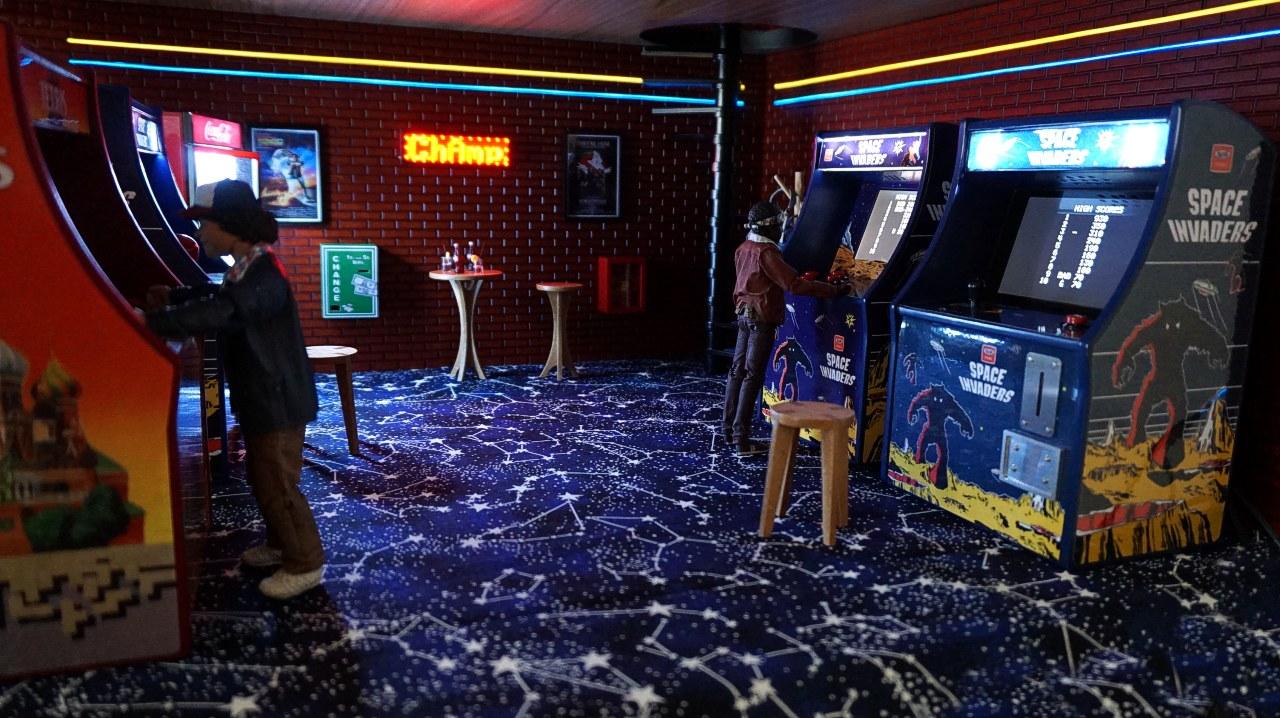

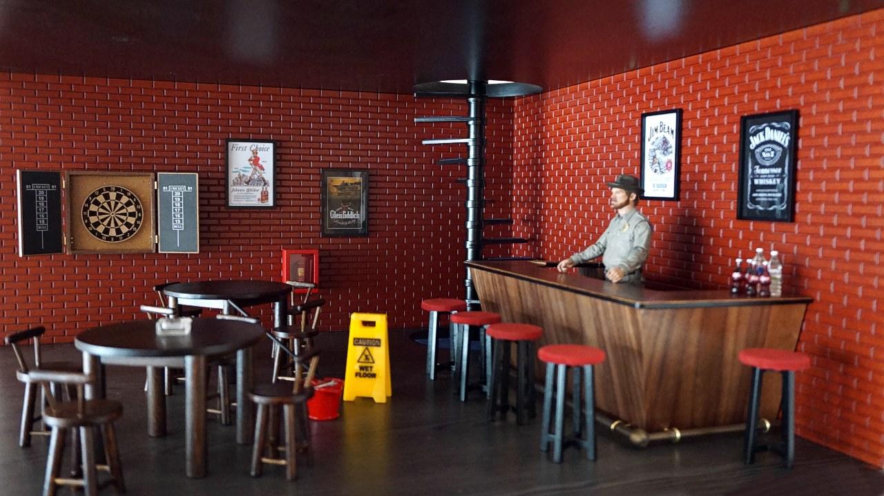

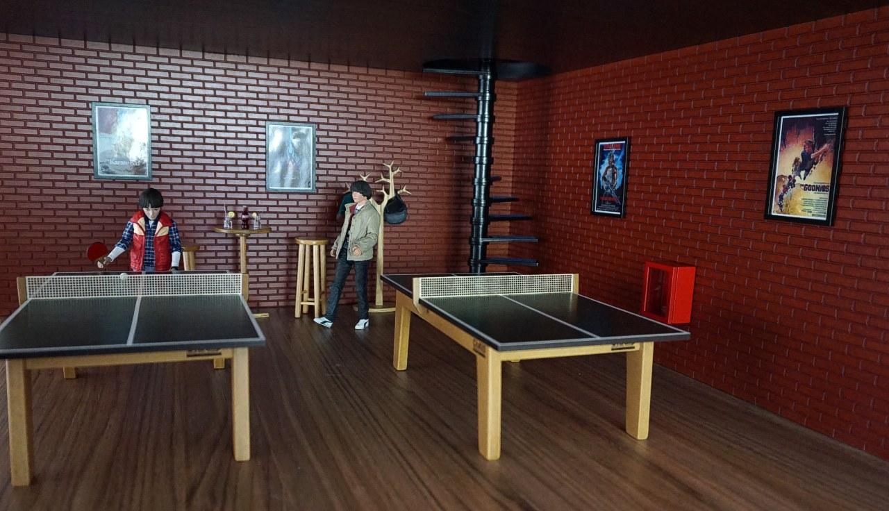

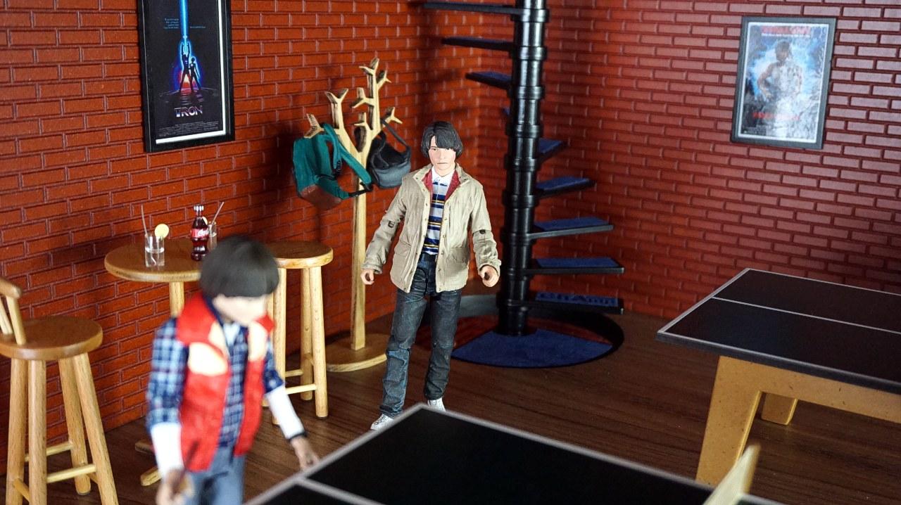

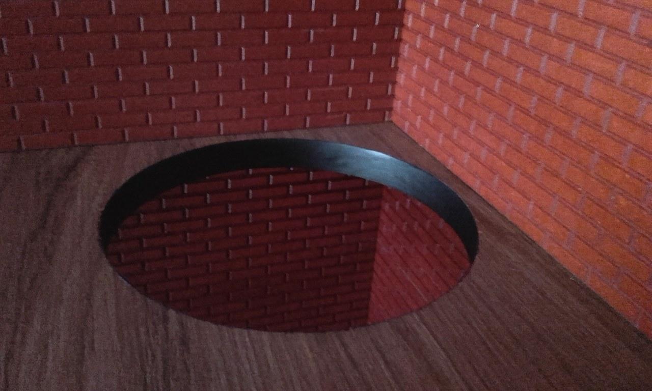

πριν 5 λεπτά, το μέλος l3ft3ris έγραψε:

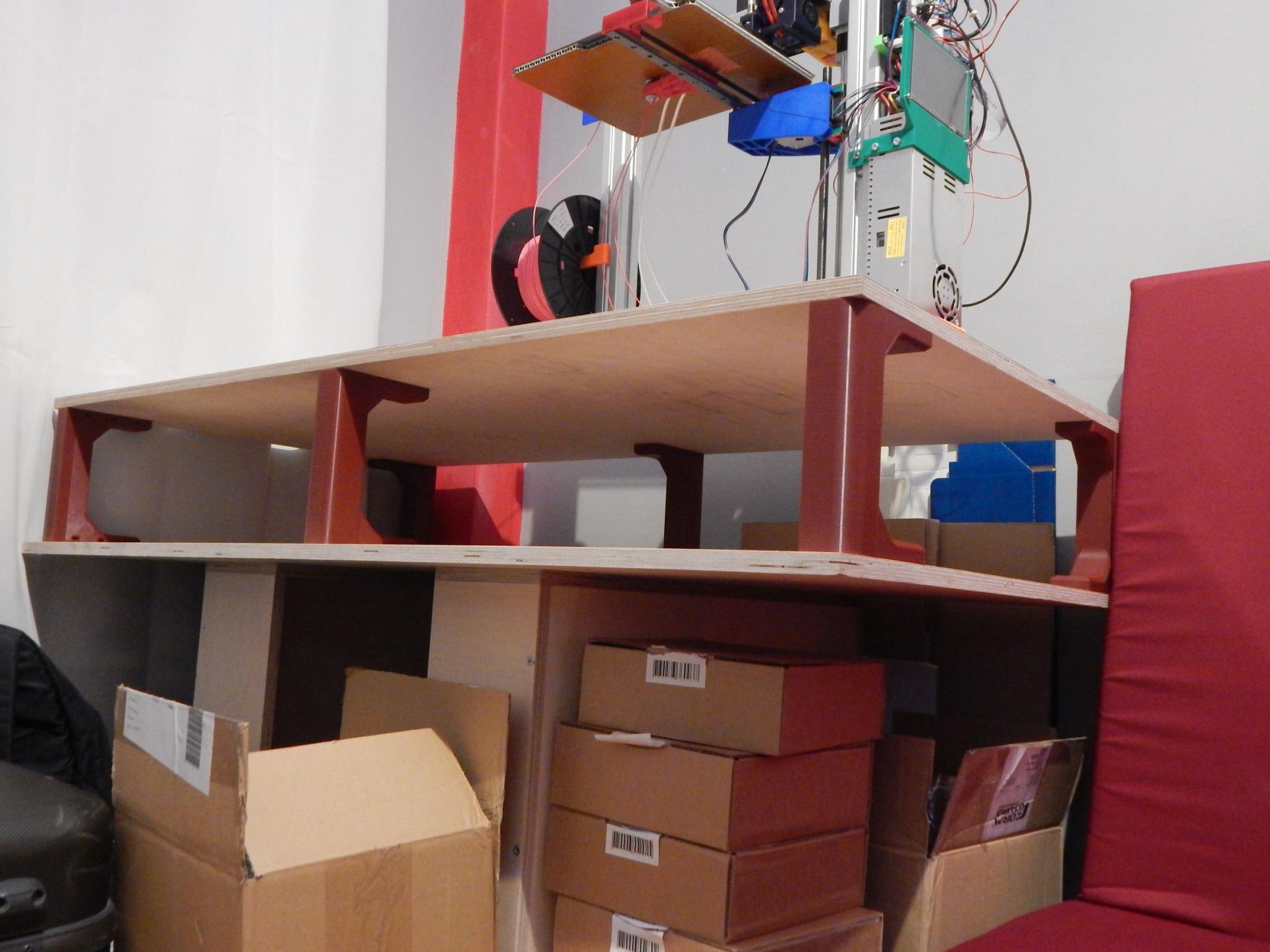

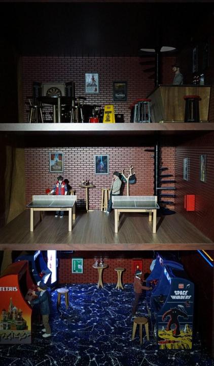

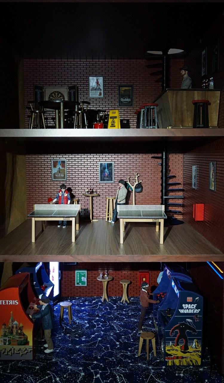

Φωτισμός υπάρχει ή είναι στα σχέδια
Εχει ολοκληρωθεί το <50% του προτζεκτ :)
Εκτός του 1ου ορόφου θα μπει φωτισμός στον 2ο και 3ο
Και αρκετά άλλα σε όλους :) :)
πριν 2 ώρες, το μέλος costas1965 έγραψε:
Το τασάκι είναι oversize ! Για κάνε τα κουμάντα εκεί !!!
Eχει και μεγάλα μεγέθη...

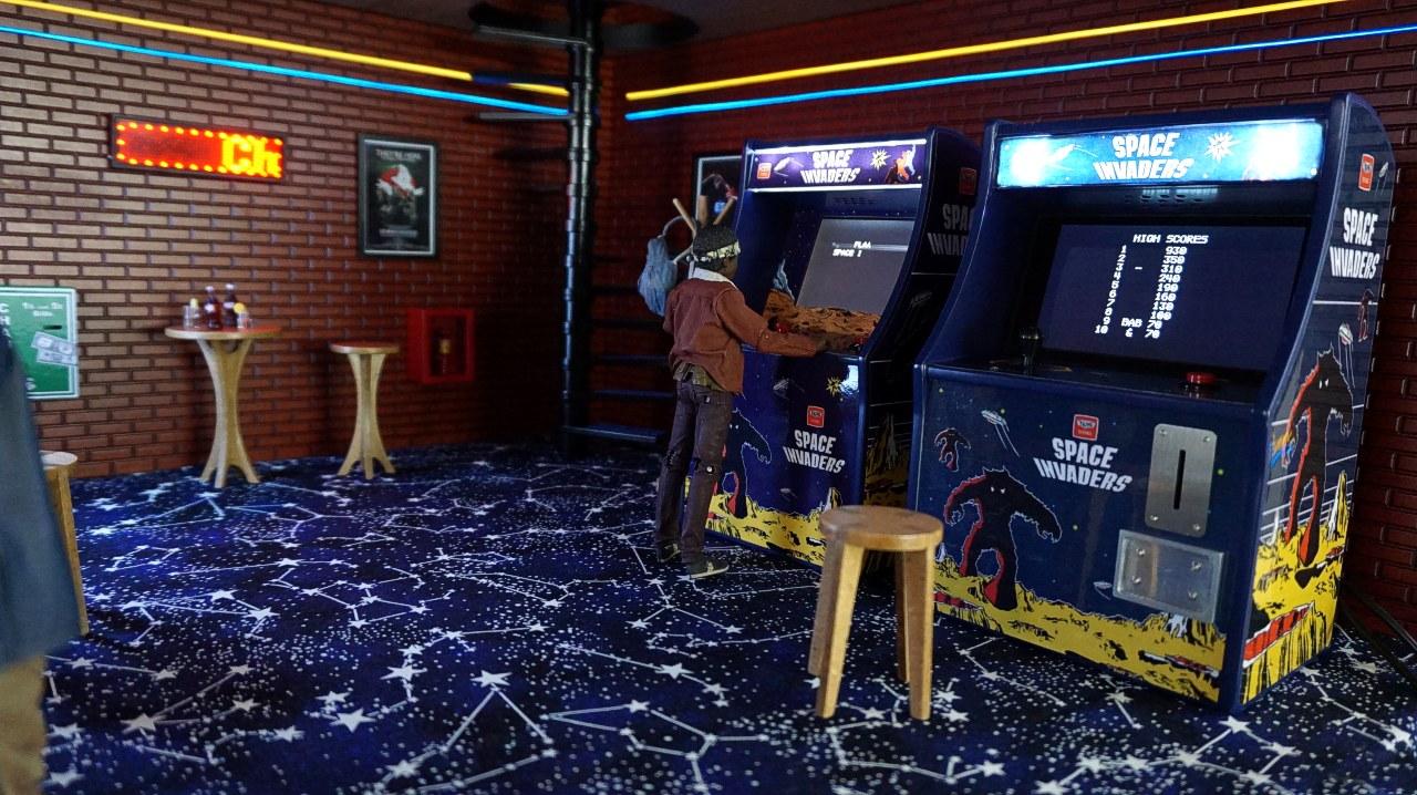

Bγήκαν αρκετές φωτογραφίες και βίντεο από το "μαγαζί"
οπότε είπα να κάνω νέο θέμα
