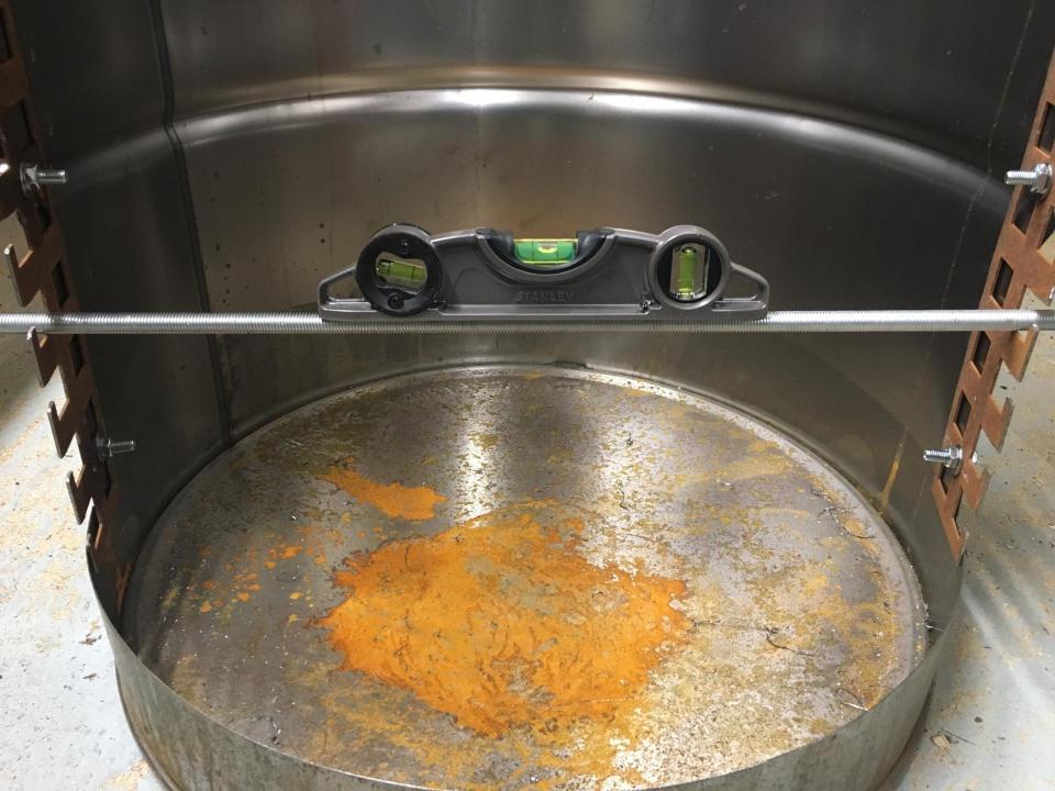

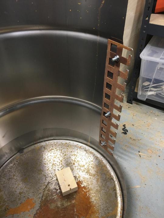

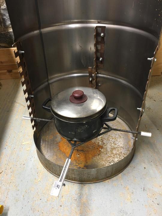

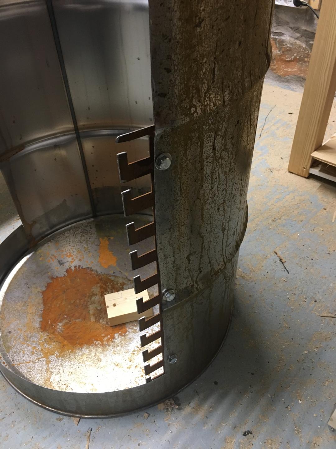

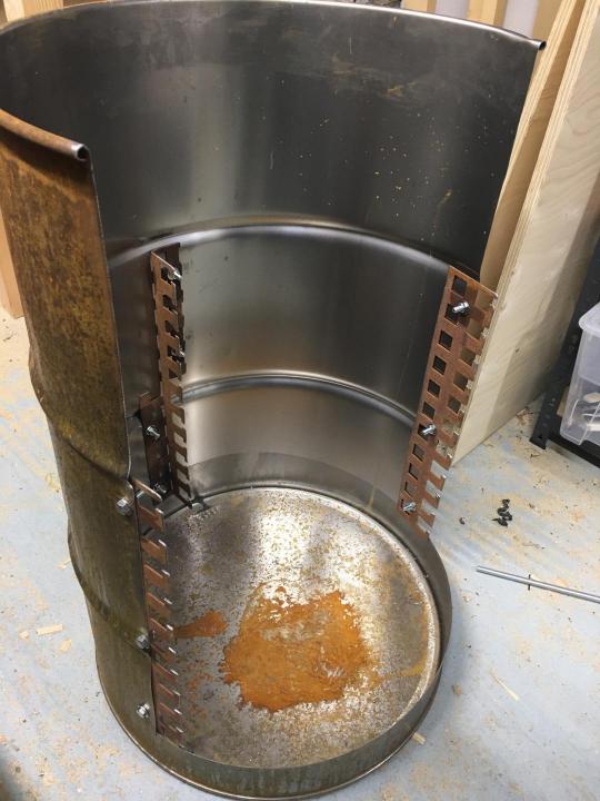

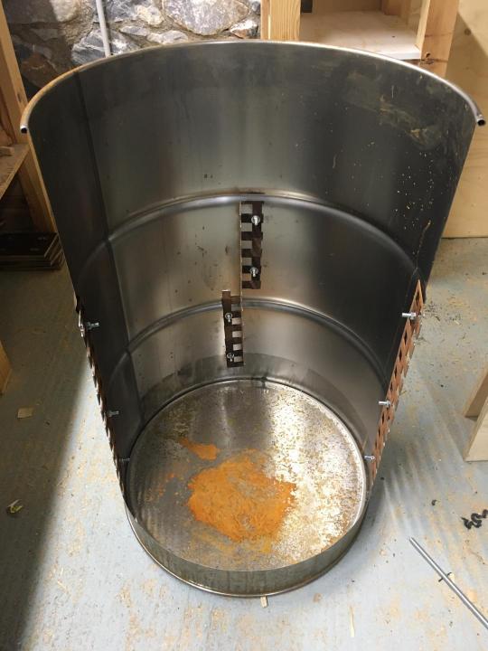

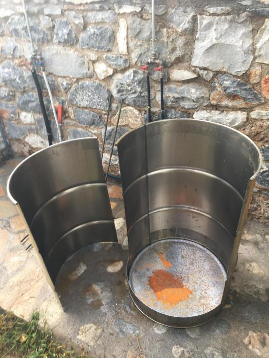

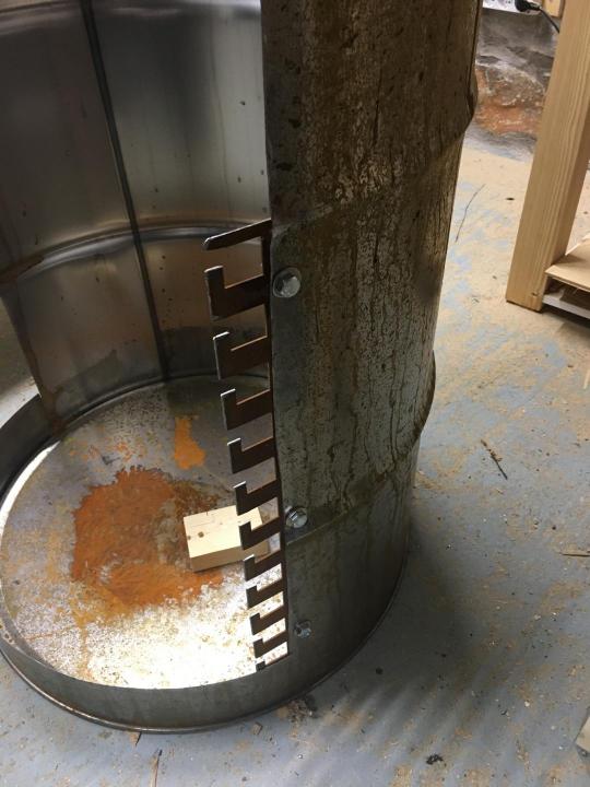

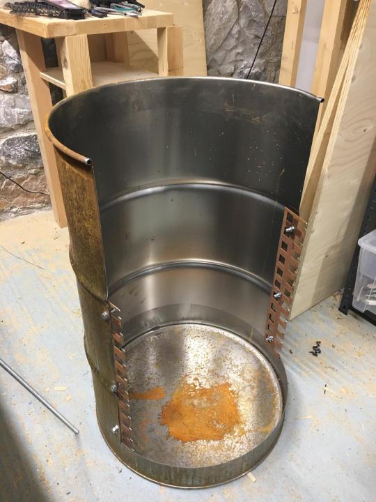

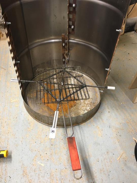

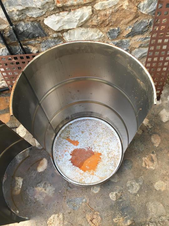

Μπράβο ωραία κατασκευή!
Το μόνο ίσως μειονέκτημα είναι το μέγεθος στο κουβάλημα αν δεν έχεις το κατάλληλο όχημα...
Αν δεν το χρησιμοποιείς για κάπνισμα (που νομίζω ότι δεν θα κάνει δουλειά αν δεν το κλείνεις με το κομμάτι βαρέλι πού αφαίρεσες) θα μπορούσες ίσως να κόψεις ένα κομμάτι από την πάνω μεριά του βαρελιού για να μειωθεί ο όγκος του...
Περιμένουμε τεστ ντραιβ :gyro:

Όντως μπορείς να το κόψεις για να μην πιάνει χώρο. Εμείς δεν έχουμε τέτοιο θέμα, συνήθως πάμε με αγροτικό κτλ... ;)

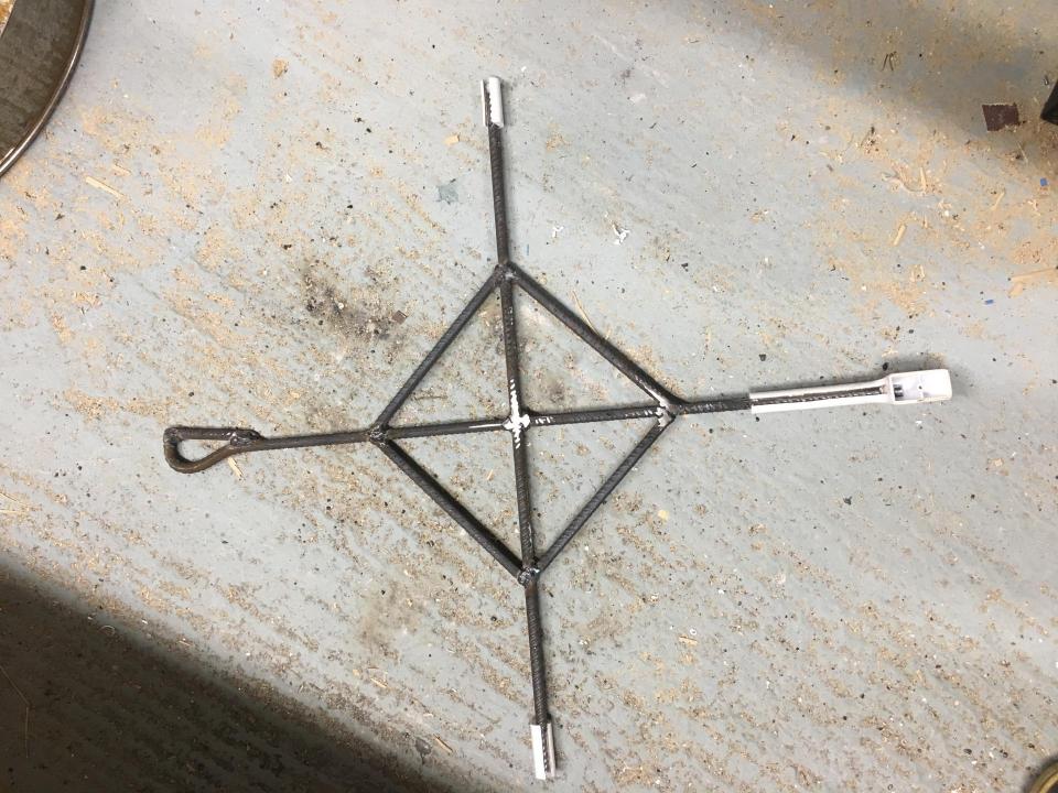

@kavouras5

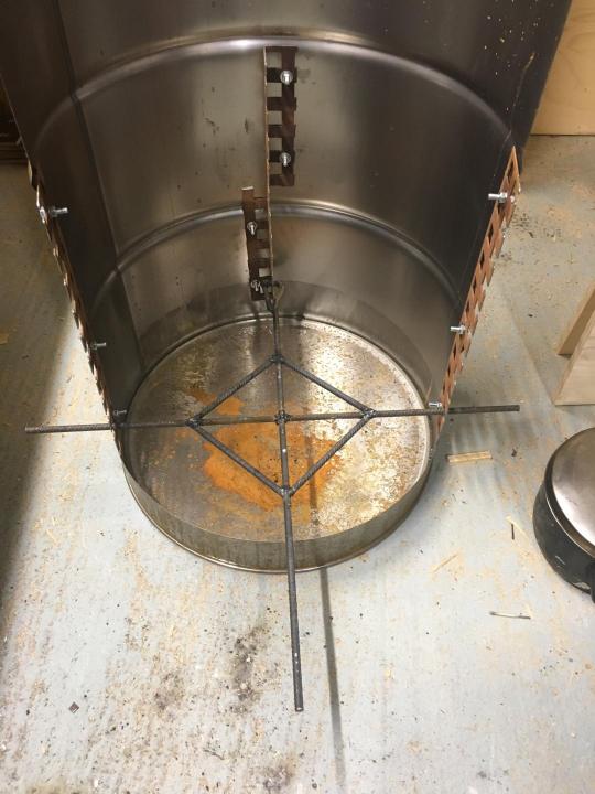

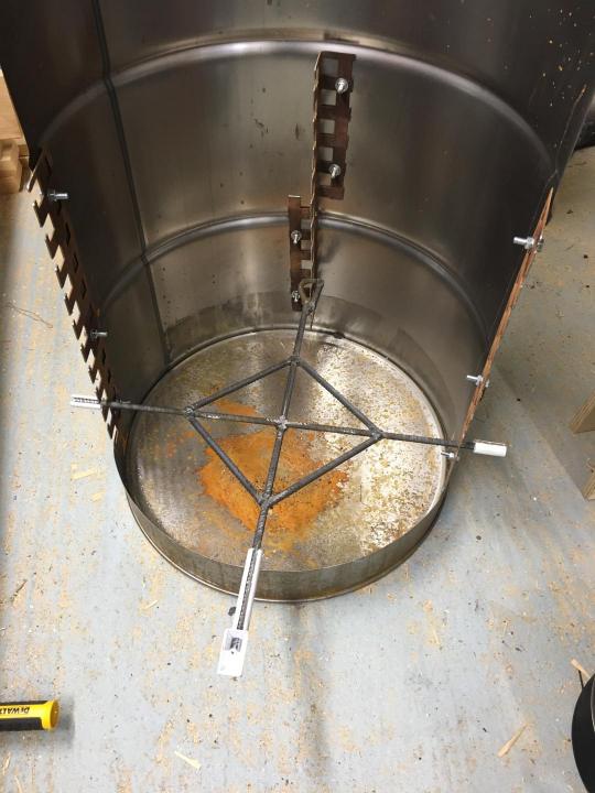

Ωραίος ο μερακλής ο μάστορας ! ! ! :T:
Μια χαρά αξιοποίηση των διαθέσιμων υλικών και πολύ έξυπνη εφαρμογή τους!
Τόσο στο αμφίπλευρο λύγισμα των βάσεων του κεντρικού στηρίγματος, όσο και στα δοντάκια που έχει και πάνω και κάτω.

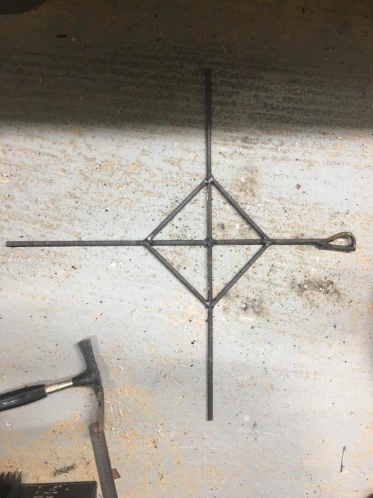

Ένα μόνο θα άλλαζα -αν και είναι επουσιώδες- επειδή το εμπρός οριζόντιο σίδερο της  βάσης της σκάρας δεν είναι και διάμετρος του βαρελιού, θα έκανα το τετράγωνο λίγο πιο μέσα.
Η κατσαρόλα που δείχνεις είναι μόνο για δείγμα έτσι !
Γιατί με πλαστικά χέρια δεν θα επιβιώσει σε πραγματική χρήση! :p
Δυο προτάσεις:
Στη βάση της σχάρας πρόσθεσε ένα ακόμα τετράγωνο για να μπορείς να στηρίξεις δύο σκεύη επάνω της.
Στην εμπρός πλευρά της βάσης της σχάρας κόλα δυο - τρία σιδεράκια σε σχήμα Γ,  έτσι ώστε αν τυχόν γίνει η στραβή και κατσαρόλα πάρει δρόμο προς τα έξω , να κοντράρει σε αυτά και να μην αδειάσει στο χώμα!
Καλή συνέχεια και εύχομαι αλλεπάλληλα τεστ ελέγχου συμπεριφοράς της κατασκευής ! ! !  :hehe:

1 hour ago, Seafalco said:
@kavouras5
Δυο προτάσεις:
Να σου πω την αλήθεια την έχουμε χρησιμοποιήσει πολλές φορές τη συγκεκριμένη κατσαρόλα σε φωτιά, και ακόμα δεν έχουν λιώσει τα χέρια! Συνέχεια είμαι έτοιμος να της ηλεκτροκολλήσω χέρια, όταν θα λιώσουν τα δικά της, αλλα τι να πω, αντέχει ακόμα... Ίσως επειδή είναι βακελίτης δε λιώνει εύκολα? Την προσέχουμε κιόλας να μην πηγαίνει απευθείας φλόγα πάνω της, τι να πώ....
Σε ευχαριστώ πολύ για το σχέδιο. Έχεις δίκιο, το είχα σκεφτεί κι εγώ να να κάνω ενα ακόμα τετράγωνο έξω απο το τετράγωνο. Τα δοντάκια όμως δεν τα είχα σκεφτεί, θα τα προσθέσω άμεσα....
Ο βακελίτης αντέχει πράγματι!
Όμως προσοχή γιατί προοδευτικά χαλάει και θέλει προσοχή να δεις τα σημάδια κόπωσης (ρωγμές κλπ )
Καλή συνέχεια ! :)
  • Agree 1

Υπεροχη η υλοποιηση της ιδεας, η σκαλιερα φοβερη!!!!!!!!
Εκτος απο αυτο που σου ειπε ο Στελιος , 2-3 παρατηρησουλες ακομα...
Το πανω καπακι του βαρελιου εχε το για 2ο πατο, η φωτια τρωει κ τρυπαει ποιο ευκολα το μερος που ακουμπαει...αν δεν το χεις κοψε μια στρογγυλη λαμαρινα!
Τα χερουλια απο βακελιτη αλλαξε τα , οταν δυαλυθουν, με κομματια απο ξυλο, [σκουποξυλο, στυλιαρι απο σκεπαρνι, κτλ] ειναι κακος αγωγος της θερμοτητας το ξυλο επισης...
Στην πανω μερια του βαρελιου φτιαξε ενα ξυλινο χερουλι σχηματος Π για ευκολη μεταφορα...
Κ παλι 1000 μπραβο Ηλια για την εφευρετικοτητα κ πρακτικη σου σκεψη!!!!!!!!!!
  • Agree 1

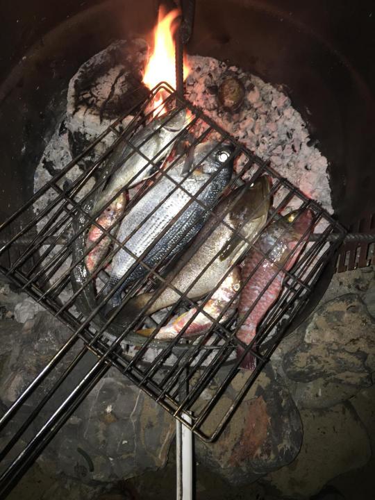

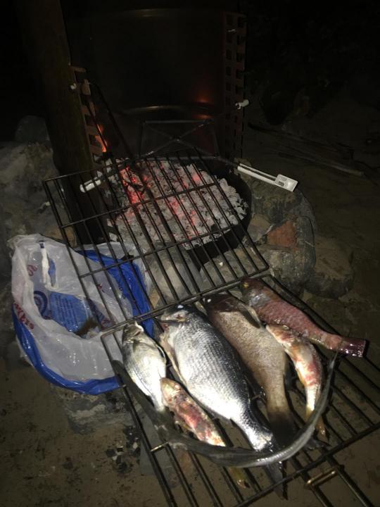

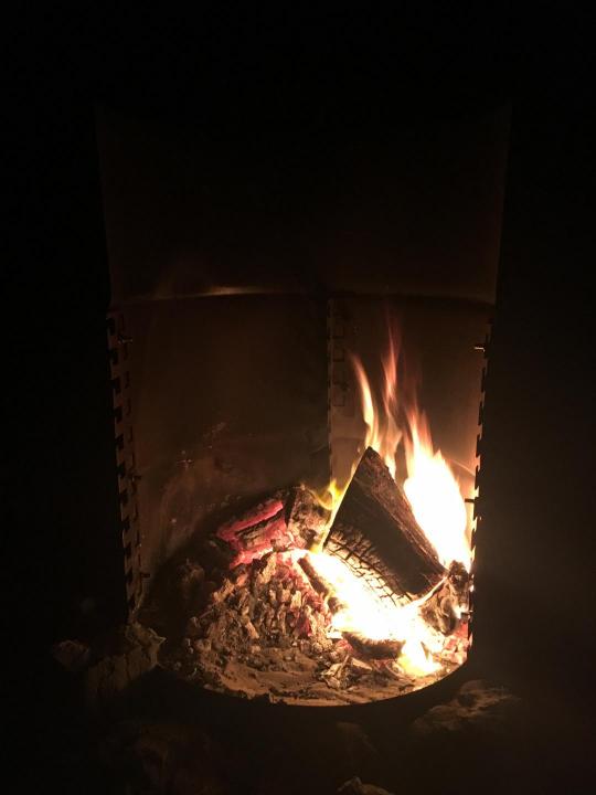

Εχθές το βράδυ μπήκε η πρώτη δοκιμαστική φωτιά! Το βαρέλι αντέδρασε μια χαρά, ούτε τριξίματα απο διαστολή-συστόλή, ούτε σκεύρωμα, τίποτα....Σήμερα θα δοκιμάσουμε και το πρώτο ψήσιμο με τα ψαράκια που βγάλαμε με το ψαροντούφεκο! Φώτος απο το ψήσιμο πιο μετά! ;)

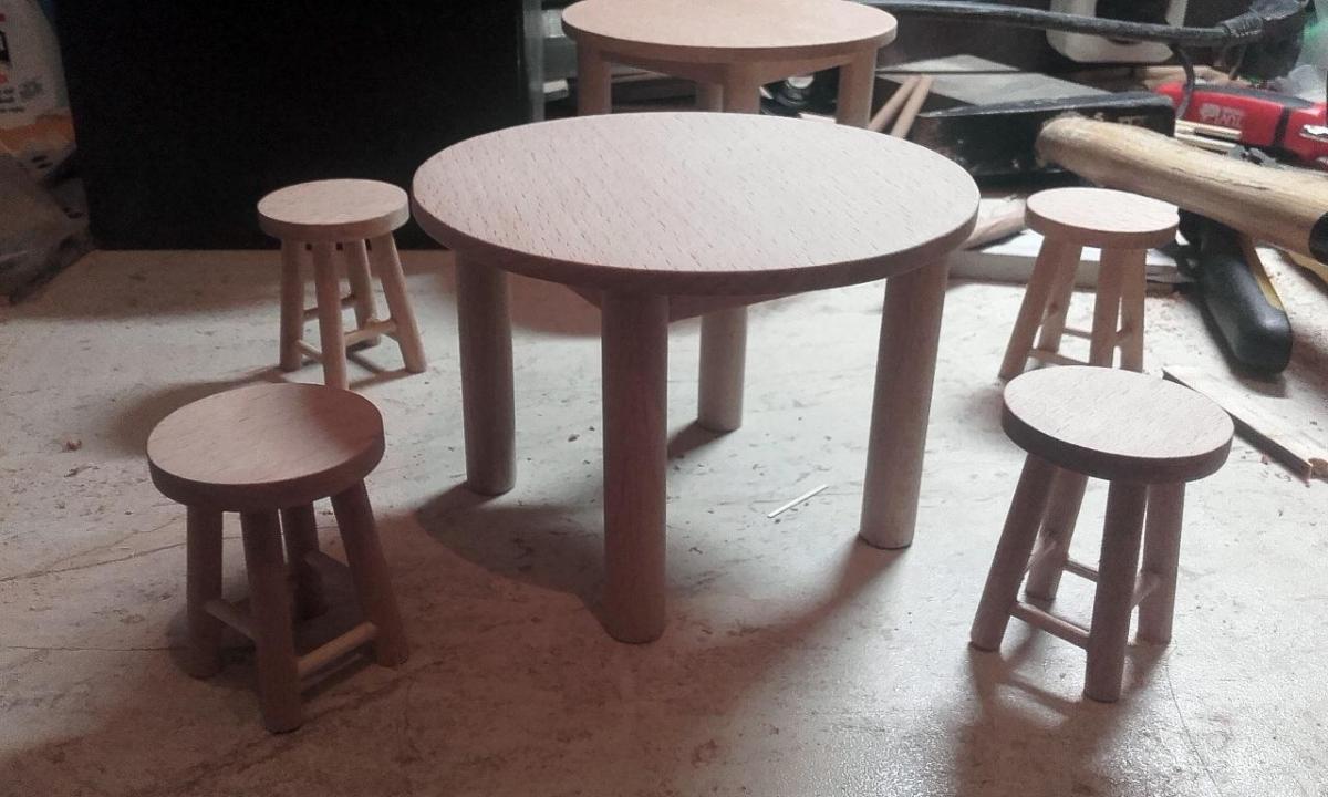

Χωρίς καμία διάθεση "μομφής" και χωρίς να μπορώ να κρύψω τον θαυμασμό μου για τα έργα του Asxetius
με ξενίζει κάπως το ότι δεν βλέπουμε την διαδικασία αλλά το αποτέλεσμα.
Θεωρώ ότι αν θέλει κάποιος να δει έργα έτοιμα, υπάρχουν εκατομμύρια στο ιντερνέτ, το θέμα του DIY είναι να ρωτάμε, να μοιραζόμαστε, να σχολιάζουμε και να μαθαίνουμε φυσικά.
Επαναλαμβάνω, ότι το λέω εντελώς φιλικά και ξανά συγχαρητήρια στον Asxetius
  • Like 3
Φταίει ο τίτλος του θέματος "Μαστορέματα ημέρας"
Θα έπρεπε να είναι "Πως κάνατε τα μαστορέματα ημέρας" ?
Συνήθως βιάζομαι να τελειώσω κάτι, οπότε δεν σκέφτομαι να βγάλω φωτογραφίες
Στην προηγούμενη σελίδα πάντως έχω φωτογραφίες για το σκαμπό ?
Δηλώνω ένοχος :)
