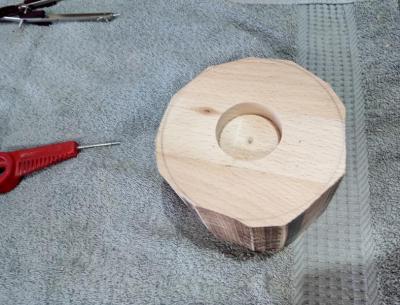

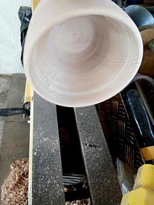

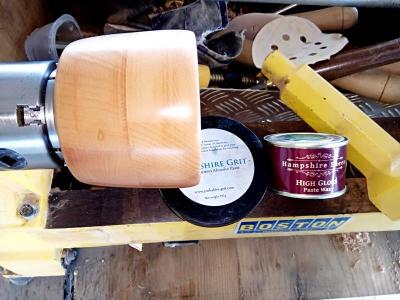

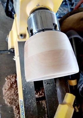

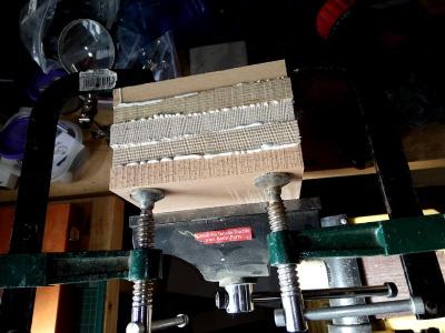

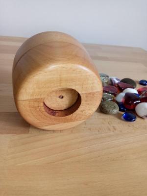

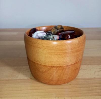

Ένα μπολ για ξηρούς καρπούς για το σπίτι.
Σύνθετη ξυλεία Οξυάς με ύψος 80 mm, διάμετρος βάσης 90 mm, πάνω διάμετρος 100 mm.
Τρίψιμο μέχρι 400, παραφινέλαιο & πάστες yorkshire grit, hampshire sheen high gloss.
01.thumb.jpg.c75d67ee08d83d734cdead6c9c3f50eb.jpg02.thumb.jpg.038f929c1616cc9a30e30075416283d3.jpg03.thumb.jpg.346c1f735eb81597d06f6a9ea81e56e5.jpg04.thumb.jpg.e4cc5c0b9f791245a626cf76c9eb5f63.jpg05.thumb.jpg.a010b5d8b1de155ad4a98356a98ed8b9.jpg06.thumb.jpg.9cf41cc76f7bce1eba5ac3879a6433ee.jpg07.thumb.jpg.d28d453e5eb87d462bf6d316b62e4de5.jpg

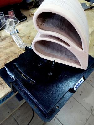

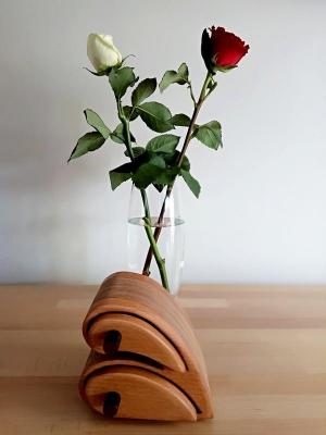

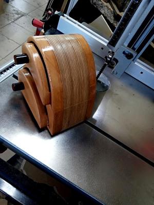

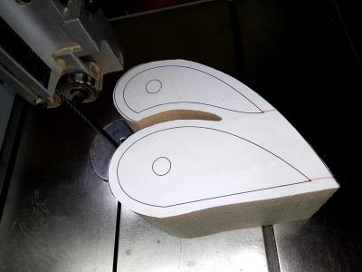

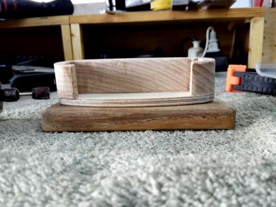

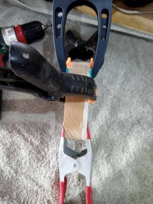

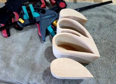

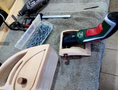

New bandsaw box. Έτοιμο για Pinterest !
Δυσκολάκι & με πολλές ώρες εργασίας.
01.thumb.jpg.12936c64918126d134be5d71944fa671.jpg02.thumb.jpg.36b885b0a3d7922e62772ae0b1b33c4d.jpg03.thumb.jpg.dafd8eeeb90f60406bc7687a02babf9b.jpg04.thumb.jpg.d6efe3eb4916db776657fc9ff9533be5.jpg05.thumb.jpg.526434dbe770421a3cf2e0139fcc4e99.jpg06.thumb.jpg.b5777a5014d9892b2136dca565f21be0.jpg07.thumb.jpg.411183fdcebedc852f4a2eb7cbe4dca1.jpg
Πολύ ωραία δουλειά! Πώς έκοψες τα κοψίματα μέσα στο ξύλο;
Πριονοκορδέλα
πριν 5 λεπτά, το μέλος kavouras5 έγραψε:
Και ο πάτος; Κολλιέται μετά;
Αν μπεις στο YouTube κ γράψεις diy bandsaw box θα δεις ακριβώς την τεχνική. Θέλει υπομονή, δυνατή πριονοκορδέλα κ κορδέλα με μικρό πλάτος (6 ή 8 mm) για να μπορεί να στρίβει στις κλειστές στροφές. Έχει πολύ δουλειά κ αρκετά steps.

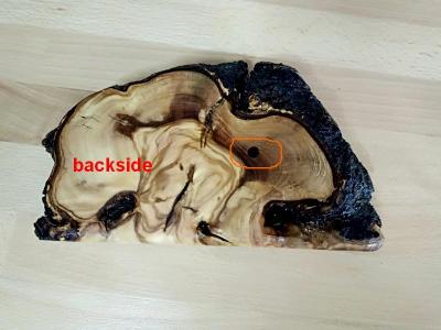

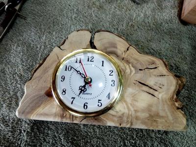

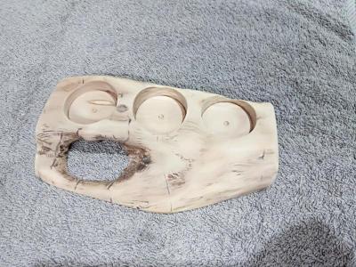

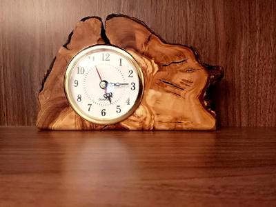

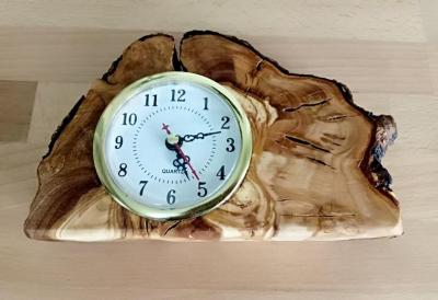

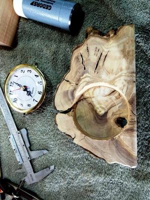

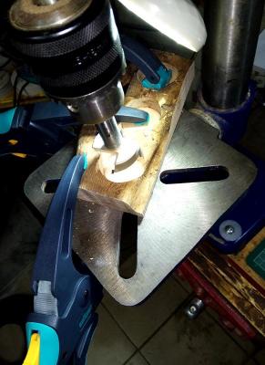

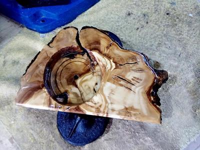

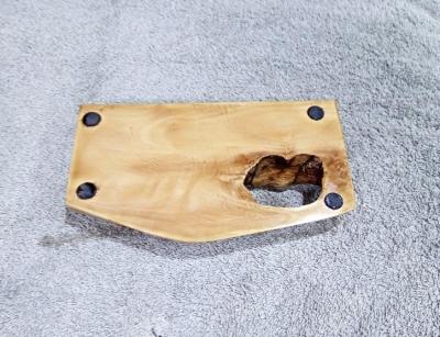

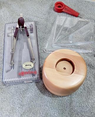

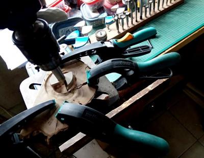

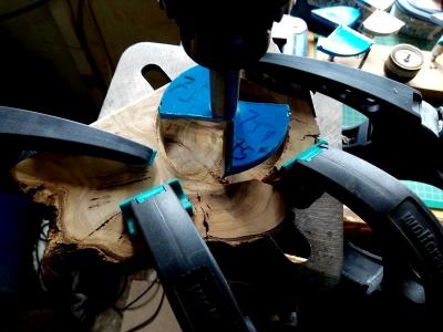

Ένα επιλεγμένο κομμάτι από ξύλο ελιάς μαζί με ένα insert clock δημιούργησαν ένα μικρό δωράκι για ένα φιλικό πρόσωπο.01.thumb.jpg.2ef484ef670e84312f0db7301ac8188c.jpg02.thumb.jpg.f736f56b5734149da81a685fca8adfe0.jpg03.thumb.jpg.a72511f4b6c7999108e4f4e6af0431e7.jpg04.thumb.jpg.6c120ff8cf05cb4e5d5d4a3865ef178e.jpg05.thumb.jpg.62d5273d7f9205c55e56524b08a5b784.jpg06.thumb.jpg.89339db7178362c0334b4be11d857e14.jpg07.thumb.jpg.1a3cbe3703039fb05858f1e6280c5359.jpg08.thumb.jpg.b46517cec1e75b5e8c76af9f1f877e6b.jpg

Κώστα ποιά μοντέλα σφιγκτήρων της wolcraft έχεις; Είσαι ικανοποιημένος; Θέλω να πάρω μερικούς τέτοιους, μου φαίνονται πολύ χρήσιμοι...
