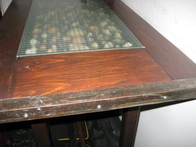

Πανο ,δεν ξερω αν σε προλαβαινω πριν τελειωσεις το τραπεζακι σαλονιου ,αλλα μπορει να σου κανει καμμια ιδεα απο [προχειρο κ γρηγορο] τραπεζι εισοδου που εφτιαξα για το χωριο...
IMG_1545.thumb.JPG.d25f85a049e55bbbab56160d880a4fa0.JPGIMG_1546.thumb.JPG.cc2063c16bbb11fc5f10dc16f4e9a097.JPG
Οι σιδερογωνιες τριφτηκαν σε στυλ ελαφρως ατημελητο:p , κ περαστηκαν με βερνικι για να μην προχωρησει η σκουρια, κ αντι για αμμο μεσα ενακατεψα 2 διαφορετικες αποχρωσεις απο hammerite που μου χε περισσεψει...

πολύ ωραίο φαίνεται. Μπράβο.

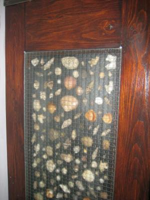

Εμένα η επιφάνεια είναι μασίφ ενιαία .
Εσένα είναι με πλαίσιο περιμετρικά.  Για αυτό θα δεις πως το έφαγα εσωτερικά με ρούτερ και πλάνη για να μπορέσω να προσαρμόσω το σουρεάλ έργο τέχνης που είχα ... :hehe:
Όλα μαζί θα περαστούν αστάρι διάφανο, μετά την παλαίωση του υπόλοιπου τραπεζιού με τετοιο τρόπο ωστε να δημιουργήσουν μια ενιαία επιφάνεια .

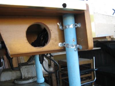

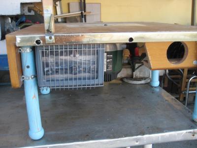

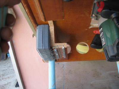

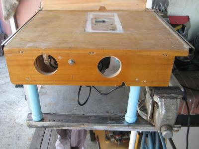

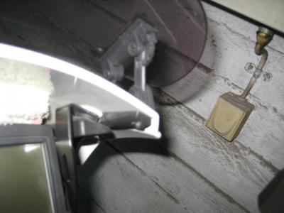

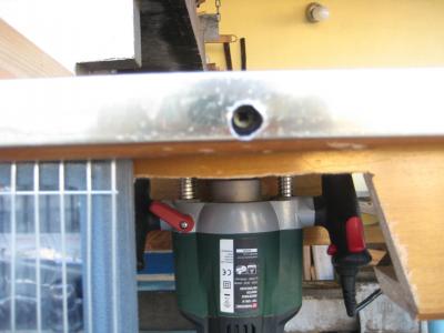

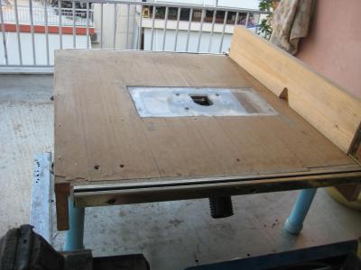

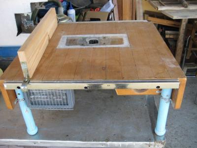

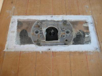

Ειχα ξεκινησει  ενα ρουτεροτραπεζο :p  κ το χα αφησει στη μεση....
Επειδη χρειαστηκε για καποιες δουλειες [μην παιδευομαστε με σκαρπελα]  το αποτελειωσα προχειρα με οτι υλικα υπηρχαν στο  θησαυρο!!!!!!!:)
IMG_2500.thumb.JPG.1b46e10e5b311358bde8c772638cdf17.JPGIMG_2508.thumb.JPG.19cc23c02514a986a422a99ce88a371d.JPGIMG_2506.thumb.JPG.aad077ba612ffd64a09da347281c2232.JPGIMG_2502.thumb.JPG.fdb7099d4c190ceafe75aa59f419071a.JPG
Το τραπεζι ειναι απο  πεταμενο κομοδινο ,μαλλον, κ τα ποδια απο μπεμπε τραπεζακι [ μπομπ σφουγγαρακης:hehe:]

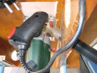

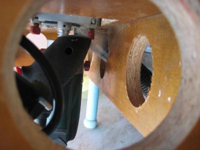

Μπηκε βαση ρουτερ απο  2,5 πλεξι  κ εγιναν κοψιματα κ τρυπες, για προσβαση στο ρουτερ κ για ελαφρωμα τραπεζιου...:)
IMG_2501.thumb.JPG.90c1b0b15ced69892490606c4a0f4f2e.JPGIMG_2507.thumb.JPG.dcede08884d02186db7d21a3377a17cd.JPGIMG_2509.thumb.JPG.4df88a639c0b208bee0b94bee84a8231.JPGIMG_2512.thumb.JPG.a920cb58273d540c19bed7f7e5692047.JPG
Η τρυπα μεγαλωσε περισσοτερο [μετα την πρωτη δοκιμη ] για να μην μπουκωνει με πριονιδι κ μπηκε κ το στομιο αναροφησης για να μπαινει κ σκουπα....
IMG_2505.thumb.JPG.5753d373c2da2295c1b69f939cf67677.JPGIMG_2513.thumb.JPG.250841bec0fdcc602e25dce5d69cc366.JPG
Απο καποιο παλιο κλουβι  φτιαχτηκε προχειρη  βαση για τα κοπτικα....
IMG_2510.thumb.JPG.1341906c389242341ae73fa9f42a976b.JPGIMG_2511.thumb.JPG.bcd516e947ed3bd2b815894faf070dac.JPG
Ενα προχειρος οδηγος για το καλωδιο κ εσωτερικος γαντζος για να το μαζευω...
IMG_2503.thumb.JPG.c224cd82dacf056b3e6ec2b3ca3ae4f2.JPGIMG_2504.thumb.JPG.18bcc87aea31eb533005522cb2557a5d.JPG

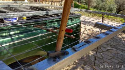

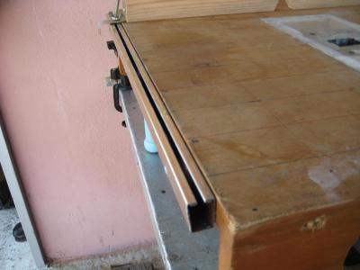

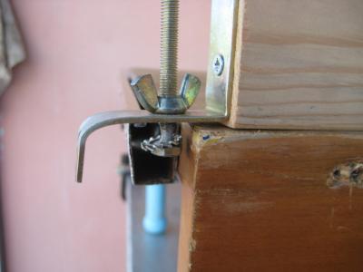

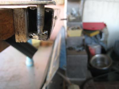

ενας οδηγος - ραγα απο το θησαυρο κ αυτο, στερεωθηκε με βιδες [αφου τρυπηθηκε για προσβαση] στον παγκο....
IMG_2514.thumb.JPG.358b2eb6b7d940a0b91b3f98e3ed9791.JPGIMG_2515.thumb.JPG.04dfbf1425b75aa064962c1001787d50.JPG
Με γωνιες κ βιδες ,που εχουν λιμαριστει για να  ''κυλανε '' ευκολα στη ραγα  κ εχει μπει γκροβερ  για να σφιγκουν τον προχειρο  κ ημιτελη φραχτη , καταφεραμε με το φιλο να κανουμε τη δουλεια που ηθελε χωρις πολυ κοπο....:p
Τελειοποιηση σε καποιες λεπτομερειες κ ενας σωστος φρακτης ,σχηματος   L  , μαλλον οταν το ξαναχρειαστω!!!!!!!!!!!!!!!:hehe:
 Ιδεες ευπροσδεκτες!!!!!!!!!!!!!!!!!!!!!!!!!!!!!!!!!!!!!!!!!!!!!!!!!!!!!!!!
 Το ρουτερ του ΛΙΝΤΛ ,οριακα  αποδεκτο αν εχεις καλα κοπτικα.... στις χαμηλες στροφες  [1 -2] απλα αρνειτε να ξεκινησει...:(
 Κ ενα χαμηλο γρυλλο αυτοκινητου ,καποια στιγμη, απο τον παλιατζη για το ανεβοκατεβασμα ....Στο μελλον!!!!!!!!!!!!!!!!!:p

 Ωραίος! Η λειτουργικότητα φαίνεται μια χαρά. Το φινίρισμα σου μενει και είσαι αρχηγος. Το ρουτερακι του lidl μαλλον θα το παρω κι εγω γιατι ως νεος στη ρουτερικη (!) δεν ηθελα να ξοδεψω πολλά. Εκείνο που με προβληματίζει ειναι αν θα ηταν καλύτερο να στηθει εξ αρχής σε τραπεζι ανάποδα ή να το εχω στο χερι μεχρι να εξοικειωθω στη χρηση του.

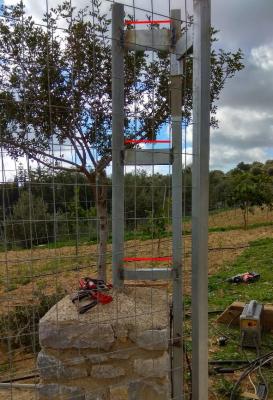

Το σημαντικό είναι να μη χάνεις το κέφι σου ! :p

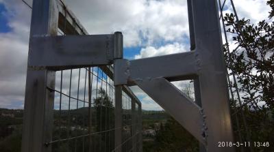

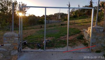

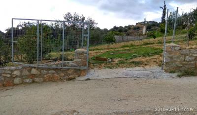

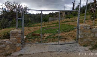

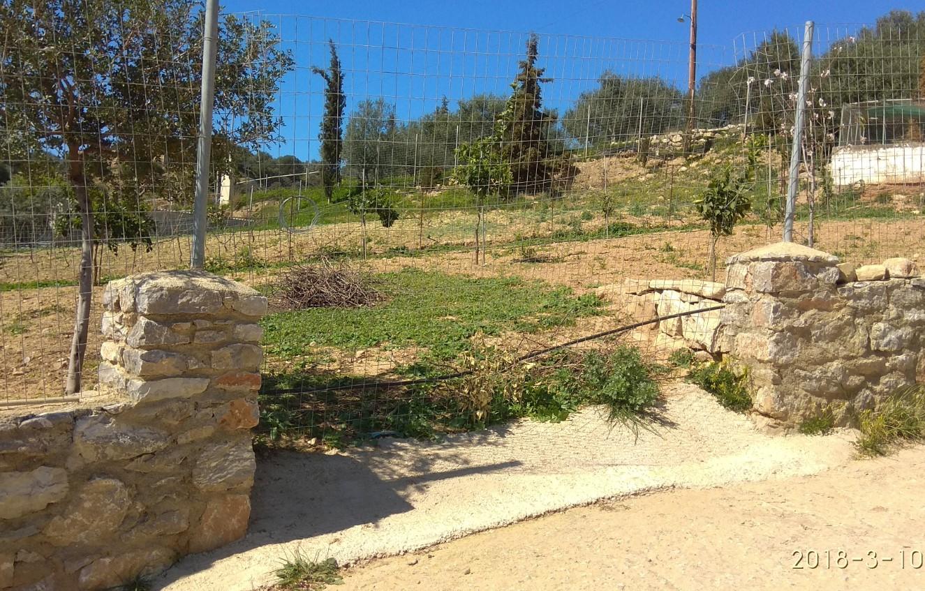

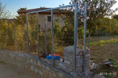

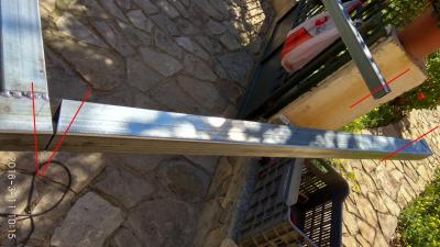

Όταν ξαναπάς από εκεί πάρε δυο κρίκους λίγο συρματόσχοινο, καβουράκια και ένα σφιγκτήρα με γάτζους για συρματόσχοινο και ρίξε μια διαγώνια προένταση στην πόρτα.
Έτσι δεν θα κρεμάσει η πόρτα όσος καιρός και να περάσει, κι αν κρεμάσει, τη σηκώνεις και πάλι!

  On 12/3/2018 at 6:06 ΜΜ, το μέλος Seafalco έγραψε:

Μα δεν το χάνω :jump: καθόλου :p
Ίσα ίσα!
Άσε που η μία δουλειά φέρνει την άλλη...

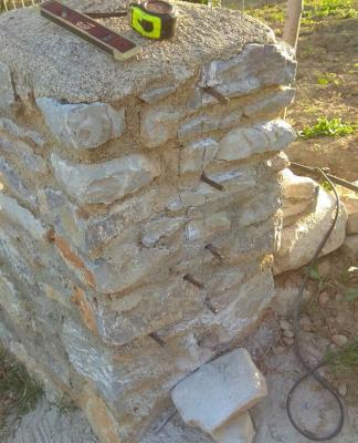

Το κρουστικό μου σταμάτησε να δουλεύει στις τελευταίες τρύπες που έκανα για τα μπετοσιδερα οπότε έχω να ασχολούμαι... :lol:
Ευχαριστώ για το τιπ με το συρματόσχοινο καλή ιδέα !

Μερακλιδικη δουλεια, μπραβο σου! Ενας διακοπτης θα σου λυσει τα χερια παντως, θα σου απογειωσει το εργαλειο. Αν ειναι και ασφαλειας (αν πεσει το ρευμα πχ να μην ξεκιναει αν ξαναερθει αλλα να πρεπει να ξαναπατησεις το On ακομα καλυτερα.)
@dirving69
Εμενα προσωπικα απο τη λιγη εμπειρια που εχω μου φαινονται δυο διαφορετικα εργαλεια το ρουτερ σκετο και σε τραπεζι. Και μη θεωρεις απαραιτητα οτι ειναι πιο ευκολο στο χερι για να το "μαθεις" εκει και να πας στα πιο δυσκολα μετα.
dirving 69 , ειναι λειτουργικο αλλα με ατελειες,μερικες σημαντικες, οπως ο φραχτης....
Φτιαχτηκε προχειρα κ γρηγορα απο σκουπιδια για να τελειωσει μια μεγαλουτσικη δουλεια φιλου...οποτε το φινιρισμα κ η ομρφια μου ηταν αδιαφορα!:)
Μην παρεις του lidl , δεν αξιζει για μενα...τα παιδια εδω θα σου προτεινουν καλυτερα κ σχετικα φθηνα σαν την πορτοκαλι σειρα της ΜΑΚΙΤΑ.
Το να το βγαλεις απο το τραπεζι κ να το δουλεψεις χειρος ειναι 2 λεπτα υποθεση...λυνεις τα 4 βιδακια κ το χεις στο χερι!!!!!!!!!!!!!!!
ZOSO ειναι πολυ προχειρη κατασκευη για να ασχοληθω με εξτρα διακοπτη...τον κραταω πατημενο με πλατυ τα'ι΄ραπ πολλων χρησεων....
Καλο ,οπως λες κ συ, ειναι εκτος απο το ρουτερ να χεις κ ενα τριμμερακι για τις ψιλοδουλειες...
Σημαντικοτερο ολων ειναι να χεις καλα,ανω του μεσου ορου, κοπτικα!!!!!!!!!!!!!!:)
