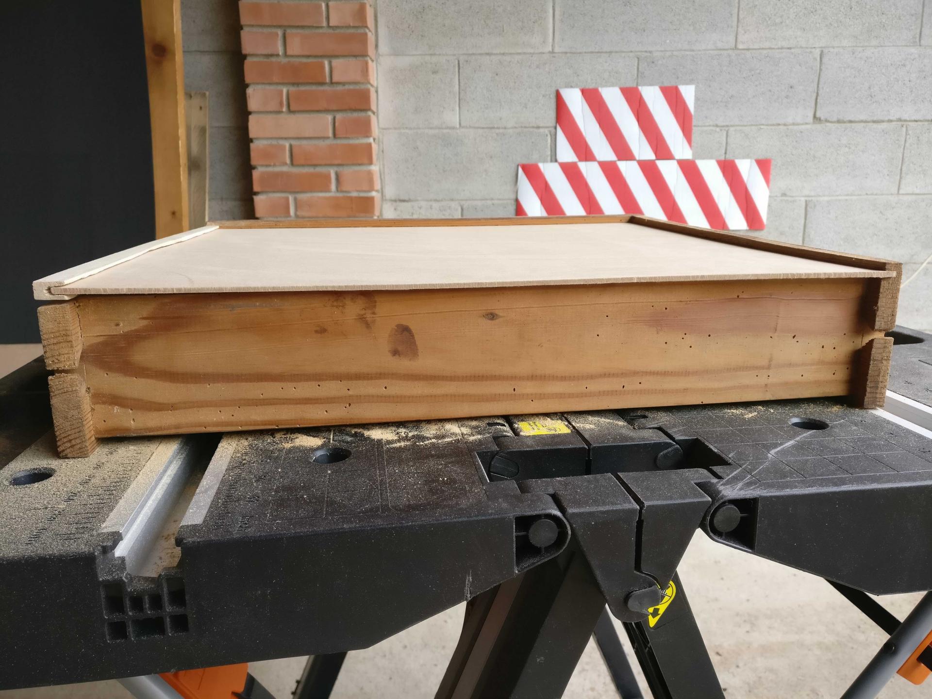

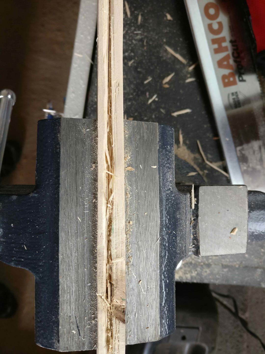

Παλεύω να κάνω έναν οδηγό για το συρτάρι ο οποίος ήταν εντελώς σάπιος και διαλύθηκε στην πορεία. Επειδή νιώθω οτι υπάρχει κάποιος άλλος τρόπος απο το σκαρπέλο που χρησιμοποιώ (δεν έχω επιτρεπέζια σέγα δυστυχώς) μπορεί κάποιος να με βοηθήσει ? Ο οδηγός πρέπει να είναι 0.5 cm και πιστεύω οτι με το σκαρπέλο το οποίο δεν είναι και το δυνατό μου σημείο θα παιδευτώ με αμφίβολο αποτέλεσμα. Κάθε βοήθεια/γνώμη ευπρόσδεκτη
βλέπω πριονάκι πρέπει να έχεις πολύ ψιλό.... αμα κάνεις το αυλάκι αριστερά και δεξία...και μία στην μέση...θα φύγει εύκολα και καθαρά πιστεύω με το σκαρπέλο

O bahco έχει φαρδιά λάμα και δεν μπορεί να κάνει τη λεπτοδουλειά. Το θέμα είναι οτι κατα μήκος πως κάνεις το κόψιμο ?
τι μήκος έχει ο οδηγός σου?
Edit... με το σκαρπέλο άμα το χτυπήσεις πρώτα κάθετα σε όλο το μήκος...και απο τις δύο πλευρές που θες να γίνει το αυλάκι...αριστερά και δεξία...και μετά και μια στο κέντρο ???
Έγινε επεξεργασία από f117
Δεν ςχω καταλαβει μιας και απο κινητο...
Προσπαθεις σε ενα πηχακι να κανεις ενα λουκι 5mm με σκαρπελο;
  On 5/3/2018 at 8:46 ΜΜ, το μέλος karmen1983 έγραψε:
Expand
Ακριβώς αυτό δυστυχώς. Ο οδηγός έχει μήκος 43cm
κάθετα να χτύπήσεις το σκαρπέλο στις 2 άκρες από το αυλάκι και στον μέση το έκανες?
  On 5/3/2018 at 10:12 ΜΜ, το μέλος f117 έγραψε:
Expand
Το έκανα και μέχρι στιγμής έτσι πηγαίνω προσεκτικά γιατι το περιθώριο είναι ελάχιστο και φοβάμαι μήπως το χαλάσω εντελώς με καμία στραβή. Καμιά Λίμα μήπως βοηθούσε?
