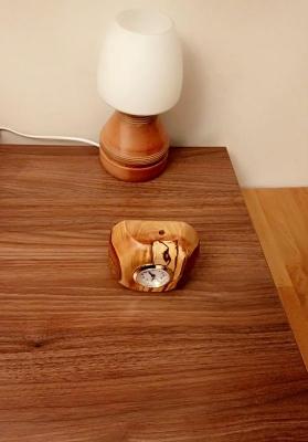

Όταν το ξύλο σου χαρίζει όμορφες εικόνες & εμπειρίες.
01.thumb.jpg.8062d618135cc7b0233b73461dcae93f.jpg02.thumb.jpg.9045ce5421d5551ac49d2ca9c1570377.jpg03.thumb.jpg.c1748948d9a09c1f52002a5e3f482dc5.jpg04.thumb.jpg.a4e1652703953d954675474e5c22cad9.jpg05.thumb.jpg.3850d5afcb50e4221e200618b72556f5.jpg07.thumb.jpg.6c804cf53e74ae1072466ba5ef261c50.jpg08.thumb.jpg.b2ca81cce8c59644793ba6844a976ae6.jpg09.thumb.jpg.8e90d3f529cb2dad774c43456cb3e31a.jpg10.thumb.jpg.e5a8df2dad09d3f69f0c85e8fddcd3f2.jpg11.thumb.jpg.e906c82d5bdd8c1438dd0c6d7069c777.jpg
Έγινε επεξεργασία από costas1965
  • Like 7
  • Wow 1

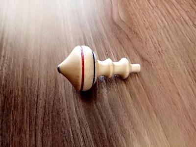

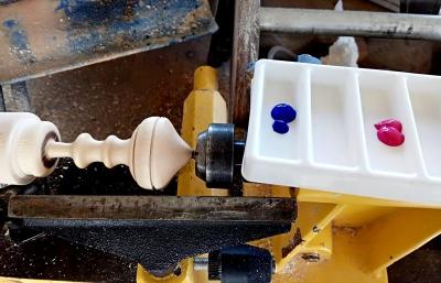

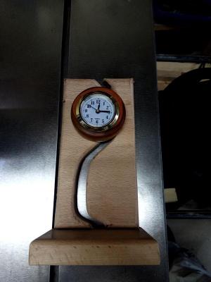

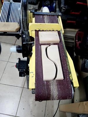

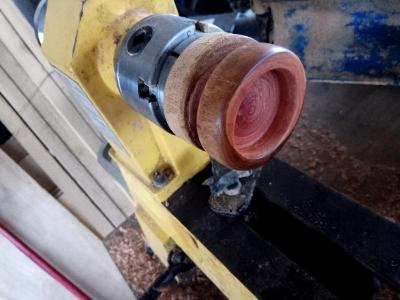

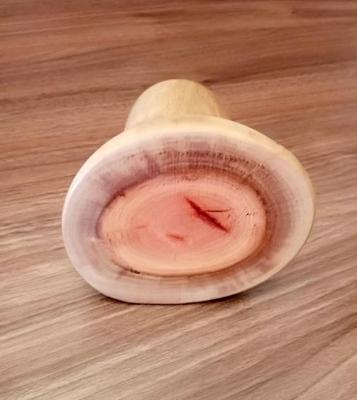

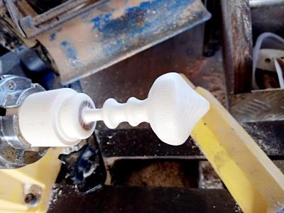

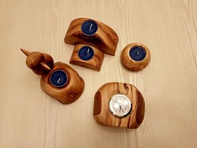

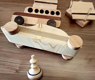

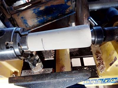

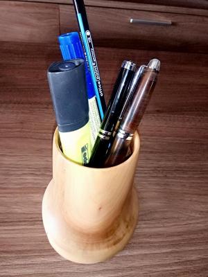

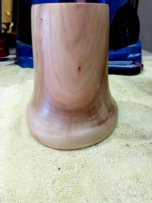

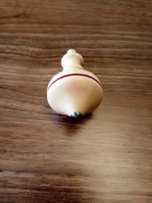

Μια μικρή προσφορά & από μένα για τον Διαγωνισμό Top Battle 2018.
Σβούρα (εντός προδιαγραφών διαγωνισμού), Αμαξάκι κλπ. Θα προσπαθήσω να σταλούν από βδομάδα στην Συμπρωτεύουσα.
01.thumb.jpg.70be75e72d23783c94fec2fe1789f0bd.jpg02.thumb.jpg.635a4b405bec564b159e7657a2a5af84.jpg03.thumb.jpg.ee13850153826600293ca7459e1374ce.jpg04.thumb.jpg.f3f1fadabce7007f40711934c09ce3f3.jpg05.thumb.jpg.f8bd0e0ec02a671d65f5b1511e40b178.jpg06.thumb.jpg.f7a1ad992aeea226b6409ef0397b9dff.jpg07.thumb.jpg.2eb7a9d5ebdeb907ae8d8fbc32a97501.jpg
Εδώ για περισσότερες πληροφορίες.
  • Like 6

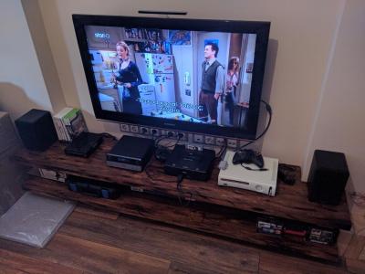

πριν 3 ώρες, το μέλος adpanos έγραψε:
Αυτά.
Καλησπέρα.
Πολύ όμορφα όλα. Οι φωτογραφίες πρέπει να αδικούν πολύ όλη σου την προσπάθεια.
Καλή απόλαυση στον κόπο σου.
πριν 39 λεπτά, το μέλος costas1965 έγραψε:

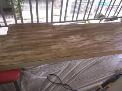

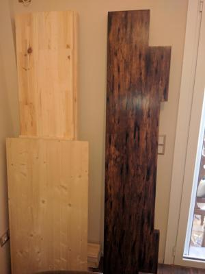

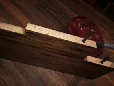

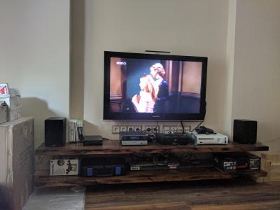

Να και μερικές φώτο του πως ήταν και πώς το έκανα
Το ξέρω πως οι φωτογραφίες δεν είναι αντιπροσωπευτικές αλλά οκ.
Έγινε επεξεργασία από adpanos
  • Like 5
πριν 1 λεπτό, το μέλος Havic έγραψε:
@adpanos
Πεύκο με βερνίκι καρυδιάς Αμερικής;
Παράθεση

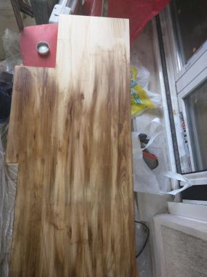

Υπάρχει ένα υλικό παλαίωσης για εικόνες  με βάση το ρετσίνι.  Πήρα ένα μικρό βαζάκι των 50gr και φτάνει για ολόκληρη βιβλιοθήκη.
Εχω περάσει 3 βερνίκια , 2 νεφτιού και 1 νερού.
Αρχικά παλαίωσα το ξύλο με το παραπάνω προϊόν.
Μετά το πέρασα με βερνίκι καρυδιάς, το έτριψα, το πέρασε με βερνίκι δρυ σκούρο ,  του έκανα εκ νέου παλαίωση για τονισμό στα σημεία και στο τέλος το πέρασα με ένα ματ βερνίκι νερού διάφανο.

πριν 7 ώρες, το μέλος adpanos έγραψε:

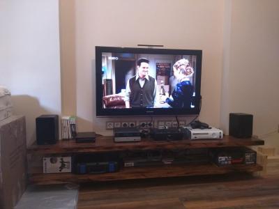

Όλα ωραία αλλά χαλάνε την εικόνα οι πρίζες. Μήπως να έφτιαχνες κάτι να τις σκεπάσεις;

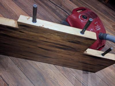

@adpanos Αν τα ράφια έχουν κάποιο πάχος και πρόκειται να αναλάβουν μεγάλο βάρος, μπορείς να κάνεις τη στήριξη
χρησιμοποιώντας προένταση.
Δες το σκαρίφημα :
Το μόνο θέμα που  βάζει εδώ μια δυσκολία είναι το σωστό τρύπημα του ραφιού και φυσικά το σωστό σημάδεμα και τρύπημα του τοίχου.
Αλλά επειδή οι τρύπες στο ράφι θα είναι διαμπερείς μπορείς να χρησιμοποιήσεις το ράφι σαν μήτρα σημαδέματος του τοίχου.
Για να φύγουν οι τρύπες του τοίχου καλό είναι να τις κάνεις με τρυπάνι που κόβει και χωρίς κρούση!
Περνάς τη κόλλα σε όλα τα ούπα του ενός ραφιού , περνάς τις ντίζες και αμέσως μετά βάζεις και το ράφι επάνω τους χωρίς να το βιδώσεις (υποστηρίζοντάς το βέβαια!)
Αλφαδιάζεις το ράφι και το κρατάς ακίνητο μερικά λεπτά μέχρι να πήξει η κόλλα (πήζει πολύ γρήγορα) .
Κατόπιν το αφαιρείς προσεκτικά και αφήνεις τη κόλλα να πιάσει τις αντοχές της.
Την άλλη μέρα βιδώνεις το ράφι και σφίγγοντάς το ρυθμίζεις την κλίση του.
Το φορτώνεις με ότι θέλεις και ξαναρυθμίζεις αν χρειάζεται,    Στο τέλος βάζεις και τις τάπες και είσαι έτοιμος! :)
  • Like 3
Εγώ έβαλα απλές κρυφές βάσεις και τις τρύπες τις γέμισα με κόλλα πολυουρεθάνης προς τον τοίχο.
Προς το ξύλο έβαλα λίγη σιλικόνη και αφού στέγνωσε τοποθέτησα το ράφι.
Η σιλικόνη έκανε την σύσφιξη του ραφιού ώστε να μην μπορεί εύκολα να βγει.

πριν 53 λεπτά, το μέλος adpanos έγραψε:
Στο έπιπλο της τηλεόρασης ο τοίχος ήταν σε δυο επίπεδα, οπότε έτσι όπως τα εκμεταλλεύτηκες και έκανες τη στήριξή σου  σε δύο επίπεδα, αυτή έγινε πολύ γερή
γιατί τα σημεία περιστροφής απέχουν καμιά 10ρια πόντους, οπότε σχηματίζεται μεγάλος μοχλός και αντέχει βάρος χαλαρά ! :T:
  • Like 3
πριν 33 λεπτά, το μέλος ΓιαγκΤ έγραψε:
Επειδή κάποια στιγμή σκεφτόμουν να βάλω κρεμαστή τουαλέτα σε μονό τοίχο, μια καλή μέθοδος είναι να αφαιρέσεις  τον σοβά  όσο είναι η ροδέλα από την άλλη και να βάλεις περαστές. Μετά το στοκάρεις και τέλος
Αυτό είναι και το πιο στιβαρό, αν και στη λεκάνη -παρά το μεγάλο βάρος που ενδέχεται να δεχτεί- επειδή έχει μεγάλο πάτημα στο τοίχο (καθ 'ύψος) δεν αναπτύσσονται μεγάλες εφελκυστικές δυνάμεις στην βίδα στήριξης, αντίθετα, στο ράφι που δεν έχει μεγάλο πάτημα σε ύψος στον τοίχο, οι δυνάμεις που τείνουν να βγάλουν τη βίδα από τον τοίχο είναι αναλογικά  πολύ πιο μεγάλες για το ίδιο βάρος φορτίου.
Μία ώρα πριν, το μέλος Seafalco έγραψε:
Για αυτό τον λόγο τις πέρασα έτσι σε δυο επίπεδα . :)
Μια χαρά κρατάει το οτιδήποτε. Εβαλα εξάλλου 6 βάσεις ανά ράφι.
