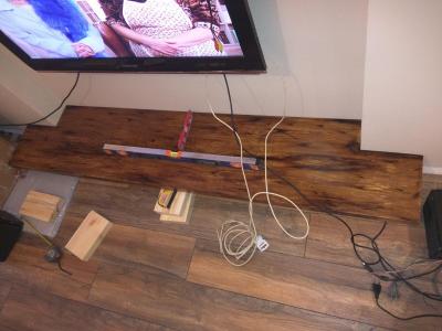

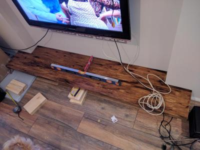

μπράβο παλίκαρε.... την παλαίωση πως την έκανες? καμινέτο? βερνίκι?
άμα έχεις ή σχεδιάζεις να φτίαξεις καμία καβούλα έχε στο μυαλό σου αυτό
εμένα προσωπικά μαρέσει πολύ
Έγινε επεξεργασία από f117
  • Like 4
πριν 4 λεπτά, το μέλος f117 έγραψε:
Υπάρχει ένα υλικό παλαίωσης για εικόνες  με βάση το ρετσίνι.  Πήρα ένα μικρό βαζάκι των 50gr και φτάνει για ολόκληρη βιβλιοθήκη.
Εχω περάσει 3 βερνίκια , 2 νεφτιού και 1 νερού.
Αρχικά παλαίωσα το ξύλο με το παραπάνω προϊόν.
Μετά το πέρασα με βερνίκι καρυδιάς, το έτριψα, το πέρασε με βερνίκι δρυ σκούρο ,  του έκανα εκ νέου παλαίωση για τονισμό στα σημεία και στο τέλος το πέρασα με ένα ματ βερνίκι νερού διάφανο.
πριν 6 λεπτά, το μέλος f117 έγραψε:
ωραίο, πολύ ωραίο ! Είσαι πρώτος.
Κάτι τέτοιο ίσως κάνω πάνω από την τηλεόραση.
Μου αρέσουν τα ράφια που έχεις κάνει. Είναι σούπερ.
Με τι τα έχεις στηρίξει ?  Είναι μασίφ ξύλο ?
Έγινε επεξεργασία από adpanos
  • Agree 2

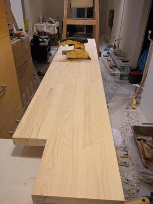

@adpanos καταρχάς να πω πολλά μπράβο για το μεράκι σου και την τόση δουλειά που έχεις κάνει. Εχω όμως μια απορία
πριν 12 λεπτά, το μέλος adpanos έγραψε:
Γιατί ανακάτεψες νεφτιού με νερού; Εχεις διαβάσει κάτι κάπου;
Εχω την εντύπωση, ότι αν ξεκινήσεις με νερού πρέπει να τελειώσεις με νερού, ή αν ξεκινήσεις με νεφτιού να τελειώσεις με το ίδιο.
πριν 13 λεπτά, το μέλος karmen1983 έγραψε:
To προϊόν που χρησιμοποίησα  για παλαίωση έχει βάση το ρετσίνι. Όταν έρχεται σε επαφή με βερνίκια νεφτιού διαλύεται και ανακατεύεται με το βερνίκι.
Θέλει πολύ λίγη επεξεργασία για να μπορέσεις να το κρατήσεις σταθερά στα νερά που δημιούργησες .
Από την άλλη το βερνίκι νερού δεν το επηρεάζει καθόλου.
Ομως αν βάλεις την βάση από ρετσίνι και πας να περάσεις αστάρι νερού στο πρώτο χέρι, δεν υπάρχει μεγάλη πρόσφυση.
Τέλος ματ αστάρι έβρισκα μόνο σε νερού.
Ετσι αποφάσισα να χρησιμοποιήσω αστάρια νεφτιού σαν βάση, αλλά να περάσω ένα τελευταίο χέρι με άχρωμο ματ αστάρι νερού, μετά την τελευταία επεξεργασία με το υλικό παλαίωσης.
Και εγώ είχα την απορία για το αν θα κάτσει επάνω στα νεφτιού, αλλά εκεί που αγόρασα το προϊόν που κάνει παλαίωση σε εικόνες, μου πρότειναν αυτή την μέθοδο.
Ο καιρός θα δείξει . :) Το πολύ πολύ να πετύχουμε μεγαλύτερη παλαίωση = ξεφλούδισμα από το αστάρι νερού .... :hehe:
  • Like 5

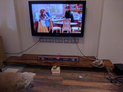

Και εγώ κάτι τέτοιο θα κάνω. Εβαλα αρχικά γωνιές πέργκολας αλλά ενώ έχω στήριξη , δεν έχω ακαμψία στην εναλλαγή βαρών .
Νομίζω με έξι πείρους  ανά ράφι και κόλλα πολυουρεθάνης στα ουπατ θα το καταφέρω να σταθεροποιηθεί.
Το πρόβλημά μου είναι πως το κάθε ράφι είναι ήδη πολύ βαρύ ενώ ταυτόχρονα το προορίζω για τοποθέτηση ενισχυτών κ.λ.π. που πάει να πει μέχρι 100kg βάρος ανά ράφι ....
άμα φοβάσαι για την ακαμψία ή βάλε πολλούς πείρους όπως λές ή
14-08090-vismata-metallika-paktoseos-mpe
χωρίς το παξιμάδι και να έχει αρκετό μήκος....
που θα μείνει όμως για πάντα εκεί...
