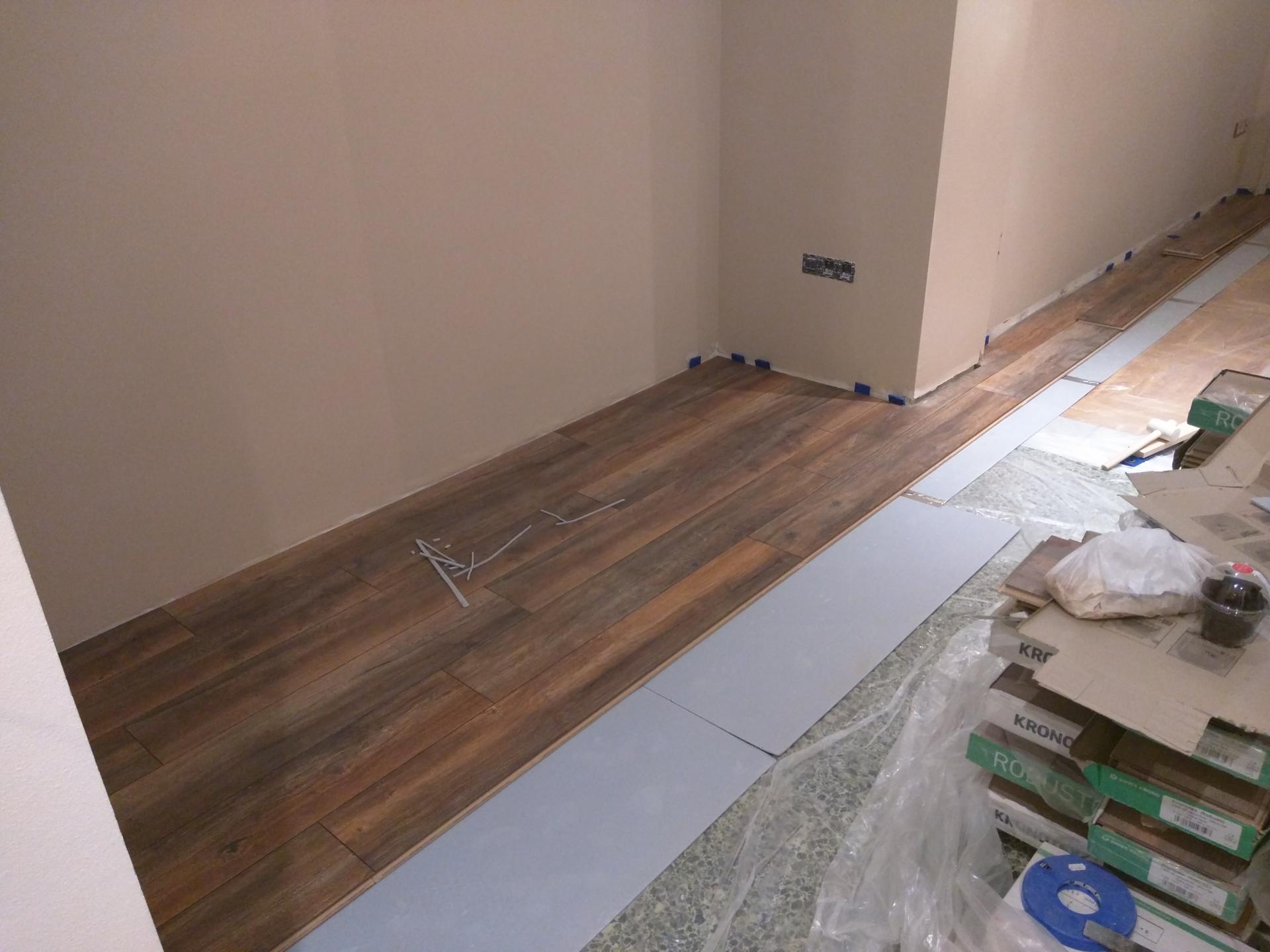

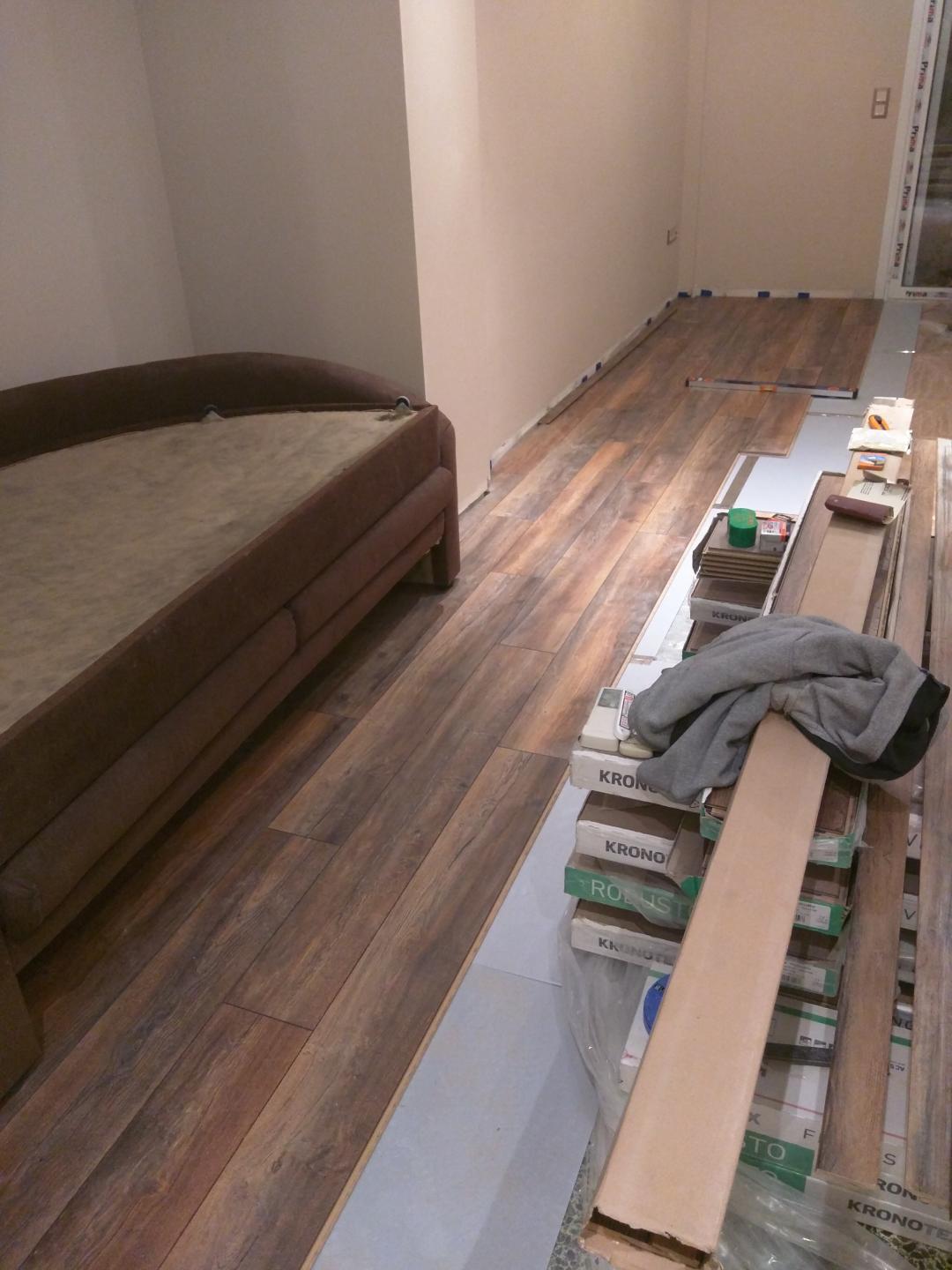

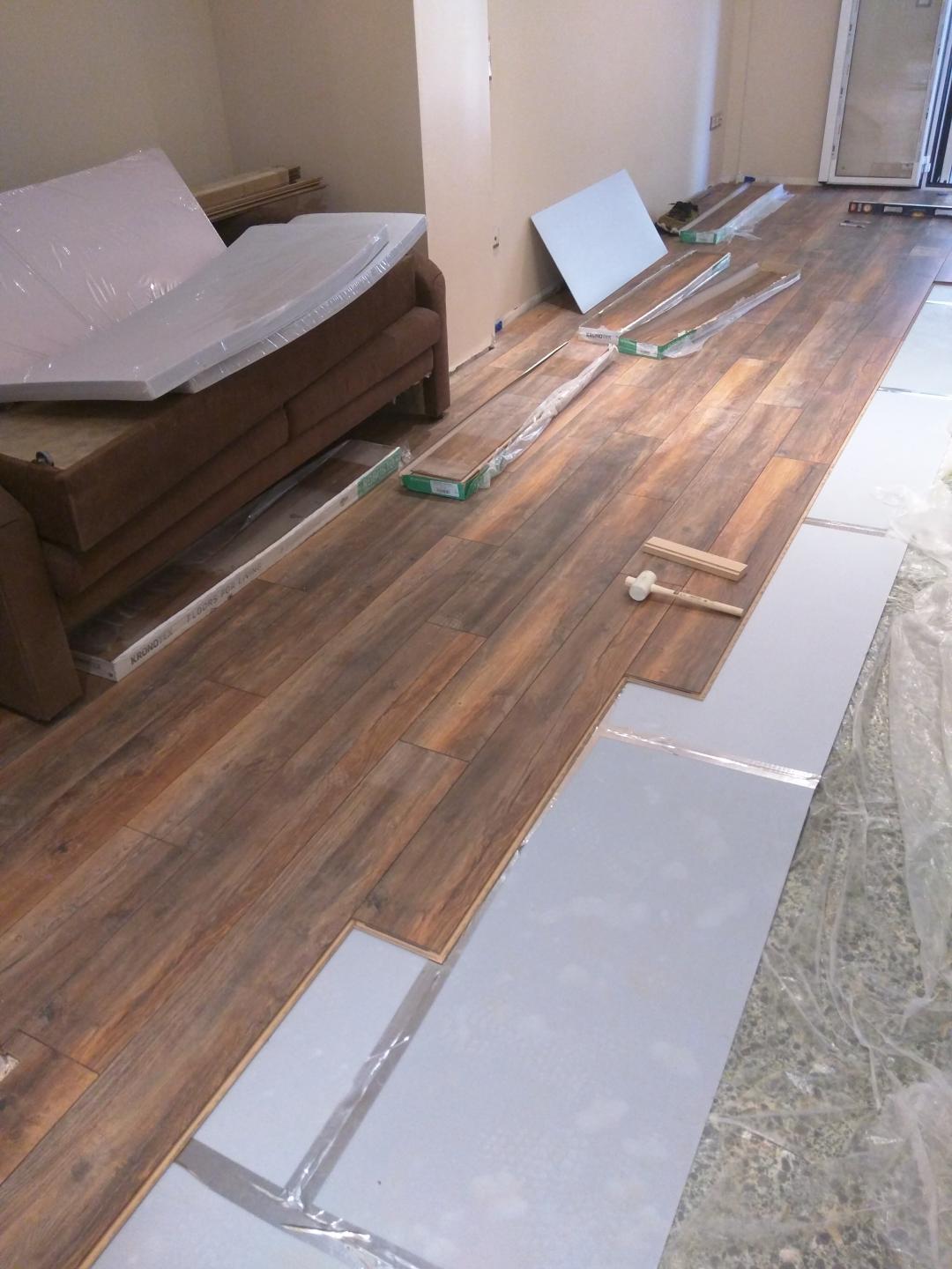

@adpanos μια ερώτηση για μία λεπτομέρια...πώς βάζεις το τελευταίο laminate? πολύ σφινωτά?
Έγινε επεξεργασία από f117

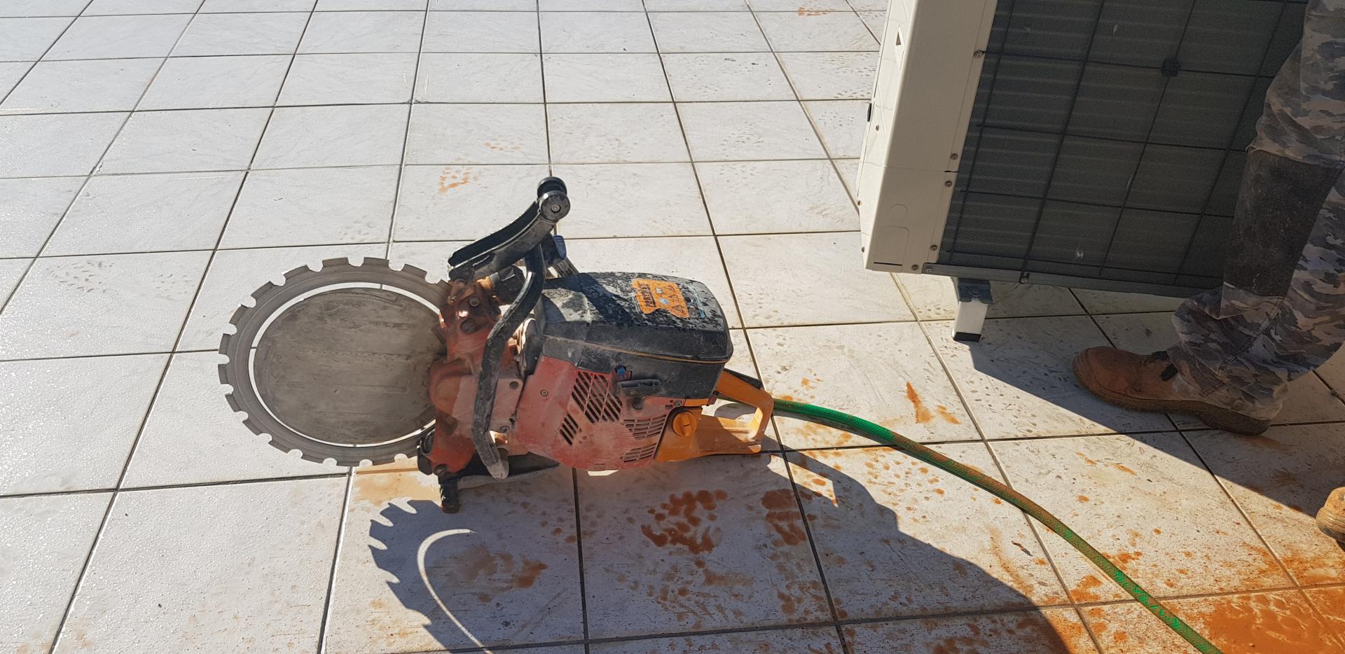

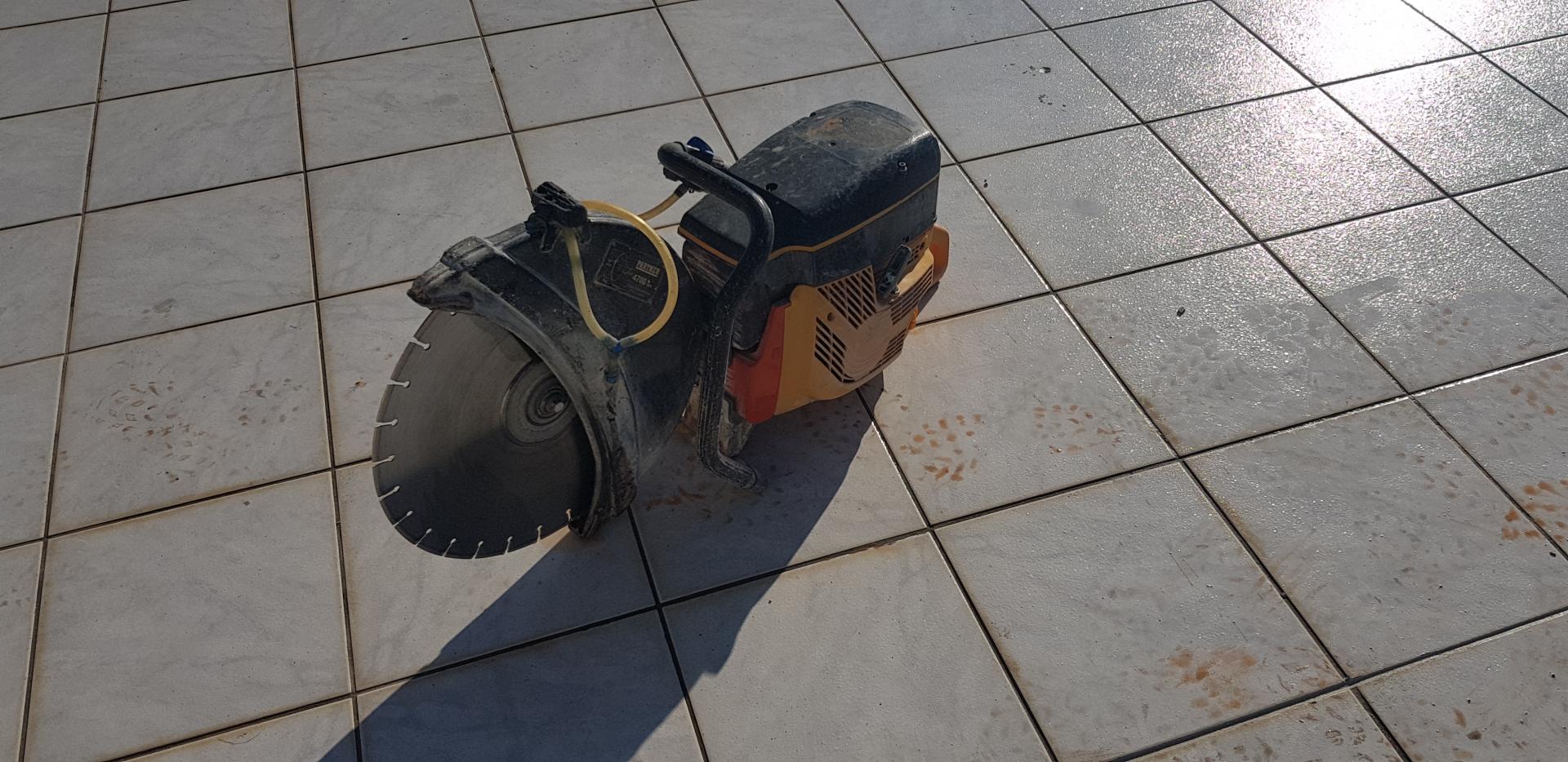

@adpanos Θα είσαι καλυμμένος και με μονοφασικό 63 αμπέρ αλλά αν σε παίρνει οι οικονομικά να κάνεις την μετάβαση σε 3φασικο κάνε την. Επίσης πλέον έχει ενεργοποιήσει η ΔΕΗ-ΔΕΔΔΗΕ το 3φασικό 25 αμπέρ το οποίο ίσως σου βγει ποιο οικονομικά αλλά εκεί πρέπει να κάνεις καλό καταμοιρασμό φορτίων ανά φάση στον πίνακα. @karmen1983 Η αδιατάρακτη κοπή όπως και οι τρύπες με τις καροτιέρες πέρα από τον χρόνο και το καθαρό κόψιμο κόβουν και σίδερα και επίσης επειδή δεν έχουν τον κραδασμό που έχουν τα κομπρεσέρ δεν χαλάνε την στατικότητα του κτηρίου εάν γίνει σωστή μελέτη

Εγώ δεν θα τον άφηνα χωρίς γυαλιά και γάντια να κάνει τέτοια δουλειά. Το ότι θέλει να εισπνέει τα πάντα είναι πρόβλημα του, αλλά το να χτυπήσει και να τον τρέχεις εσύ είναι άλλο πράγμα.

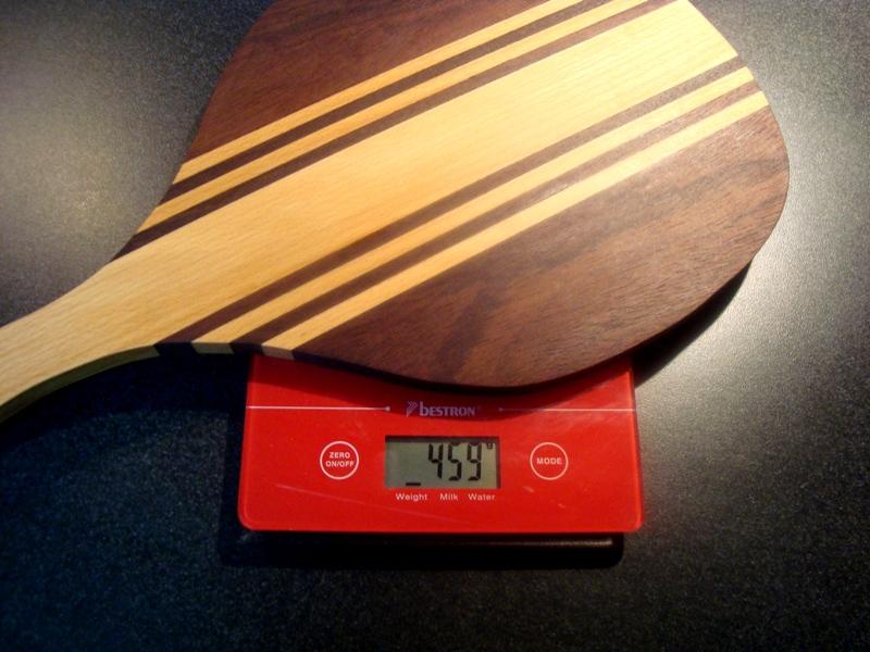

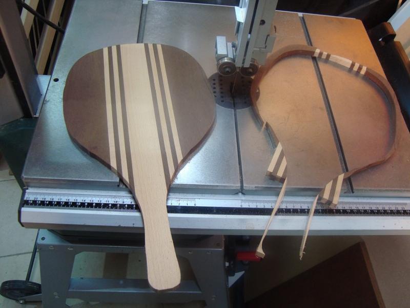

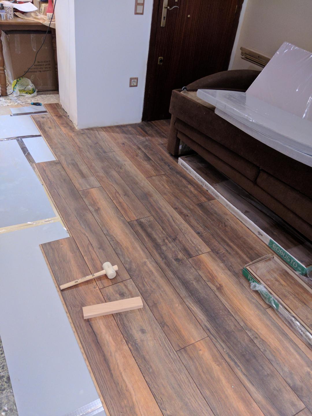

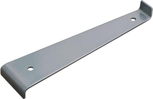

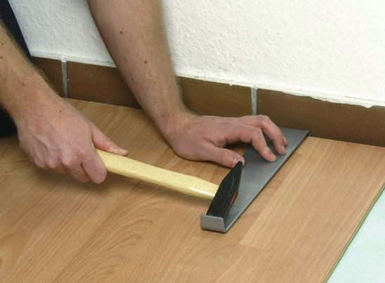

πριν 3 ώρες, το μέλος f117 έγραψε:
Χρησιμοποιωντας αυτο το εργαλειο.
η μια πλευρα ακουμπαει στο λαμινατε και στην αλλη χτυπας με το σφυρι
@costas1965 ωραίος...κλασσικά...

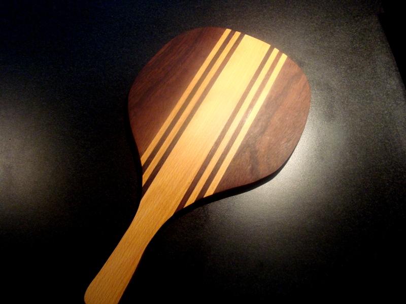

Είναι εύκολο να βάλεις φωτός απο την ρακέτα θαλάσσης που έχεις φτιάξει?
Πόσα γραμμάρια σου βγήκε?
@Nektar2018 και αυτό το βάζεις γιατί? για να μην τραυματίσεις το λαμινατε?
αυτό λέει οτι ειναι για να τις ευθυγραμίζεις...

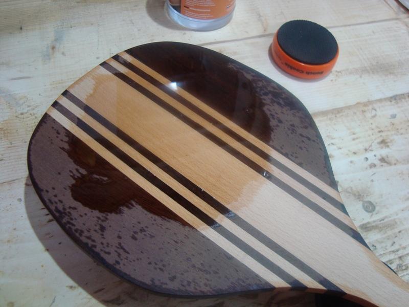

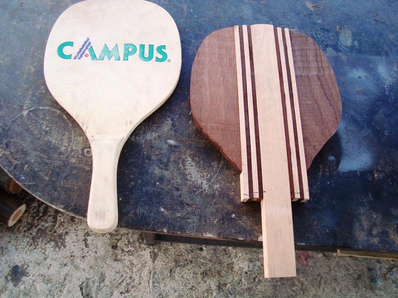

πριν 10 λεπτά, το μέλος f117 έγραψε:

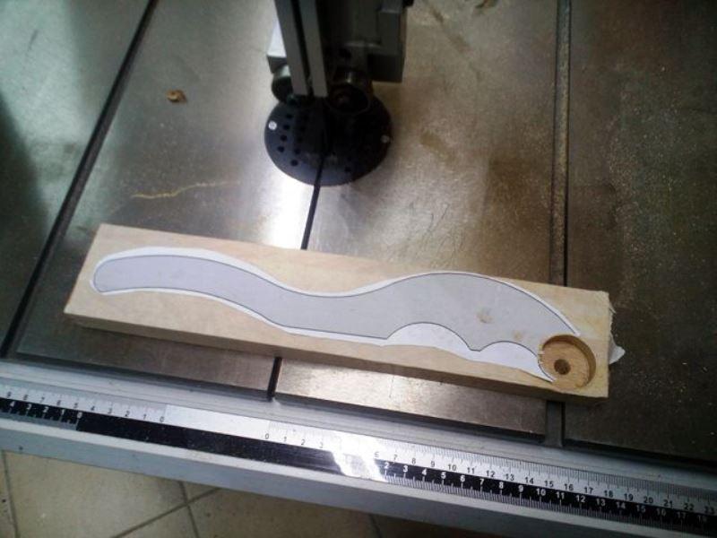

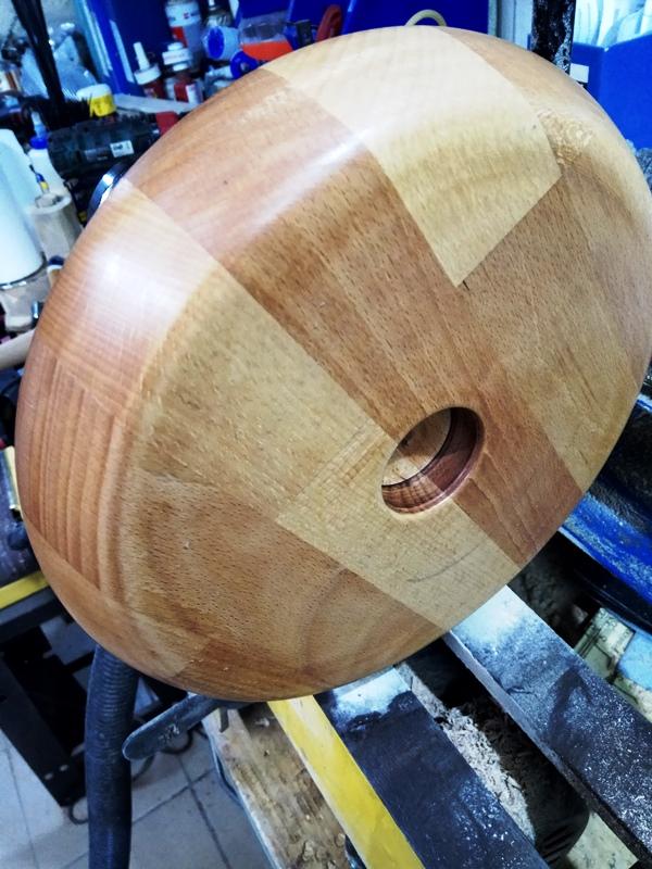

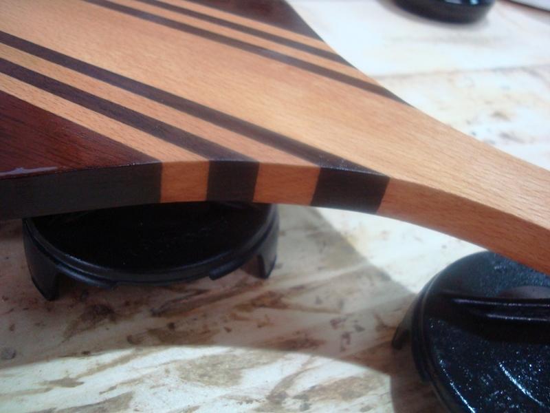

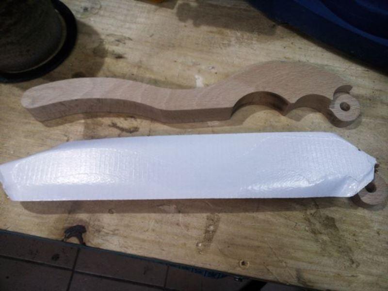

01.thumb.jpg.aee6fcc613af97da840bb80daf17ddd8.jpg02.thumb.jpg.383af121db9ba0410e9e292c8e9f4e6f.jpg03.thumb.jpg.9934adf6c6a78ddc38187ca18811b080.jpg04.thumb.jpg.81188fae4d29b058123856a7045f86d0.jpg05.thumb.jpg.213e94446f619a1872fc1284b47d62a4.jpg06.thumb.jpg.122c65e36456103a9c837e6b410d6658.jpg07.thumb.jpg.4db1d0a5bda8b6345174d7814dbadd9f.jpg08.thumb.jpg.cc407441dbdee34b310429126c2ba677.jpg10.thumb.jpg.c49ccd0568037ae02e8b7f7e3865101b.jpg09.thumb.jpg.a17daf598240c60d3237009a5b8614e3.jpg
  • Like 5

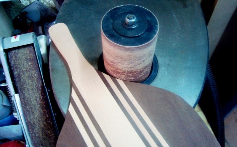

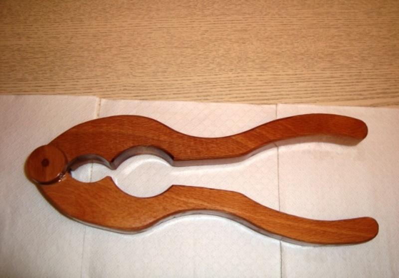

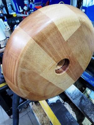

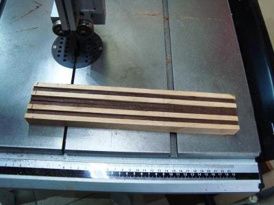

πολύ όμορφη! Τι ξύλο χρησιμοποιήσες?
Ο μάστορας που έχει φτιάξει την δικιά μου την έχει κάνει με λεύκα! 365gr
Edit... είναι μασίφ η δική σου έ?
πριν 6 λεπτά, το μέλος f117 έγραψε:
Οξυά κ μαόνι.
ε τότε φτιάξει μία ρακέτα για το thelab που τυχαία θα πάρω εγώ :p
Με καπλαμάδες έχεις ασχοληθεί?
πριν 5 λεπτά, το μέλος f117 έγραψε:
Όχι.
