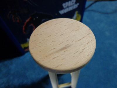

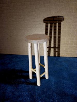

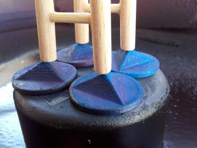

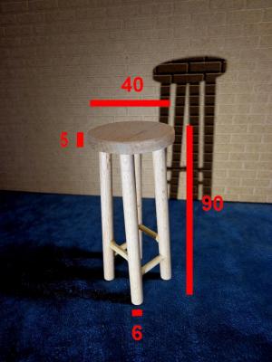

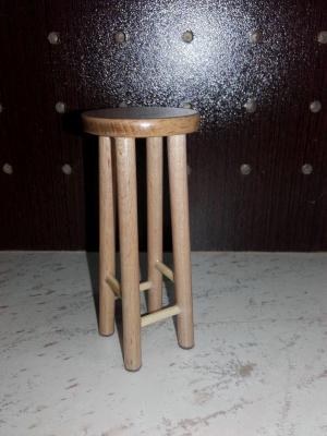

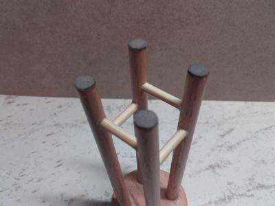

Ωραίο το σκαμπό και ειδικά με το ξύλο οξυάς.:T:
Πες μας και δυο λογια για την κατασκευή του. Τι διαστάσεις έχει κλπ.
Θα το περάσεις με λάδι;
πριν 1 ώρα, το μέλος panava έγραψε:
Yψος σκαμπό 90mm
Διάμετρος καθίσματος 40mm
Πάχος καθίσματος 5mm
Πάχος ποδιού 6mm
Τα πόδια είναι από 6mm καβίλιες (χωρίς τα αυλάκια) μήκους 100cm από το Leroy Merlin με κόστος 0.5€
Τα δεσίματα ανάμεσα στα πόδια είναι από ξυλάκια για σουβλάκια πάχους 3.5mm
Το σκαμπό θα καθαριστεί από όποια υπολείμματα κόλλας βρω
και θα το ρίξω με σπρέυ βερνικιού.

Όμορφη κατασκευή κυρ Μπάμπη. Είμαι 1,90 cm & 102 kgr, με αντέχει ?
πριν 5 ώρες, το μέλος costas1965 έγραψε:
Aν τα νούμερα τις φωτογραφίας τα υπολογίσεις σε εκατοστά
νομίζω κάτι θα γίνει :):)
@Asxetius ωραιοοο!!
Οταν ειδα τις διαστασεις λεω λαθος εχει κανει...cm εννοει....μετα διαβασα την περιγραφη...ελεγε για τα ξυλακια απο τα σουβλακια....τι λεει λεω...μετα κοιταζω την φωτο καλυτερα και λεω...ε οοχι!!
Μπραβο φιλε.

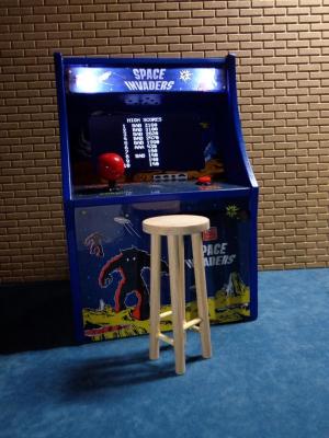

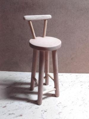

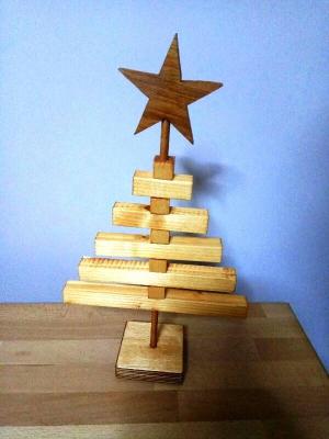

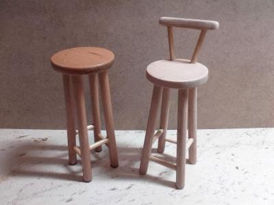

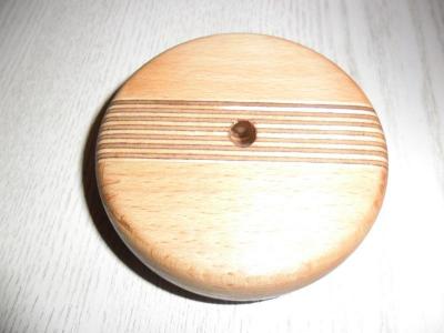

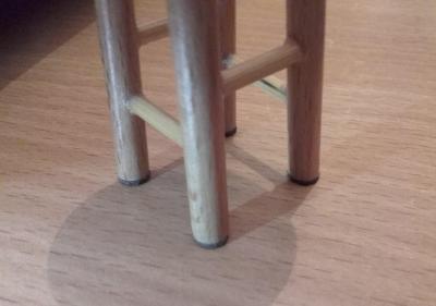

Σκαμπό μέρα 2η
Αφαιρέθηκαν οι κόλλες με κοπίδι και τρίφτηκε με γυαλόχαρτο 240
Μετά έριξα ένα χέρι βερνίκι διάφανο ματ...
...ξανατρίφτηκε με γυαλόχαρτο 400 και έπεσε δεύτερο χέρι βερνίκι διάφανο ματ...
...μπήκαν τσοχάκια για να μην κάνουμε θόρυβο και ζημιές στις μετακινήσεις :lol:...
...κάπως έτσι :)
  • Like 6
  • Wow 2

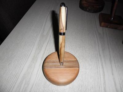

2 hours ago, costas1965 said:

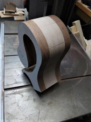

Καλημέρα να έχουμε...........
Κάνει και για ωραίο στήριγμα ακουστικών, με λίγη περισσότερη συμμετρία :).
  • Like 4
  • Wow 1

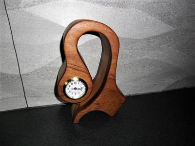

πριν 1 ώρα, το μέλος minast έγραψε:
Και βάση κινητού - τάμπλετ

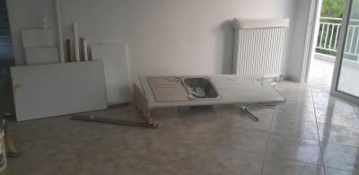

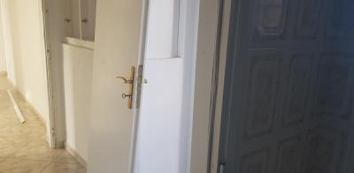

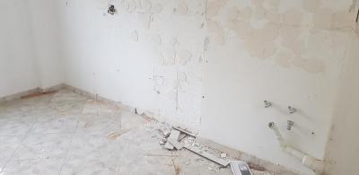

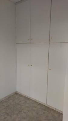

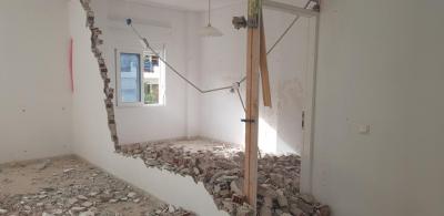

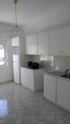

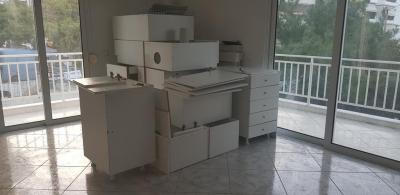

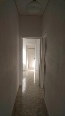

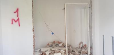

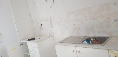

Αντε να πάμε σε κάτι πιο βαρέως τύπου σήμερα
Το Σ/Κ ξηλώθηκαν δύο κουζίνες από τις οποίες θα κρατηθούν μόνο τα κουτιά, οπότε και έγινε όσο γίνεται πιο όμορφα και ωραία η διαδικασία απεγκατάστασης.
Ξηλώθηκαν και τα πλακάκια και μπήκαν σε μία άκρη τα ντουλάπια της κουζίνας ξεχωρίζοντας αυτά που μένουν από αυτά που θα πεταχτούν
20171203_133456.jpg20171202_152654.jpg20171202_152648.jpg20171202_153419.jpg20171204_080603.jpg20171204_080606.jpg

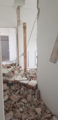

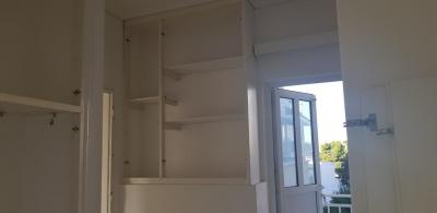

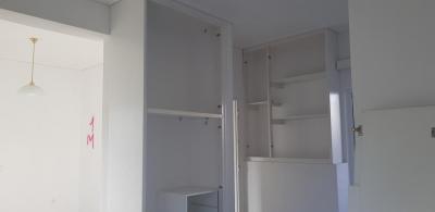

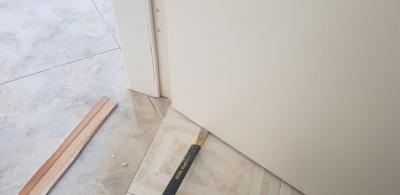

Σήμερα σειρά πήραν οι παλίες εντοισμένες ντουλάπες και οι κάσες από τις πόρτες όπως και οι πόρτες που πήραν όλα πόδι
20171204_085930.jpg20171204_085936.jpg20171204_090037.jpg20171204_090157.jpg20171204_090244.jpg

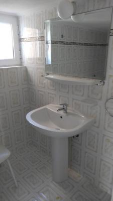

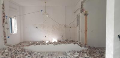

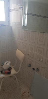

Και για το τέλος οι τοίχοι που έπρεπε να φύγουν για να αλλάξει η διαρρύθμιση όπως και τα μπάνια που ξηλώθηκαν όσα ήταν δυνατό σήμερα.
Αυτά για σήμερα :) Πάω να φάω γιατί το στομάχι κάνει πάρτι :p
  • Like 4
  • Wow 3
Μόλις τώρα, το μέλος karmen1983 έγραψε:
Πάρε και το πριν περίεργε άνθρωπε :p

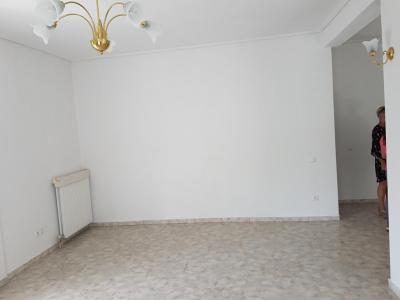

χαχαχα, δεν είναι περιέργεια, να έχουμε και ένα σημείο αναφοράς να κάνουμε εκτίμηση των εργασιών.:hehe:
Και μόνο που θα εξαφανιστούν αυτα τα αηδιαστικά πλακάκια θα είναι επιτυχία :p
