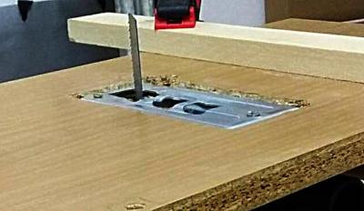

Ακόμη μαθαίνω, so go easy on me....
Σωστός! ! :)

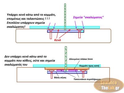

Το λοιπόν δύο προβλήματα !
Σε αυτή τη φωτό αν βλέπω καλά . . . .
Η σέγα έχει κάτσει λίγο χαμηλότερα από την επιφάνεια του τραπεζιού.
Αυτό δεν είναι και τόσο καλό γιατί . . .
Αν κατεβάσεις λίγο ακόμα τη σέγα (σκάβοντας λίγο πιο βαθειά τα χείλη της στήριξής της και φτιάξεις και μαι λίγο μεγαλύτερη εσοχή για να κάτσει ένα κομμάτι αλουμίνιο, τότε θα έχεις καλύτερη στήριξη του κομματιού που κόβεις!
Εναλλακτικά, και πιο εύκολο, είναι -χωρίς να κατεβάσεις τη σέγα πιο βαθειά-  να σκεπάσεις όλη την επιφάνεια του τραπεζιού με ένα ενιαίο φύλο από κόντρα πλακέ για παράδειγμα 8 mm, φροντίζοντας για την καλή του υποστήριξή του στην περιοχή της βάσης της σέγας (με κάποια κολλητά παρεμβύσματα / τακουνάκια).
Αυτό θα σου δώσει λίγο μικρότερο βάθος κοπής, αλλά πολύ μεγαλύτερη άνεση κοπής και ασφάλεια!

Σε ευχαριστώ για το χρόνο που έδωσες για να φτιάξεις το σκίτσο.
Η αλήθεια είναι πως με δυσκόλεψε αρκετά το δέσιμο της σέγας πάνω στο ξύλο (το οποίο έγινε με σκαρπέλο και τρυπάνι) . Οι βίδες έχουν μπεί έτσι ώστε όταν περνάω πίο πλατιά πάντα κομμάτια από την επιφάνεια της βάσης, να μήν ακουμπάει κανένα στις βίδες. Η ασημένια βίδα αφού βιδώθηκε, της έχω φάει όλο σχεδον το κεφάλι με ντρέμελ μέχρις ότου να περνάει το ξύλο με ευκολία από πάνω. Η νοβοπανοβιδα η χρυσή, λόγω το ότι είναι πίο κάτω δεν ακουμπά. Ολα αυτά βέβαια με μεγαλύτερα κομμάτια ξύλου. -προσπάθησα και σε κάποια μικρότερα αλλά εκεί τα δόντια της λάμας δάγκωναν το ξύλο και έπρεπε να ασκώ πίεση για να συνεχισει τη κοπή και να μήν ταλαντώνεται στον κάθετο άξονα.
Η λύση του αλουμινίου είναι δύσκολη προς το παρόν -διότι δεν έχω δουλέψει καθόλου με αλουμίνιο,αλλά και η απουσία ρούτερ έχει κάνει το σκάλισμα από κάτω να μην είναι τέλειο.
Το ξύλο σε όλη την επιφάνεια μαρέσει πίο πολύ. Το μόνο που σκέφτομαι είναι ότι με τη συγκεκριμένη σέγα δέν μπορώ να πάω πάνω απο 3,5-4 εκάτοστά κόψιμο σε ξύλο. (είναι φουλ οικονομική και τη φοβάμαι) Σκέφτομαι ότι θα χάσω κανα εκατοστό σχεδον, αλλά μάλλον χαλάλι...

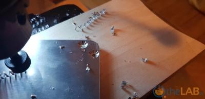

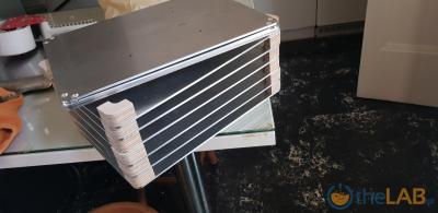

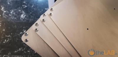

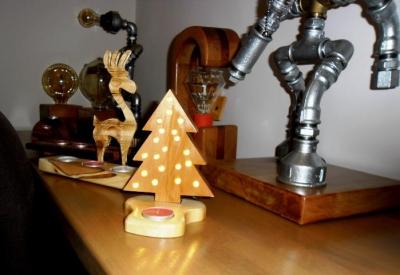

Με άλλα λόγια, όχι μόνο το "μεροκάματο" βγήκε κάνα 500ρικο, αλλά το ευχαριστήθηκες κιόλας ! ! ! :o
Γι' αυτό λένε ότι η ζωή είναι άδικη ! ! ! :p
Αγάπη άντε με το καλό στις "μαζικές" κατασκευές ! :T:

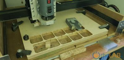

Για πες κάτι:  Αυτές τις 80 τρύπες στις γωνίες τις έκανες σημαδευτά, ή έφτιαξες κάποια μήτρα/ οδηγό ?
Καλή συνέχεια ! :D
πριν 22 λεπτά, το μέλος Seafalco έγραψε:
Πειράζει να τα κάνουμε 800? :p
Γιατί κάπου εκεί θα έφτανε η διαφορά μιας και θα είχαμε και τελωνείο :hehe:
πριν 23 λεπτά, το μέλος Seafalco έγραψε:

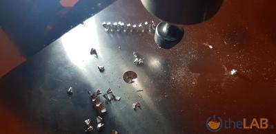

όχι βρε σε καμία περίπτωση.  Δεν έχω υπομονή αυτόν τον καιρό για τέτοια πράγματα :hehe:
Εβαλε ο Γιώργος στο CNC ενα ψιλό τρυπανάκι και έκανε τρυπίτσες. Οπότε είχα την πονταρισιά έτοιμη ;)
E μα ναι. Θα έπρεπε να ήμουν Πόντια να τα έκανα ένα ένα :hehe:
Μόλις τα έβαψα κιολας και λέω να κάτσω να ξεκουραστώ και για σήμερα μέχρι την αυριάνη...
 Έτσι!
Καναπεδοθεραπεία επειγόντως, να τεντώσουν και τα κόκαλα λίγο!  :hehe:
Γιατί αλλιώς θα σου πει ο γιατρός ότι είπε και σε μένα που δεν μπορώ να ισιώσω τη μέση! . . .
Α! Είναι απλό!  Το σώμα παίρνει μόνο του την αντιαλγική στάση, είναι φυσικό ! ! ! :wall:
Άντε καλή ξεκούραση και πιο καλά  κέφια για αύριο! :D

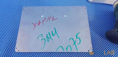

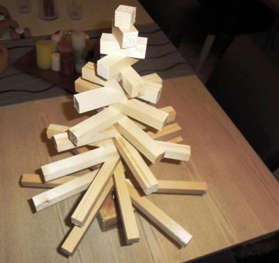

τι το ιδιαίτερο έχει; :p
Πάρε ένα φύλλο αλουμινίου 7075 να είναι robust LOL Και κόλλα  πάνω ένα mouse pad τύπου hyperx skyn και έτοιμο

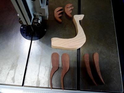

Κάαααααποια στιγμή που θα το αφήσει η μικρή από τα χέρια της θα πρέπει το συνεχίσω
(τρίψιμο, βάψιμο).

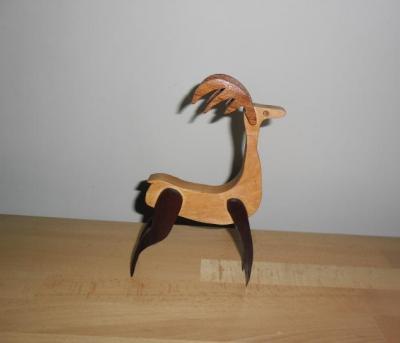

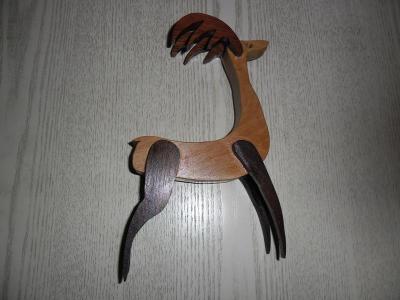

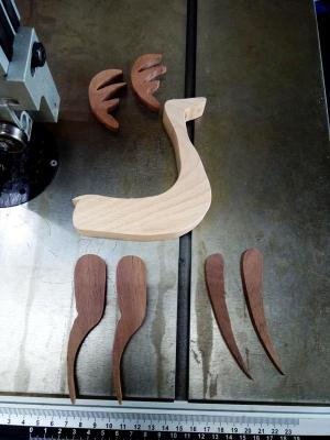

Δοκιμάστε το. Μπορεί να γίνει & τεράστιο.
01.thumb.jpg.c55ba1d662a4f7a09bb5cc1b6bd12446.jpg02.thumb.JPG.2d9353525d434a55a690b3d7543c4ecb.JPG03.thumb.JPG.1ecfd2dbf5e36caa969687867b0067bf.JPG04.thumb.JPG.af81d24e28d226611f991a6ce5daee1b.JPG05.thumb.JPG.3c4ce967279562e7c6de64b81d98e75e.JPG06.thumb.JPG.1fcaaab45b495a6dfd38f27dc6965f0c.JPG
  • Like 8

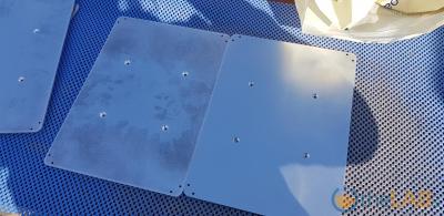

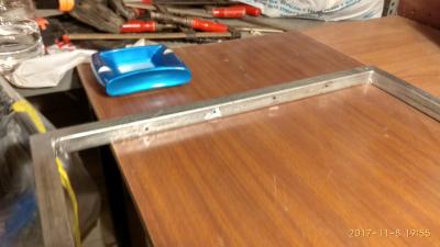

Προχωράμε αργά και πολύ σταθερά.... :)
...σε 1-2 βδομάδες αν πάνε όλα καλά θα είναι έτοιμο.

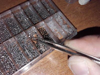

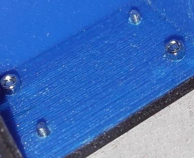

@Asxetius Καλημέρα!
Μπάμπη δε ξέρω αν η φωτογραφία ξεγελάει τόσο πολύ, αλλά τα βιδάκια δεν φαίνονται Μ3, τι είναι ?
