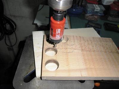

Δέσε το δράπανο καλύτερα, ίσως κ με ενα τσέρκι υδραυλικού, γιατί αν σου γλυστρήσει από τους δύο στρογγυλούς οδηγούς ίσως προκαλέσει ατύχημα.

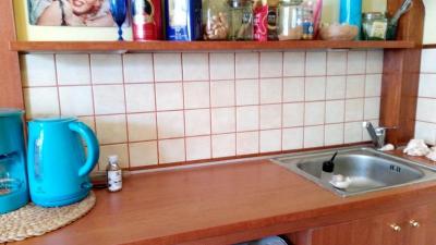

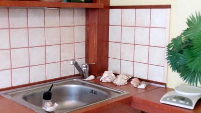

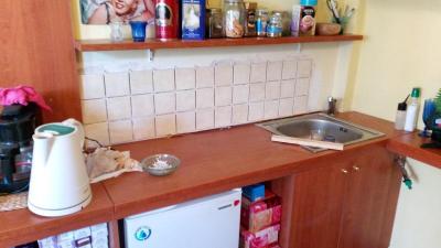

Φωτογραφίες που όφειλα να βάλω εδώ και καιρό …
Κατά την τοποθέτηση ...
Μετά …
Τελικές Βελτιώσεις
  • Στο κάτω μέρος τοποθετήθηκε αλουμίνιο (π) με ένα ξύλινο πηχάκι για να καλυφθεί το κενό μεταξύ πάγκου και πλακιδίων.
  • Τα στηρίγματα του ραφιού ενσωματώθηκαν στον τοίχο και από πάνω κολλήθηκαν τα πλακάκια.
  • Η γωνία/κολώνα ντύθηκε με ξύλο για αισθητικούς (και όχι μόνο) λόγους.
  • Στην δεξιά μεριά που δεν έχει ράφι κολλήθηκαν πηχάκια γύρω από τα πλακάκια.

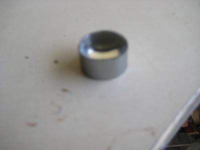

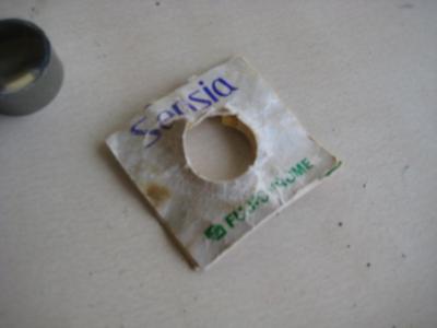

Ψιλοδουλειες σημερα..
IMG_1830.thumb.JPG.3cc251c34d713c2bef9214792a9d7298.JPGIMG_1831.thumb.JPG.23a6683644c147fbff5979a49ee8fa27.JPGIMG_1832.thumb.JPG.c7420fe4c73183fc3e08fa6720040a9b.JPG
Παραπεταμενος φακος,μαλλον φωτογραφικης κ ενα καπακι κολωνιας,μεταλλικο απ εξω,πλαστικο εσωτερικα ,εγιναν μεγενθυντικος:p
Ενα σιδηροπριονο κ ο απογρεζωτης κ ετοιμος...Πολλη εντυπωση μου εκανε το ποσο πολυ κ καθαρα μεγενθυνει τα αντικειμενα,πραγμα που δεν το χω ξανασυναντησει ως τωρα...:)

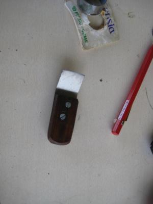

Μικρη σπατουλιτσα--ξυστρα κυρτη...
Κομματι πηχακι χαραχτηκε ,περασε μεσα το ατσαλινο ελασμα,περαστηκαν βιδες που το συγκρατουν κ τροχιστηκαν στην κατω μερια για να μην προεξεχουν κ τροχιστηκε ελαφρως μπροστα...:) Πολλες φορες ειχα χρειαστει κατι τετοιο αλλα δεν εβρισκα πουθενα ,οποτε το φτιαξα!

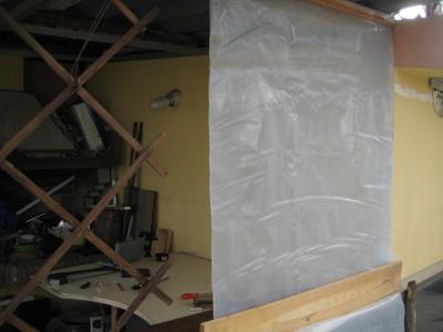

Κ επειδη το ψιλοβροχο μου σπαγε τα νευρα κ επεφτε κ στο τραπεζι-παγκο[που θα το φουσκωνε ολο το χειμωνα κ θα ταν για πεταμα μετα] μια γρηγορη κατασκευη προστασιας!:lol:

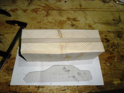

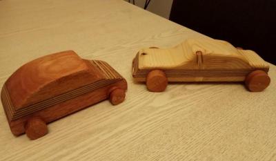

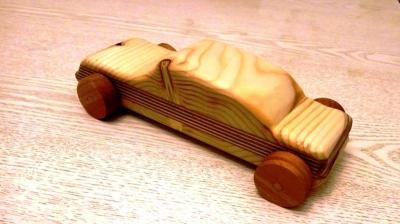

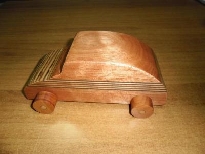

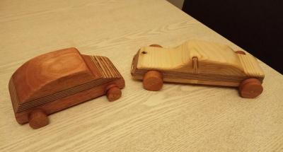

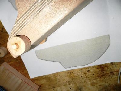

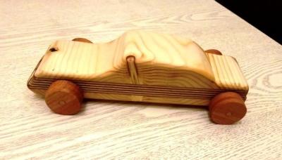

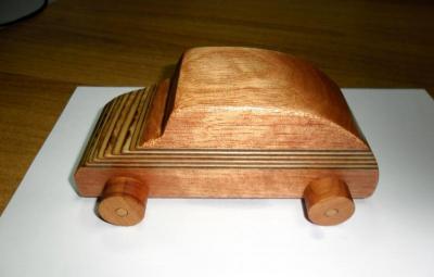

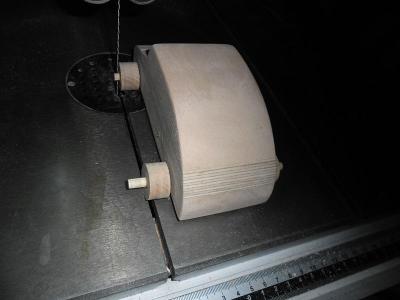

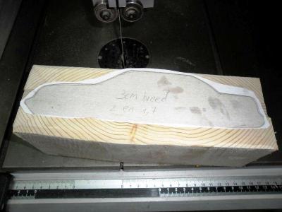

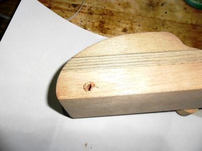

Καλημέρα αν & άργησα χτες να γυρίσω έπρεπε κάτι να φτιάξω για ....προπόνηση.
Είχα ζητήσει στην Jolien & μου έστειλε άμεσα τα patterns (αν & είναι εύκολα τα πράγματα).
03.thumb.JPG.d664fe351699b1471d7d80a8cd78bc12.JPG02.thumb.JPG.9975ab424b141f2525e12078bf76d52a.JPG01.thumb.JPG.bafa782d0b1e5944fda5965acd0fd0ce.JPG04.thumb.JPG.41687a2a2b31fc72132f7844db8ae682.JPG05.thumb.JPG.f1186f90764ea65bc359418bc9877ae4.JPG06.thumb.JPG.429d06c0451f066b21ee1726d64b65f5.JPG
  • Like 6
Ορεστη εξαιρετικο! :T:
Πες μας κ δυο λογια απο τη διαδικαδια και το "παντρεμα" αν μπορεις :)
